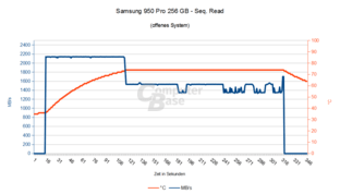

Beim Lesen entwickelt die 950 Pro mit 256 GB eine höhere Abwärme als beim Schreiben. Der Luftstrom der Gehäuselüfter reicht nicht aus, um einen Leistungseinbruch zu verhindern, kann aber den Zeitpunkt bis zur Drosselung etwas hinauszögern, sodass sich sämtliche auf der 256-GB-SSD befindenden Daten zumindest einmal mit maximaler Geschwindigkeit auslesen lassen. Mit Grafikkarte liegt die Temperatur erneut im grünen Bereich.

Samsung 950 Pro 256 GB – Seq. Lesen im offenen System
Samsung 950 Pro 256 GB – Seq. Lesen im Gehäuse mit Grafikkarte
