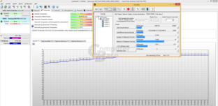

950 Pro 512 GB: HD Tach deutet Temperaturlimit an

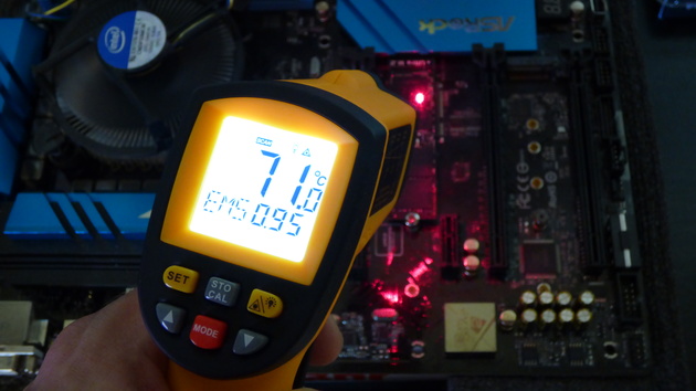

Als „Werkzeuge“ für die erweiterten Temperaturtests dient Iometer zur Simulation einer fünfminütigen Dauertransferlast sowie Hard Disk Sentinel zur Protokollierung der vom Sensor der SSD übermittelten Temperaturen. Dass die Sensordaten der Realität entsprechen, wurde mit einem Infrarotthermometer überprüft, das auf der Oberseite des Controller-Chips nur geringfügig niedrigere Temperaturen anzeigte als die Software.
Der Entwickler von Hard Disk Sentinel hat ComputerBase eine modifizierte Version des Überwachungstools zur Verfügung gestellt, welche ein Temperaturprotokoll mit Zeitstempel erstellt. Während das populäre CrystalDiskInfo die neuen Samsung-SSDs gar nicht erkannte, konnte die jüngste Beta-Version (4.60.10b) von Hard Disk Sentinel zumindest die Temperaturen als SMART-Wert auslesen.
Hard Disk Sentinel liest die Temperatur der 950 Pro aus
