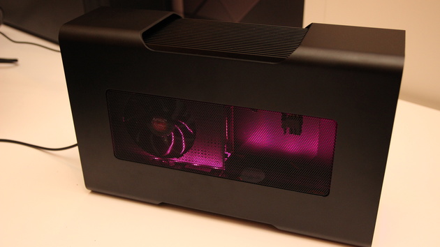

Im Zuge der Vorstellung von Thunderbolt 3 hatte MSI bereits Pläne zu eGPU-Lösungen für Notebooks mit Thunderbolt 3 vorgestellt. Auf dem IDF 2015 demonstrierte Intel eine derartige Box im Betrieb, die eine AMD-Grafikkarte der Familie Radeon R9 200 beinhaltete. Erst kürzlich hatte Razer auf der CES 2016 mit dem Razer Core ein externes Desktop-GPU-Gehäuse vorgestellt, das mit Thunderbolt 3 arbeitet und Grafikkarten von AMD und Nvidia unterstützen soll. Das Demosystem war ebenfalls mit AMD-GPU bestückt – bei dem GPU-Hersteller läuft die Technik unter dem Namen XConnect.
Die Demo-Systeme waren bisher nur mit AMD-Grafikkarten ausgestattet, was daran liegt, dass es bei Nvidia am kompatiblen Treiber fehlte. Diesen gibt es nun mit dem 361.75, der diesbezüglich aber noch Beta-Status besitzt. Auch bei AMD ist eGPU über Thunderbolt 3 noch nicht finaler Bestandteil des Treibers, die Vorabversion des Treibers inklusive dieser Unterstützung überzeugte aber bereits zur CES 2016, binnen weniger Sekunden war die Verbindung hergestellt und die externe Grafiklösung aktiv.
