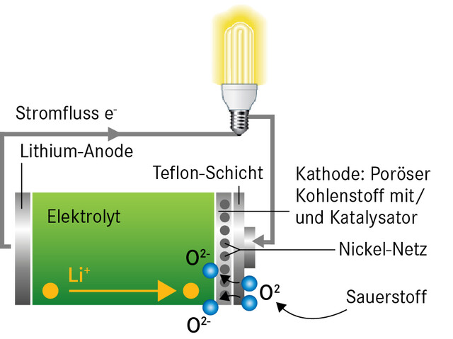

Aufbau eines Lithium-Luft-Akkus
Aufbau eines Lithium-Luft-Akkus (Bild: Forschungszentrum Jülich)
Die Forscher aus Jülich haben daher zusammen mit der Technischen Universität München eine spezielle Versuchsapparatur aufgebaut, die Akku und Messapparatur in einem ist und den Singulett-Sauerstoff mit Hilfe der chemischen Verbindung 4-Oxo-TEMPO (Kurzform) nachweisen sollte. Der Stoff reagiert dabei mit dem hoch-reaktiven Sauerstoff zu einer Verbindung mit einem freien Elektron. Dieses wiederum lässt sich mit Hilfe von Elektronenspinresonanz-Spektroskopie nachweisen.
