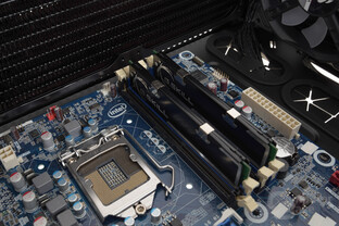

Die Maximalausstattung an Radiatoren für eine interne Wasserkühlung setzt sich aus einem 360-mm-Triple-Radiator in der Front, einem 240-mm-Dual-Wärmetauscher im Deckel und einem 120-mm-Single-Exemplar am Heck zusammen. Im Deckel ist zwar grundsätzlich auch ein 280-mm-Dual-Radiator realisierbar, an dem können aber keine Lüfter mehr montiert werden, da sie mit dem RAM der Hauptplatine kollidierten.

Corsair Crystal 460X RGB – Ein 280-mm-Dual-Radiator im Deckel ist möglich, jedoch nur ohne Lüfter

Corsair Crystal 460X RGB – Ein 240-mm-Dual-Radiator passt hingegen problemlos in den Deckel, die maximale RAM-Höhe ist beschränkt
Der 240-mm-Dual-Radiator im Deckel kann nur dann eingebaut werden, wenn die Wärmetauscher in der Front und am Heck inklusive Ventilatoren lediglich 55 mm dick sind, oder stattdessen auf einen Radiator am Heck verzichtet wird. In diesen beiden Fällen ist die Tiefe grundsätzlich uneingeschränkt.
Zu beachten ist allerdings, dass der RAM nicht mehr als die Standardhöhe aufweist. Größere Heatspreader würden mit einem Radiator im Deckel beziehungsweise mit den daran montierten Lüftern in Konflikt stehen.
