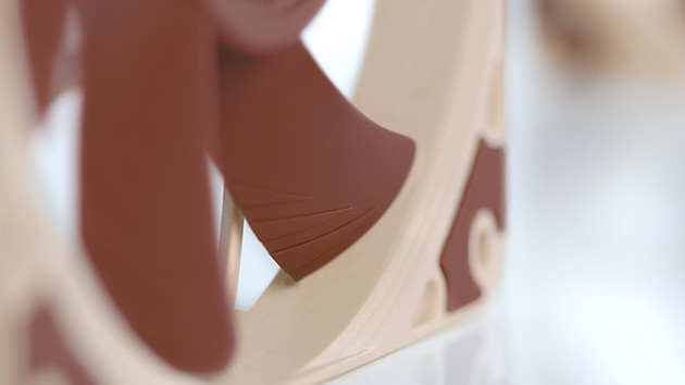

Noctua erweitert das Angebot an Ventilatoren um drei neue Baugrößen: Die neuen Lüfter der A-Serie decken Rahmenbreiten von 4 bis 20 Zentimeter ab. Zusätzlich stellt die österreichische Firma neues Zubehör zur Steuerung und entkoppelnden Montage von Ventilatoren vor.
Die neuen Lüfter gehören allesamt der Premium-Sparte des Herstellers an, welche mit dem Kürzel „A“ gekennzeichnet wird. Die genauen Namen lauten NF-A20, NF-A12x15 und NF-A4x20. Hinter den Bezeichnungen verbergen sich das erste Lüfter-Modell des Herstellers mit 20 Zentimetern Rahmenbreite, ein 12-cm-Lüfter im Slim-Format sowie ein zwei Zentimeter tiefer Ventilator mit einem Durchmesser von 4 Zentimetern. Allen Lüftern gemein ist das SSO2-Lager, ein hydrodynamisches Gleitlager, welches für über 150.000 Stunden Betriebszeit ausgelegt ist. Die Herstellergarantie beträgt sechs Jahre.
Von ganz klein bis ganz groß
Der kleinste unter den neuen Lüftern soll vor allem im Server-Bereich punkten: Der kleine 4-cm-Ventilator NF-A4x20 soll durch die doppelte Bauhöhe im Vergleich zum NF-A4x10 für mehr Leistung im kompakten Format sorgen. Der Ventilator dreht mit bis zu 5.000 U/min und ist wahlweise als 12- oder 5-Volt-Modell und als PWM- oder 3-Pin-Version erhältlich.
Der NF-A12x15 zielt ebenfalls auf Kompaktheit ab, allerdings in der Bauhöhe und nicht in der Rahmenbreite. Der Lüfter kommt im bekannten 12-Zentimeter-Format, jedoch mit nur 15 statt 25 Millimetern Höhe. Bei bis zu 1.850 U/min werden maximal 92,2 Kubikmeter Luft pro Stunde bewegt, wobei die Drehzahl per PWM auf 450 U/min gedrosselt werden kann. Das 3-Pin-Modell „FLX“ des Lüfters wird mit zwei verschiedenen „Low-Noise-Adaptern“ ausgestattet, über welche die maximale Umdrehungsgeschwindigkeit auf 1.400 respektive 950 U/min abgesenkt wird.
Alles andere als kompakt ist dagegen der 20-Zentimeter-Neuzugang: Der NF-A20 misst stolze 200×200×30 Millimeter und bewegt aufgrund des großen Formats trotz nur 800 U/min maximaler Drehzahl fast 150 m³/h. Mittels Pulsweitenmodulation kann die Umdrehungsgeschwindigkeit auf 350 U/min reduziert werden. Der NF-A20 wird alternativ auch als ein per Spannung regulierbares 3-Pin-Modell angeboten. Noctua gibt an, dass für die Entwicklung des 20-cm-Lüfters glasfaserverstärktes Polypropylen als leichtere Alternative zum üblicherweise verwendeten PBT zum Einsatz kommen musste. Die ansonsten vierfache Masse des Rotors im Vergleich zu einem 12- oder 14-Zentimeter-Ventilator musste reduziert werden – eine Notwendigkeit, um die Last auf dem Lager in Grenzen zu halten.
Damit der NF-A20 in möglichst vielen Gehäusen befestigt werden kann, verfügt er über drei vorgebohrte Lochabstände. Neben den meist bei Lüftern mit 20 cm Rahmenbreite genutzten Lochabständen von 154×154 Millimetern oder 110×180 Millimetern sind zusätzlich Löcher mit 170×170 Millimetern Abstand vorhanden. Mit diesen Maßen kann der Lüfter auch Modelle mit 23 oder 25 Zentimetern Rahmenbreite ersetzen.
