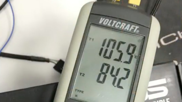

Bild: Roman „der8auer“ Hartung

Doch auch die Platinen mit doppeltem Anschluss für die CPU-Versorgung sieht Hartung als nicht geeignet zum Übertakten an. Hintergrund ist die Kühlung der Spannungsversorgung der CPU, speziell der VRM. Bei einem Takt von 4,5 GHz habe der darauf verbaute Kühlkörper im offenen Aufbau trotz leichtem Luftzug durch die All-in-One-Wasserkühlung bei den drei von Asus, Gigabyte und MSI getesteten Mainboards 85, 85 und 75 °C erreicht. Auf der Rückseite der Platine habe die Temperatur sogar zwischen 106 und 96 Grad Celsius gelegen.
Bei allen drei Mainboards führt das unter Last dazu, dass die CPU periodisch auf 1,2 GHz herunter getaktet wird, um die VRM zu entlasten. Bei MSI geschieht das früher, weshalb die Temperaturen niedriger ausfallen. Die CPU hätte hingegen keine Probleme mit dem Takt gehabt. Ein Gegentest, bei dem der VRM-Kühlkörper durch einen langsam drehenden 120-mm-Lüfter ersetzt (800 U/Min) wurde, resultiert zudem in niedrigeren Temperaturen. Dies zeigt laut Hartung, dass die Kühler nur der Optik dienen.
In Anbetracht des offenen Aufbaus bei seinen Tests zieht Hartung derzeit ein hartes Fazit: „Alle Boards, die hier liegen, sind im Overclocking-Tests komplett durchgefallen. Ich kann keins dieser Boards empfehlen.“ Vorerst sieht er den Einsatz einer Fullcover-Wasserkühlung für die Spannungsversorgung auf Mainboards mit 8- und 4-Pin-Anschluss für die CPU als einzige Möglichkeit, Systeme mit übertakteten Skylake-X-CPUs in den Handel zu bringen, und rät Privatanwendern vom Übertakten ohne Modifikation der Kühlung ab.
