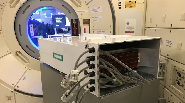

Bild: HPE

Der Spaceborne Computer ist der erste kommerzielle Supercomputer (COTS, Commercial Off-The-Shelf), den HPE und die NASA für ein einjähriges Experiment in den Weltraum geschickt hatten, um dessen Ausfallsicherheit und Leistung zu testen. Der Spaceborne Computer ist dabei im Besitz und finanziert von HPE. Der Rechner erzielte eine Leistung von einem TeraFLOPS und wurde ein Jahr lang erfolgreich auf der ISS betrieben. Er setzt auf ein offenes Linux-Betriebssystem und die Komponenten werden mit einer speziellen Wasserkühlung gekühlt. Während der einjährigen Testphase zeigte der Betrieb des Spaceborne Computers in der Schwerelosigkeit, bei ungeplanten Stromausfällen und der unvorhersehbaren Strahlung im Weltraum keine Probleme. HPE wolle auch in Zukunft sein Potential weiter testen und habe durch die Testphase bereits wichtige Erkenntnisse gesammelt.

Der Spaceborne Computer basiert auf dem System HPE Apollo 40. Das System ist im Weltraum funktionsfähig, ohne dass zusätzliche Hardware zur Härtung erforderlich ist. Diese fügt nämlich immer auch Gewicht hinzu, das so weit wie möglich vermieden werden muss. Stattdessen wird ein rein Software-basiertes „Härtungsverfahren“ verwendet, bei dem externe Parameter Einfluss auf den Betriebsmodus haben, etwa indem der Betrieb eingeschränkt wird, wenn die Strahlenwerte zu hoch sind.
