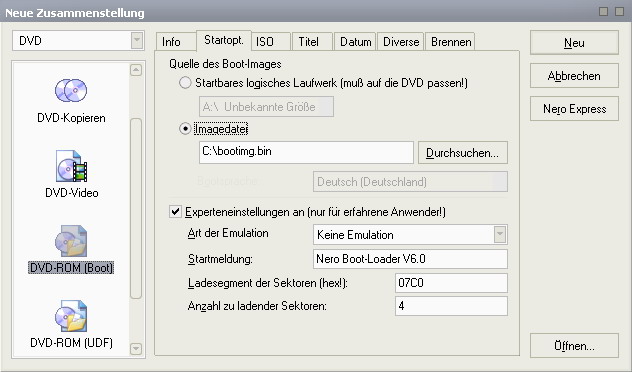

Hi,
ich versuche gem. dieser Anleitung eine XP-BootDVD zu erstellen. Nur leider funktioniert das nicht. Ich erhalte beim booten immer einen Fehler "Error 5" u. ä. Ich nutze Nero in der Version 6.6.0.1.
Was mache ich falsch?

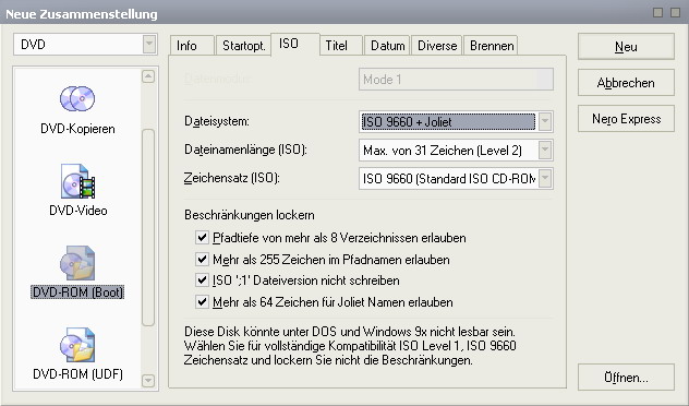

Schau mal ob der Haken unter ISO bei "ISO ';1' Dateiversion nicht schreiben" aktiviert ist bzw war.
Jo den Haken hatte ich gemacht (siehe Anhang). Probeweise hatte ich den Haken auch schon entfernt ... brachte aber auch nix.
Das komische ist, dass wenn ich nach dem Einstellen auf "Neu" klicke und nach dem rüberziehen der Dateien nochmals alles überprüfe, unter den Startoptionen der Bereich Experteneinstellungen immer wieder deaktiviert wird. Den Haken muss ich dann vor dem Brennen halt erneut setzen. Sonst ist mir nix aufgefallen.
EDIT: Also Bios ist bei mir das aktuellste drauf (Ver. 2.5 / MSI Neo2 865PE) ... und booten tut er von DVD ... Habe es grad mal mit einer LinuxDVD probiert ... einwandfrei ...
