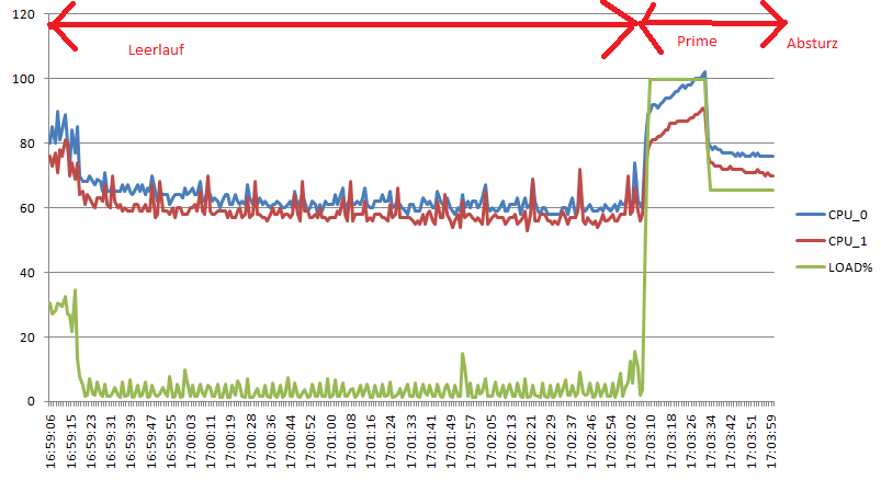

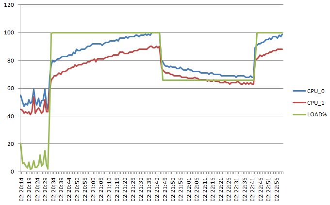

Dies ist auch auf diesen Logs zu sehen, die ich auf Excel aufgezeichnet hab. Dabei ist der Laptop jeweils am Ende abgestürzt:
#1
#2
Dabei versteh ich nicht ganz wieso nur 70% Last angezeigt wird, nachdem Prime schon an ist.

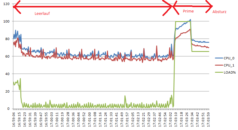

#1
#2
