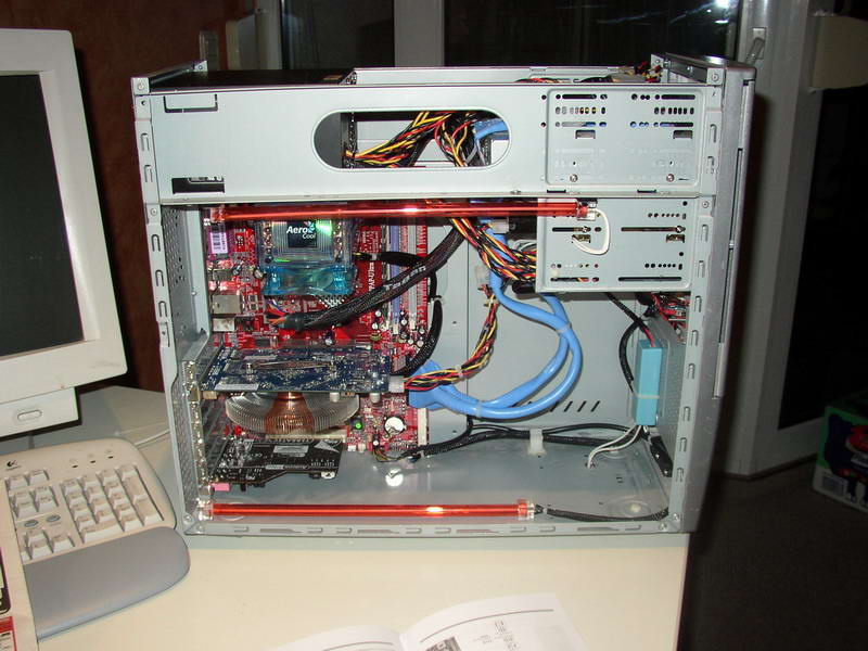

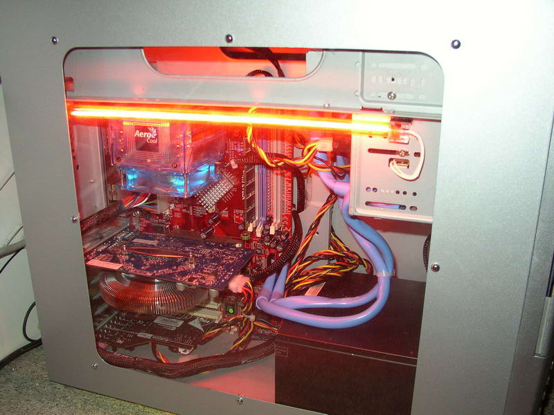

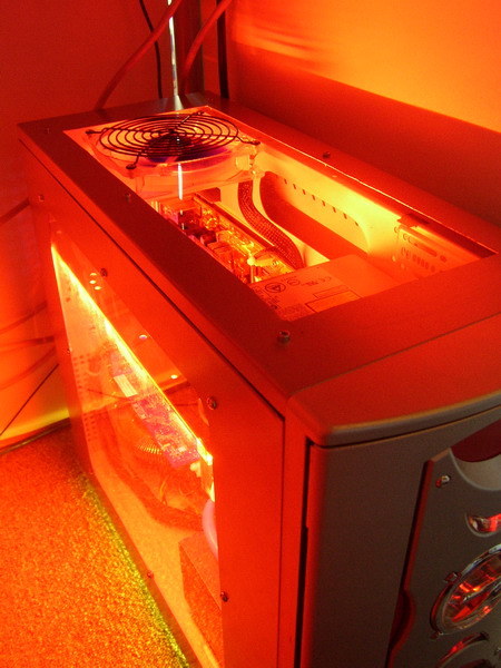

so, ich habe meinen Umbau jetzt erstmal fertig. Im ganzen bin ich sehr zufrieden, obwohl das innere jetzt etwas chaotischer als vorher aussieht. Die Temperaturen sind im idle Betrieb von ca. 63°C auf 44°C runter und unter Last (Prime95 Torture Test) von ca. 85°C auf ca. 56°C!
Folgende Änderungen habe ich dabei durchgeführt:
  • neue Plexiglas-Seitenwand ohne Lüfter und ohne "Mittelblech"
  • Netzteil ist nach unten vorne gewandert
  • Plexiglas-Platte im Gehäusedeckel eingebaut
  • 120mm Noiseblocker SX1 Lüfter direkt über dem CPU Kühler
Ich habe mal ein paar Bilder von dem Umbau hier eingefügt. Die ersten beiden Zeigen das Gehäuse vor dem Umbau, die anderen nach dem Umbau. So konnte ich mir jetzt erstmal das neue Gehäuse sparen und hatte auch noch Spass beim Umbau :-)
