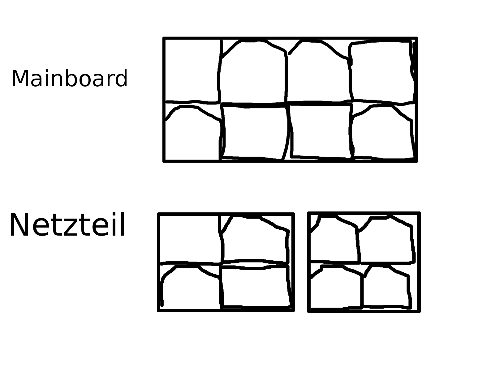

Was mir beim Zusammenbau eingefallen ist: Der Anschluss am Mainboard für die CPU (8-PIN, JPWR2) ist nicht identisch mit dem vom Netzteil. Um das mal zu verdeutlichen hier ein Bild:
Es passt zwar dennoch, aber hatte dabei trz ein schlechtes Gefühl. Dachte immer sowas wäre genomrt.
Bei dem neuen Mainboard/CPU habe ich jz nur einen 4Pin Stecker benutzt. Habe Angst, dass es sonst wieder die CPU zerschießt. Ist das schlimm?

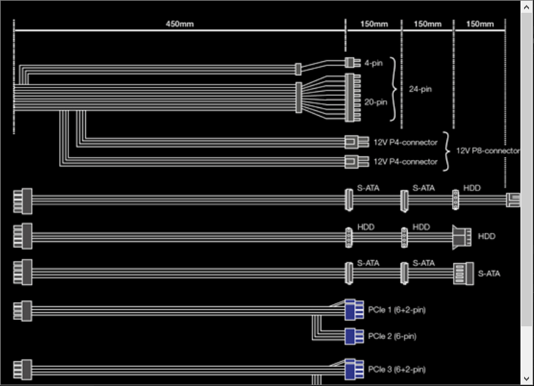

Der Stecker vom Netzteil ist teilbar, weil es gibt auch Mainboards die nur einen 4 pin brauchen
---> P8 (4+4 pin) (CPU)
Der AMD 8350 mit seinem 125watt TDP brauch halt etwas mehr Strom als andere ;)
Ist alles richtig

Da ich hier grad n Netzteil rumfliegen hab kann ich dir nur sagen das deine Zeichnung von den Netzteilsteckern so nicht bei mir aussieht.
Die Dinger sind andersrum, also was du links gezeichnet hast ist rechts , sowie das Quadrat ist rechts oben und links unten.

Ich habe nur testweise den 4 Pin angeschlossen, weil ich bisschen Angst habe den anderen 4 Pin auch anzuschließen, da die irgendwie nicht genormt sind. Siehe Bild.
Es hat gannnz leicht verbrannt gerochen aber da war nix verschmort oder so.
Nun ob auf dem Kopf oder nicht, fakt ist, dass eins der 4 Pin Stecker nur aus "Häuschen" besteht, während beim Motherboard auch die Vierecke drin sind.

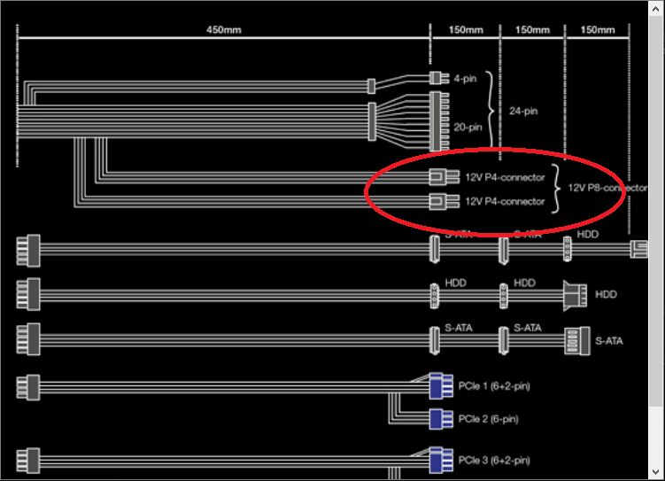

Die beiden 4 + 4 Kabel sind am selben Kabelstrang wie auf dem Bild gezeigt.
Das der eine 4pin Anschluss nur aus "häuschen" besteht, ist normal und von be quiet gewollt.
