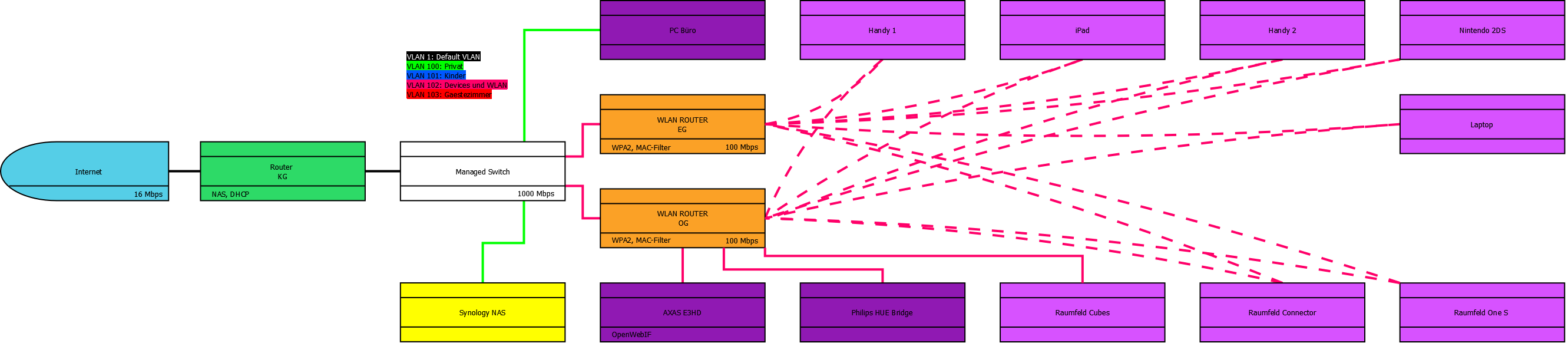

Status Quo:
Den Status Quo habe ich in folgendem "Netzwerkplan" dargestellt. Der Plan ist nicht wirklich professionell, aber für meine Zwecke bisher immer ausreichend gewesen.
Von links nach rechts eine kurze Erklärung:
Internetanschluss (blau): 16 Mbit/s per Telekom-DSL; künftig evtl. 100 Mbit/s oder gar 200Mbit/s; Glasfaserkabel bis ins Haus vorhanden
DSL-Router Speedport W724V (grün): Schnittstelle ins Internet; VoIP; DHCP-Server; kleines NAS (hauptsächlich Musik) für alle Geräte; Gbit-Lan-Ports
Managed Switch TL-SG3210 (weiß): Portpasiertes VLAN (siehe Farbe der Linien in Grafik); Gbit-Lan-Ports
Synology NAS (gelb): Dient als Datengrab nur für PC Büro (Backup auf externe HDD wird von NAS aus gemacht); Gbit-Lan-Ports
2 WLAN-Router TL-WR841ND (orange): Je einer pro Stockwerk; 2,4 GHz; konfiguriert als Access-Points mit gleicher SSID und Security, Kanal 1 und 11; MAC-Filter; 100Mbit-Lan-Ports
Endgeräte und Devices (dunkles violett): Feste IP-Adressen
Endgeräte und Devices (helles violett): Dynamische IP-Adressen
Durchgehende Linien sind Kabelverbindungen, gepunktete Linien sind WLAN-Verbindungen. Die Farben der Linien zeigen das jeweilige VLAN.
Bekannte Engpässe:
Die beiden WLAN-Router unterstützen zwar bis zu 300Mbit/s im WLAN, sind allerdings nur mit 100Mbit-Lan-Ports ausgestattet. Sämtliche Geräte die an diesen beiden Routern hängen, sind daher nur mit maximal 100Mbit angebunden. Zum Surfen waren die Bandbreiten bisher nie ein Problem, da der Internetzugang ohnehin lediglich nur 16Mbit bereitgestellt hat. Für Musik-Streaming und Daten-Transfer in diesem internen 100Mbit-Netz (VLAN 102) hat bisher alles ausgereicht.
Mit 100Mbit/s eröffnet sich nun aber die Option von Videostreaming auch mit mehreren Clients gleichzeitig. Netflix zum Beispiel rechnet für einen 4K-Stream 25Mbit/s. Sollten also 4 entsprechende Streams geguckt werden, wäre das VLAN 102 mit Sicherheit an der Grenze. Schließlich soll ein normaler Gebrauch (z.B. surfen) weiterhin möglich sein.

Grundsätzlich befürchte ich bei den vorhandenen WLAN-Routern einen kommenden Flaschenhals. Deswegen möchte ich beide Geräte ersetzen. Wichtig dabei ist mir die Unterstützung von 2,4 GHz sowie Gäste-WLAN und Roaming. Gbit-Anbindung sowie möglichst schnelles WLAN ist selbstverständlich. Die Geräte sollten dabei bei 30 Clients gleichzeitig im WLAN weiterhin verlässlich arbeiten.
Bei meiner Suche bin ich auf die Lösungen von Mikrotik gestoßen. Deren Routerboards bieten wohl sehr umfassende Einstellmöglichkeiten über den Consumer-Bereich hinaus. Die wirkliche Profi-Liga wie Cisco & Co. werde ich mir vermutlich kaum leisten können.
Diese Mikrotiks können mit einem Controller „CAPsMAN“ mehrere Access-Points verwalten und steuern. Habt ihr da Erfahrungen? Funktioniert das Roaming besser wie mit normalen Billig-Geräten? Kann man diese Lösung bereits als controllerbasiert bezeichnen? Macht mir einen sehr professionellen Eindruck, der in vielen Videos auch bestätigt wurde.
