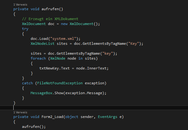

AW: XML abfrage --- was ist hier falsch
Hallo, Diese Methode ruft den den Innertext aus Key auf und setzt es in die TextBox es hat mal funk. aber komischerweiße jetzt nicht mehr finde auch nicht den fehler beim Debugen.
Was kommt denn für ein Fehler? Ohne Fehlerbeschreibung kann man schwer helfen.
Tritt eine Exception auf?
Bleibt die Textbox leer?
Methodennamen fangen immer groß an PascalCase
PS: die Methode wird beim Laden der Form2 gestartet, kann es sein das du aber die Textbox in Form1 hast?
AW: Algemein
Habe den Fehler zufällig gefunden es war eine andere Methode die die Text Box leer gemacht hat. Aber danke und kleine frage wie würde das gehen das ich das in einer anderen textbox machen kann aus eine anderen form. Zb ich habe eine TexBox in Form1 und will es in ein Label in Form2 haben wie würde das Programiertechnisch richtig gehen.
Lager deine Methode in eine Klasse aus und dann kannst du Form übergreifend auf die Methode zugreifen.
Dann musst du am Ende deine Void Methode so umschreiben das sie ein String (deinem key) zurückgibt und fertig.
Du kannst dann die Klasse in jeder Form initialisieren und verwenden.
