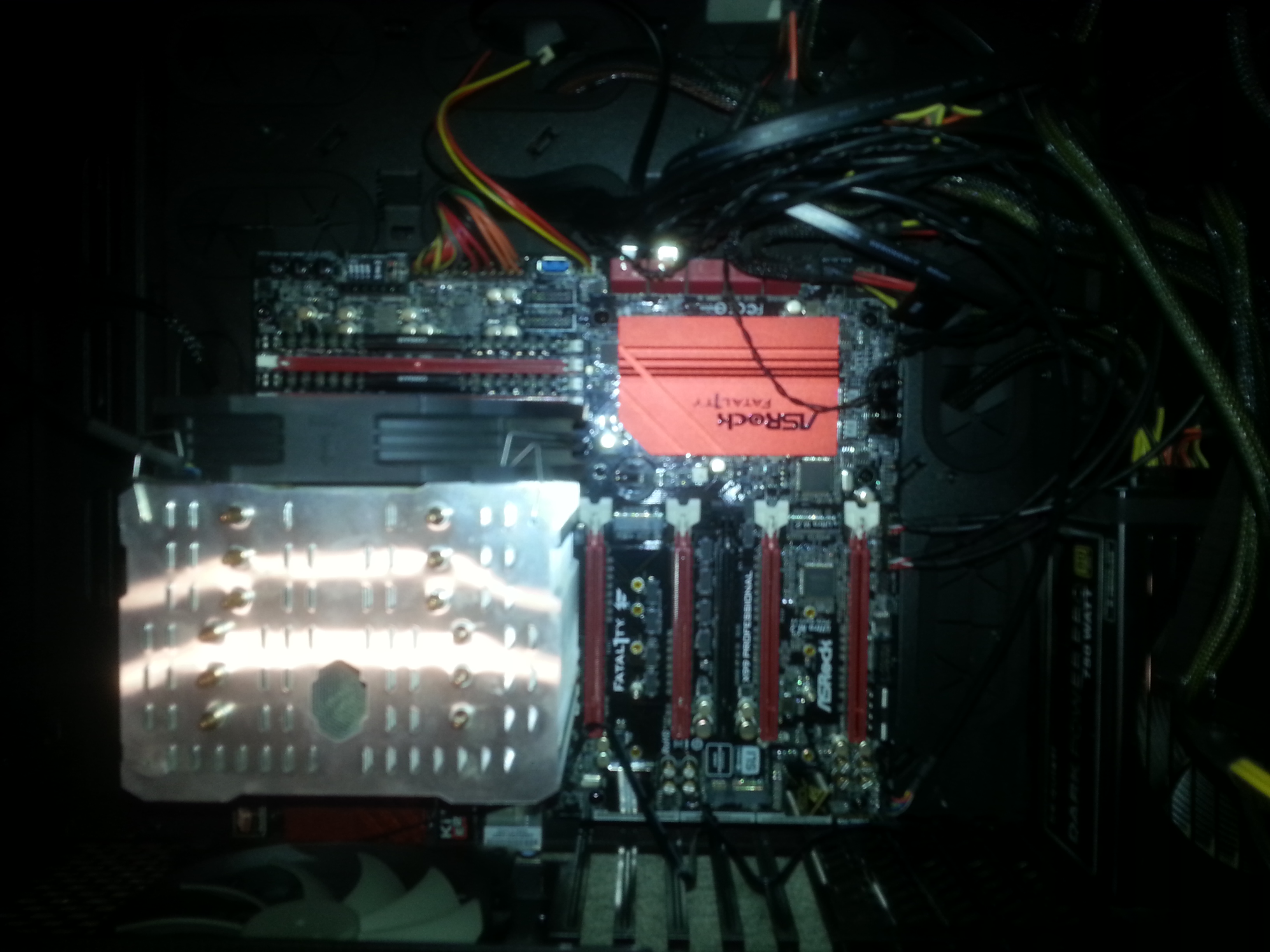

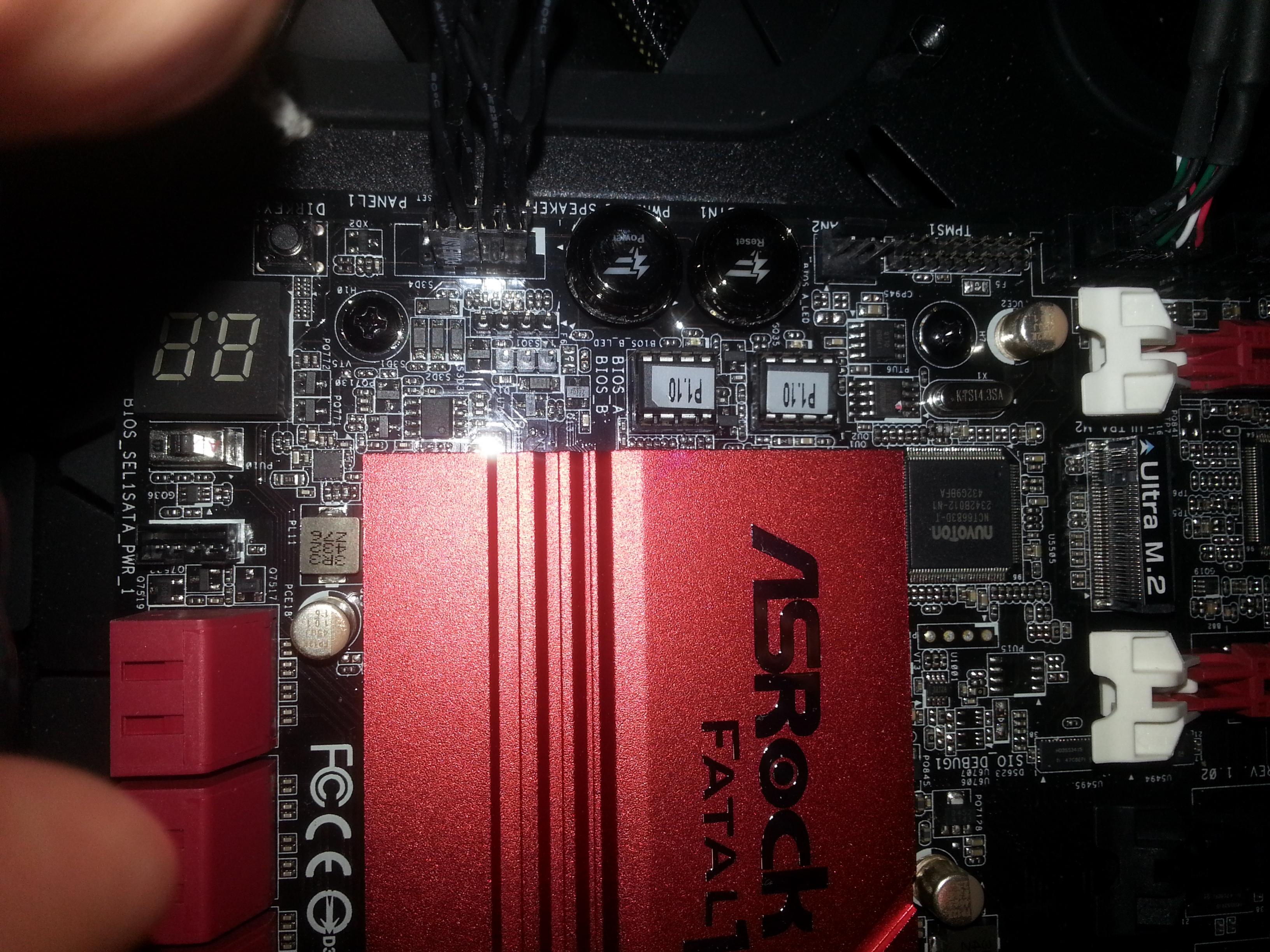

Eventuell bringt uns ein gut aufgelöstes Foto der Sache näher.

Bilder mache ich dann am Nachmittag

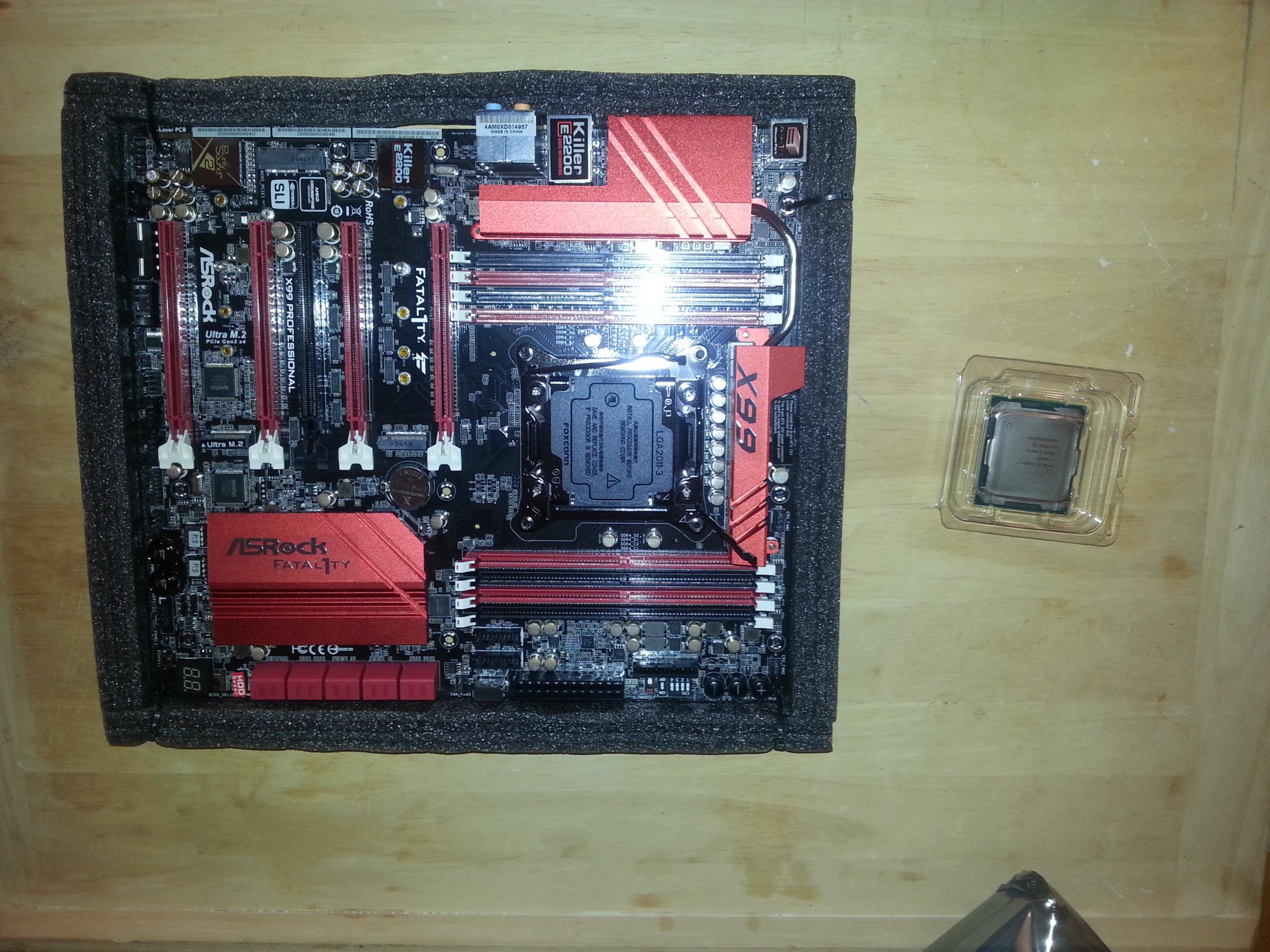

Du hast 1.20 und du brauchst 3.10.
Das ist dein Problem. Und ohne die passende Version wird das auch nix. Aber dazu brauchst du eine CPU, die funktioniert. Oder ein Board, welches die CPU so unterstützt.
dann hole ich mir lieber ne cpu die geht, ist billiger
