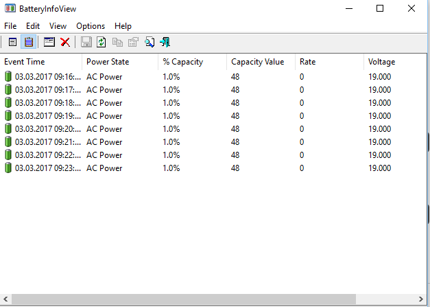

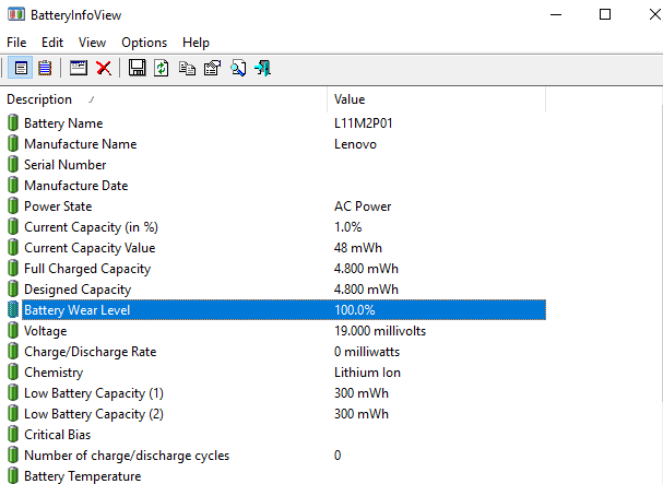

hilft des evtl weiter? im netzbetrieb läuft er ohne probleme. hab aber nur noch 1% laut anzeige..
Das sieht schlicht nach nem defekten Akku aus, der hat offensichtlich keine nutzbare Restkapazität mehr.

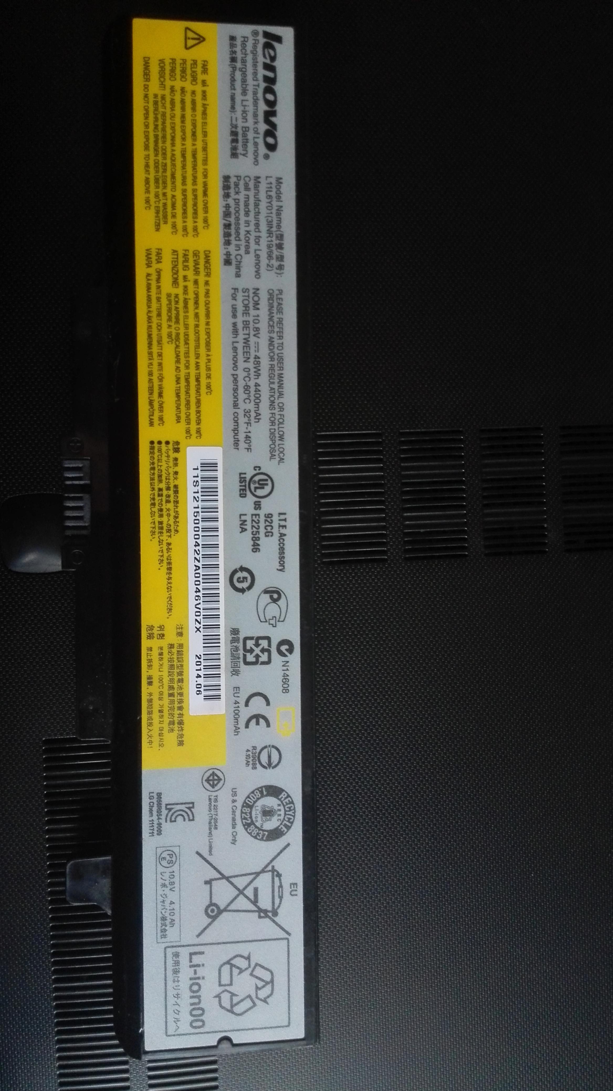

Akku ausbauen und nach nem Typenschild auf dem Akku suchen.
Alternativ evtl. nach z.B. "Akku HP 250G .... xyz" suchen
Du bist ein Knaller! :D
Keinerlei Infos rausrücken und dann auch noch das Bild nicht mal drehen. Einfach die Modelnummer bei google eingeben oder folgenden Link klicken.

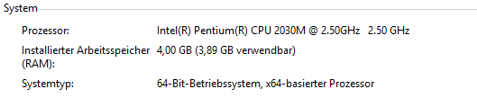

also es handelt sich um ein lenovo G700
system.PNG systeminfo

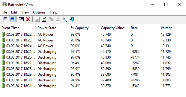

batteryinfo2.PNGso sieht die info jetzt aus, obwohl der läpi ausgeschaltet und nicht am netz war, er zeigt auch jetzt statt 1% wie heute morgen 98% an. das kann dann doch nicht mehr am akku liegen oder? er war die ganze zeit aus und nicht am netzstecker.
welche infos werden noch benötigt? betriebssystem ist win10 64bit
Es kann auch am Akku liegen. In einigen (oder allen?) Laptopakkus ist ne kleine Logik integriert, die sich um das Laden kümmert und den Ladestand errechnet. Also für 25 € kann man mal einen neuen Akku kaufen.

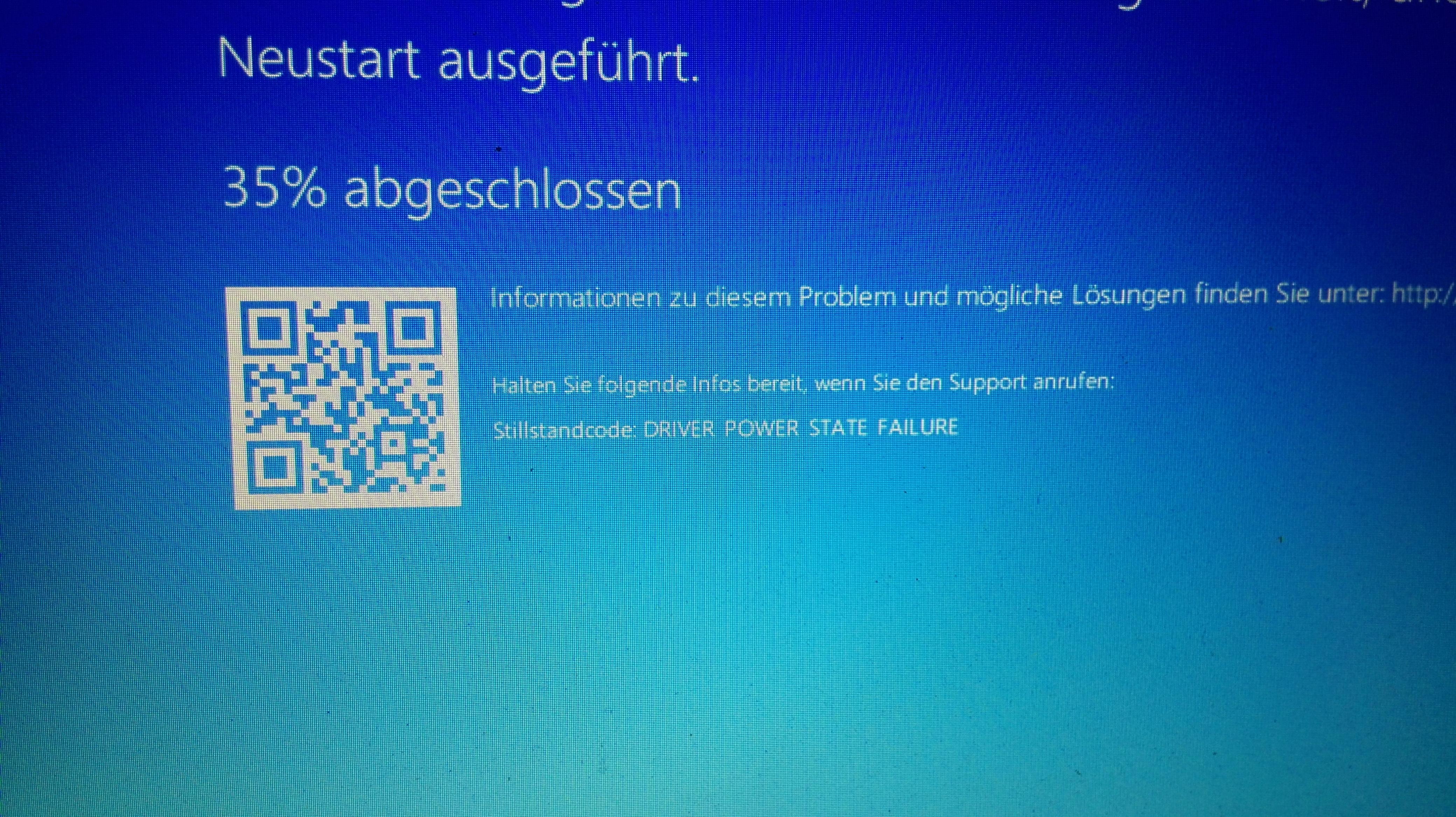

kann mir einer sagen was dieser fehler beudeutet? oder muss ich da direkt bei microsoft nachfragen?
