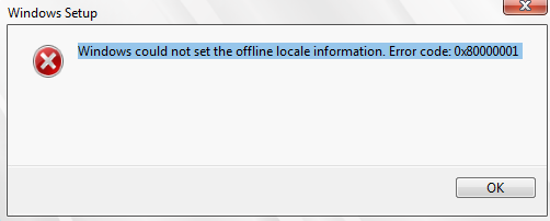

Nun müsste ich diese wieder in ein bootbares ISO wandeln. Das iso habe ich erstellt, bekomme allerdings einen Fehler während der installation von Windows (0x8000001)

Leider immer noch dasselbe -.-
Wird unter Vmware Workstation versucht zu installieren
-.- ich glaub ich habs, ich hatte ein Deutsches und ein Englisches Image eingelegt, leider weiß ich nichtmehr von welchem ich die Install wim kopiert hab, melde mich in 2 Stunden wieder obs geklappt hat :-D
Hat funktioniert.

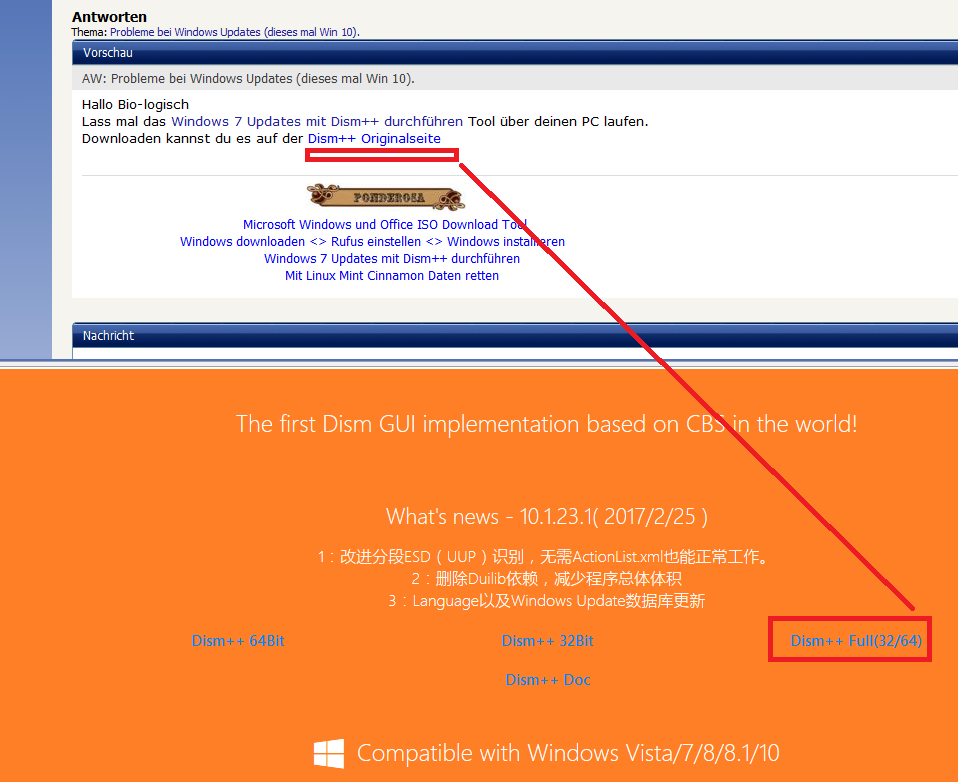

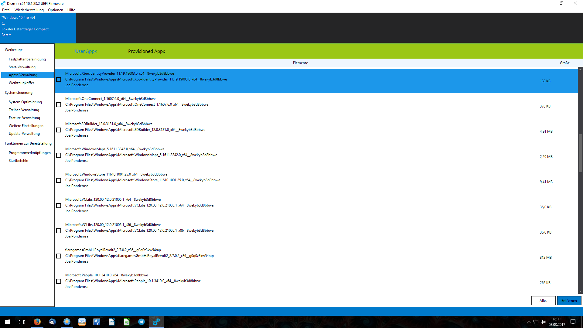

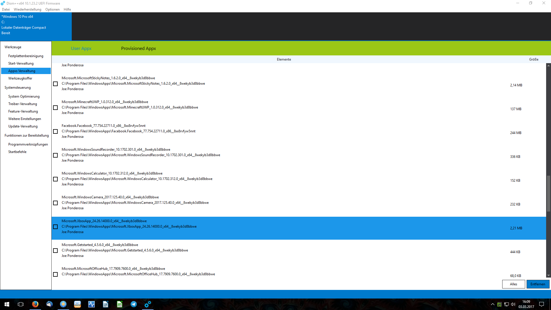

Mit dem Dism ++ Tool kannst du 2 Einstellungen von X-Box entfernen, und vieles andere auch. Siehe Bilder
Das Tool ist unter www chuyu me zu downloaden. ( Habe so eingefügt, da ich nicht weis, ob Links erwünscht sind)
Das Tool ist in Deutsch. Bilder sollten jetzt gehen
Deine Anhänge funktionieren leider nicht.
Das macht unter der Haube höchst Wahrscheinlich nichts anderes als ich gerade manuell gemacht habe. Soweit ich das im überfliegen gesehen habe. Sorry aber dem traue ich nicht ganz, mein Chinesisch ist etwas eingerostet
