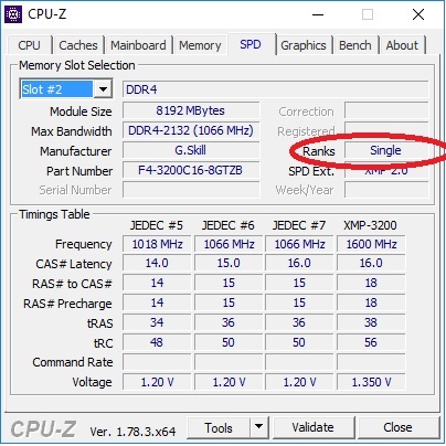

Mit CPU-Z kann man unter "SPD" die "Ranks" auslesen.
Leider kann ich da mit dem von Asus aktuell bereitgestellten CPU-Z nichts auslesen. Alles leer. :(
Evtl. kann ich das später noch nachreichen, wenn das Programm gefixt wird.
Du musst auch den passenden bestückten Slot auswählen links oben. Wenn in Slot 1 kein Modul steckt, dann wird dort alles leer angezeigt.

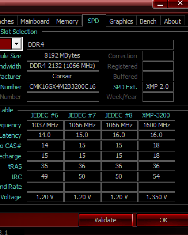

Okay,
ich konnte das hier zu Tage fördern!
Sieht man da nun, ob es single oder dual rank ist?
Edit: Ist Single Rank! Also leider kein absoluter Jackpot. Aber mit 3200 bin ich ja trotzdem ganz gut im Rennen.
Grüße
Was ist das für eine Version von GPU-Z? Eigentlich ja, siehe mein Screenshot.
3200 ist doch bestens. Dual Rank würdest du aktuell nicht so hoch takten können. Wenn dein Speicher sich mit 3200 betreiben lässt, dann hast du aktuell bereits mit die schnellste Möglichkeit.
Das war die von Asus eigens bereitgestellte Version. Mal wieder typisch, dass die verbuggt ist. :D
Mit dem normalen und aktualisierten CPU-Z hat das Auslesen funktioniert.
