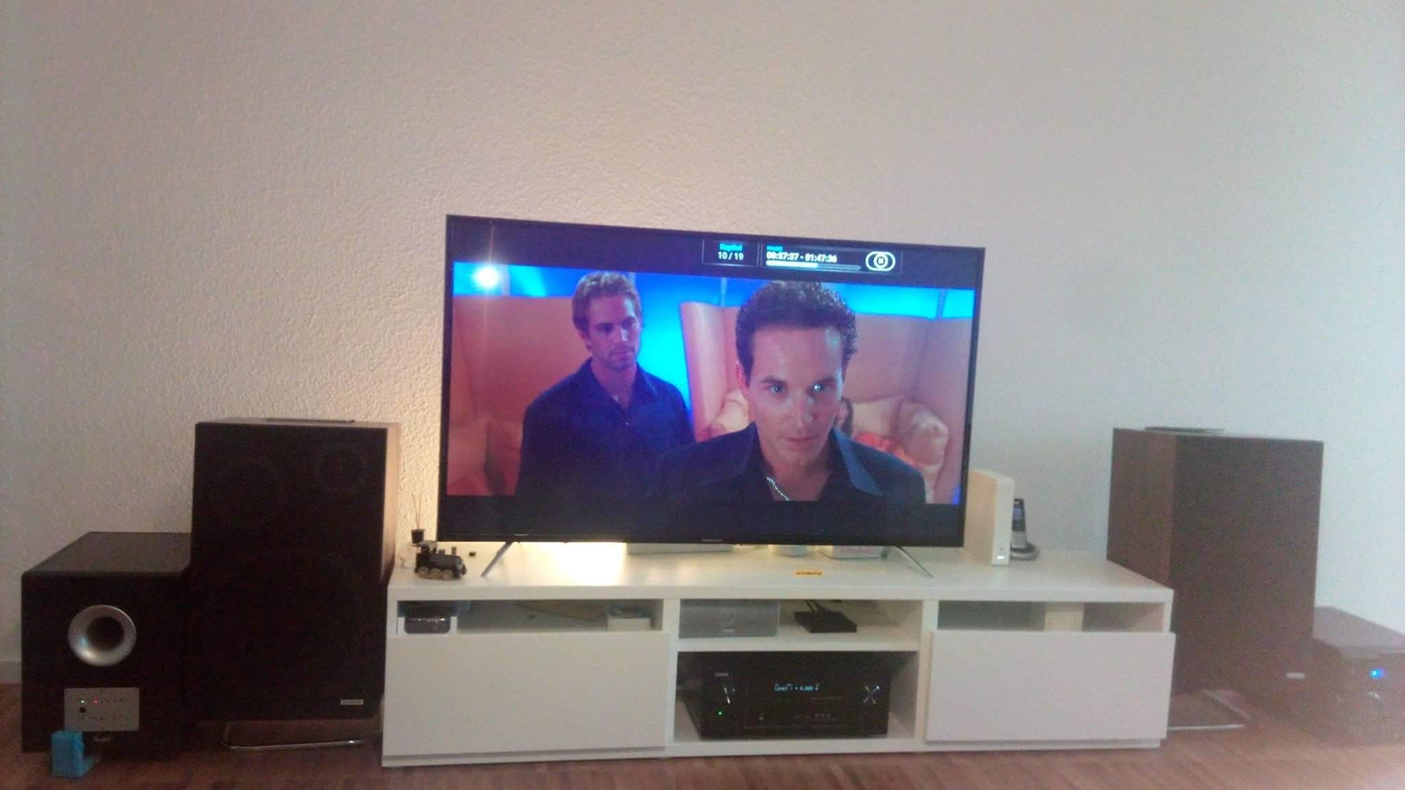

Hallo zusammen, ich suche einen neuen CenterLautsprecher, maximal 10 cm hoch und maximal 55 cm breit, mehr gibt meine Aussparung im Regal nicht her😅.
Alle die ich finde sind aber leider viel höher.... 😑
Könnt ihr mir vielleicht einen mit diesen Abmaßen empfehlen? 😊😊
🤑 Preistechnisch dachte ich an maximal 80 bis 100 €.

Die wichtigste Info fehlt: Welche Front-Speaker nutzt Du? Etwa die alten Hitachi-Teile? Die sind zwar gut, aber einen passenden Center gibt es dafür nicht...

Angesichts der Hitachi sehe ich nur folgende Lösungen:
1. Ganz auf den Center verzichten und mit Phantomcenter arbeiten.
2. Die komplette Front + Center tauschen.
Bei 10cm wird jedoch der Tausch schwierig, da fast alle halbwegs empfehlenswerten Center (und deren passenden Sats) die 10cm überschreiten.
Hallo und danke für eure Antworten ja ich habe mit dem Gedanken gespielt weil mich jemand darauf angesprochen hat dann habe ich einfach mich mal umgesehen ich finde ein bisschen zu wenig Bums hat er von Center Lautsprecher, die Retro Lautsprecher für L + R sind hammer :)
ja Größe technisch bin ich da sehr eingeengt.....

zum Bild: Center ist über dem AV , quasi zwischen TV und AV

Warum nicht TV an die Wand und einen gescheiten Center? Der Center ist einer der wichtigsten Lautsprecher in einem 5.1...
