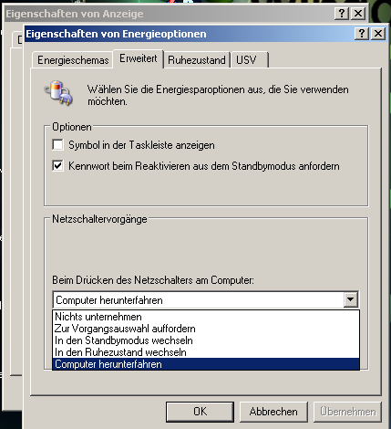

Hier mal 2 Bilder von den verschiedenen Systemen, einmal ACPI einmal Standard PC, Du kannst im Gerätemanager nachsehen ob ACPI aktiviert ist. Unter Computer sollte stehen um welches System es sich handelt.

dann hab ich kein ACPI!
sorry... klar... im Gerätemanager habe ichs!!1 :freak:
aber unter energieoptionen nicht :(
Dann musst Du wie auf dem Bild steht "unter APM" die APM erzwingen, dann schaltet der Rechner auch ab. Da der Monitor sich zu schnell ausschaltet, kannst Du nicht lesen das dort steht, "Sie können den Rechner jetzt ausschalten".
aber ich hab das APM unter energieoptionen nicht :(
Hast Du denn nun ACPI oder Standard? Wenn Du ACPI hast, hast Du auch keine APM Optionen, dann musst Du es so machen wie es auf dem anderen Bild steht. Evtl im Bios noch ACPI aktivieren.
habs im Bios aktiviert... und so gemacht, wie du es am zweiten bild geschildert hast...
nun scheint es zu funktionieren !! Herzlichen Dank!
