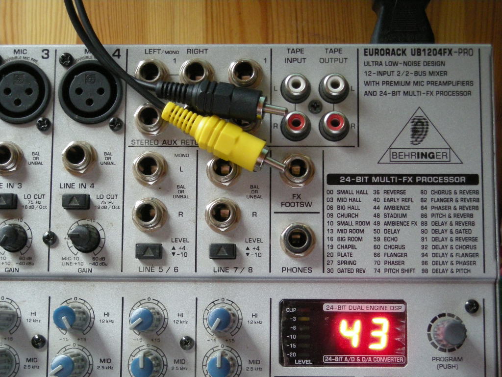

hallo,
ich möchte mein Mischpult gerne an meinen PC anschliessen um mit meiner gitarre etwas aufzunehmen.
Ich habe zuhause noch ein Chinch-Kabel schwarz/gelb gefunden und wollte mla fragen, ob es funktioniert, wenn ich die in die rot/weiss eingänge vom mixer stecke und dann in den "IN" vom PC.
Kann mir jemand helfen?

Hätte da aber noch eine Frage.
muss ich wie auf dem Bild zu sehen, von TAPE Input in den "IN" der Soundkarte, oder vom TAPE output in den "IN" der Soundkarte?
wenn es dir egal ist, ob die Kanäle vertauscht sind oder nicht, kannst du sie stecken wie du willst.
Ansonsten musste halt gucken was liks und was rechts ist

Laut Manual ist der Tape Out parallel zum Main Out, was bedeutet, dass du einfach von Tape Out nach Soundkarte In das Kabel legst!

also muss das Signal "OUT" vom Mixer in den "IN" der Soundkarte um etwas aunehmen zu können.

In Deinem Fall gelb auf rot. Tape Out auf Soundkarte In.
