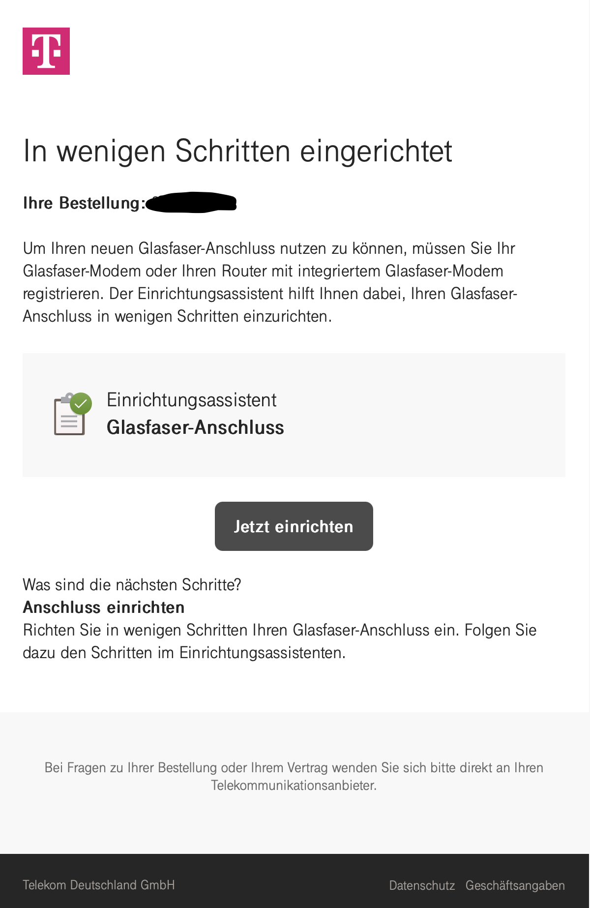

ich habe so eine Mail bekommen (von "Telekom - no-reply"):
wie gesagt, erst auf Nachfrage!
die Telekom versucht offensichtlich alles, um "Fremdkunden" so "gut" wie möglich zu ärgern und erreicht zumindest bei mir genau eins: ich werde NIE (wieder) zur Telekom wechseln, dieses Geschäftsgebaren geht mir fürchterlich auf den S***!
wenn man dann endlich diesen Link aus so einer Mail hat, ist das ganz einfach und man muss das nur einmal durchziehen und erst danach ist der GF Anschluss "normal" zu nutzen.

Dazu von der Telekom eine SMS mit dem von dir gezeigtem Vorgang, den ich aber nicht abschließen konnte, vielleicht sollte ich da doch noch mal nachhaken.
Weil der Link nicht mehr gültig war oder welche Meldung kam da?
__sth__ schrieb:
In meinem jugendlichem Leichtsinn dachte ich, dass die Mail von 1&1 die SMS quasi obsolet macht.Am Telefon wurde mir auch gesagt, dass die das Modem aufgenommen haben.
Klingt halt so als ob der Support das Modem für dich schon freigeschaltet hat. Dann ist der Link auch überflüssig.
