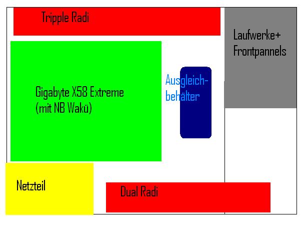

Also ich tendiere jetzt fast zu einem Tripple + Dual. Weil eine Interne Kühlung wäre mir um einiges lieber (Notfall schalte ich später noch einen Mora2 dazu wenns nicht reicht)
So würde ichs mir vorstellen:
s-jpg.131581
Nur dann wüsste ich nicht wo ich die Pumpe hinstellen soll :S
Das heißt ich könnte unten nur einen Single Radi dazustellen.

Je nach Pumpen Höhe ..., würde es auch gehen die auf dem Festplatten Käfig zu stellen, so habe Ich es auch gemacht bischen gedämmt und gut ist...!
mfg
Also das sieht gut aus :)
Allerdings bin ich nicht sicher ob du den obersten Laufwerksschacht verwenden kannst
da der Tripple meines Wissens n bisschen reinsteht. Aber iss ja eh kein Problem,
Platz iss ja genügend da.
Nimmst du jetzt den RC1100 ?
*edit
hab endlich geschnallt das du schon n RC1100 hast :D
nix für ungut^^
den obersten auf keinen fall, den 2. auch eher nicht...
mfg
Wie kann man die denn dann auf dem Festplattenkäfig befestigen?
In den obersten kommt dann (wenn ich mir eine hohlen werde) die Lüftersteuerung. Die braucht ja nur etwa 5cm nach innen.
