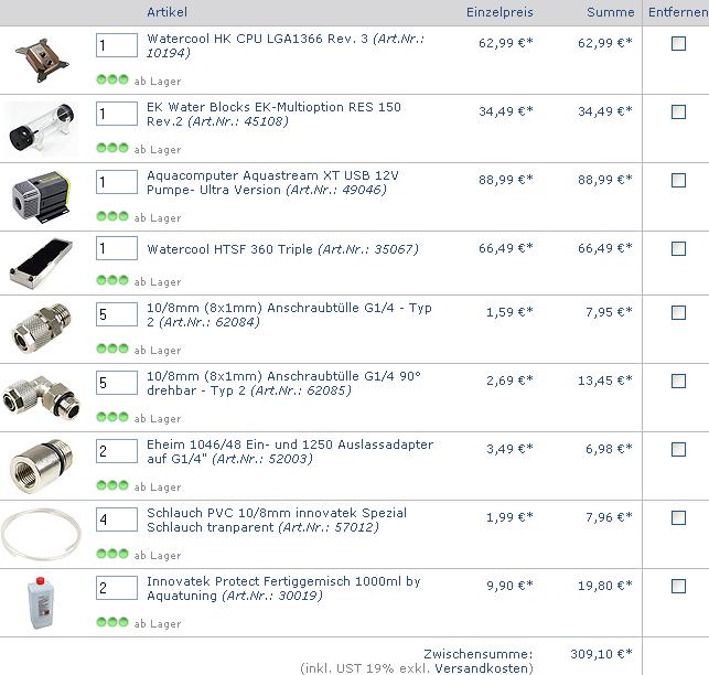

OK habe jetzt mal alles komplett zusammengestellt :-)
Bin mir nur beim Schlauch (bzw. den Anschlüssen) und dem Radiator etwas unsicher.
Gibt es noch einen besseren Radi? Und ist die Schlauchgröße in Ordnung?
burnout150 schrieb:
Ja es gibt noch einen besseren Radi. Das kostet aber.
Sehr gute Zusammenstellung.
Also für den Radi gebe ich dann auch gerne etwas mehr aus ;)
Ich möchte das ja möglichst intern lassen. Sollte also wirklich die max. Kühlleistung haben :-)
du hast die falschen pumpenadapter oder irre ich mich?
den und den
Vielen Dank allen für die Hilfe :-)
Werde mir den Watercool Radi hohlen (die anderen sind nicht lieferbar). Werde das dann alles so machen wie oben auf dem Screen.
den und den
Ups, ich dachte man braucht 2x den gleichen für die Pumpe. Vielen dank :-)
