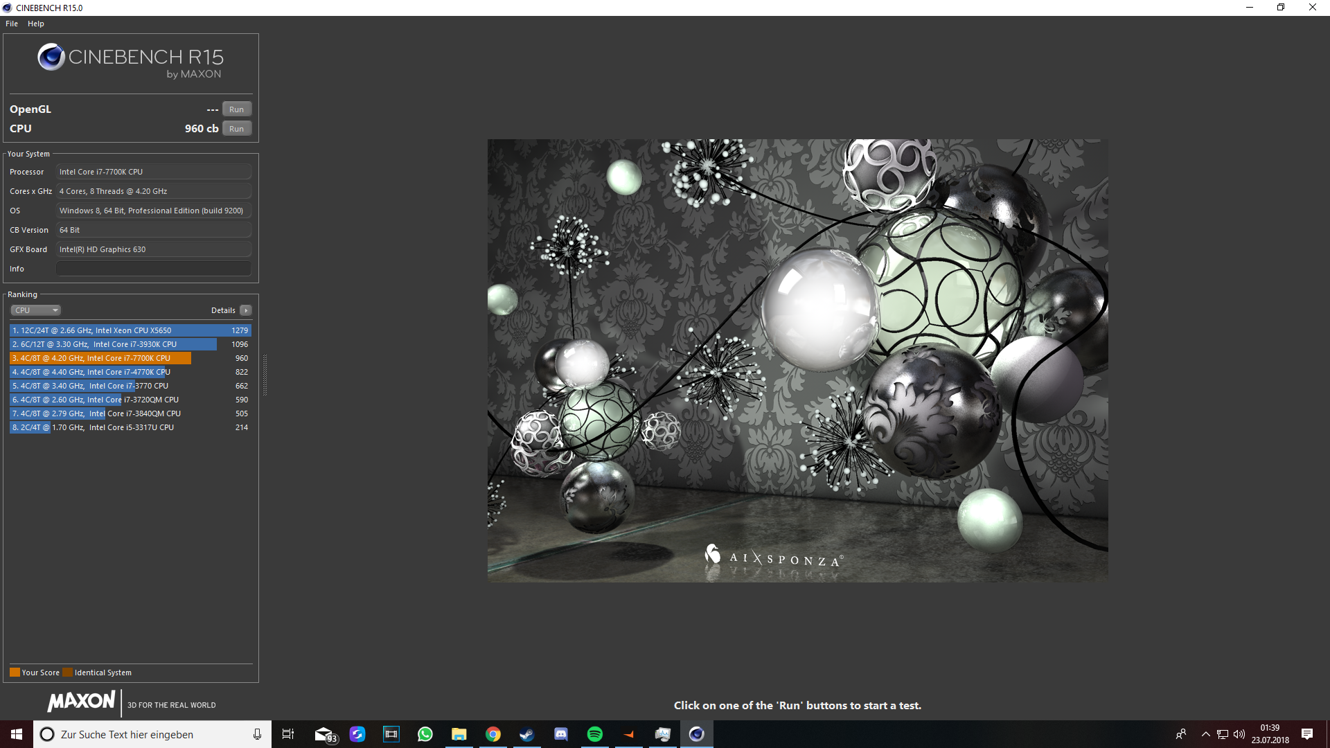

Erreicht die CPU in Benchmarks wie Cinebench, grob die Punkte, die sie haben soll?
Welche Spiele hast du alles getestet?
@Baal Netbeck
Also unten hab ich mal einen Screen von einem Cinebench Benchmark reingemacht, kenn mich damit aber nicht aus, wie sieht das aus?

Die 960 Punkte sind ziemlich genau das was er erreichen sollte.

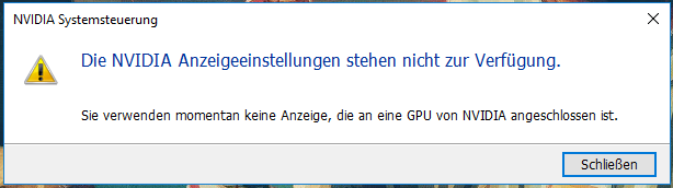

Habe gerade versucht auf meine NVIDIA Systemsteuerung zuzugreifen um zu gucken ob ich Nvidia Vsync an habe oder nicht, wenn ich diese öffnen will kommt aber der Fehler siehe unten.
Und wenn ich den Afterburner im Spiel laufen lasse, steht da 0% GPU und 139Mhz, der Fehler scheint also da zu liegen oder?

Hast de den Monitor an der internen GPU angeschlossen(Mainboard)?
Edit: vermutlich hattest du im Afterburner die Auswahl zwischen GPU 1 und 2.....und hast die iGPU gewählt?
Reaktionen: RRichi
Ja habe gestern mein Zimmer umgeräumt, und wohl dann beim Kabel wieder anstecken den falschen HDMI Slot genommen, ziemlich blöd.
Das sollte das Problem ja fixen oder?
Ja jetzt habe ich wieder konstante 500-600 FPS ingame und der Afterburner zeigt jetzt auch solide Werte an^^

Hat man auch im Cinebench Screen gesehen da steht nämlich Intel hd Graphics anstatt Gtx 1060 ;)
