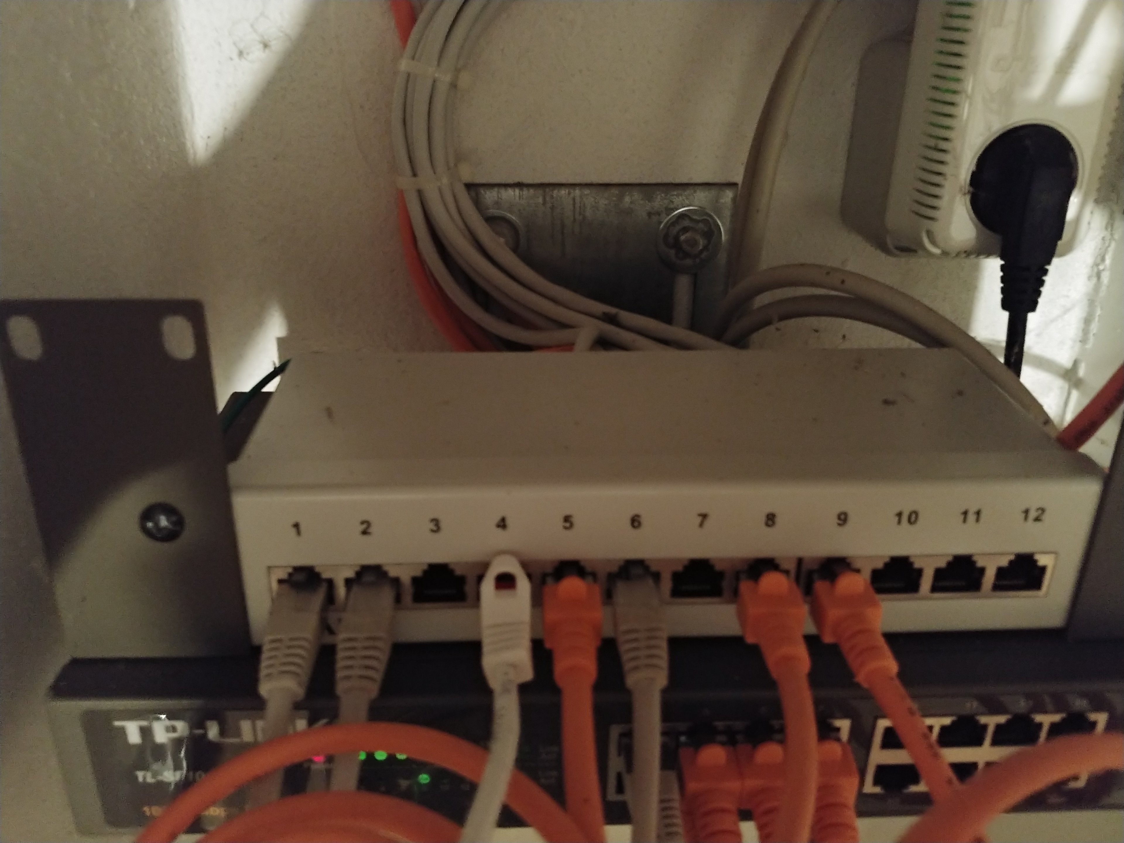

Hier nochmal ein bild von hinten
Ich glaube weiterhin nicht, dass es an den Kabeln liegt. Tausch den Switch gegen einen mit GBit. Der abgebildete TL-SF1016 kann halt nur 100 MBit. Geht so ab 60€ los: TP-Link TL-SG1016

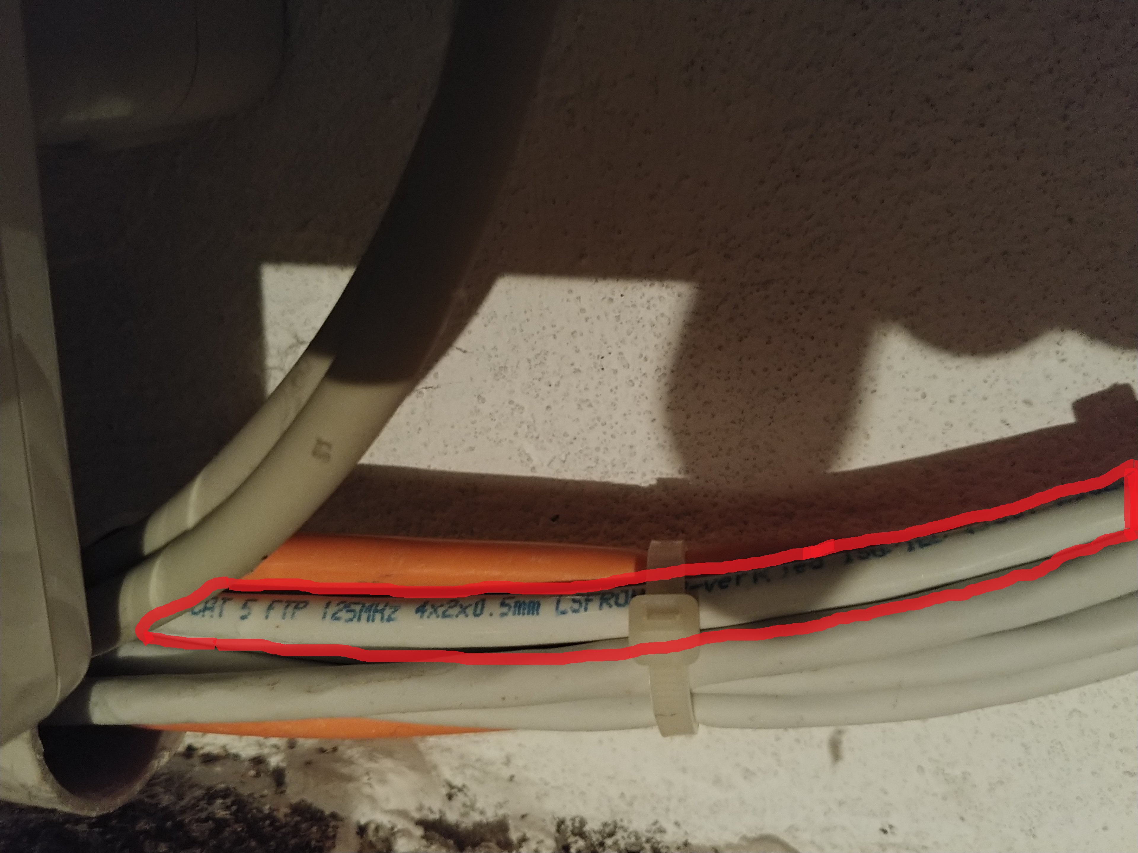

Wenn in ein 12-fach Patchpanel 11 Kabel rein laufen, dann kann man aus meiner Sicht davon ausgehen, dass die Kabel voll aufgelegt sind und GBit von der Seite her funktioniert.

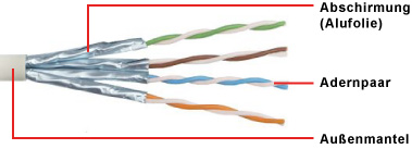

Viermal zwei Adern mit 0,5 mm. FTP = folierte und verdrillte Paare.
Sollte wie das hier aussehen:
Die 125 MHz liegen ein Viertel über dem Standard für 100 bzw 1000BASE-T.
Den Standards nach kann das Ding also Gigabit. Möchtest du hundertprozentig sichergehen, tausche den Switch gegen einen Gigabitchswitch aus und teste mit einer entsprechenden Gegenstelle im Haus, die ebenfalls Gigabit kann. Wo ist denn das andere Ende der grauen Kabel im Haus?

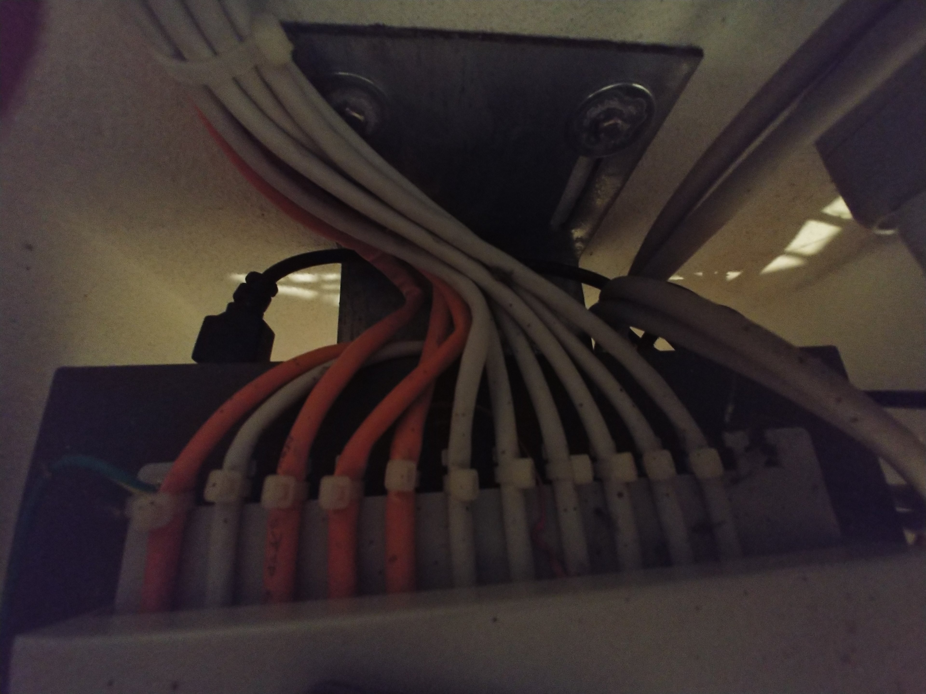

Zu den jeweiligen Zimmern an LAN Dosen

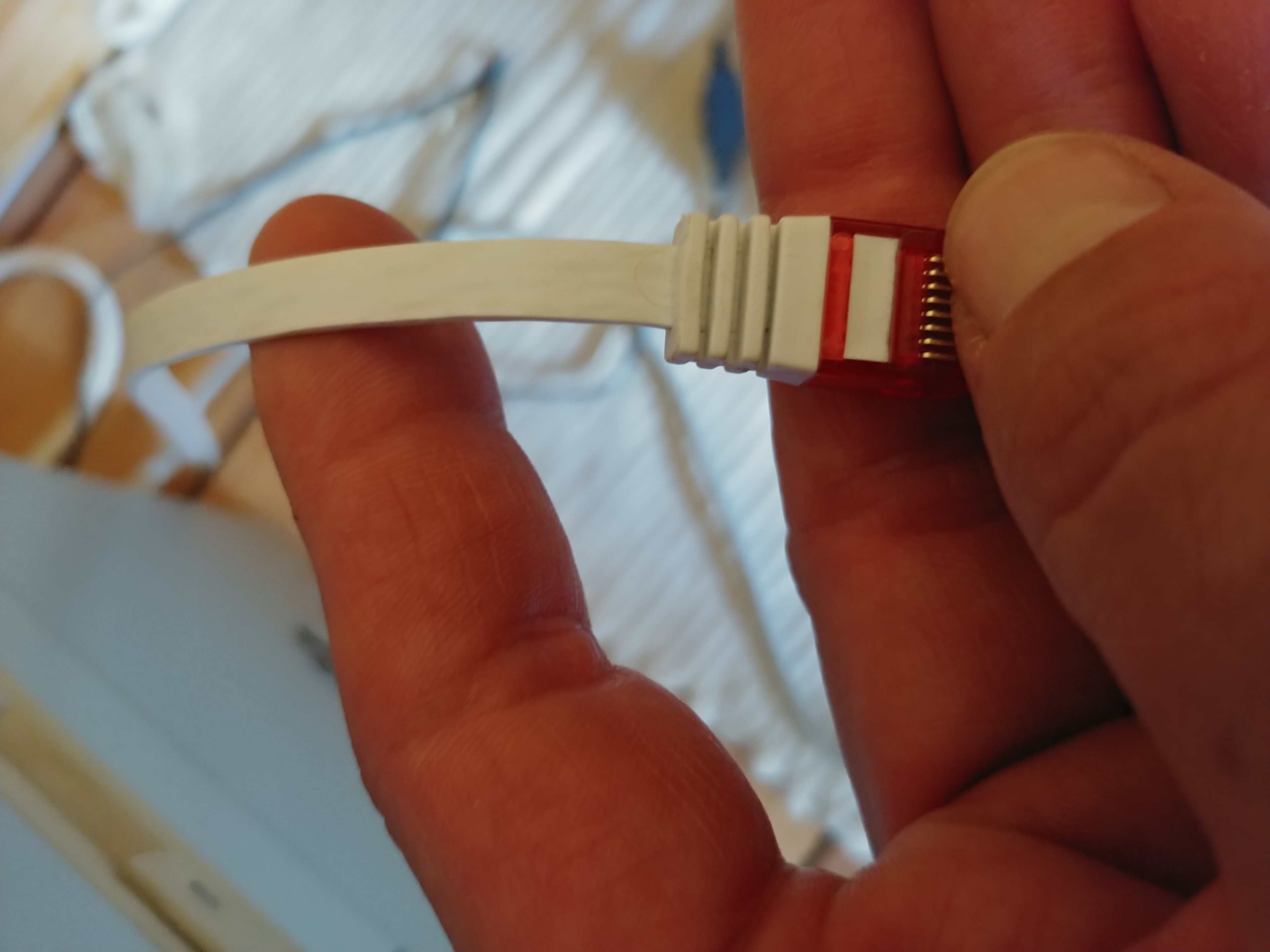

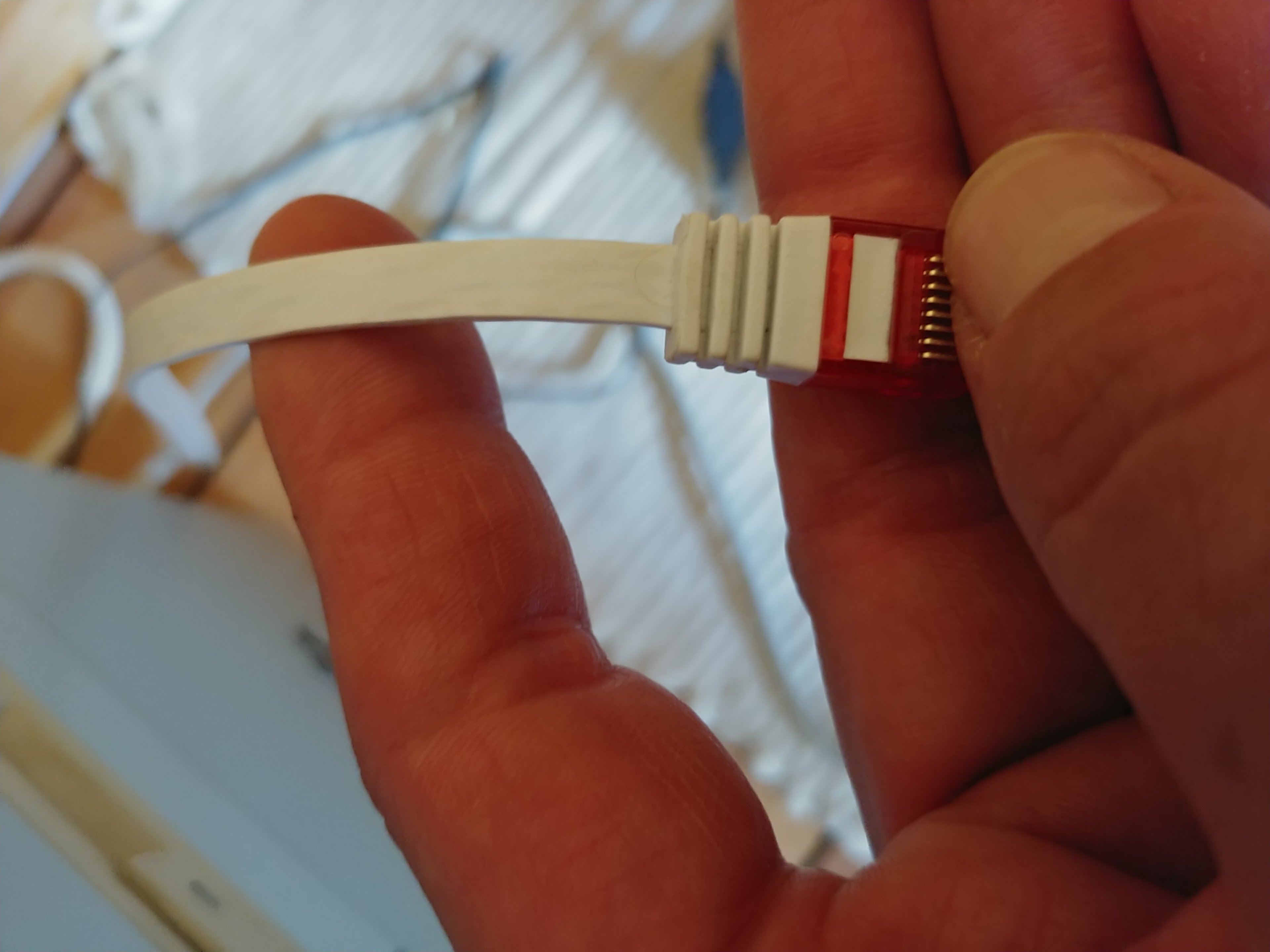

Von einer Dose gehe ich mit so einem Kabel an den PC, geht nicht anders, drosselt das auch noch?
Könnte das Patch Panel auch noch drosseln?

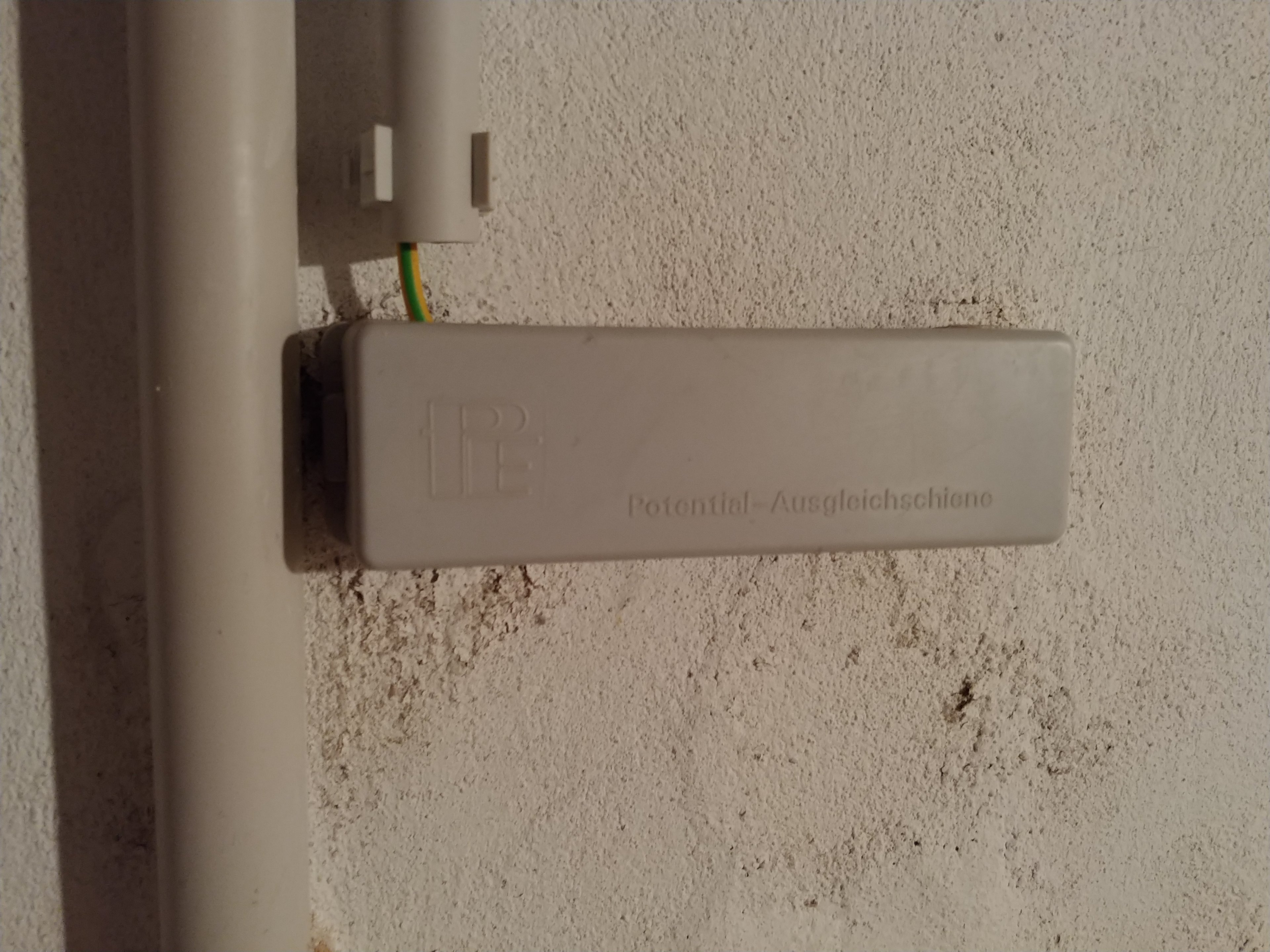

Nur mal aus Interesse. Haben beide Haushälften eine gemeinsame Stromversorgung und/oder eine gemeinsame Potentialausgleichsschiene?
Die Verkabelung sieht jedenfalls vielversprechend aus. Stimme hier mit ein und behaupte, durch einen Gigabit-fähigen Switch kannst Du dein ganzes Netzwerk gigabitfähig gestalten.
Reaktionen: telex

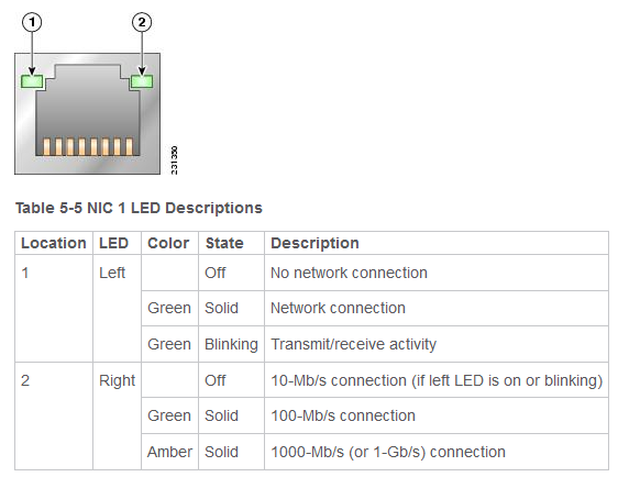

Prima! Gigabitswitch besorgen und mit einem Laptop oder so an einer der Dosen als Gegenstelle testen. Die meisten NICs signalisieren mit dem Aufleuchten beider LEDs oder einer orangenen LED, daß als Übertragungsrate Gigabit von den beiden Stellen ausgehandelt werden konnte.
Kannst es aber auch hypergenau mit iperf testen oder ausreichend genau mit einer simplen SMB- oder FTP-Freigabe.
Reaktionen: telex
Häng dich nicht zu sehr an den Kabeln auf ... sofern nicht beim Auflegen gepfuscht wurde sollte das alles GBit fähig sein (bis auf den Switch eben ;))
Reaktionen: telex

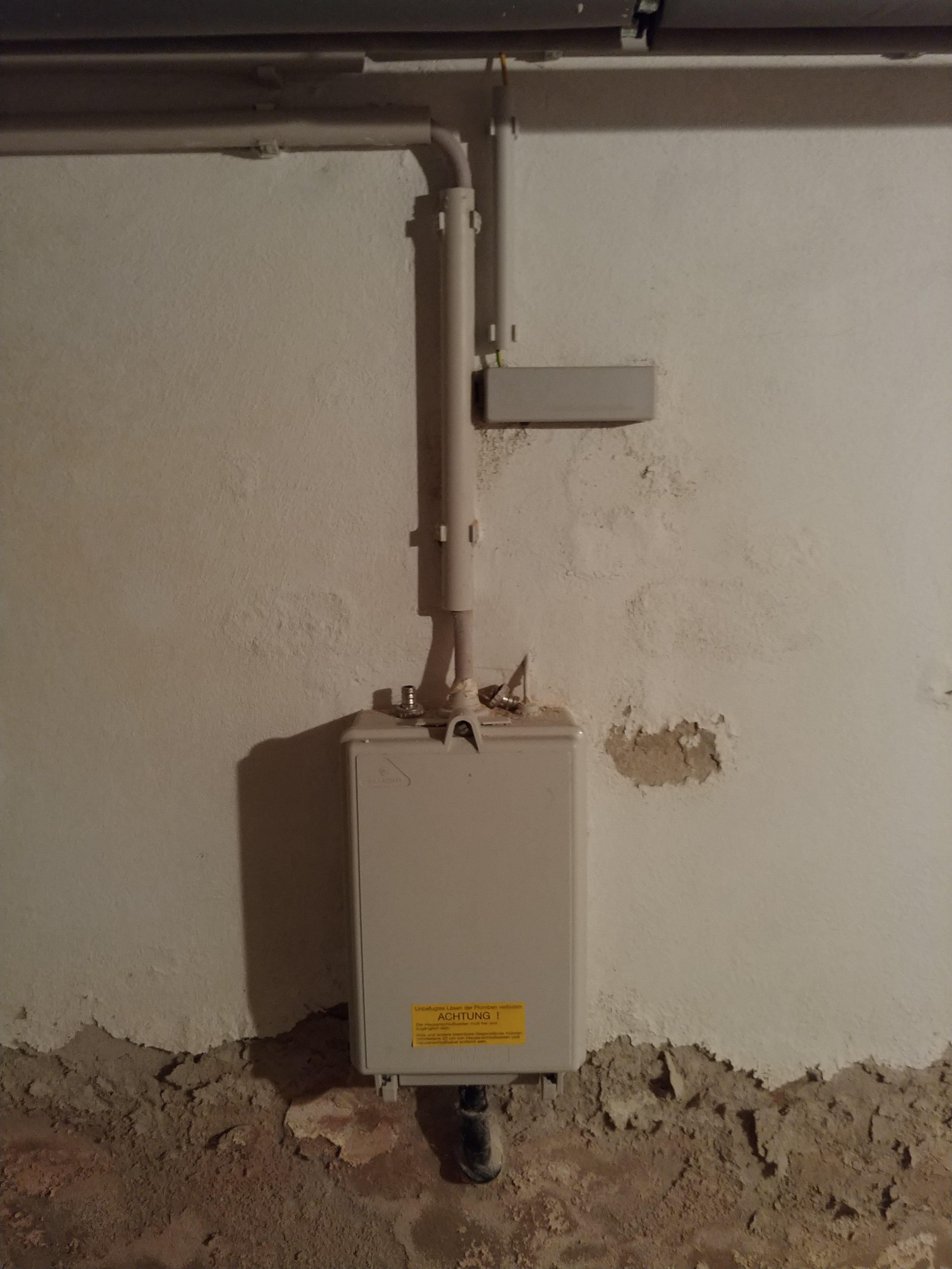

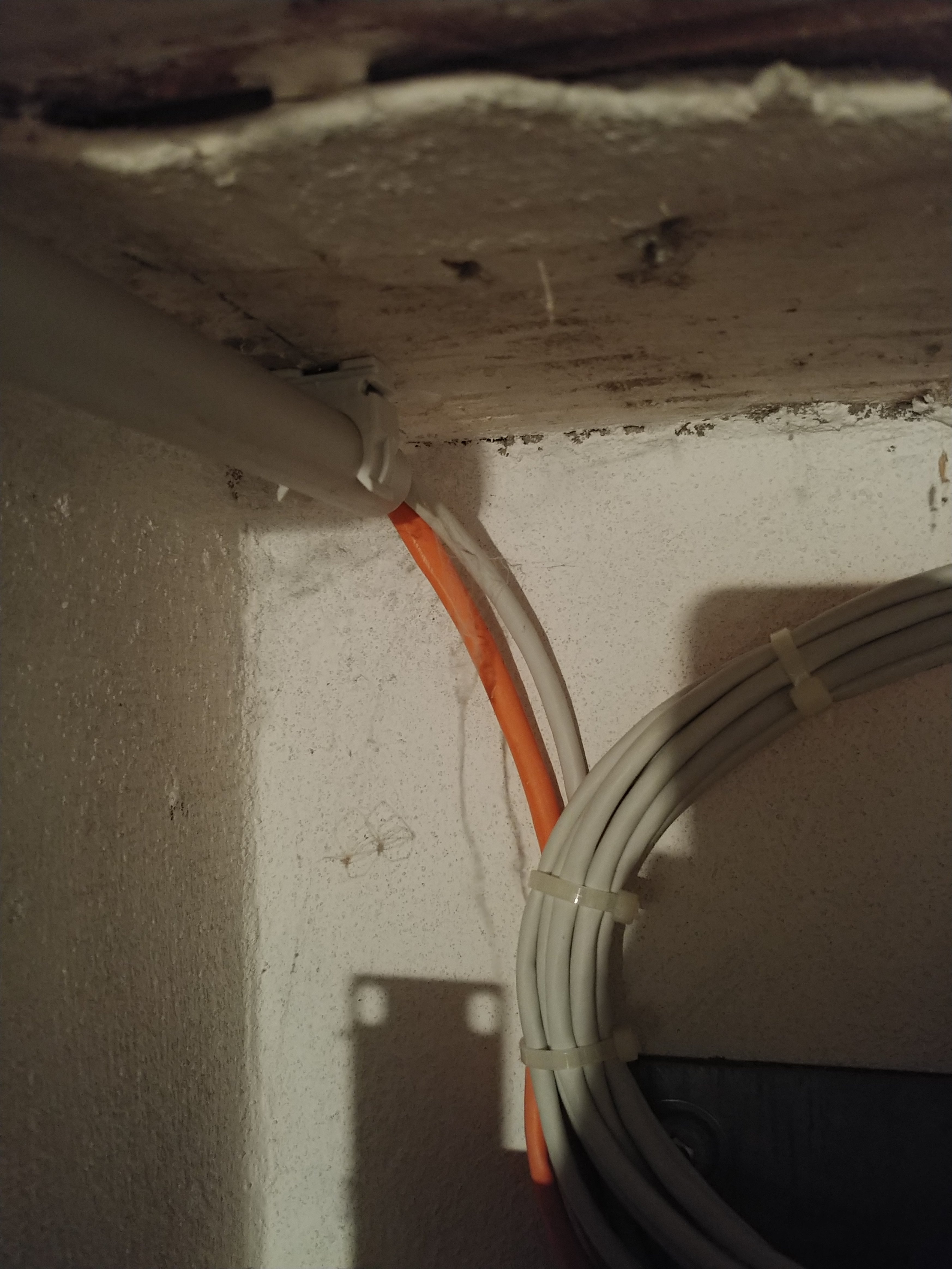

Was ich noch vergessen habe: ankommend aufs panel ist auch noch Telefon
...welches ziemlich sicher nicht auf den Switch geht und somit auch nichts mit der Netzwerkverdrahtung zu tun hat.

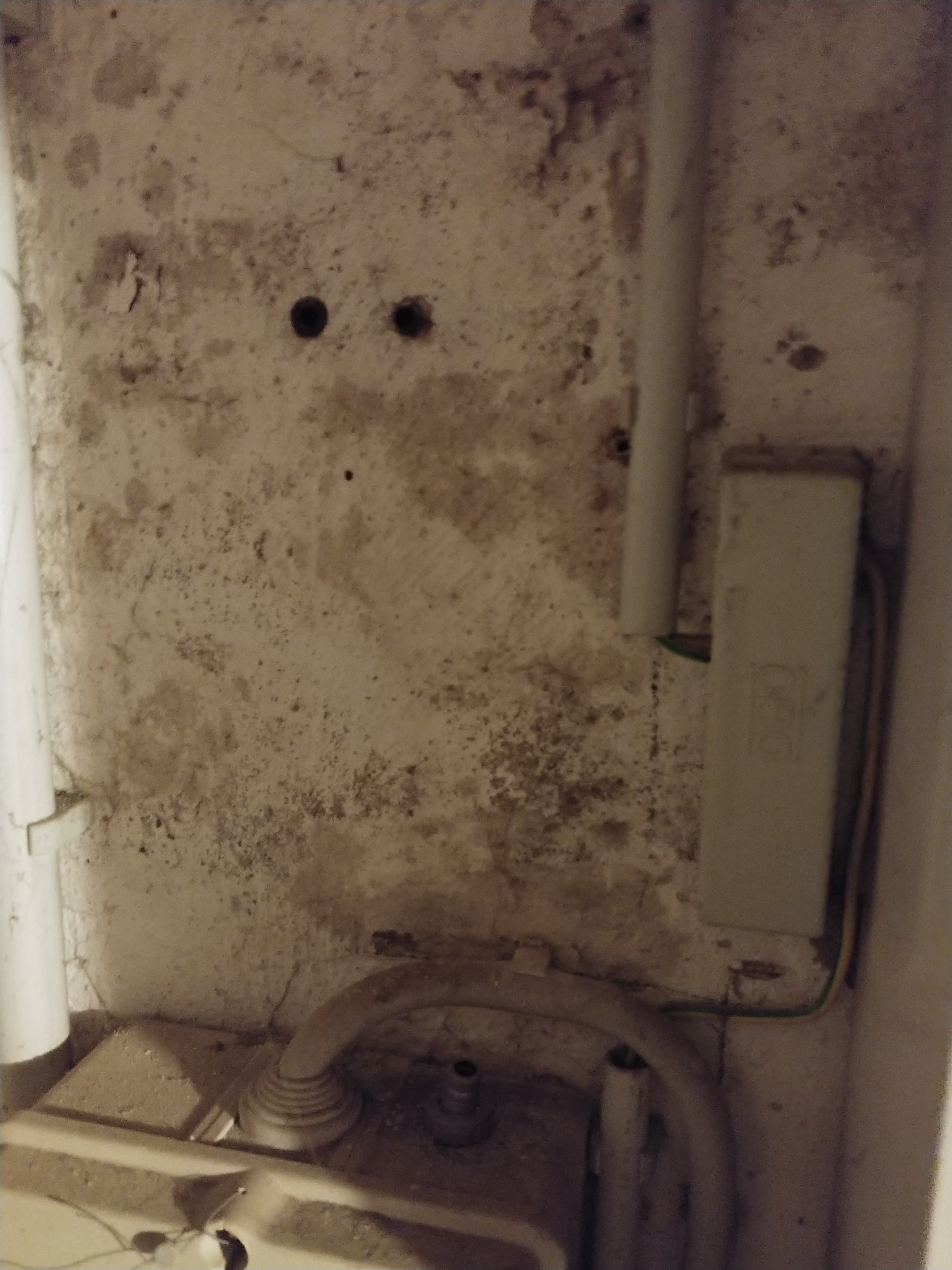

Du hast meine Frage zur Potentialausgleichsschiene noch nicht beantwortet.
1&1 Festnetz
Nein , hast Recht Telefon bewegt sich nur innerhalb des Patch Teils...
Wir haben getrennte Zähler und getrennte Anschlüsse...
Solltet ihr auch getrennte Erdspieße haben, ist deine Installation leider unzulässig. Ich rate dir eingehend das zu beheben. Du verbindest über die Netzwerkinstallation unterschiedliche Potentiale, so dass im Fehlerfall hohe Ausgleichsströme über dafür ungeeignete Leitungen fließen können.
Reaktionen: pedder59, DeusoftheWired und telex

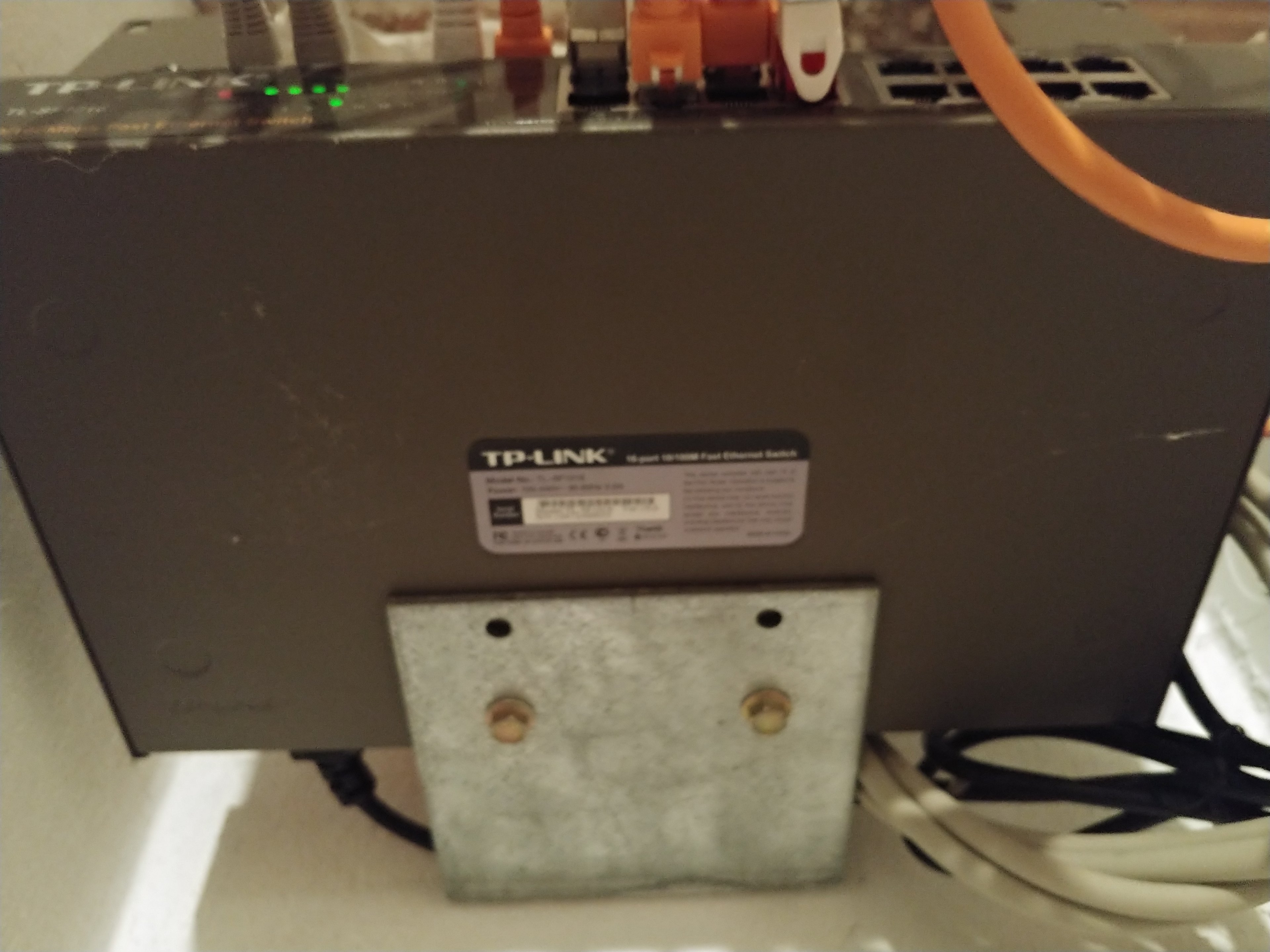

okay, werde mal meinem Elektriker anfragen...Erdspiesse weiß ich wirklich nicht. Noch eine andere Sache: wie ist der Switch da befestigt? Sind da Schrauben unterhalb? Oder wie befestigt man das?

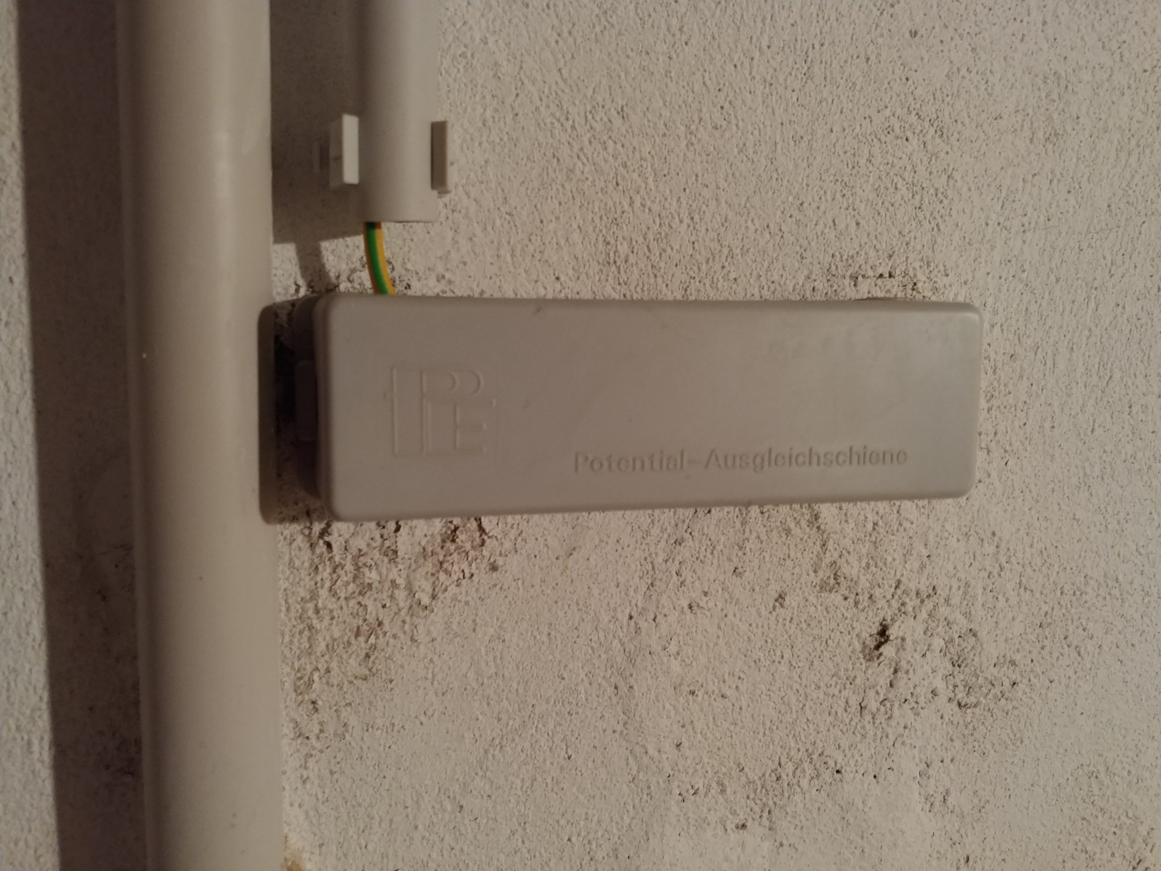

Beide haben potential ausgleich schienen
Damit ist deine Installation leider unzulässig. Du musst sowohl die Telefon- als auch die Netzwerkleitung die von der einen in die andere Haushälfte führt galvanisch trennen um gültigen Vorschriften gerecht zu werden.

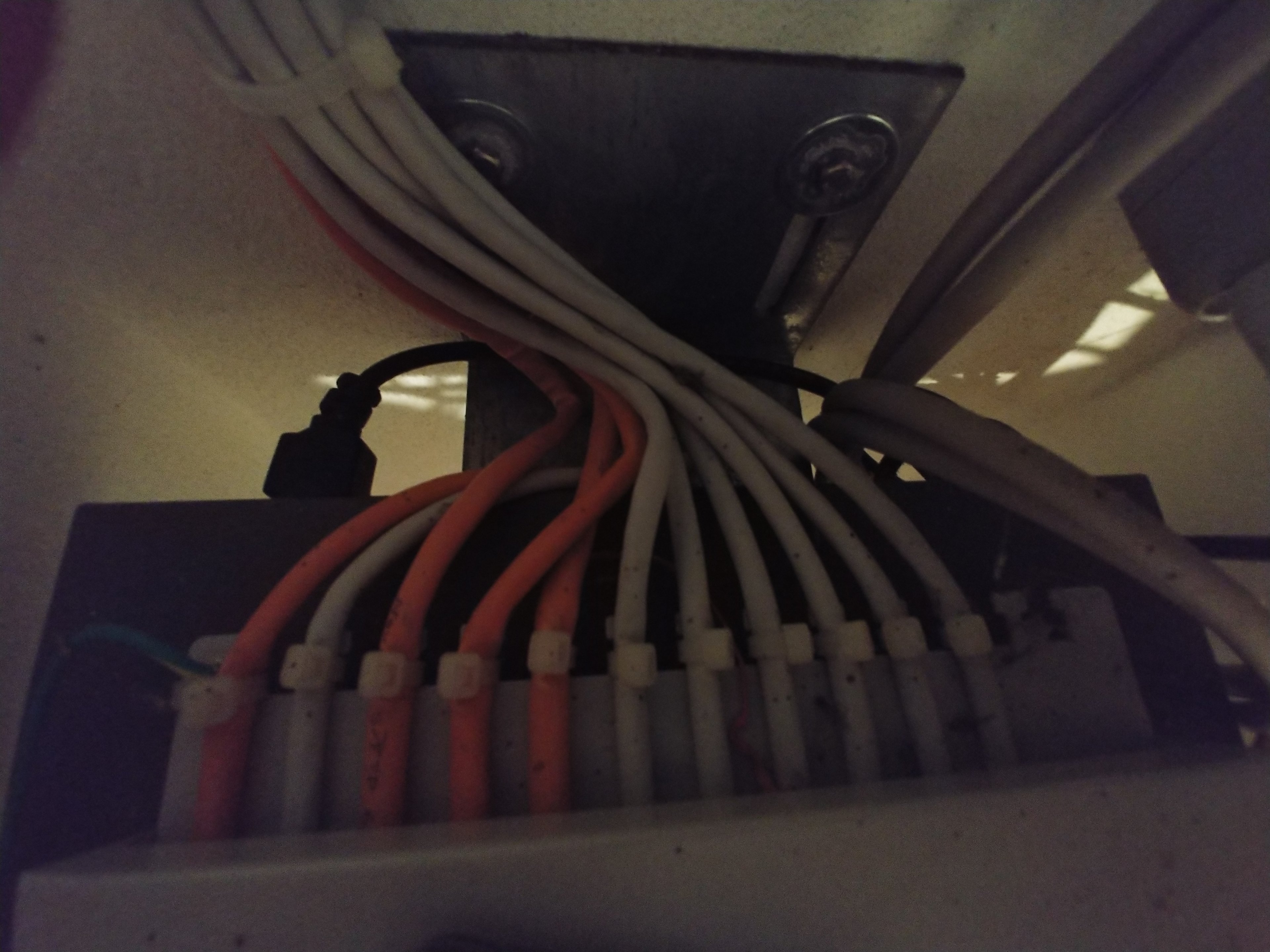

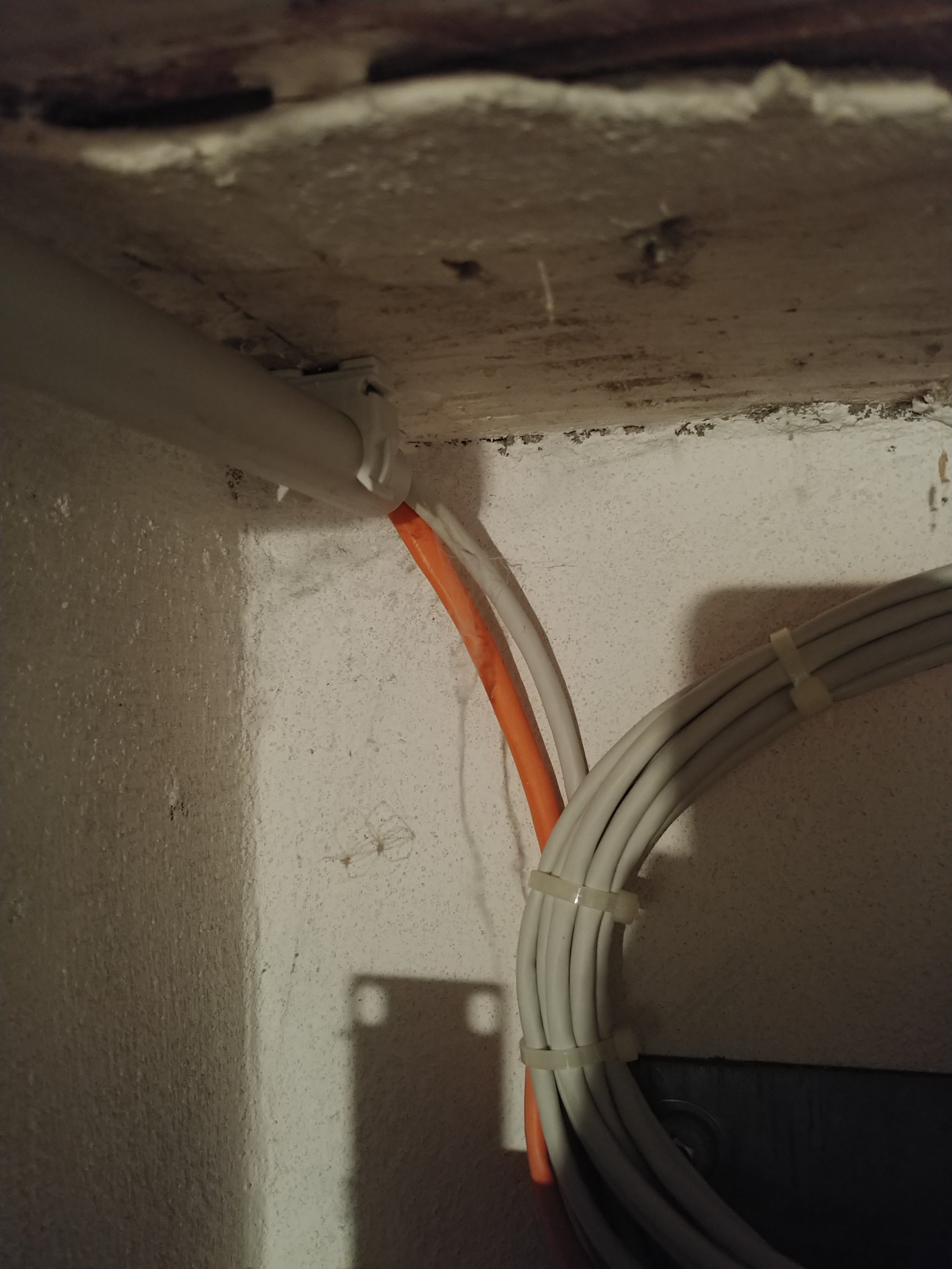

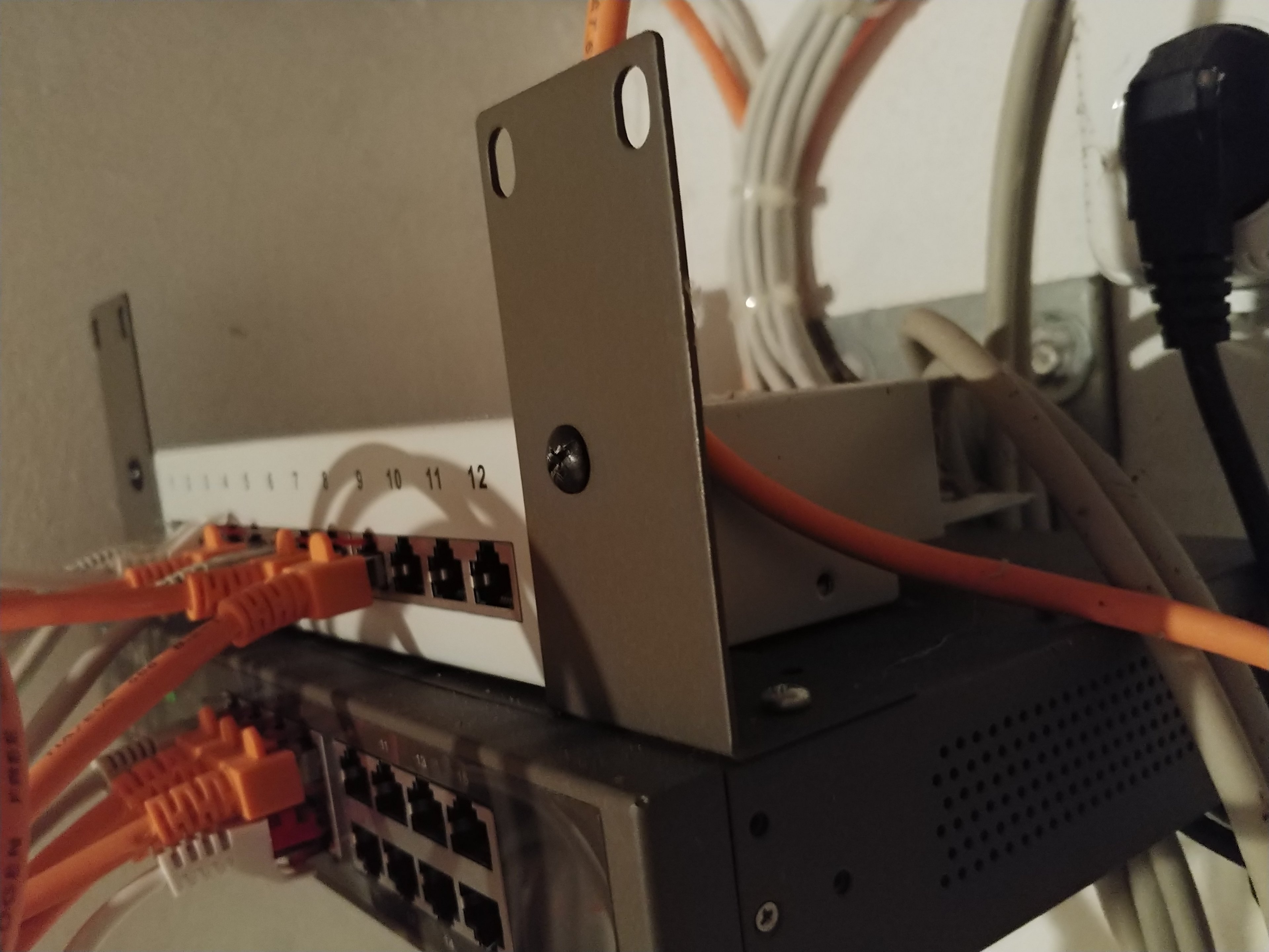

Zur Frage mit der Befestigung des Switches. Ich kann auf dem Bild nicht erkennen wie er befestigt ist. Normalerweise sind diese mit sogenannten Rackmounts am Rack befestigt. Sieht hier aber eher danach aus, als wäre er unten angeklebt/geschraubt/etc?
Wie sind denn diese beiden grauen Haltebleche (die aussehen wie Rackmounts btw.) befestigt und wo?
Die Befestigung ist interessant. Hat da wirklich einer einfach Blechschrauben ins Switch Gehäuse gedreht? Bitte nicht mehr so machen!
Am besten alles in einen kleinen Netzwerkschrank packen.
