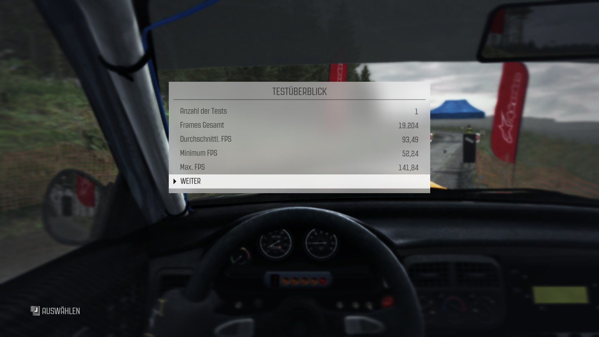

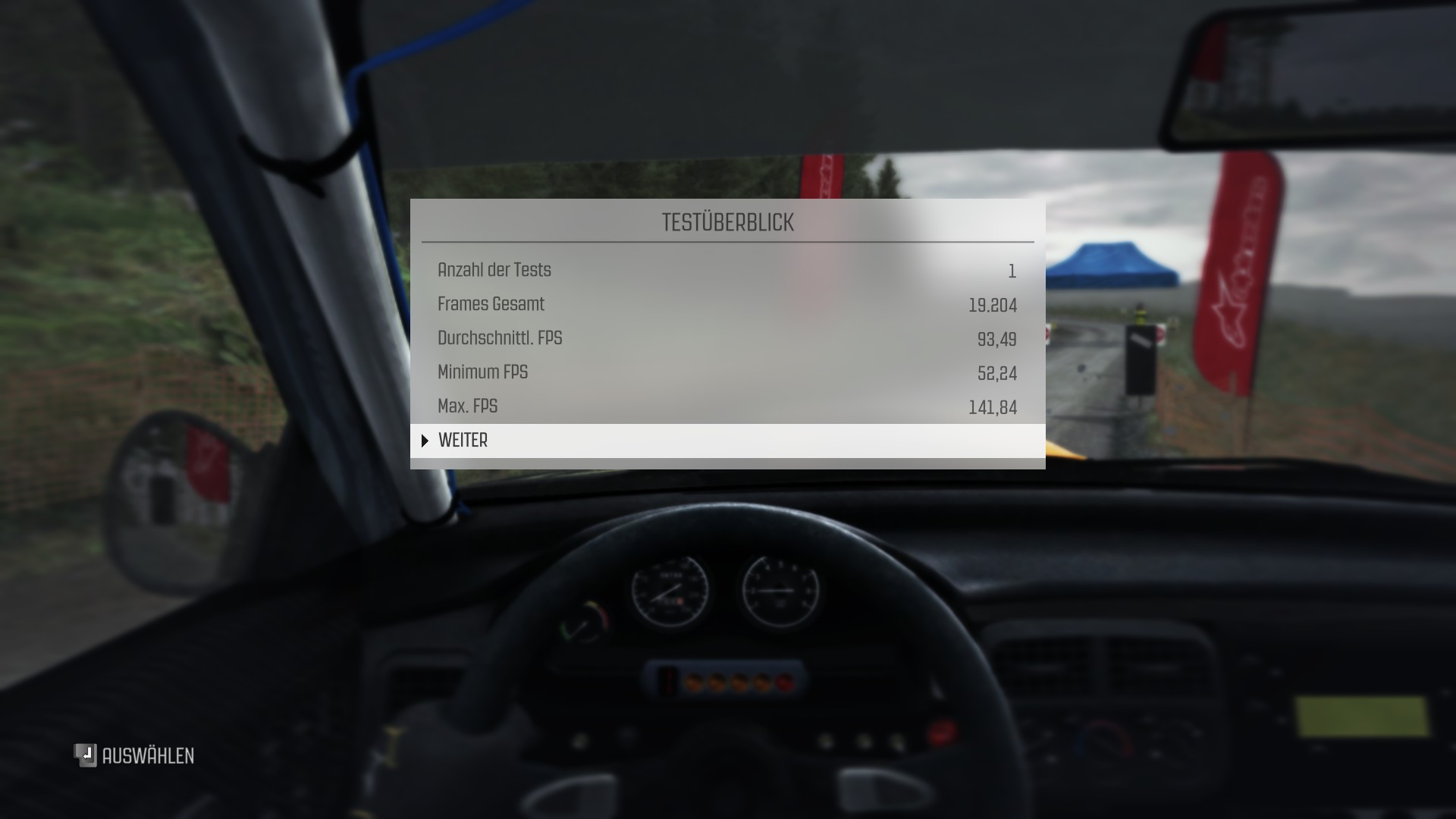

zB mal einen Dirt Rally Benchmark gefahren. Bin aktuell auf nem alten Monitor, deswegen 1920x1080.
Ergebnis seht ihr im Anhang. :mad:
Average lächerliche 93FPS. :(
Alles auf Ultra, 4x MSAA @ 1920x1080.

UPDATE:
Nach AMD Driver Cleaner und wirklich alle anderen Anwendungen schließen komm ich jetzt immerhin auf folgende Werte:
Peak bei "% Power" laut MSI Afterburner während dem Benchmark war bei etwa 78%.
Ist halt noch immer Meilenweit hinter den 178fps vom CB Test.
Woran liegts?

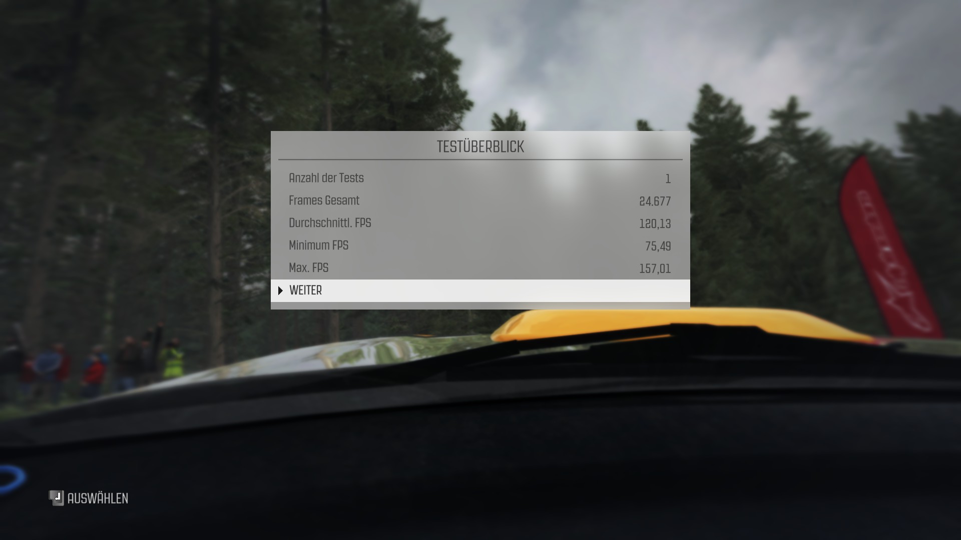

Der Dirt Rally Benchmark sagt:
119,4 avg FPS und minimum 80,1 für 3,8GHz mit 32GB 2133 Cl14 DDR4
128,8 avg FPS und minimum 108 für 3,8GHz mit 32GB 3200 Cl14 DDR4
Ich habe die ersten 60s zusätzlich mit Fraps gemessen und mein Frametime-Analysetool sagt, dass der 99.9 Percentil Frame bei 2133MHz Ram, 66,6 FPS entspicht und der für 3200MHz, 96,2FPS.
Das sind schon recht heftige Unterschiede....das hätte ich so nicht erwartet. Vom subjektiven Eindruck konnte ich fast die ganze Zeit im Bildfluss keinen Unterschied sehen, aber zwischendrin gab es mit 2133MHz doch sichtbare Ruckler.

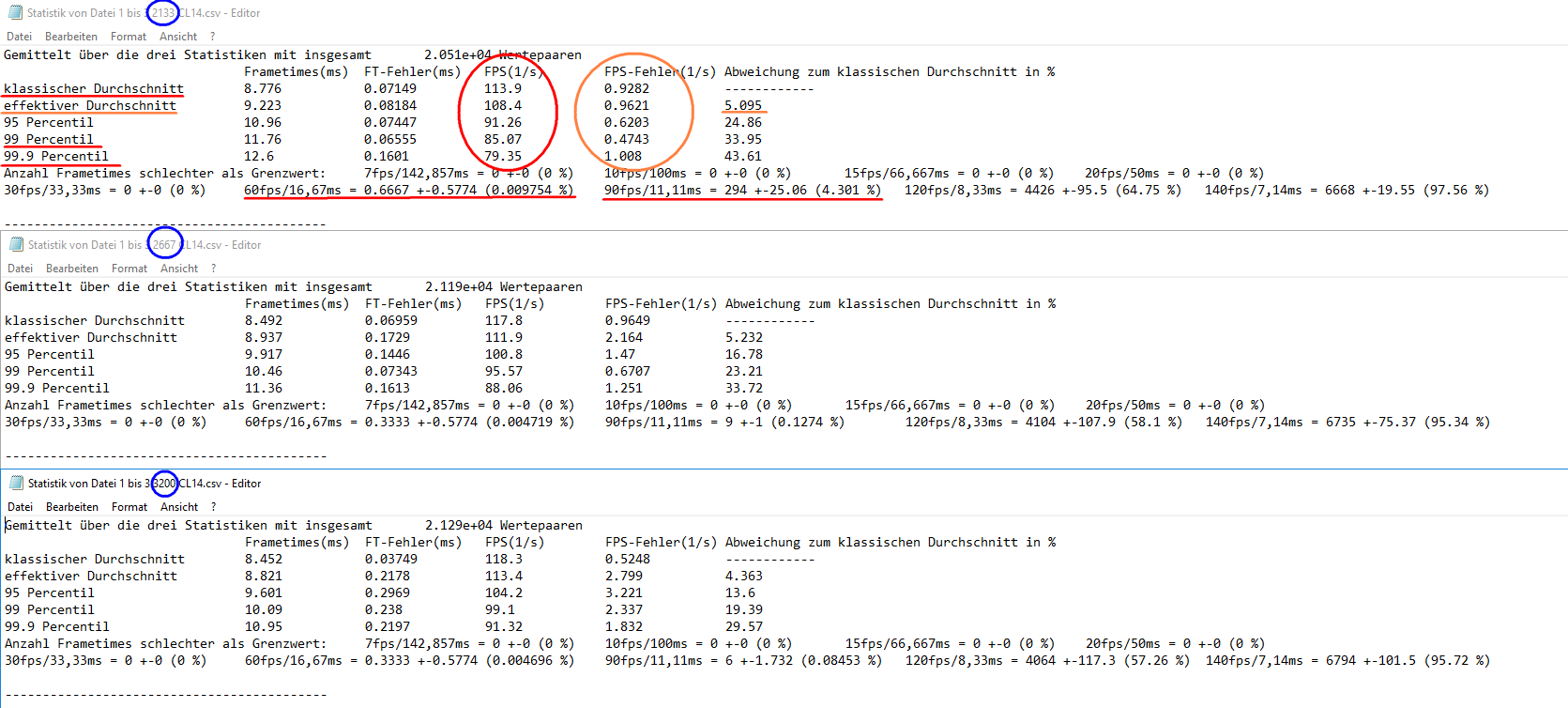

....ist wieder später geworden....aber ich denke ich habe es jetzt besser gemessen:)
Ich habe nicht meine eigenen Einstellungen genommen sondern mich an dem CB Angaben orientiert...also höchstes Preset, advanced Blending aus, MSAA 4x, Auflösung ist 1440p.
1080p würde sicherlich mehr Unterschiede zeigen und auch meine vorherigen Einstellungen waren etwas niedriger und daher CPU lastiger.
Um die Vergleichbarkeit mit CB zu gewährleisten und nicht unter die native Auflösung gehen zu müssen, hoffe ich die Einstellungen gehen in Ordnung. Auch benutze ich nicht den Vollbildmodus sondern maximiere das Fenster mit Borderless Gaming. Als Eingabegerät dient ein G27 mit H-schaltung(für den Benchmark sicherlich egal^^).
Für die Vega64 habe ich folgende Einstellungen verwendet:
HBM2: 1105MHZ, Spannungsuntergrenze 950mV, PT +50%, P6: 1667Mhz 1150mV, P7 1672MHz 1150mV, Lüfter war hochgedreht.
Der Prozessor läuft mit vollen 8 Kernen +SMT auf 3805MHz.
Der Ram ist 2x16GB Trident Z DR mit 2133, 2667 bzw, 3200 er Multiplikator. Die Timings habe ich dabei immer gleich gelassen und entsprechen CL14/13 mit optimierten Subtimings.

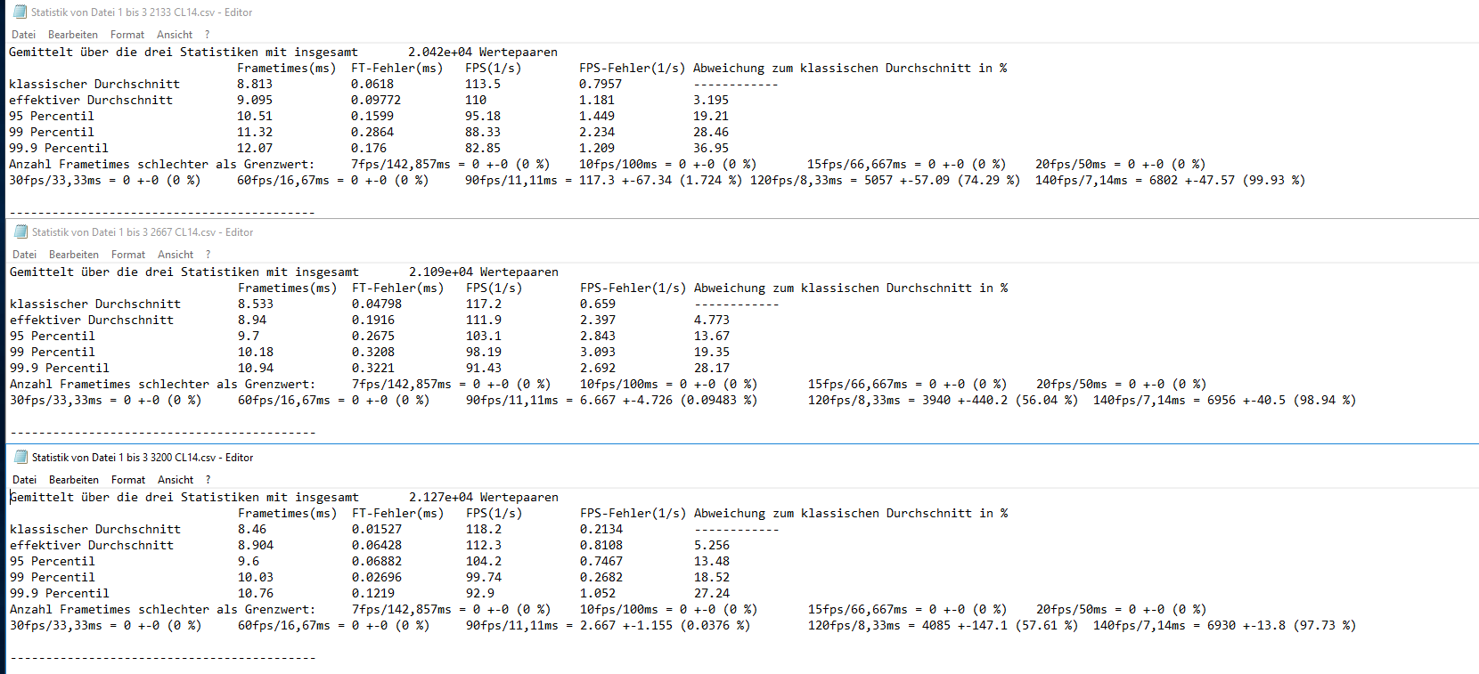

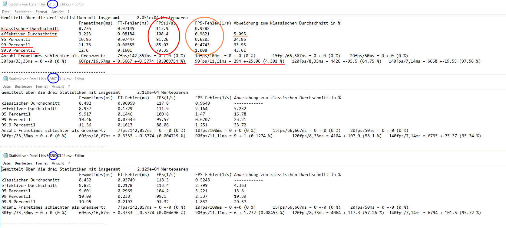

Die Benchmarkergebnisse gemittelt aus drei Messungen mit Standardabweichung:
2133:
avg FPS 114,2 +-0,62 minimum 87,49 +-0,62
2667:
avg FPS 122,26 +-0,58 minimum 100,98 +-0,65
3200:
avg FPS 124,41 +-0,4 minimum 89,72 +-13 (hier ist bei einer Messung was schief gegangen....da waren die Minimum FPS nur bei 57,88.....bei den anderen beiden Messungen liegt der Wert bei erwartbaren 105,74 und 105,53)
Der integrierte Benchmark ist etwas komisch.....nicht bei jeder Messung sind die Kameraperspektiven gleich...diese scheinen erst gleich zu bleiben, im späteren Verlauf weichen sie aber gerne mal ab....und es gibt Ruckler, die beim selber fahren nicht auftreten.....daher habe ich zum genaueren untersuchen die ersten 60s mit Fraps mitgeschnitten und bin dann die gleiche Strecke(Pant Mawr), mit dem gleichen Auto(Subaru 1995) selbst gefahren. Auch das selbst Fahren habe ich über 3 Messungen gemittelt...ich habe da ein kleines C++ Programm für...das spuckt mir alles mögliche an Daten aus...
Es gab daher 6 Statistikdateien, von denen ich jeweils die verschiedenen Ram Geschwindigkeiten zu den ersten 60s des Benchmarks und den ersten 60s des selbst fahrens übereinander gelegt und gespeichert habe....
Zum besseren Verständnis habe ich bei der einen Datei wichtige Dinge Rot markiert, Blau hervorgehoben ist die Zuordnung zu den Ram Geschwindigkeiten und Orange finde ich wichtig, aber es ist schwer zu erläutern;)

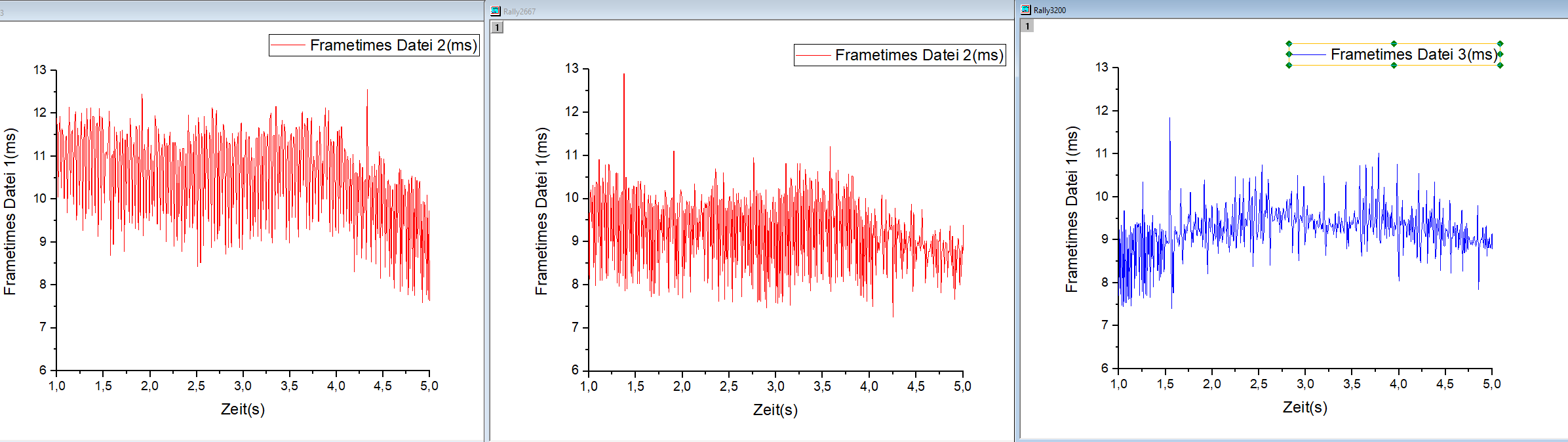

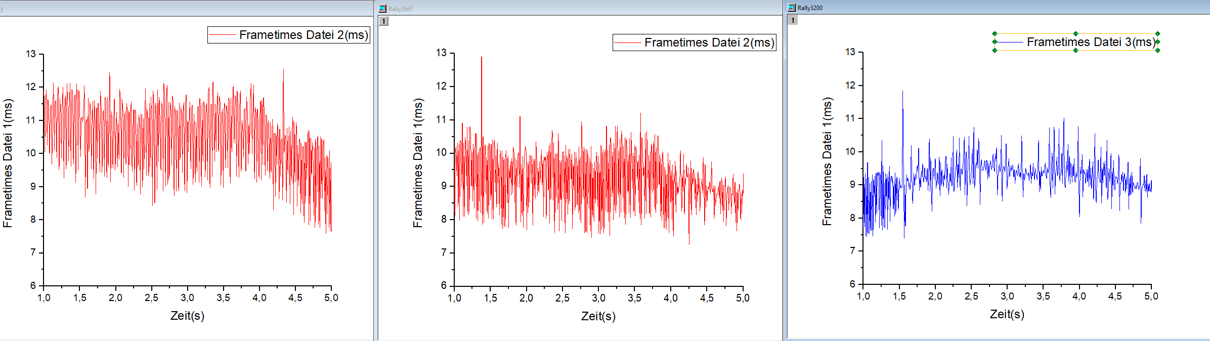

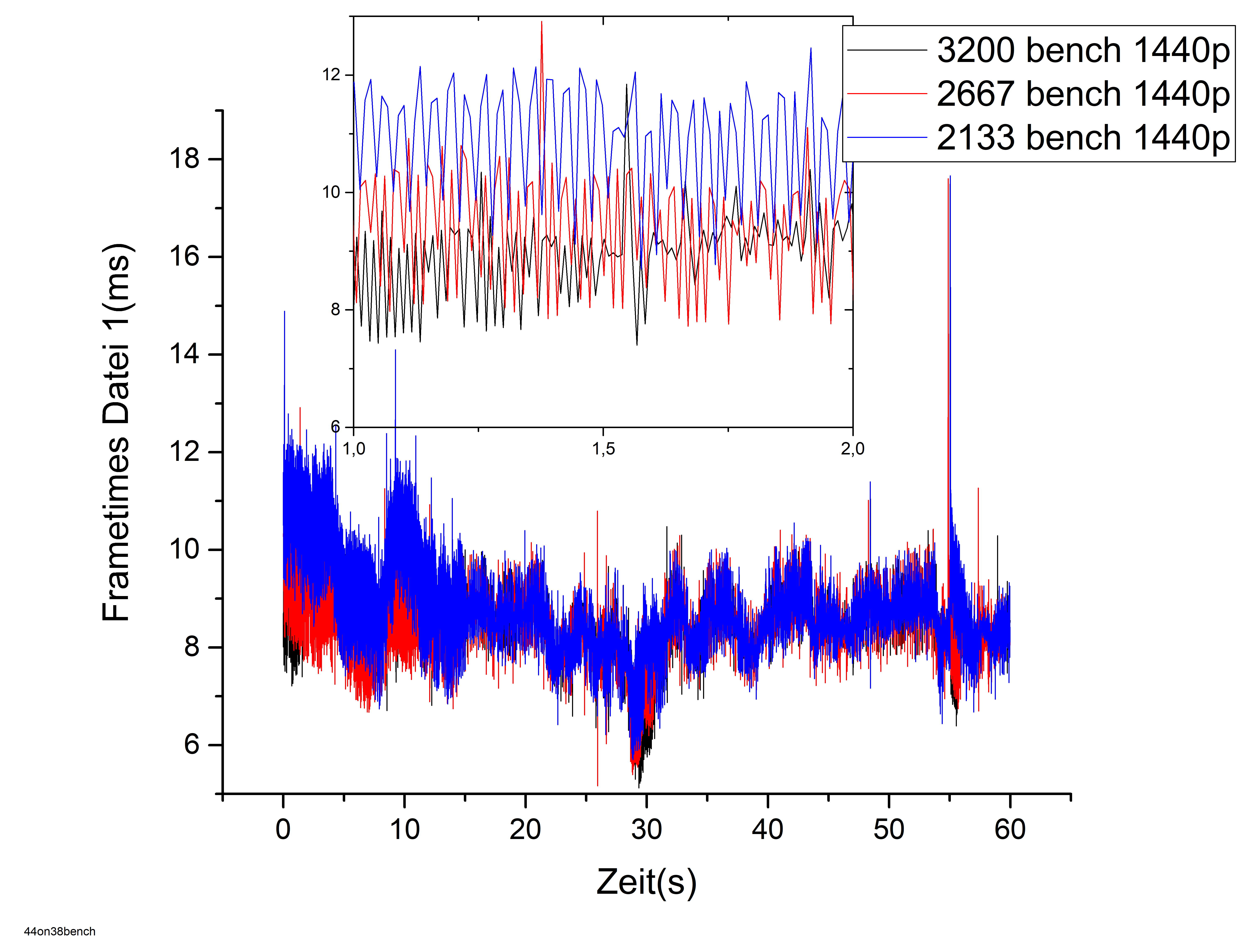

Edit Neu!!!

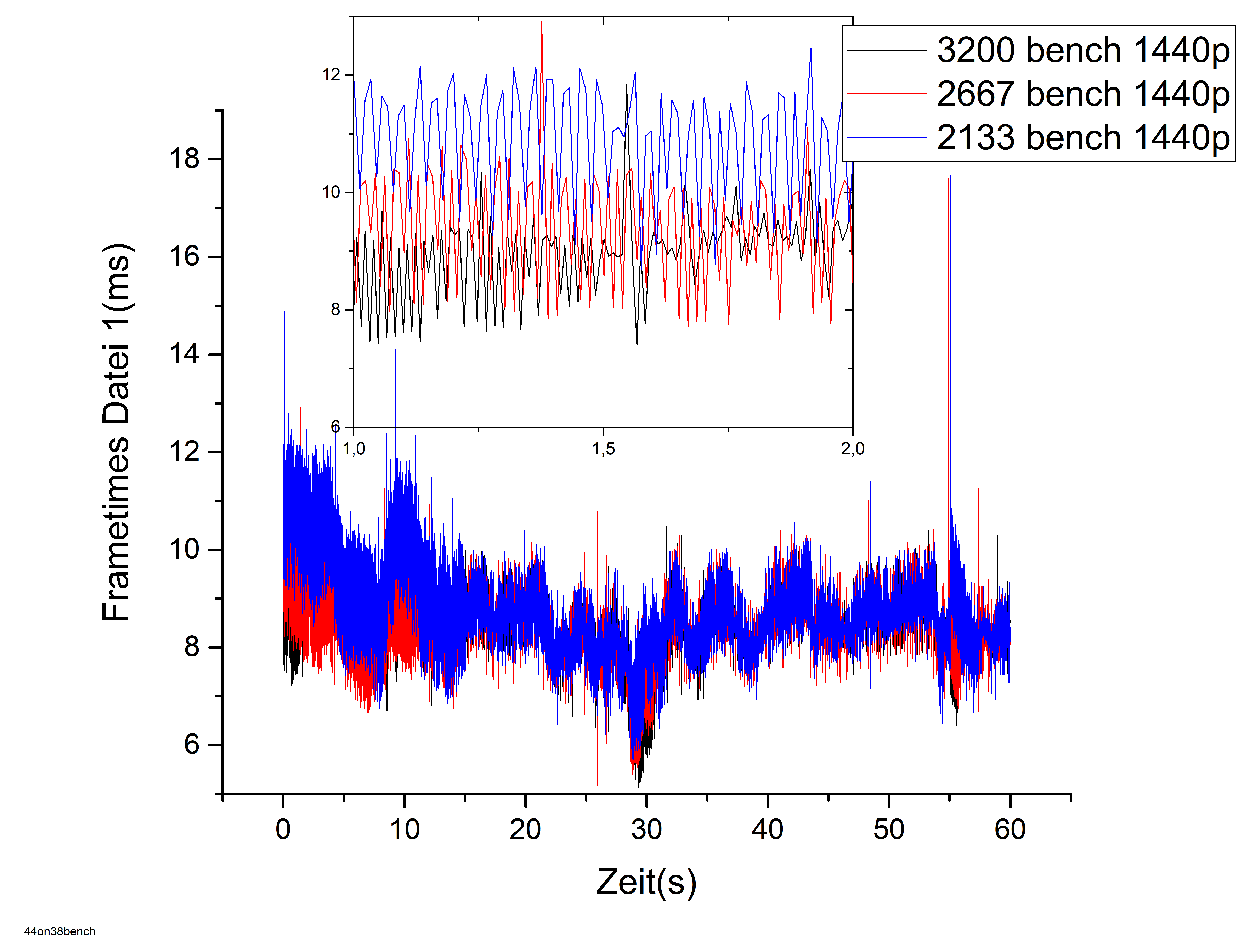

Ich habe die Frametimes von gestern(dieser Post) nochmal geplottet. Die Werte oben setzen sich aus 9 Messungen zusammen....alles auf einmal ist etwas unübersichtlich...daher habe ich von den Ram Geschwindigkeiten 2133, 2667 und 3200 immer nur die beste Messung geplottet...
Exemplarisch 4s kurz nach dem Start....erstmal nebeneinander:
Beachtet: Bei Frametimes ist weniger besser!
Hier die ganze Fraps Messung über 60s (alle übereinander) und damit man was erkennen kann ein Inset mit nur einer Sekunde:

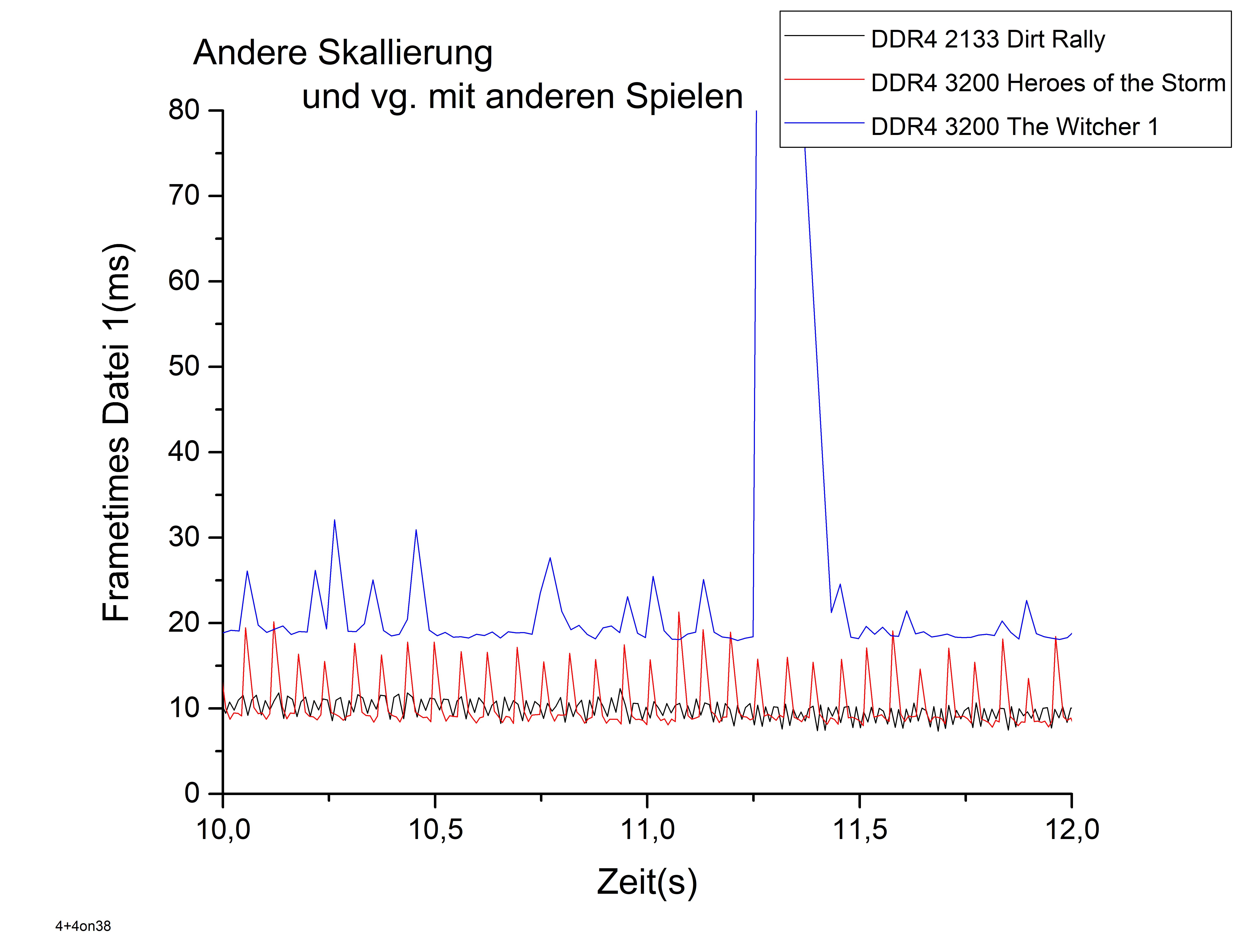

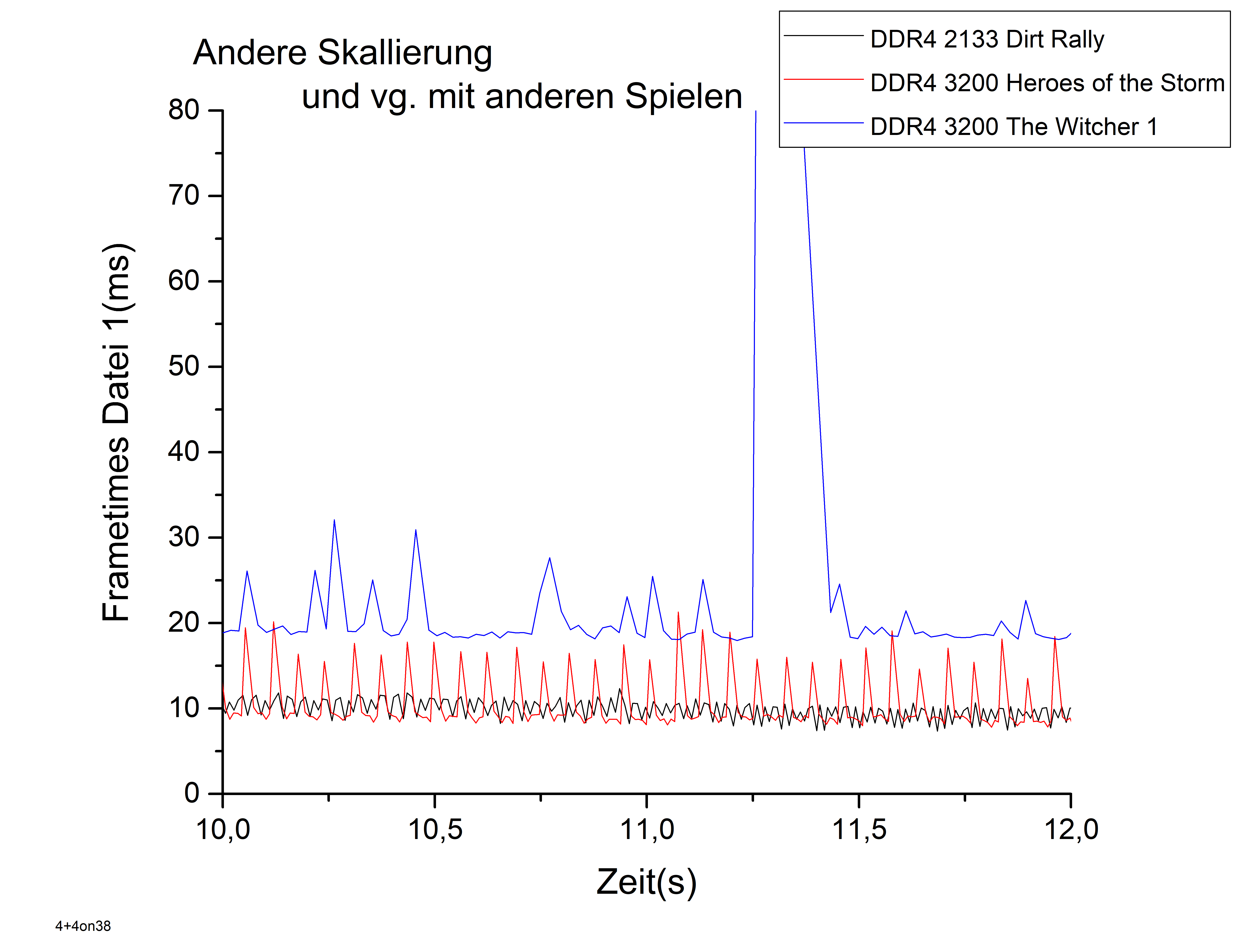

Und weil das ganze furchbar schlimm aussieht....so als würde das Spiel schlecht laufen setze ich es nochmal im Relation zu anderen Spielen und wähle die Skallierung so wie ich sie sonst wähle:
Zu beachten, ich vergleiche hier die langsamere 2133MHz Messung mit 3200MHz Messungen der anderen Spiele.
