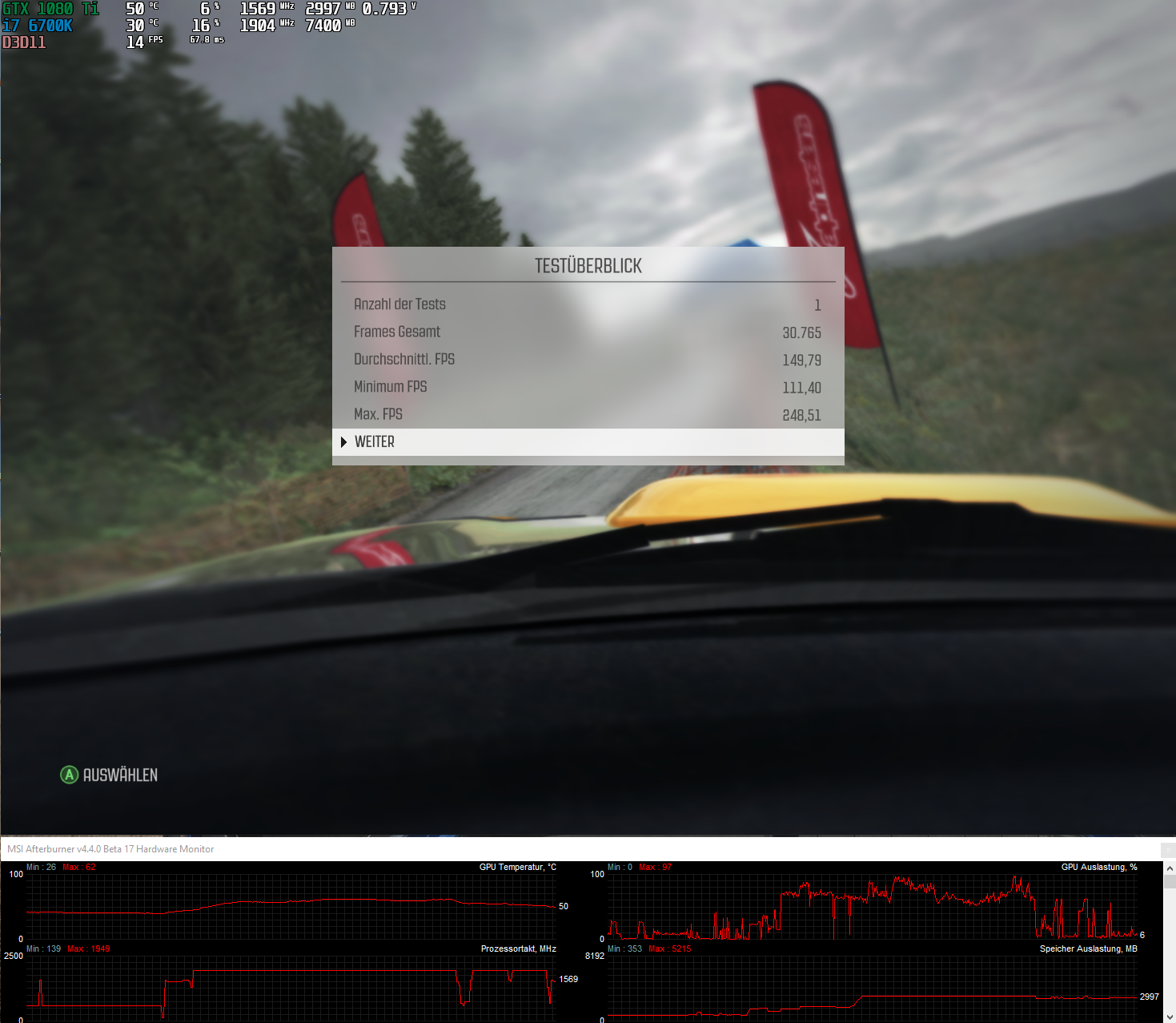

6700K + 1080Ti als Gegenbeispiel mit der selben Grafikeinstellung.

@ODST Was mir bei deinem Bild auffällt, ist dass du ja nie 99% Auslastung erreichst...nur drei mal peakt es in diese Region.
Das ist bei mir nicht so....die GPU ist schon halbwegs ausgelastet. Ich wüde sagen 90% der Zeit bei 97%+ Auslastung.
in den restlichen 10% der Zeit geht die Auslastung wie kleine zerklüftete Senken auf ca 70-80% runter und wieder hoch.
Es ist bei meinen Messugen also nur ein partielles CPU limit(den Ram zähle ich beim CPU limit mit dazu weil man die eh nicht trennen kann).

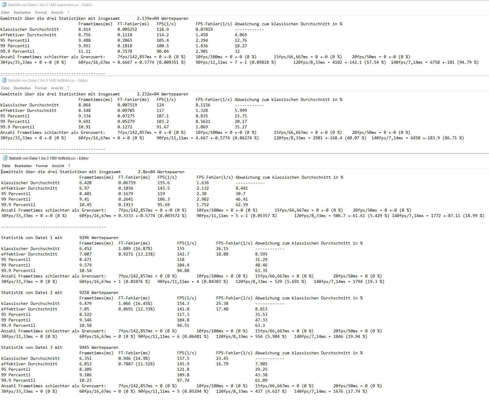

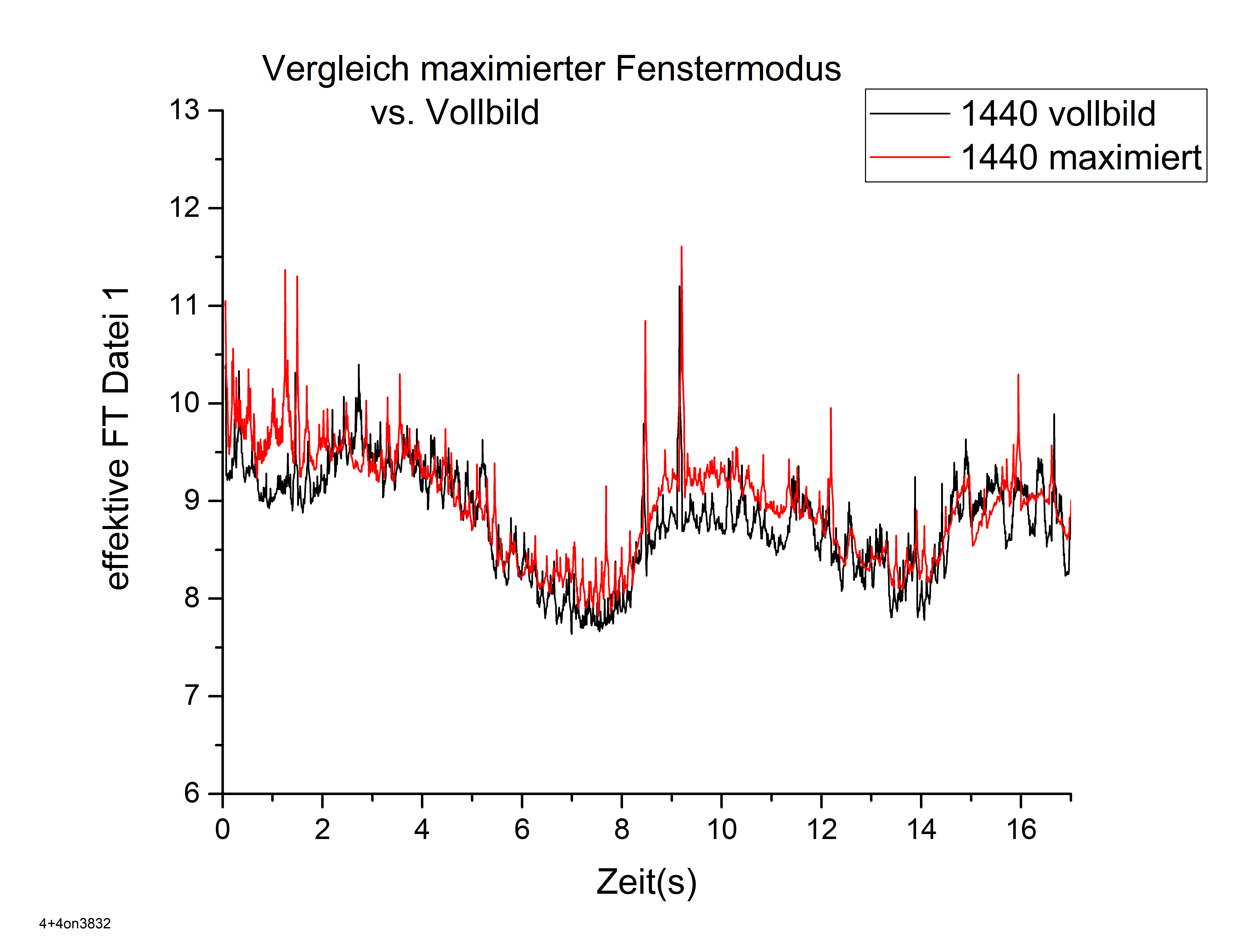

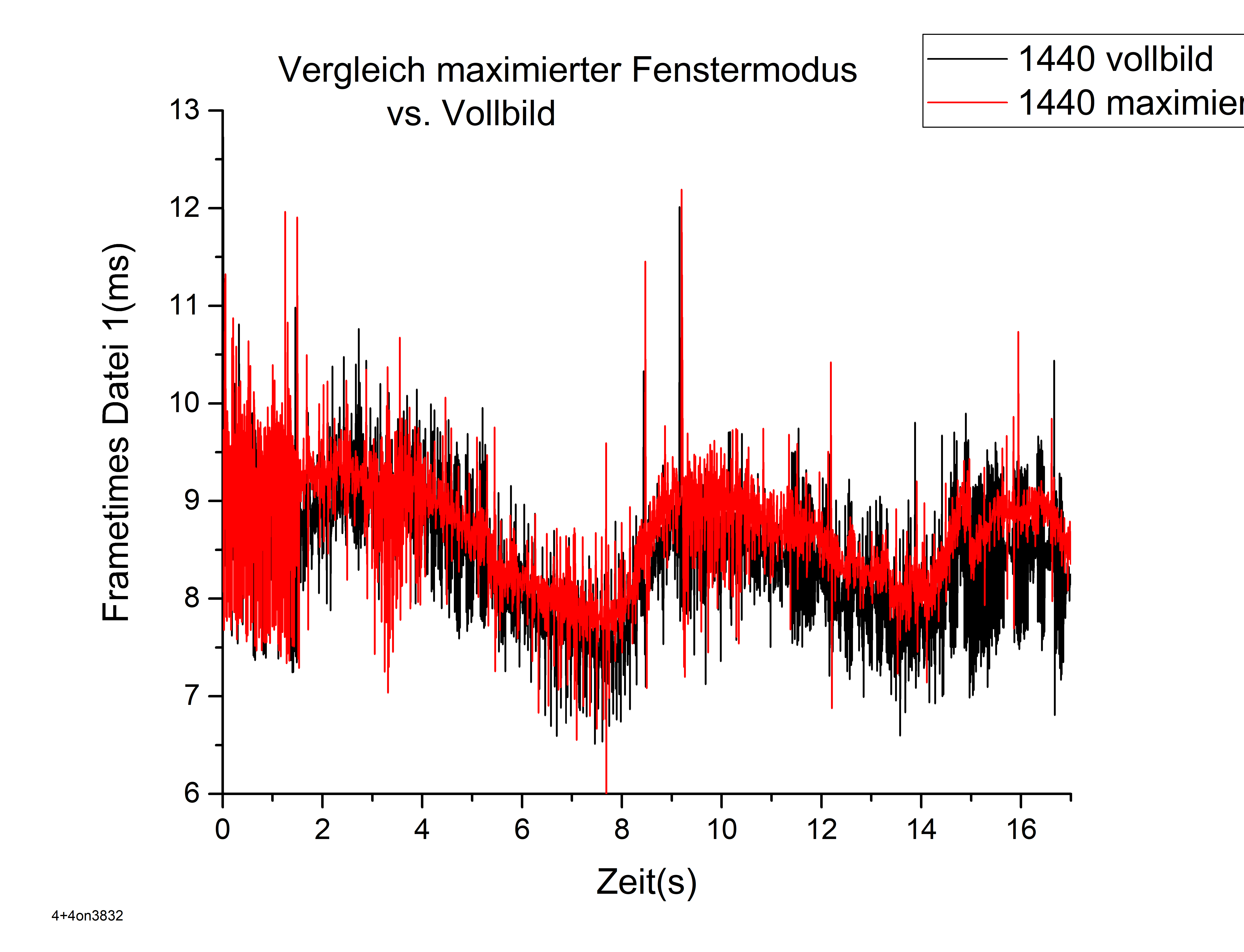

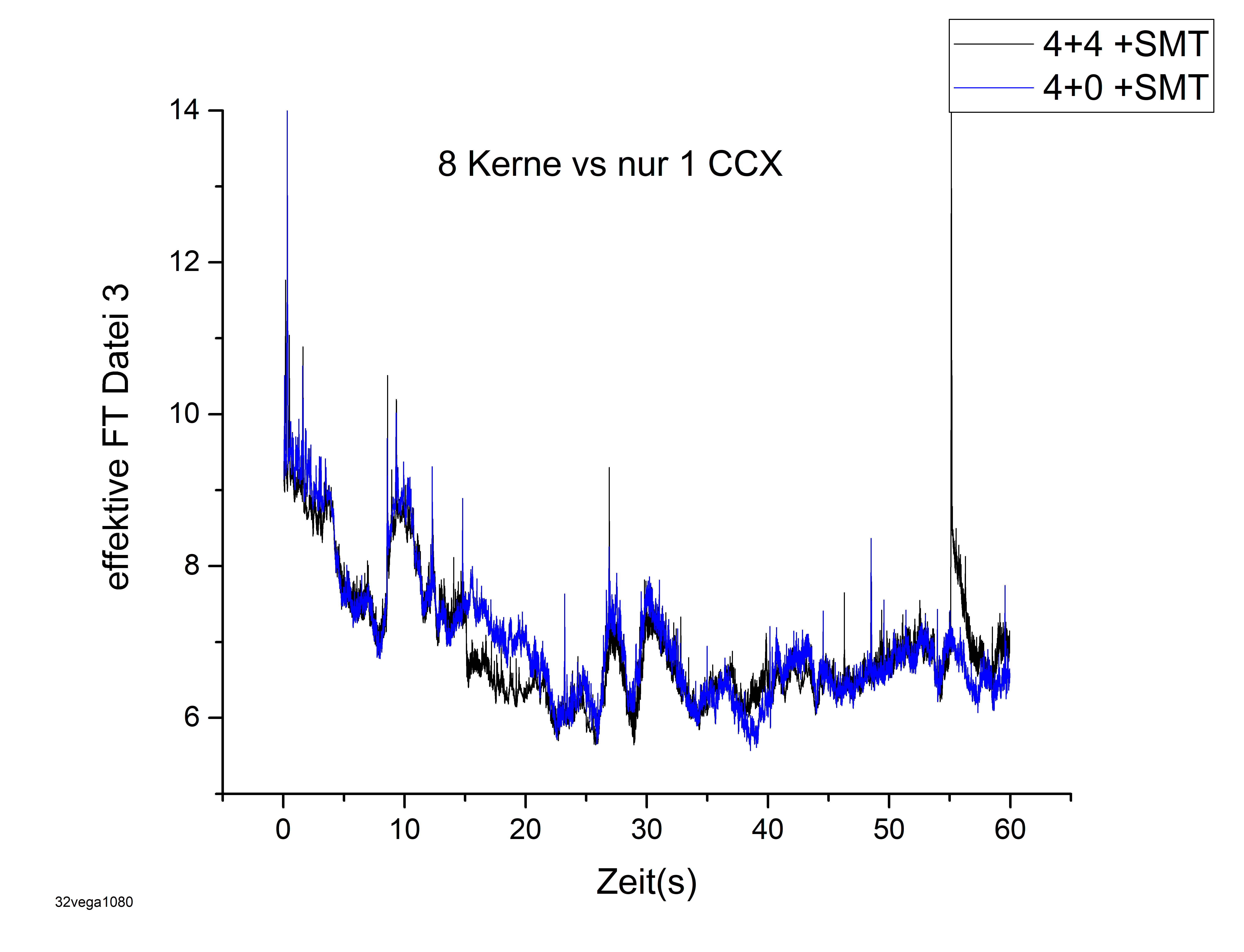

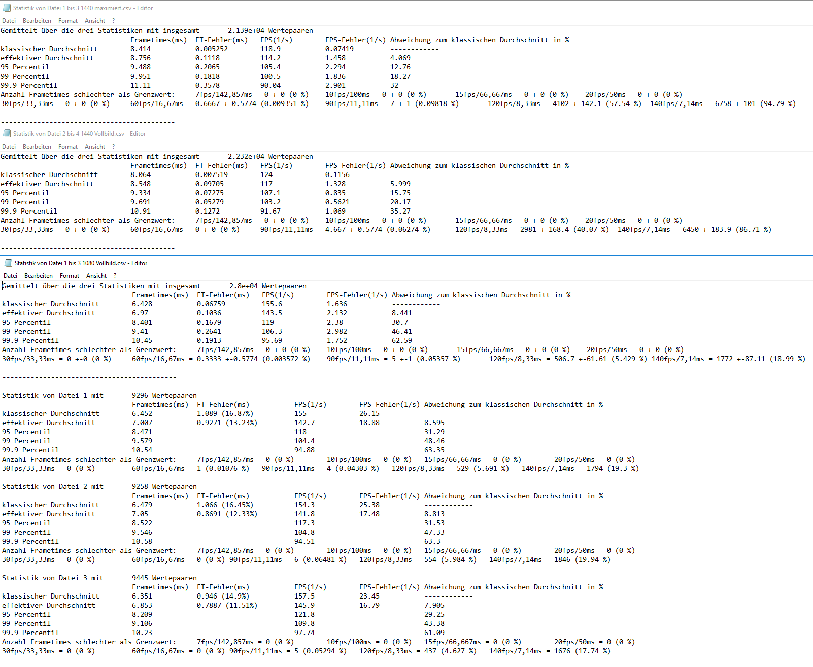

Und dann habe ich doch noch die Daten geplottet....jede Menge Daten....Ichh abe die Statistikdaten zu Gruppen zusammengefasst und die Plots immer zu zweit dargestellt:

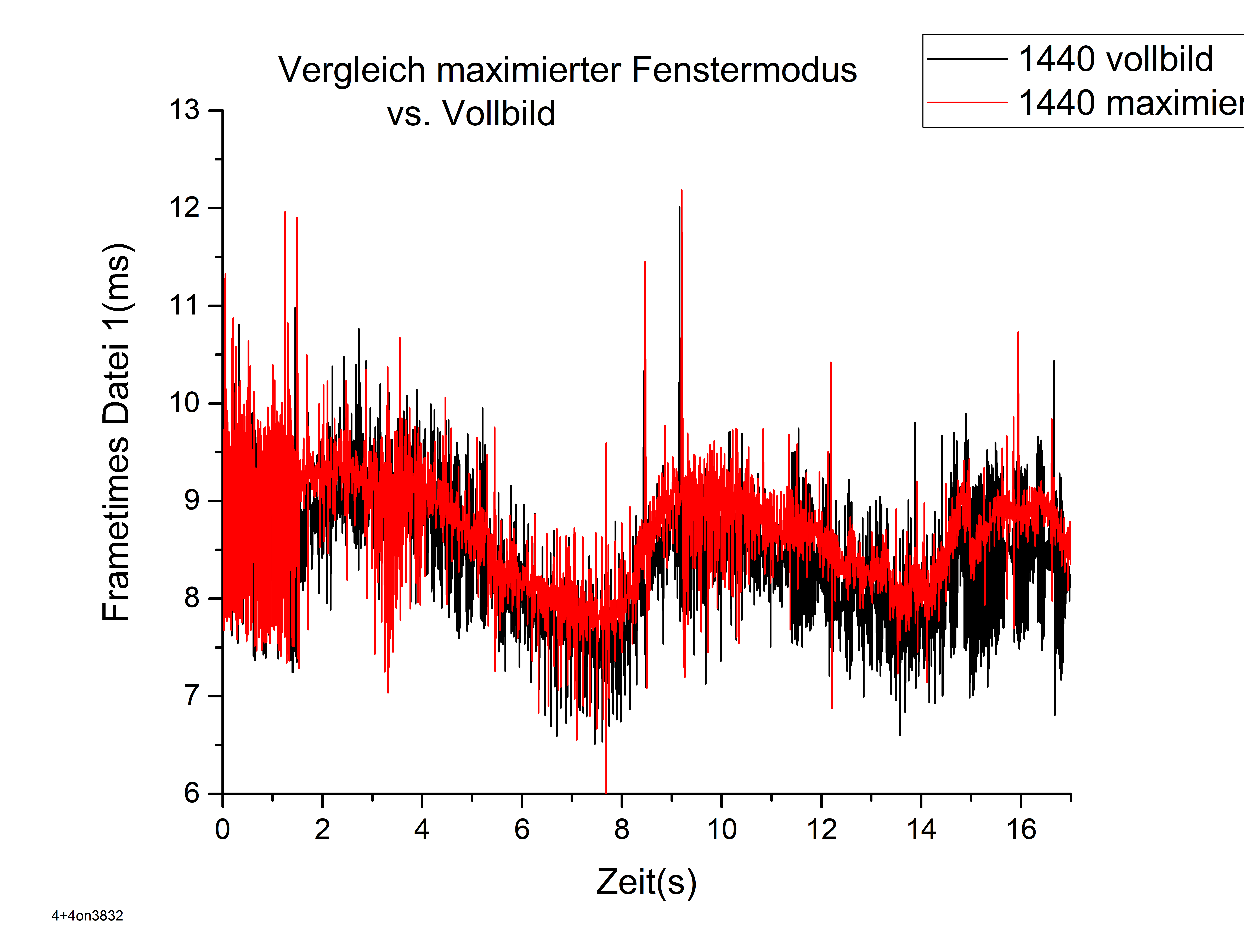

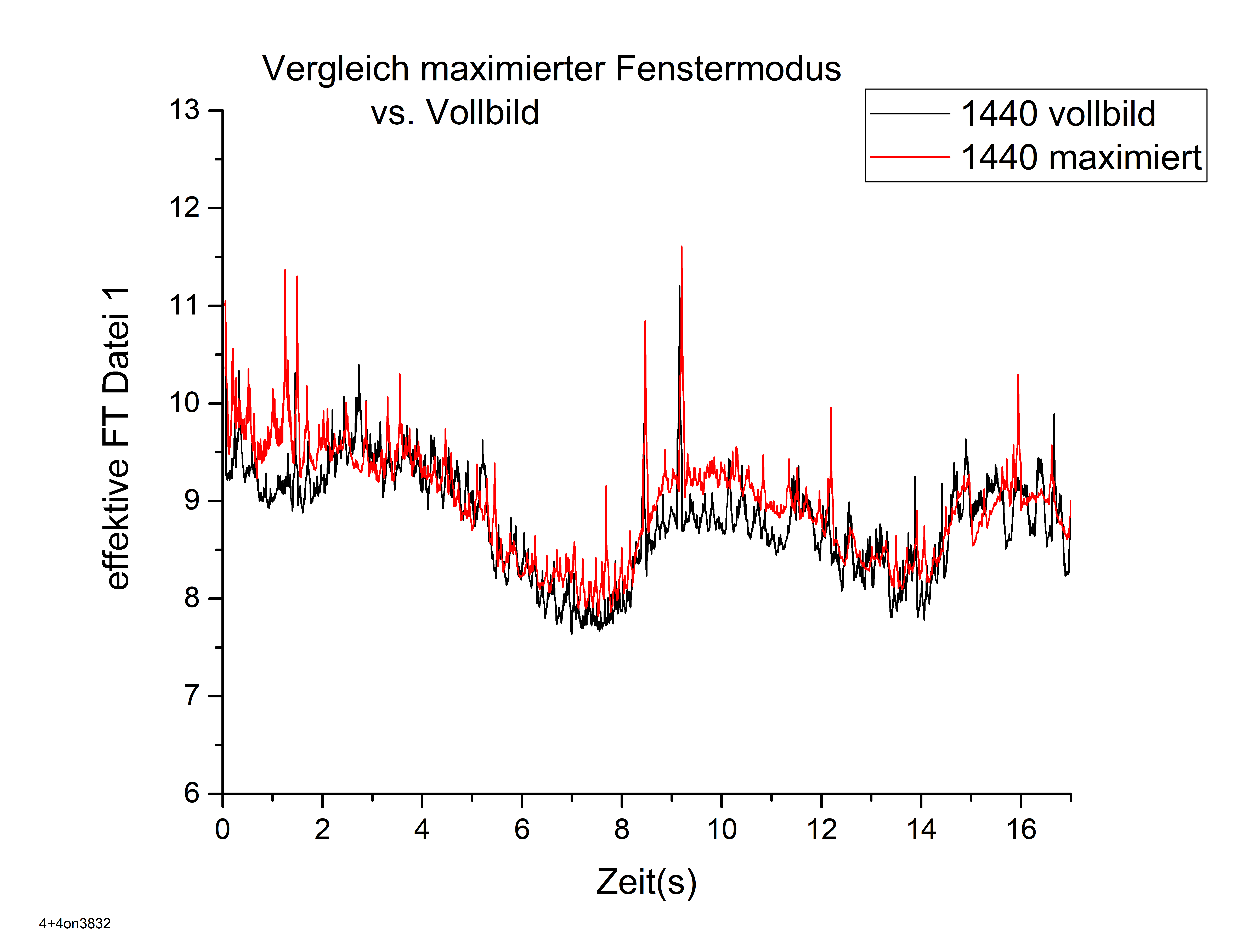

Erstmal maximierter Fenstermodus vs. Vollbild
Weil man hier kaum was erkennt, plotte ich ab hier nur noch die effektiven Frametimes

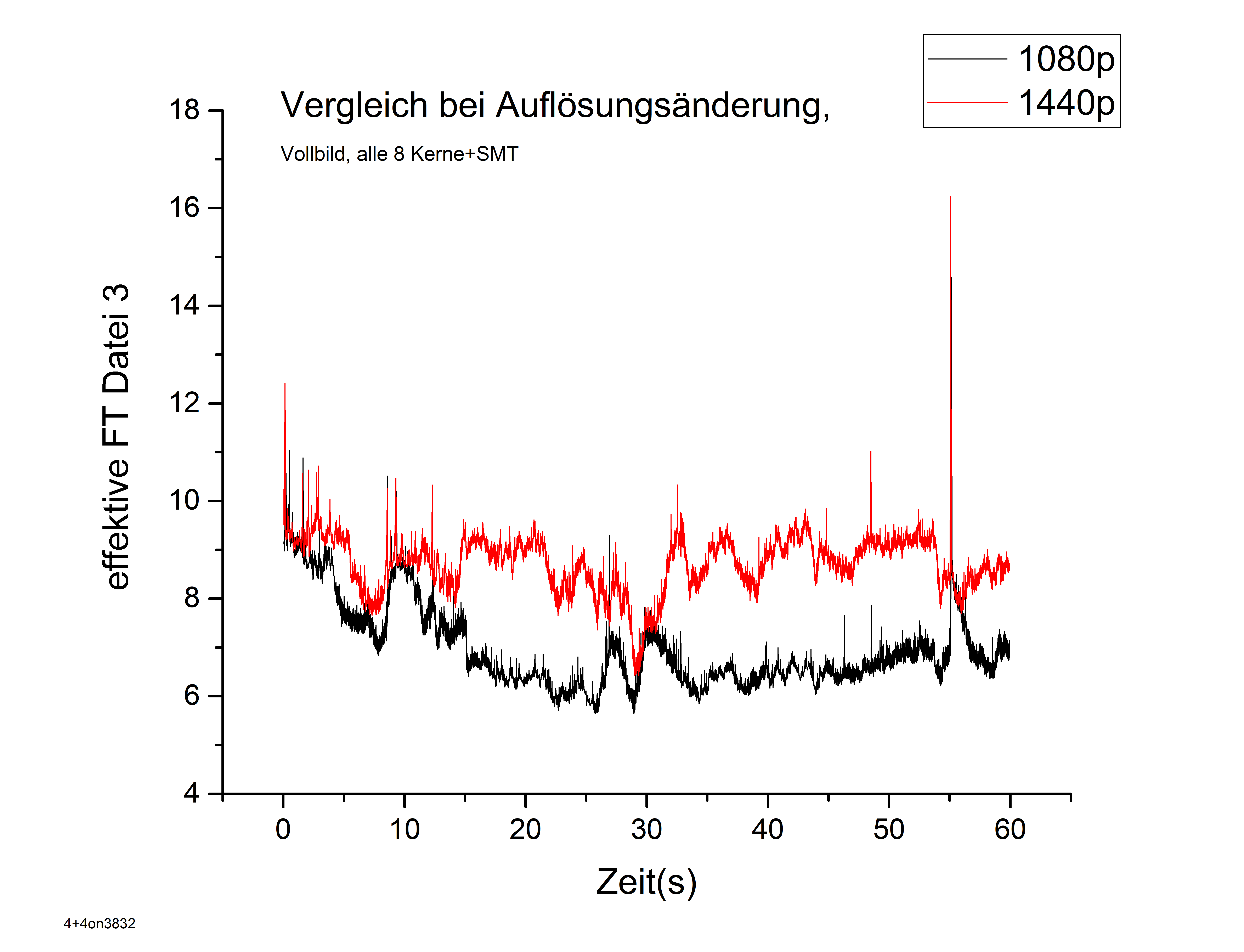

Hier ist der Unterschied von 1440 zu 1080p

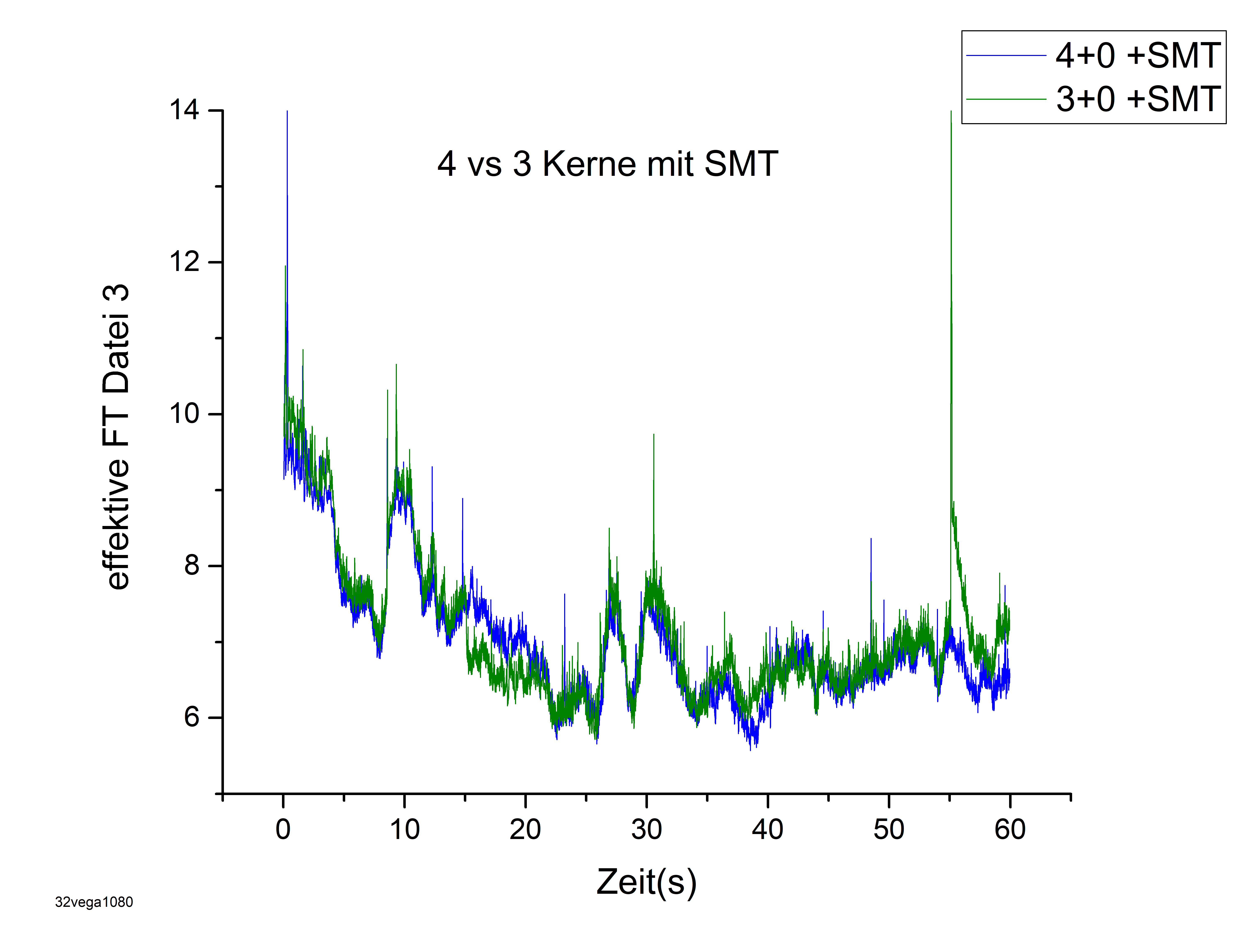

Jetzt kommen wir zu den Einflüssen von weniger Kernen und SMT on oder off

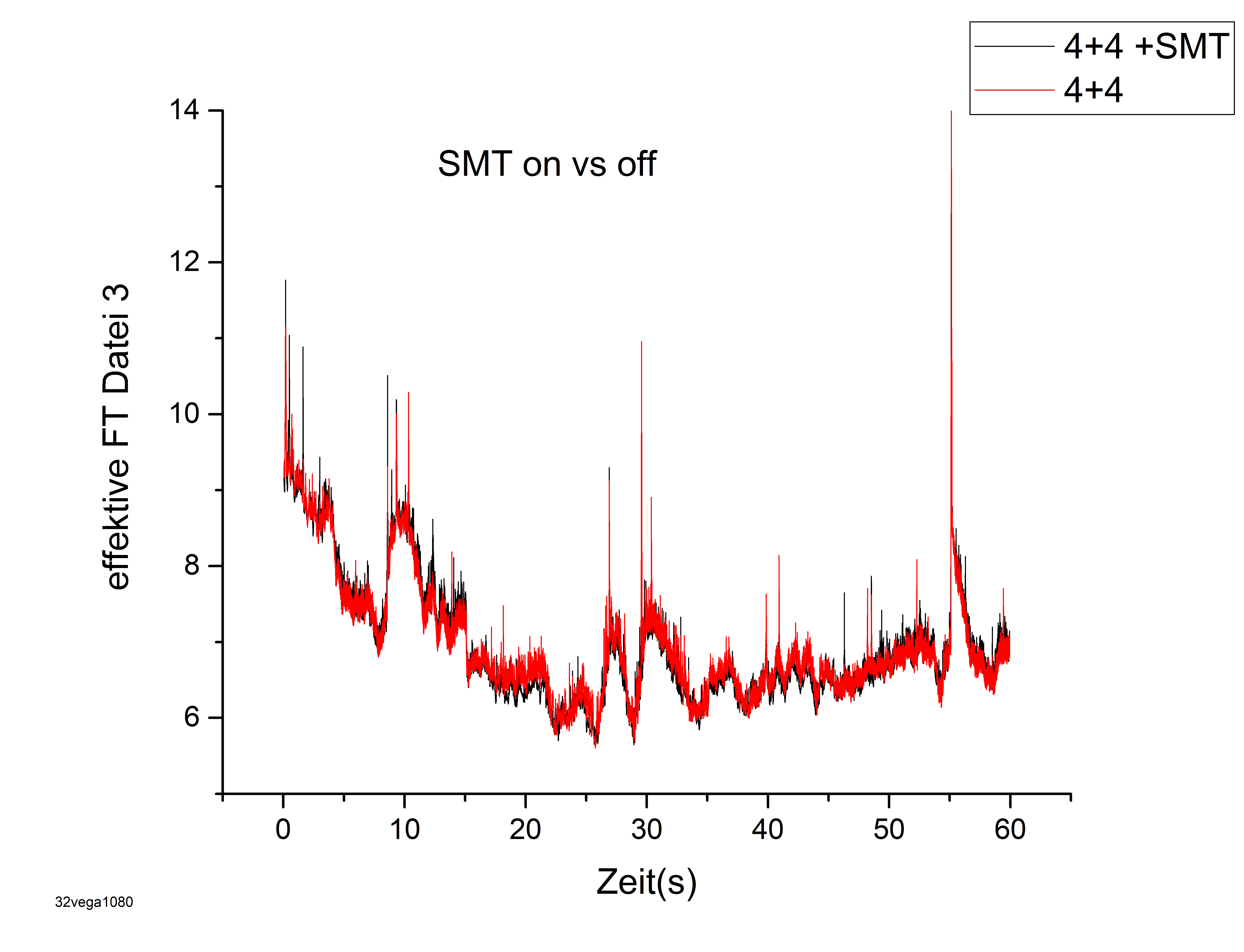

8 Kerne und SMT on vs. off

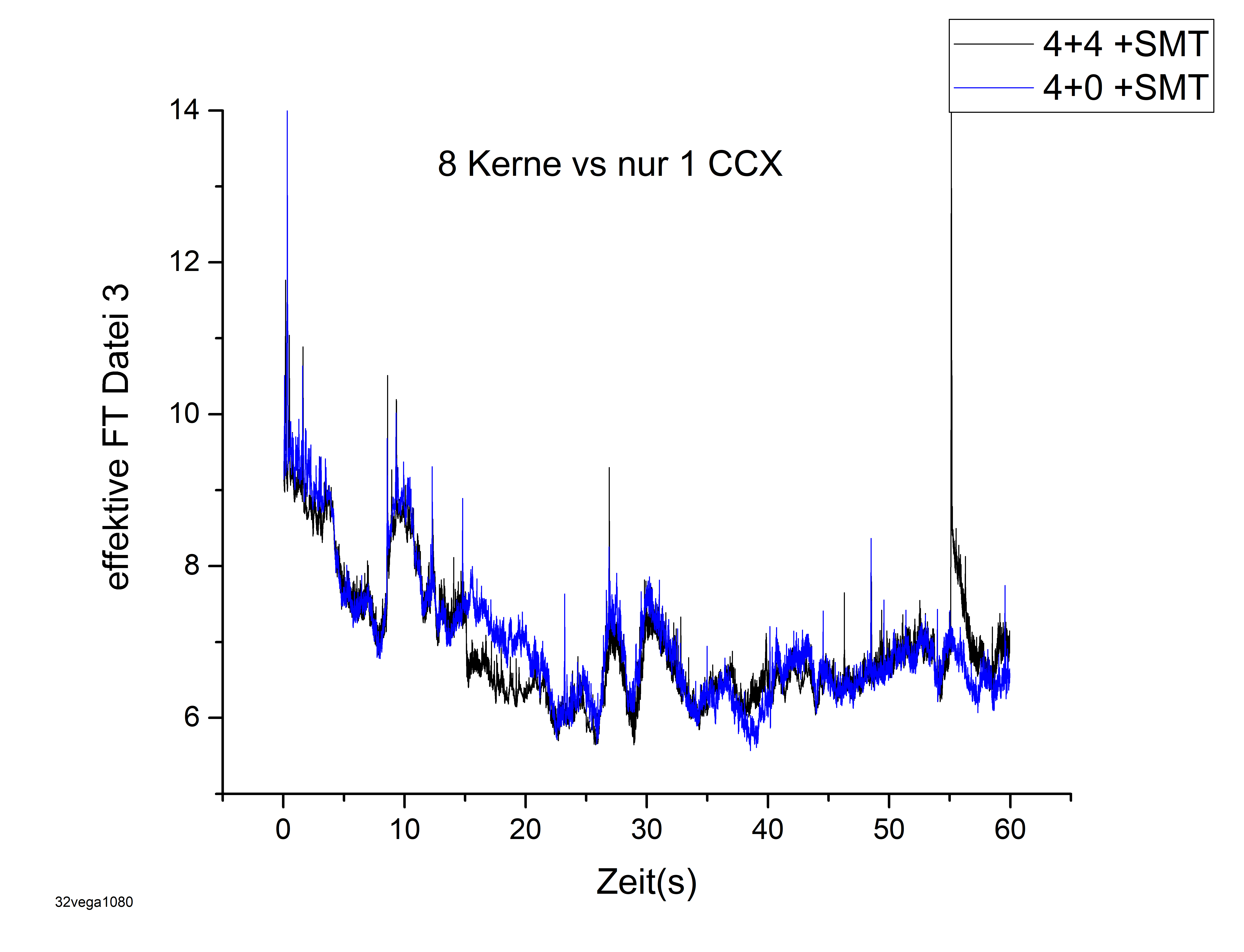

8 vs. 4 Kerne(nur ein CCX aktiv)

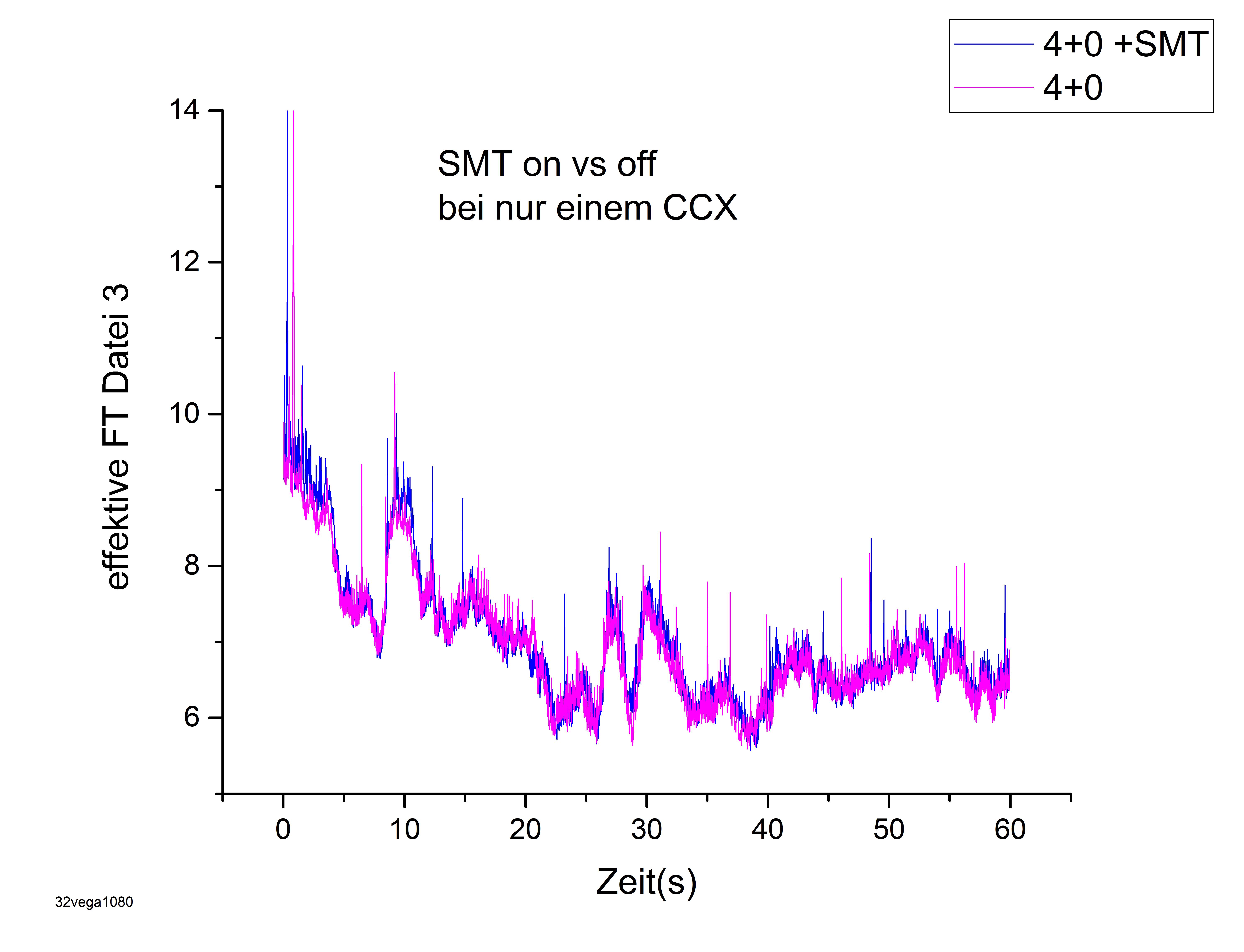

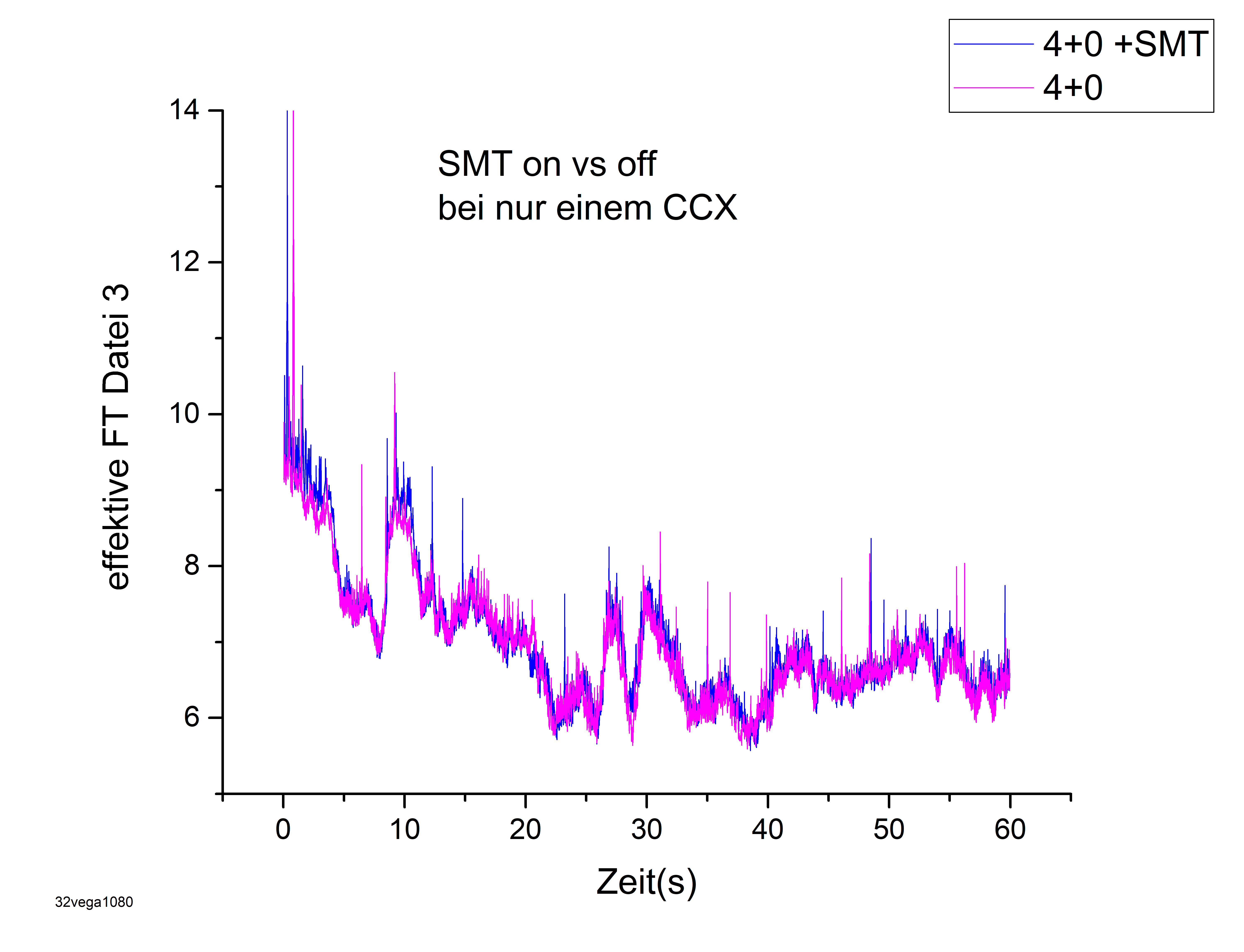

4Kerne und SMT on vs. off

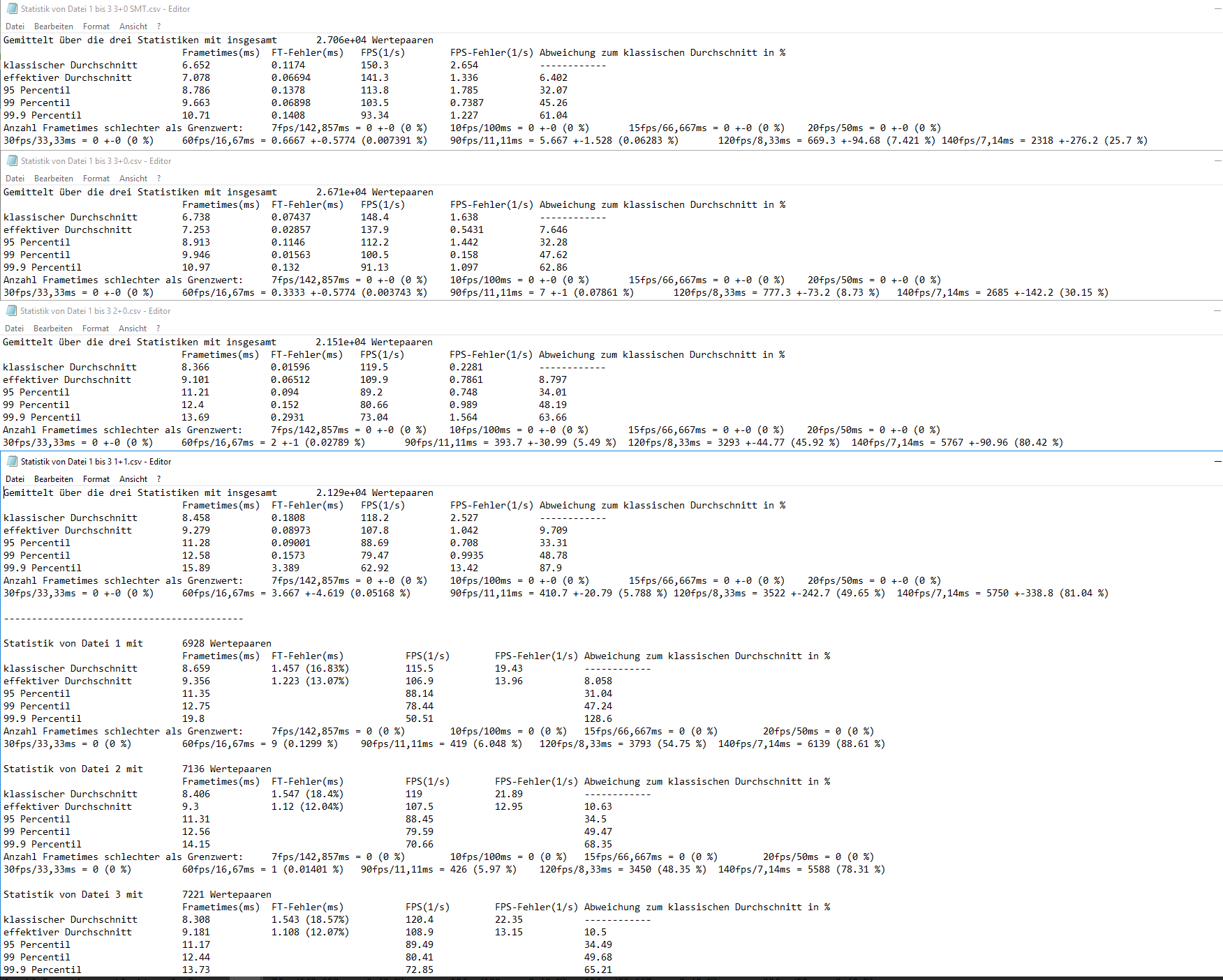

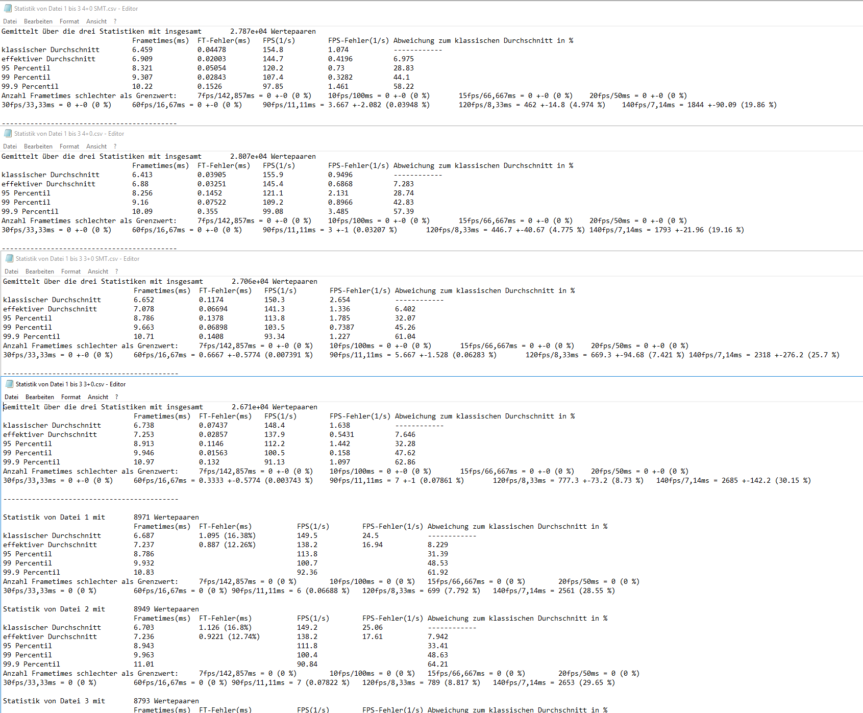

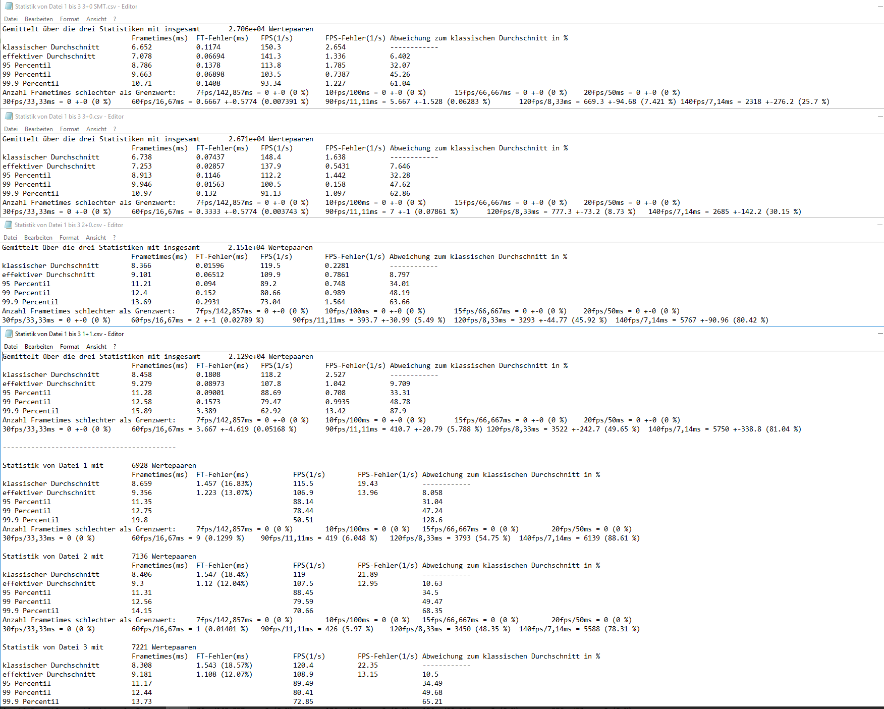

Jetzt die Daten zu den 4 und 3 Kernen;

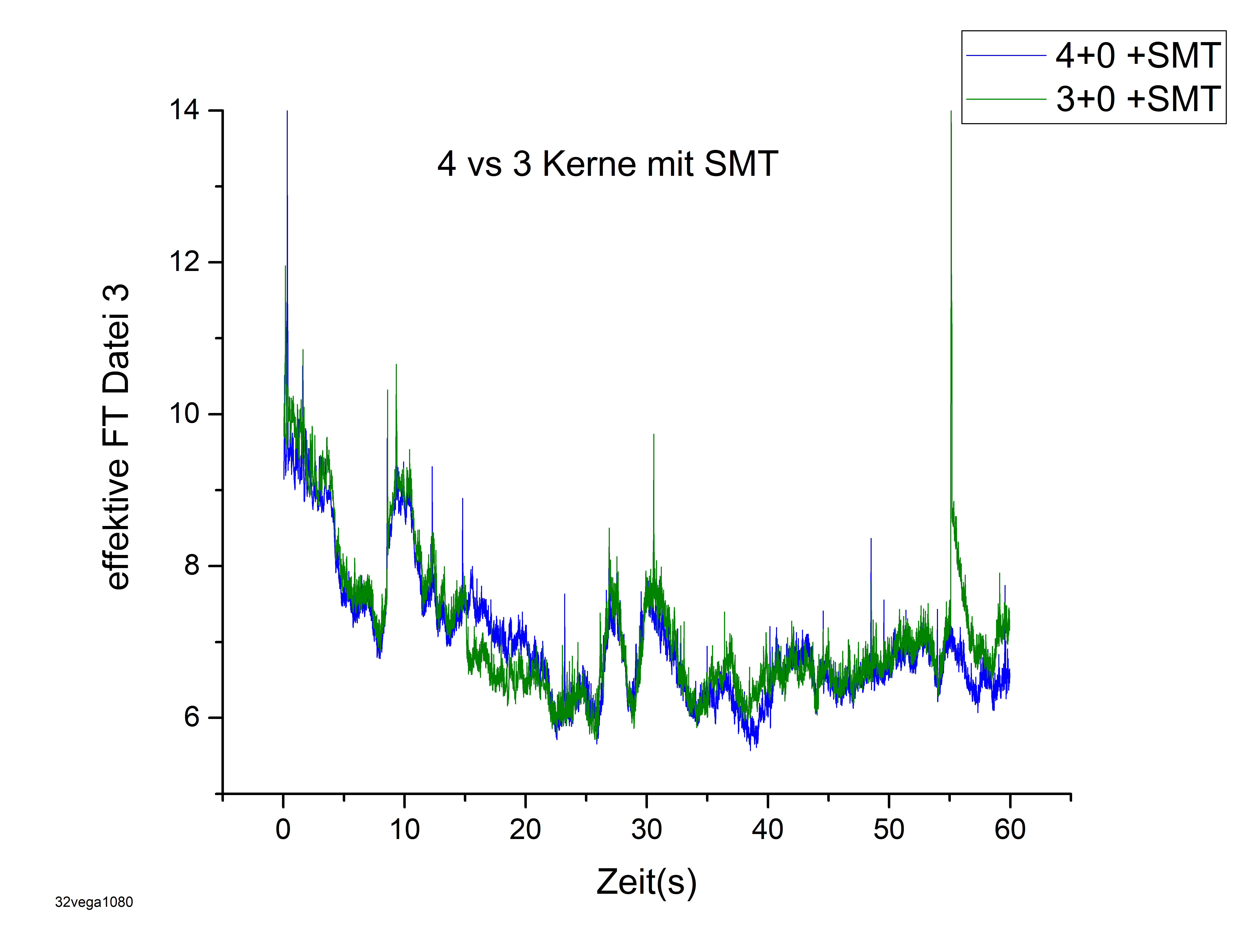

4 vs 3 mit SMT:

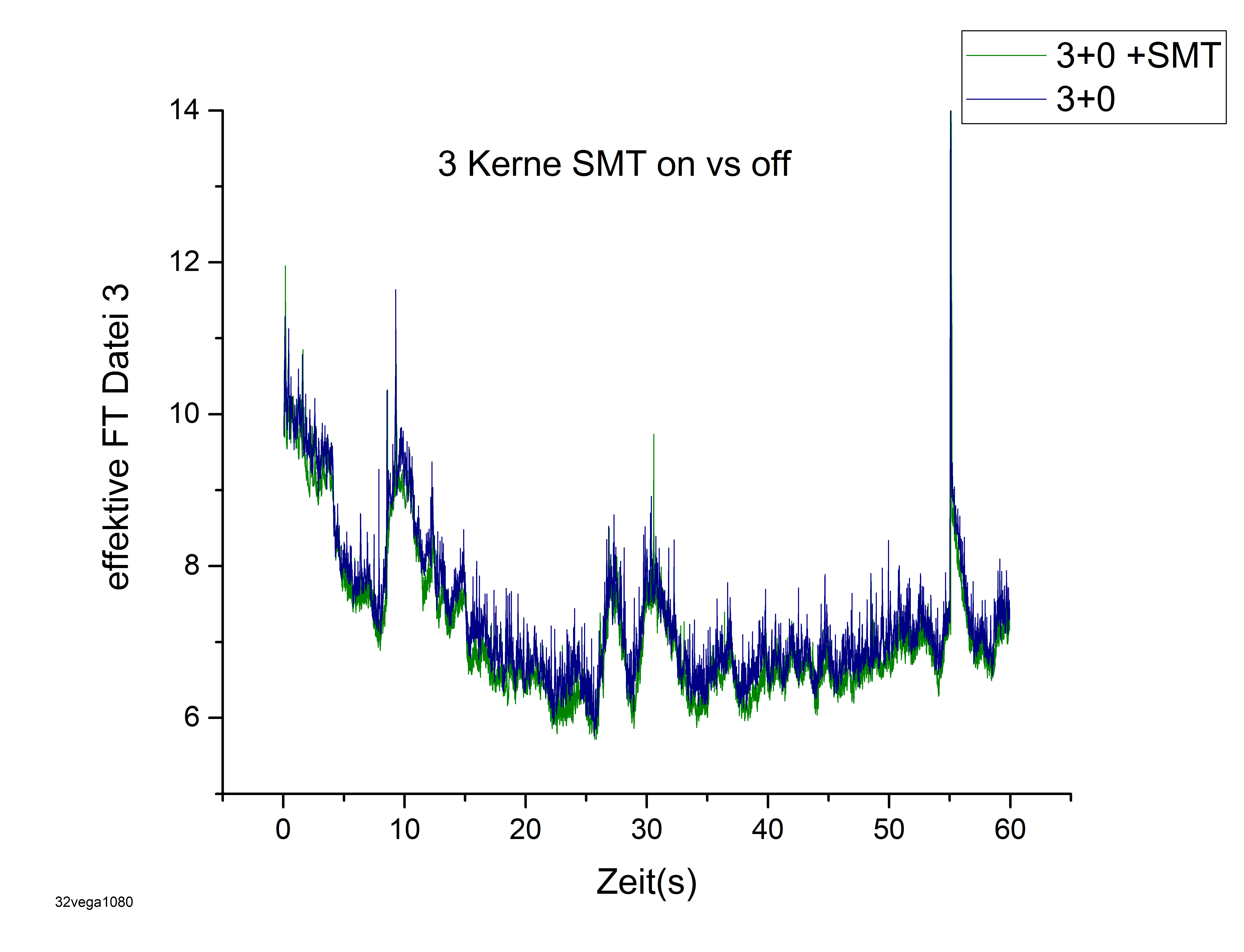

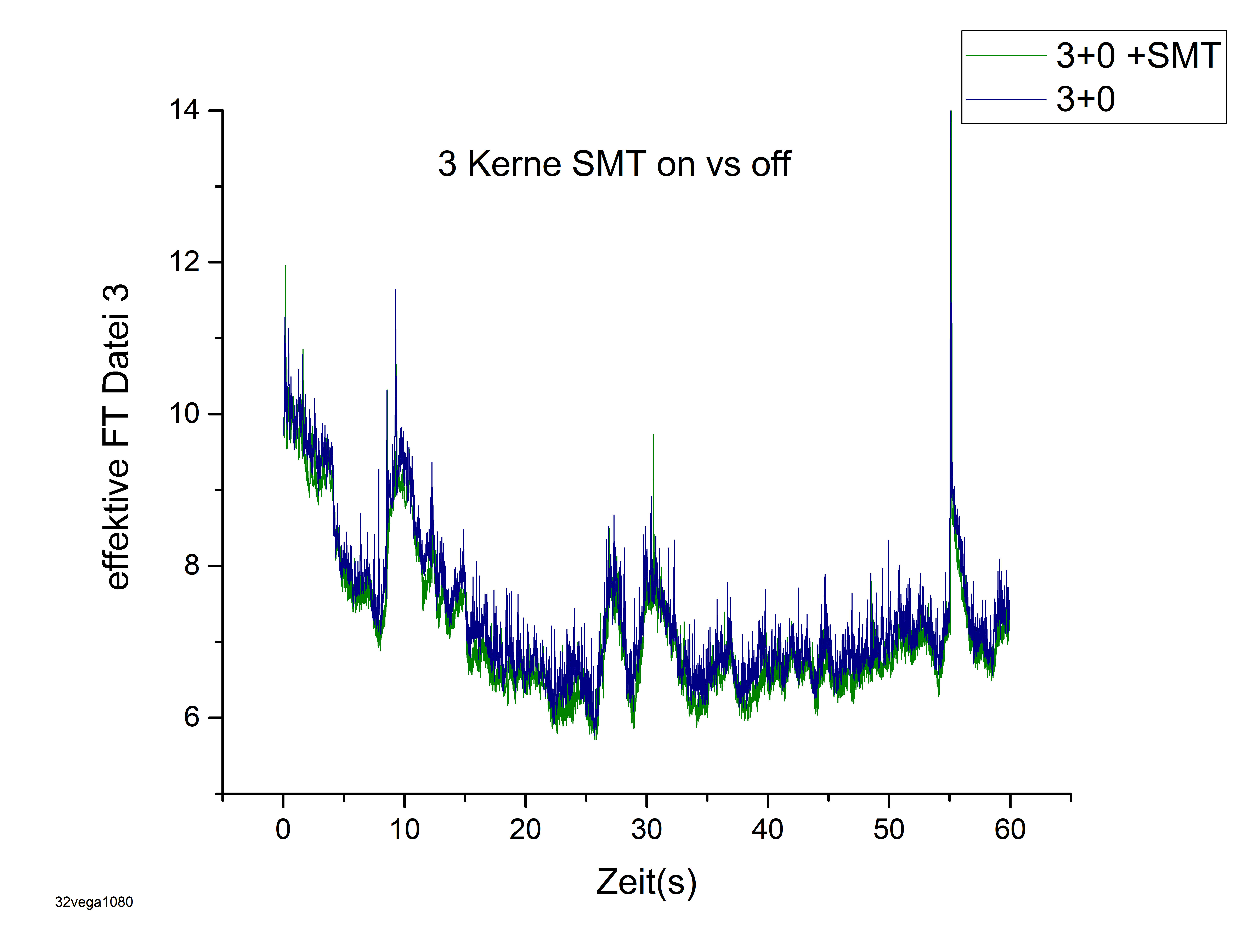

3 Kerne mit und ohne SMT

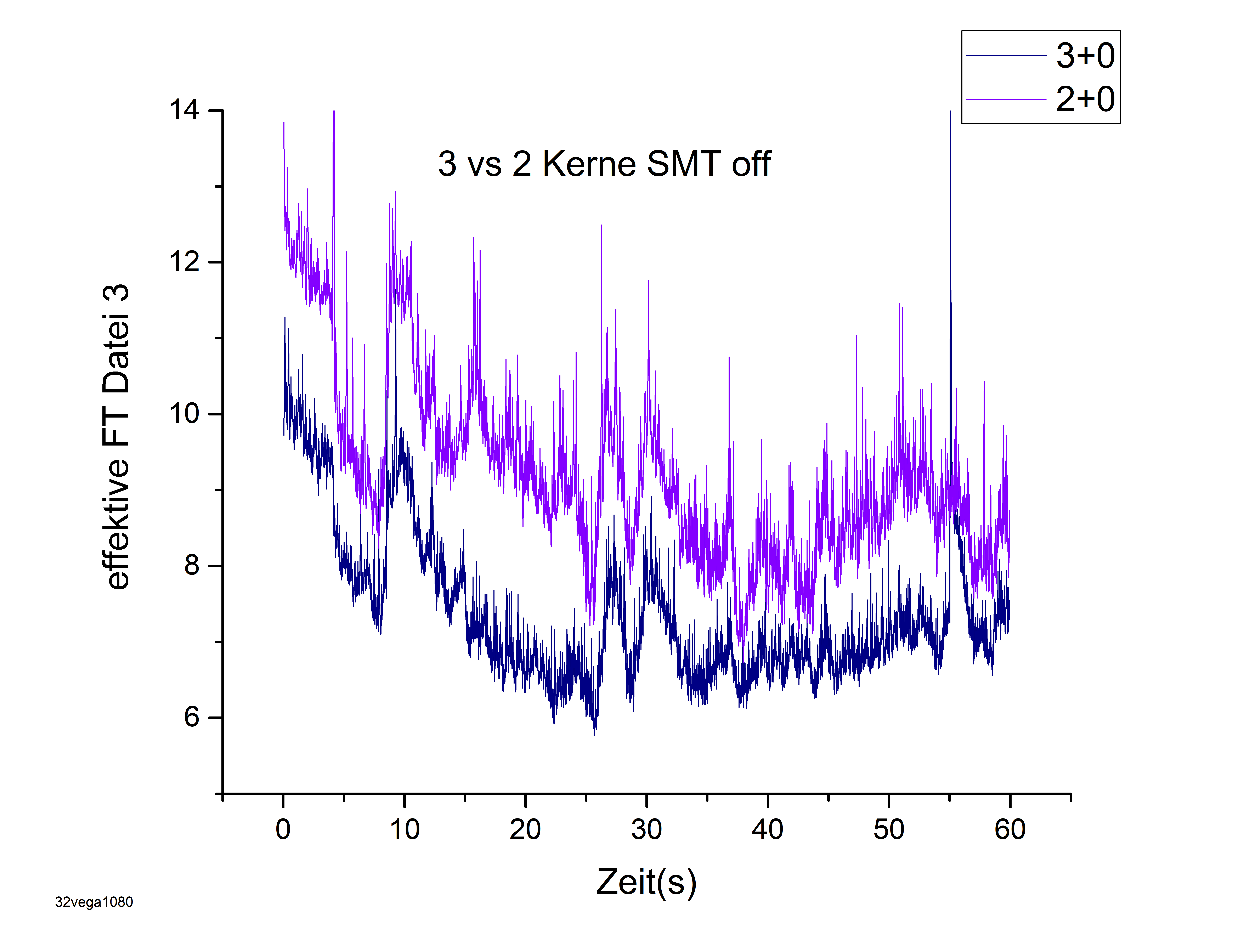

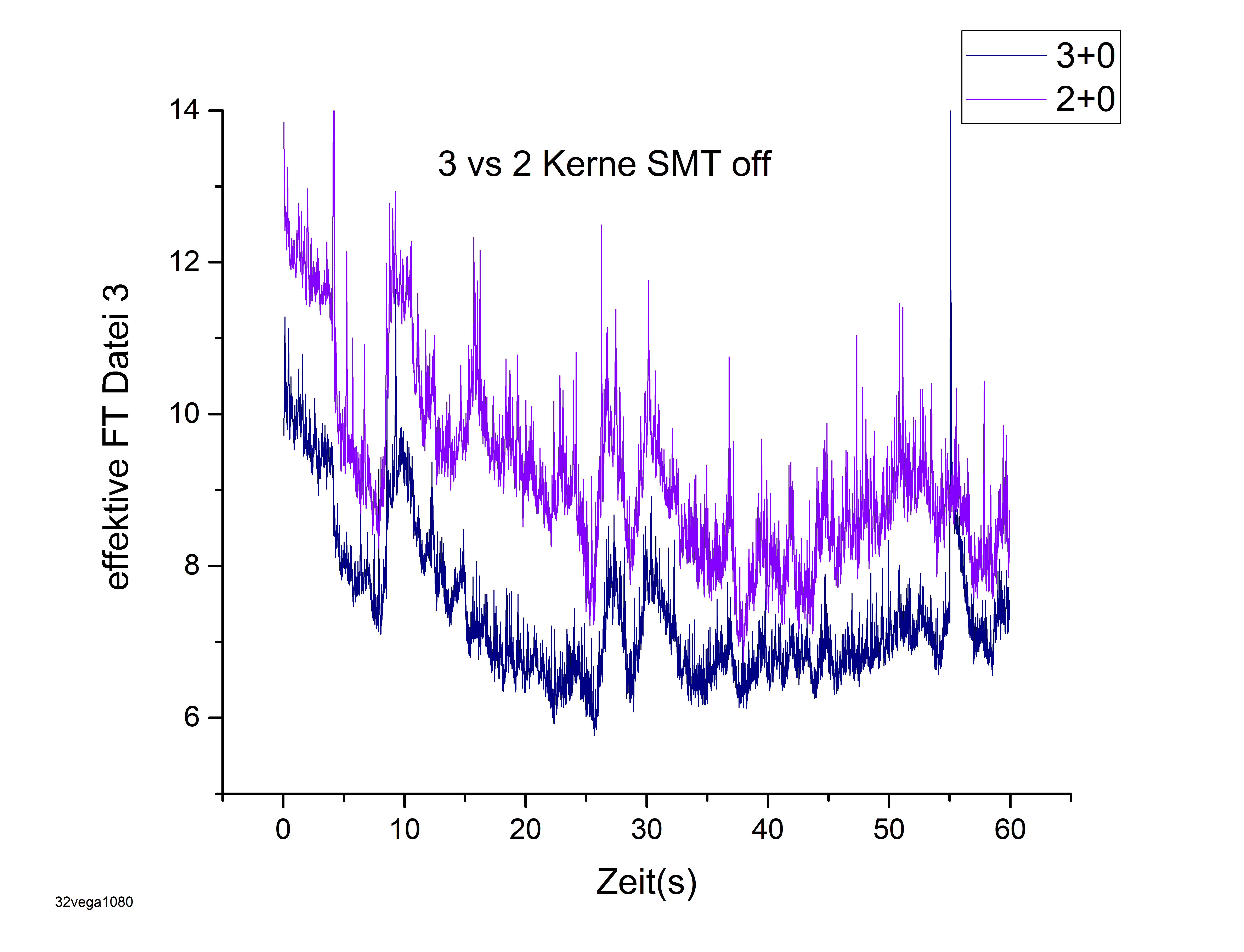

3 vs 2 Kerne (beide male nur 1 CCX aktiv)

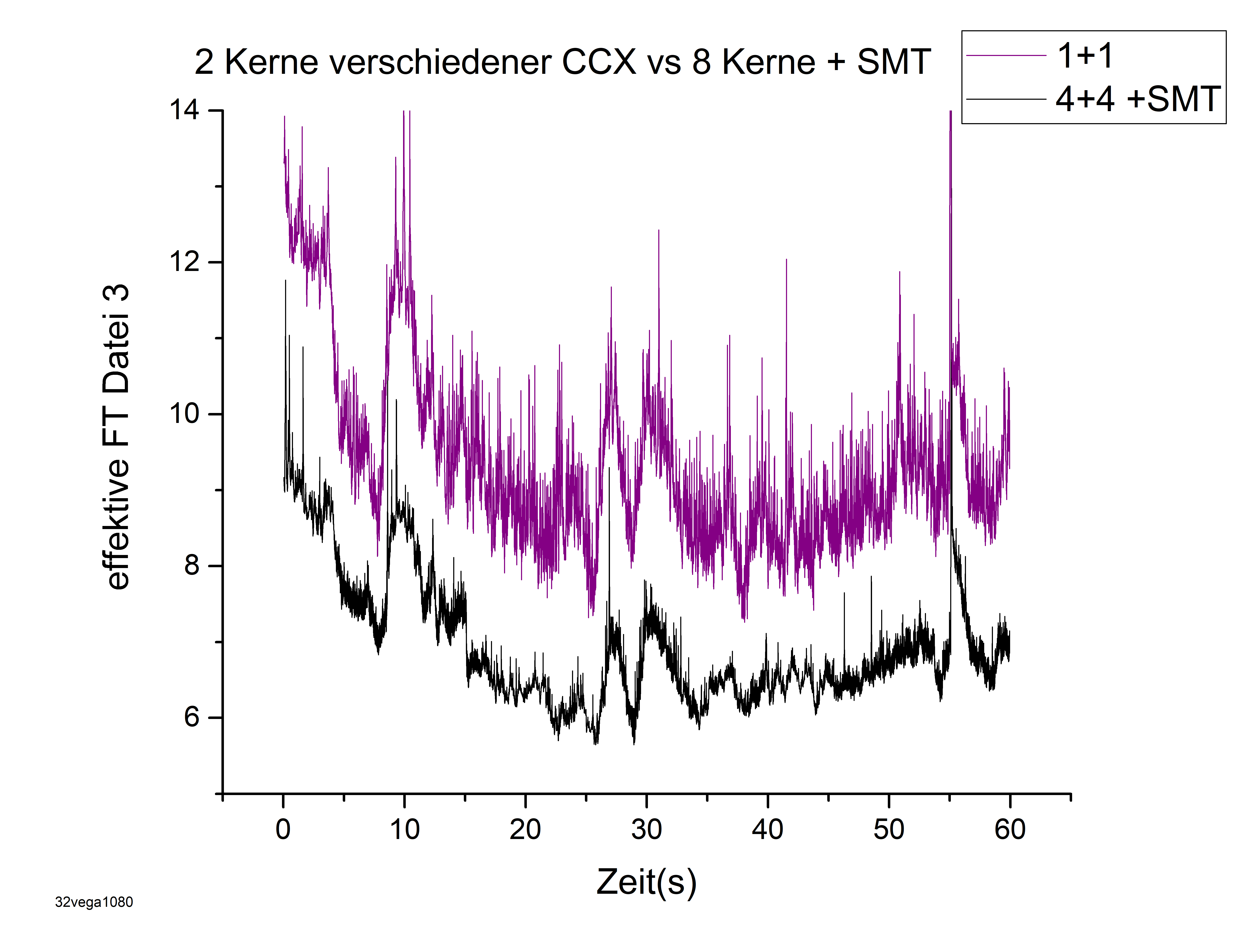

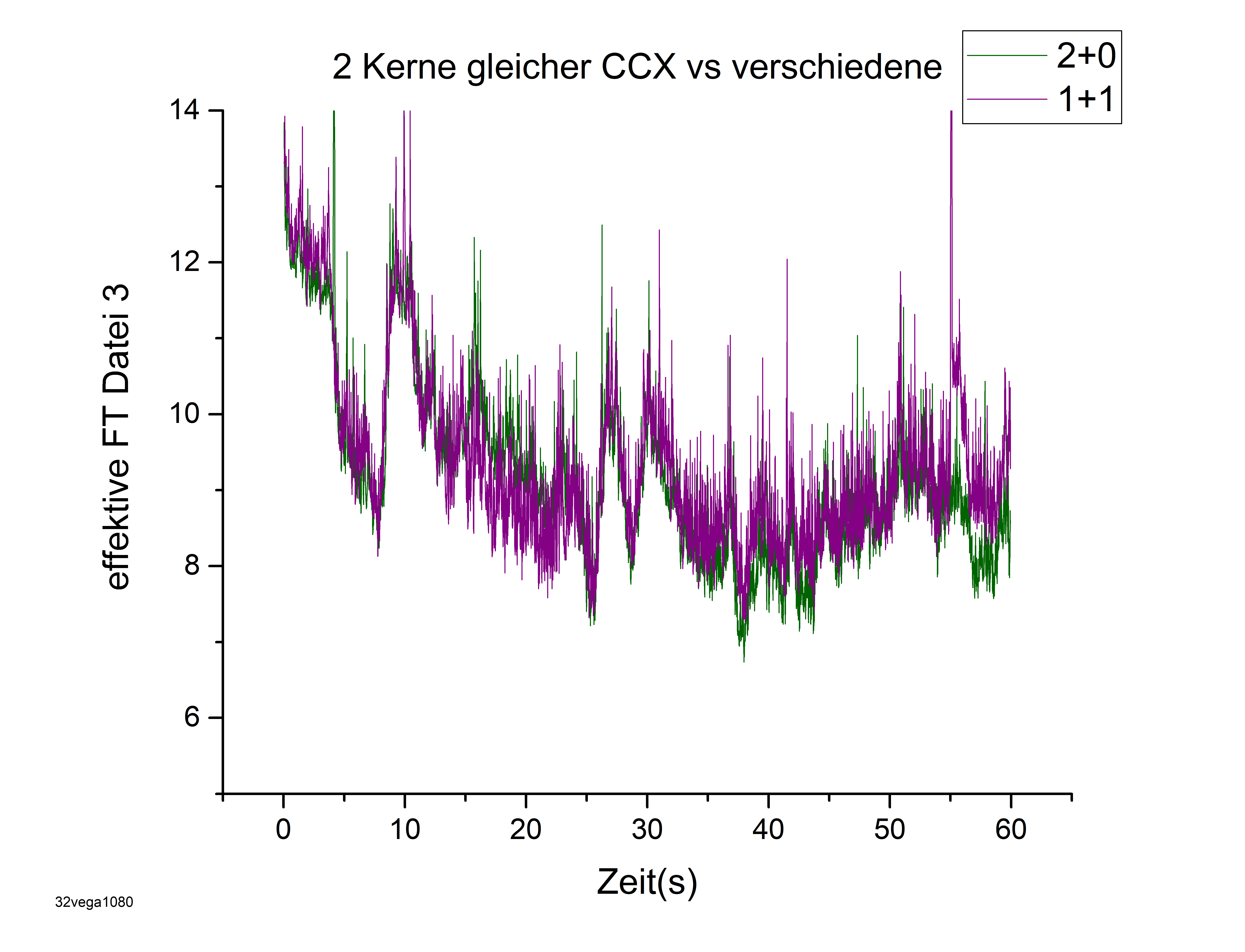

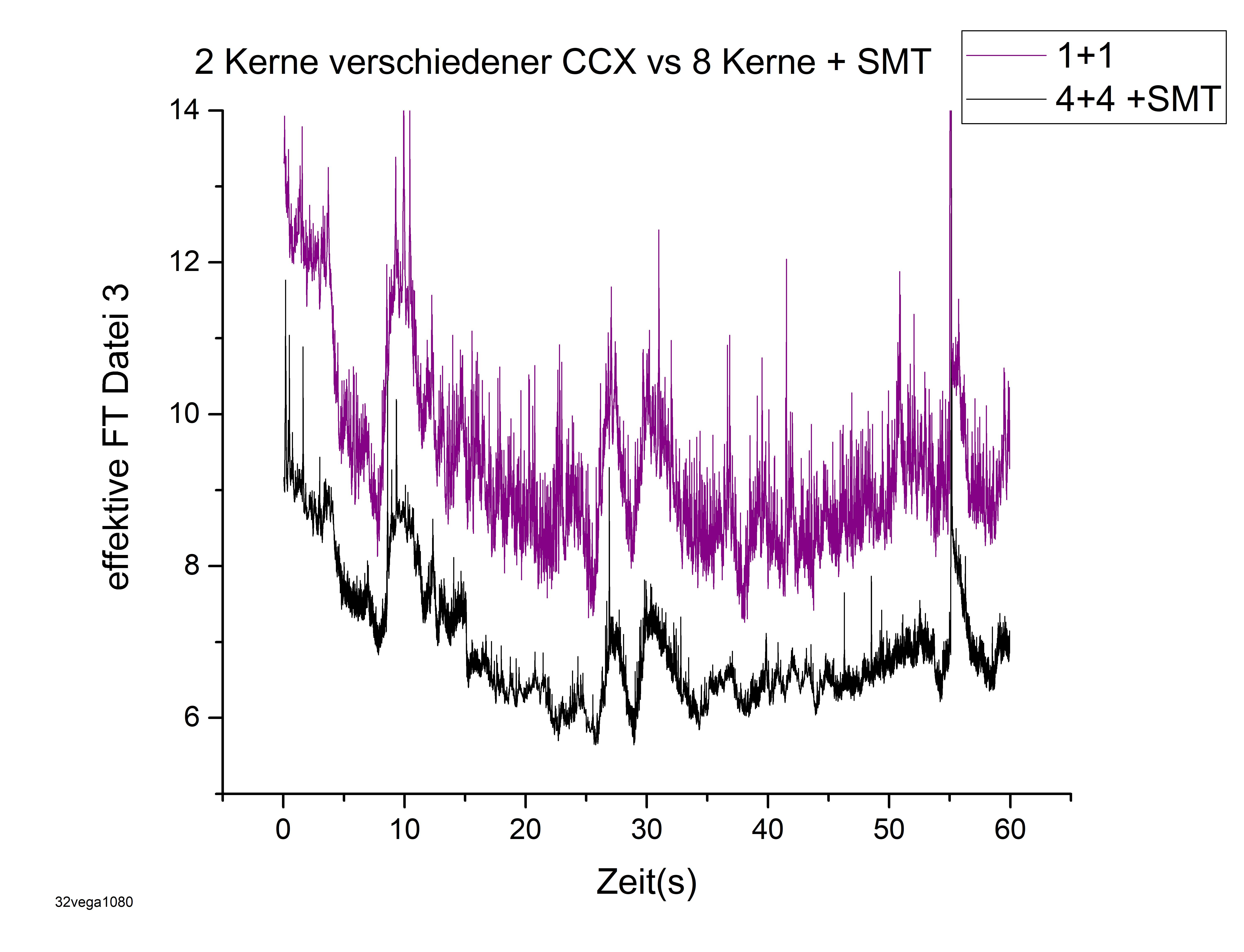

Jetzt 2 Kerne aber einmal als 2+0 und dann als 1+1

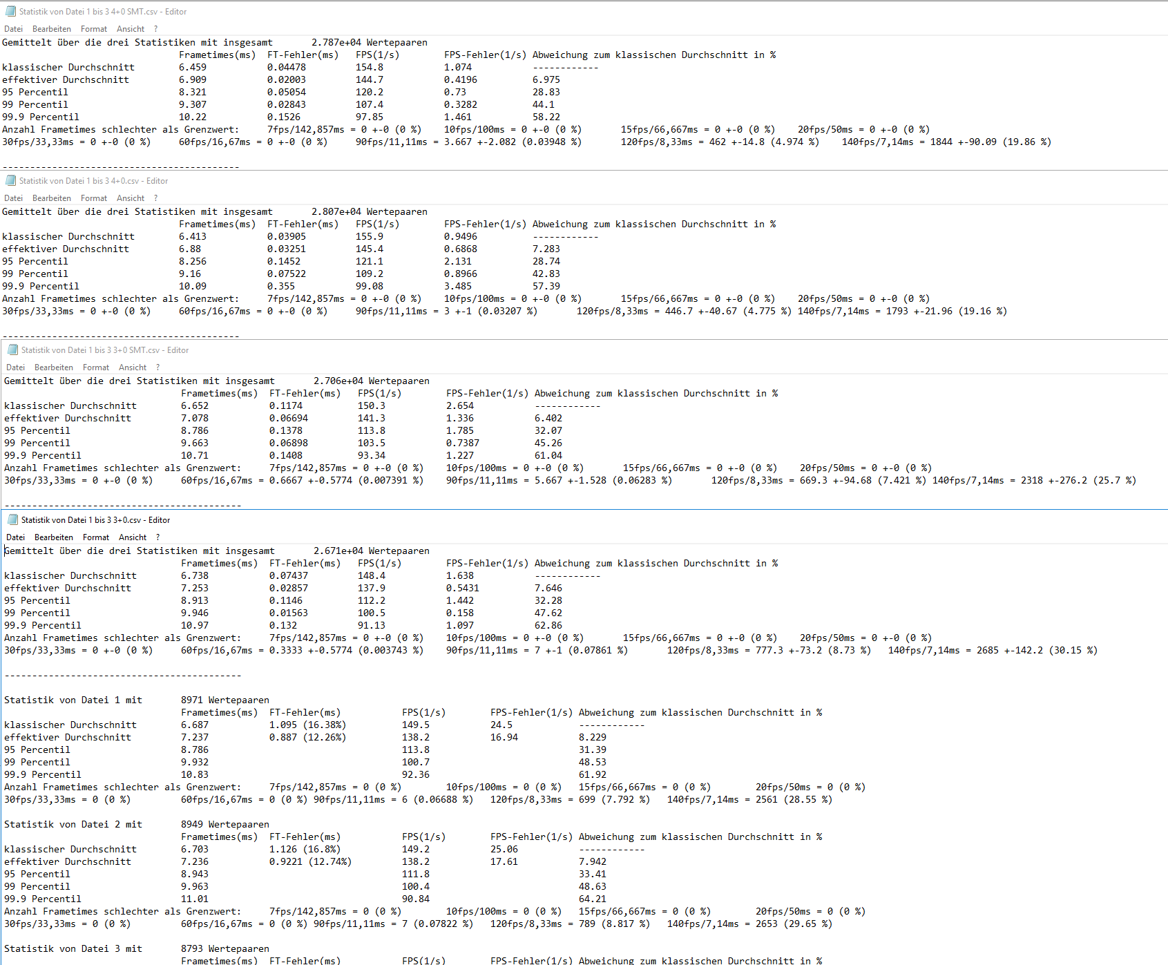

Hier die letzten statistikdaten:
Und ganz zum Schluss der Ringschluss zu 8 Kernen mit SMT

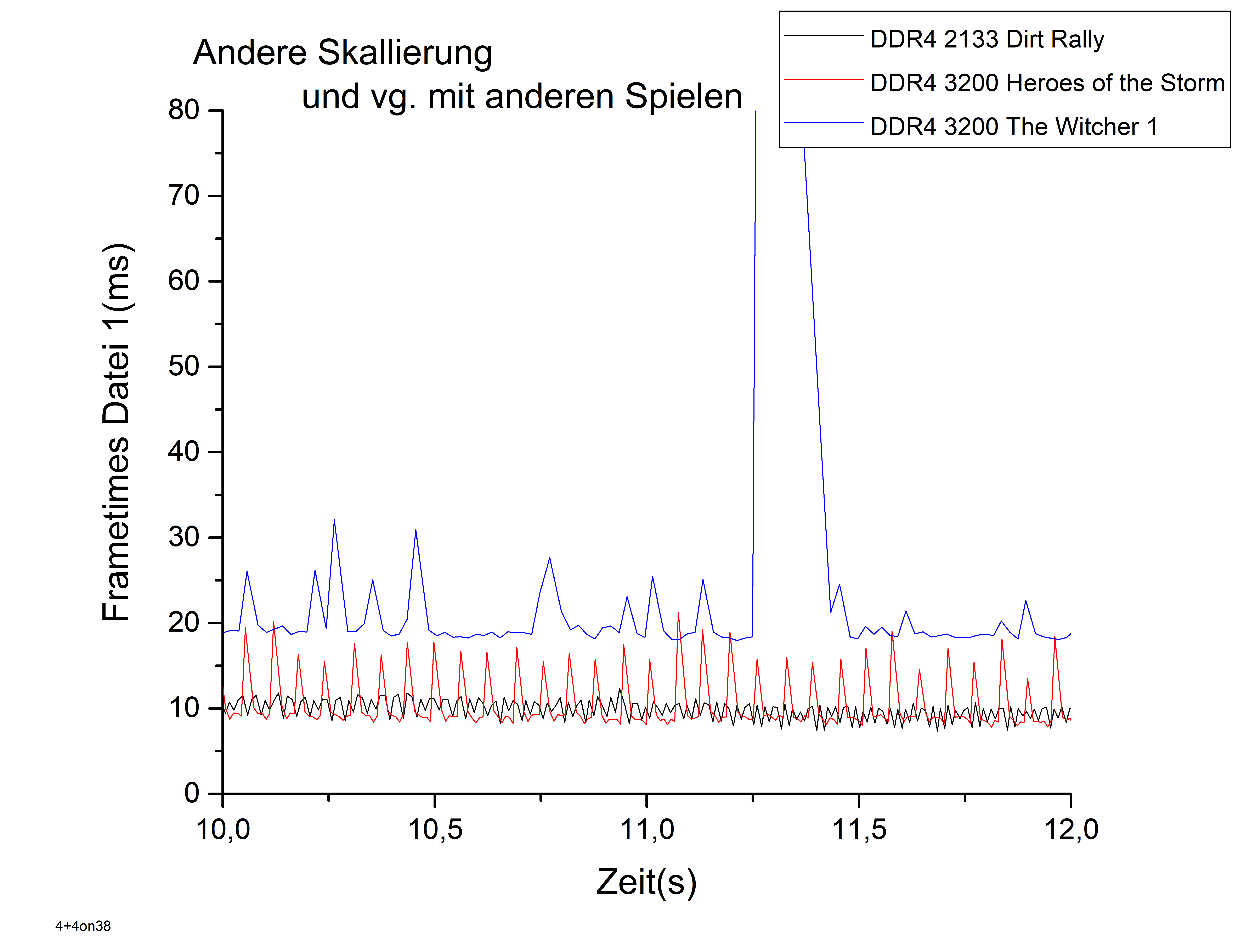

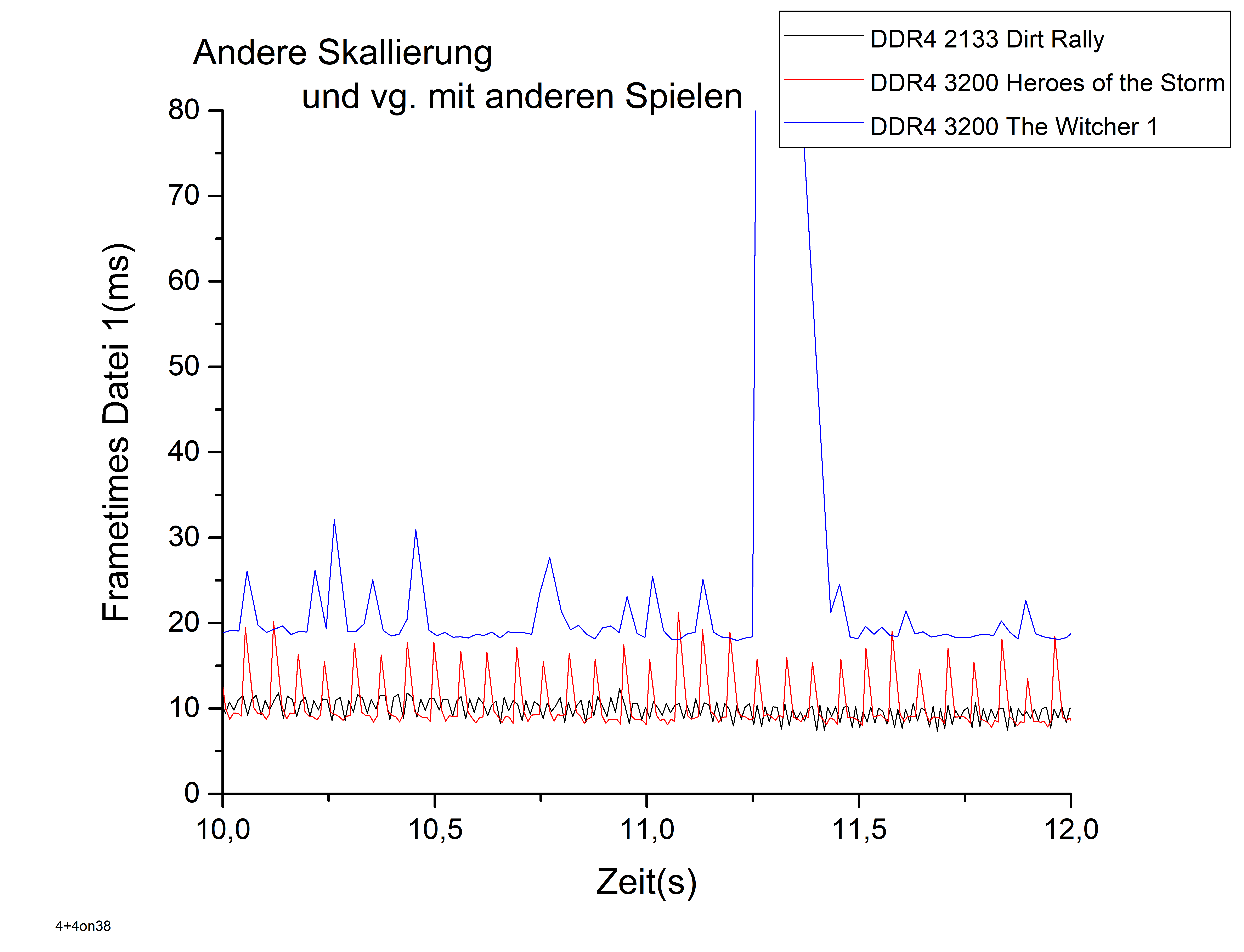

Und wer es auf der Seite davor verpasst hat...die herangezoomt so schlimm aussehenden Frametimeverläufe in Relation zu anderen Spielen:
Fazit von mir:
Ja es gibt Unterschiede durch Ramgeschwindigkeit...aber es ist nicht so dramatisch weil auch 2133 schon brauchbare FPS liefert.
Der Sprung von 2133 auf 2667 war viel deutlicher als der Sprung von 2667 auf 3200...mit "mittelschnellem" DDR4 ist man also schon gut bedient.
Man sollte wenn möglich im Vollbildmodus spielen.
Bei Kernen und Simultaneous Threading ist ab 4 Kernen eigentlich alles egal.... Geht man auf drei Kerne, bringt SMT etwas Leistung....geht man auf 2 Kerne hat man größere Einbußen und das spürte ich auch erstmals leicht im Bildfluss.....hier kann man die Unterschiede von Zwischenkernkomunikation innerhalb eines CCX gegenüber der erzwungenen Kommunikation über den Infinity Fabric sehen. Der Infinity Fabrik sorgt für etwas mehr "Microschwankungen". Im Mittel tut sich weniger und auch die Peaks nach oben sind nicht deutlich schlechter....etwas schlechter, aber ich hatte den Unterschied kaum gespürt....eher eingebildet gespürt^^.
Generell sind die Daten die der integrierte Benchmark ausspuckt wenig reproduzierbar...da war mein selber fahren noch besser. Vor allem die P99.9 Werte schwanken teils stark.

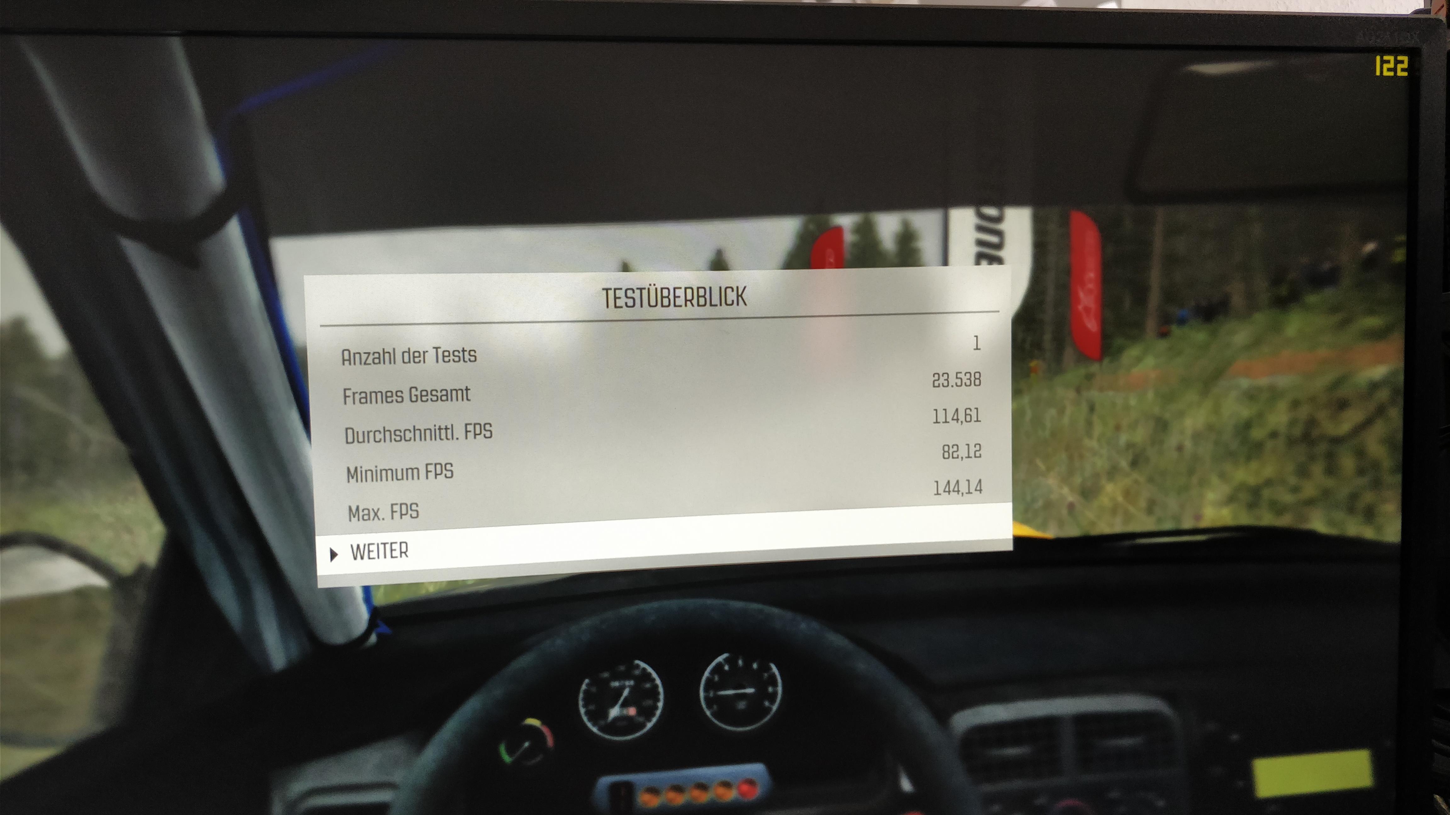

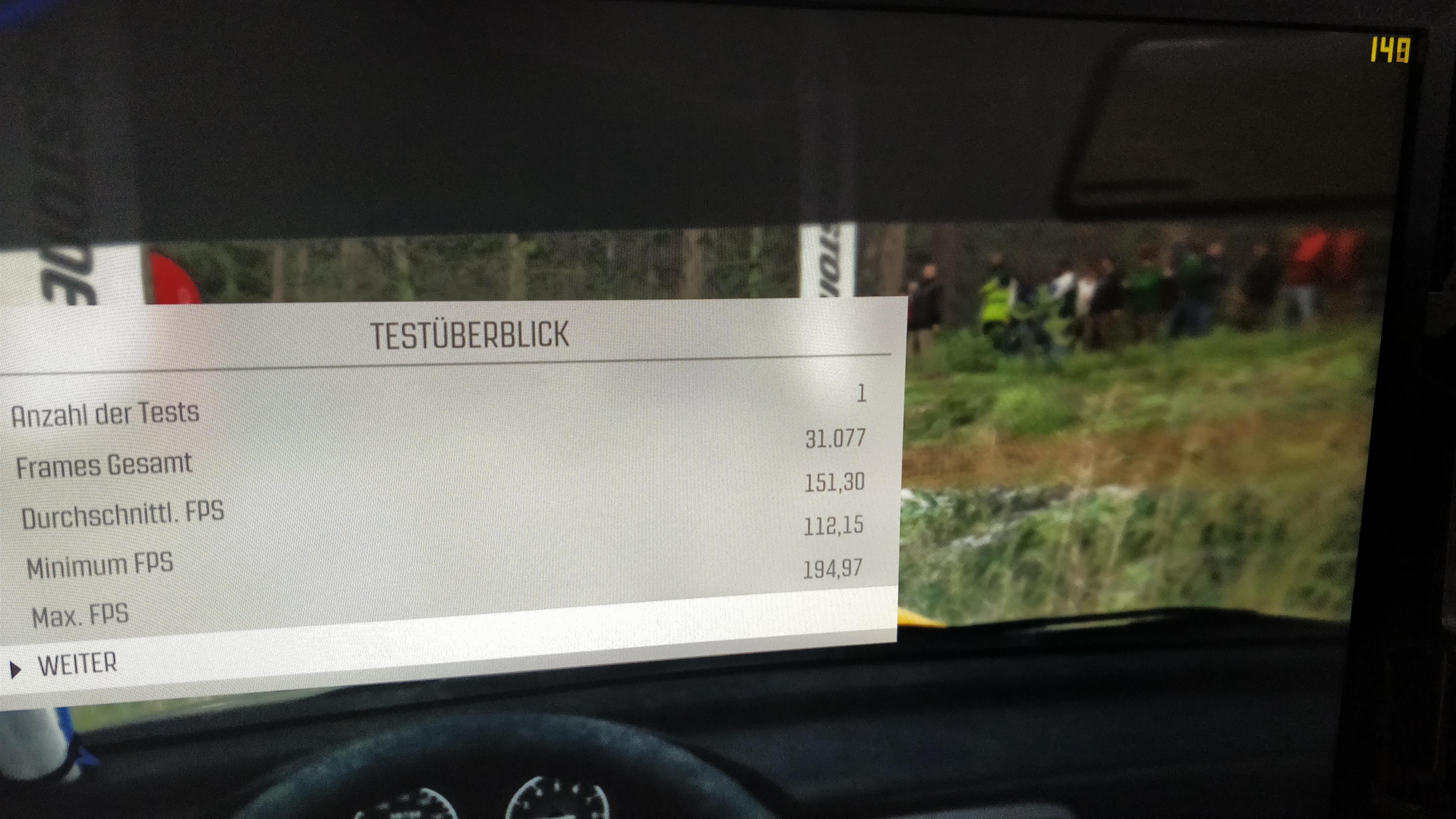

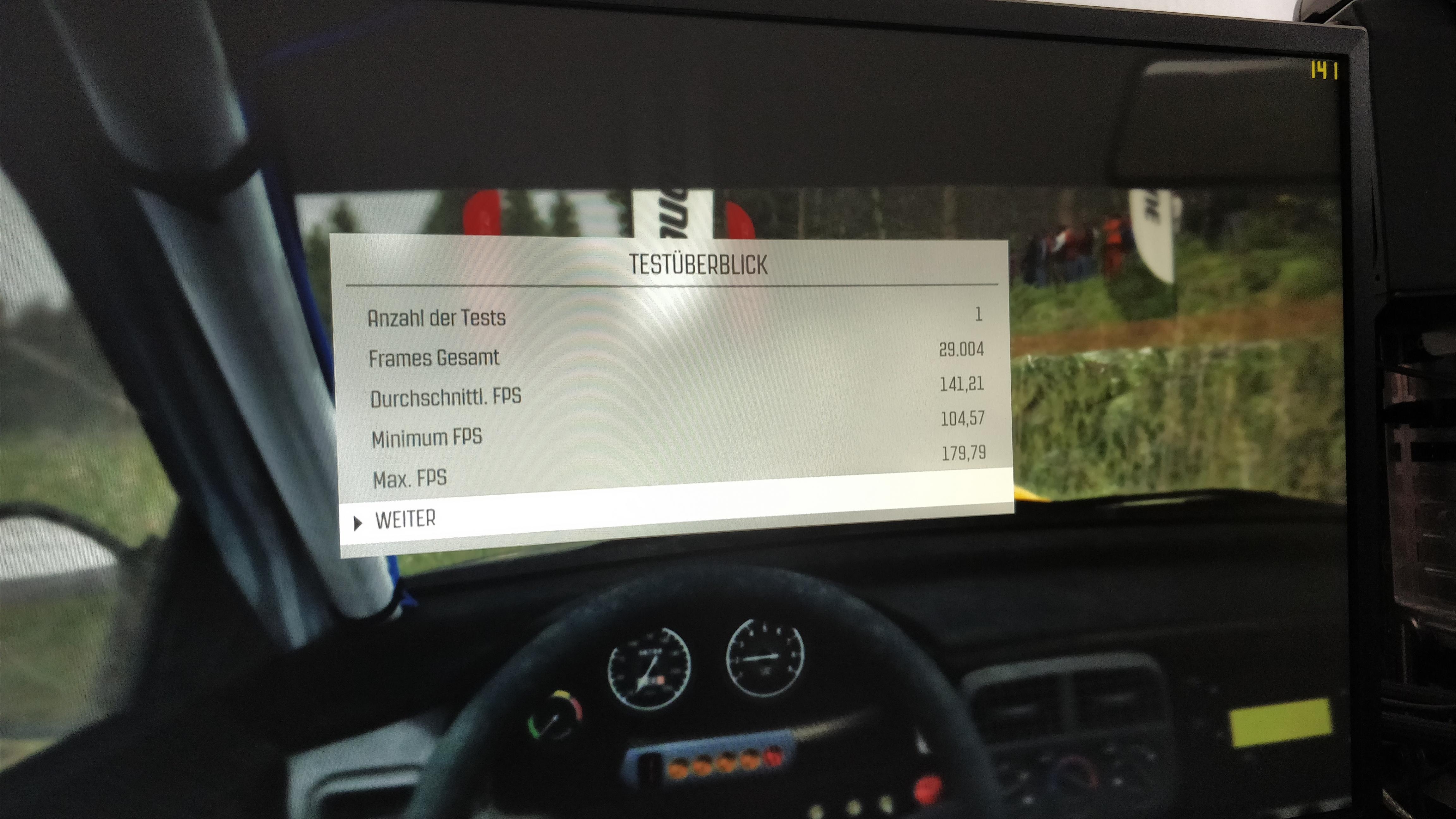

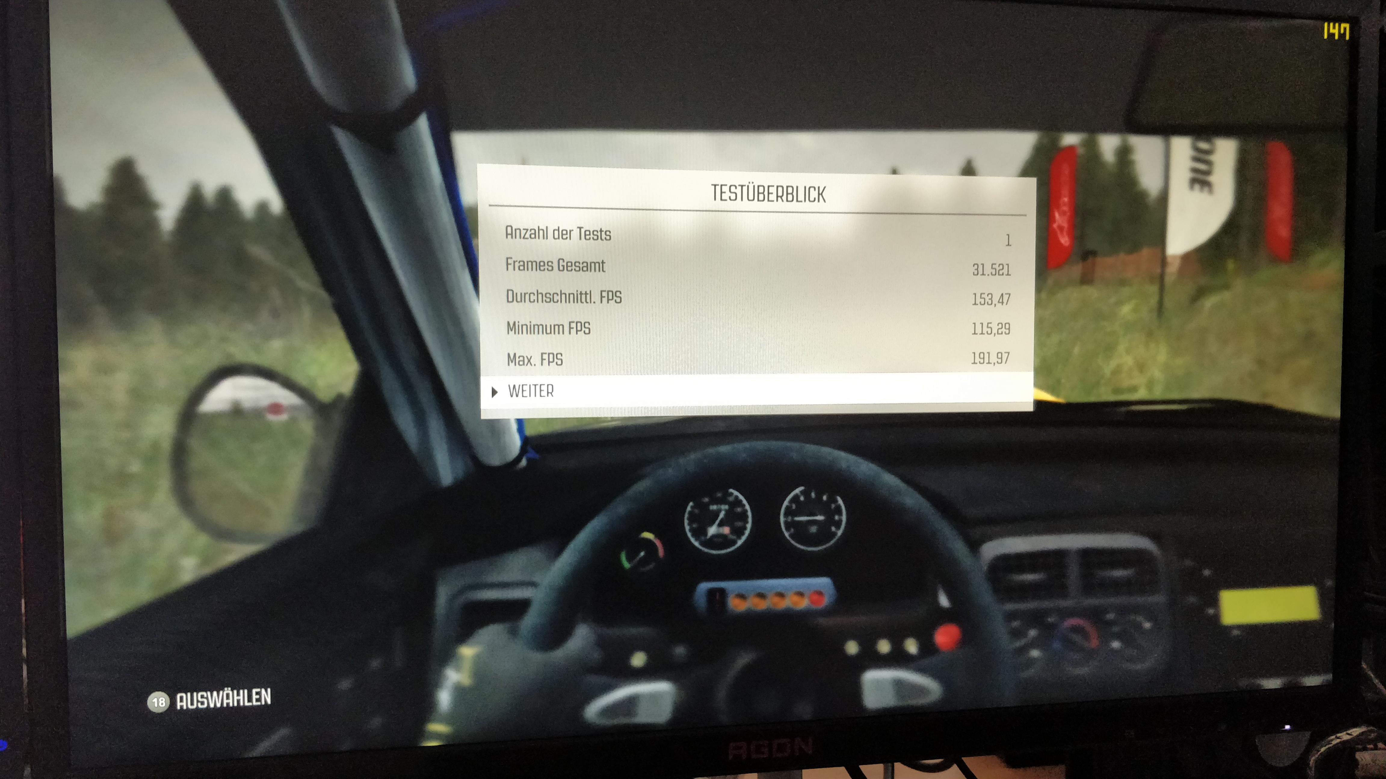

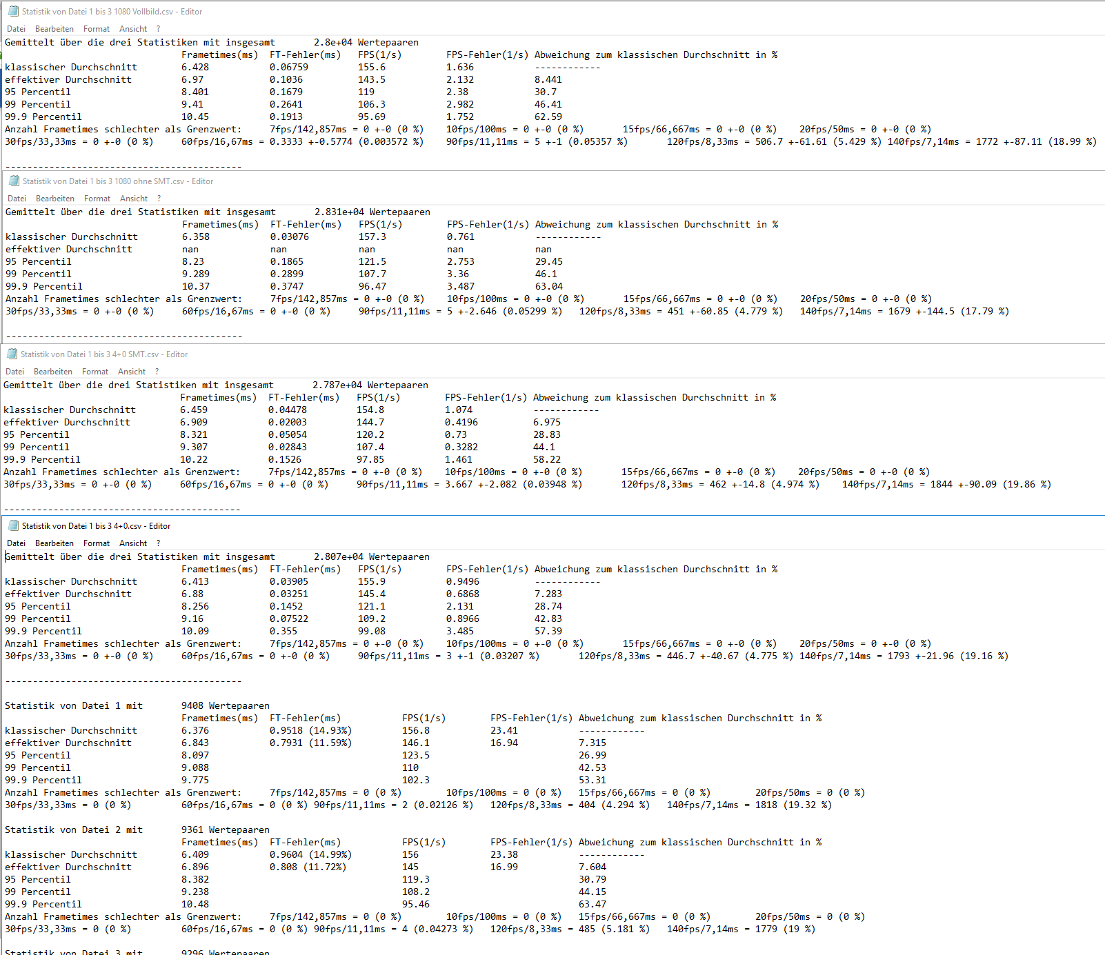

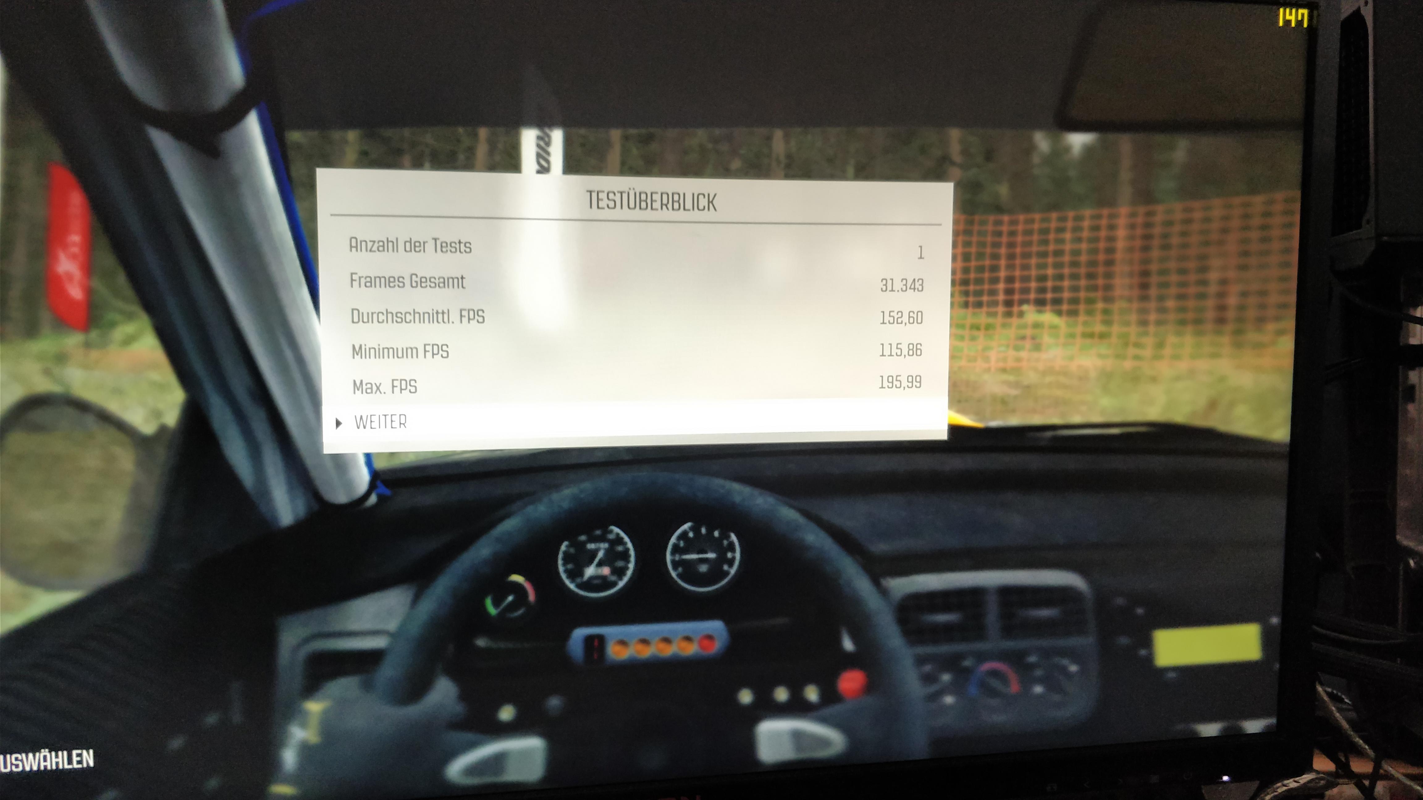

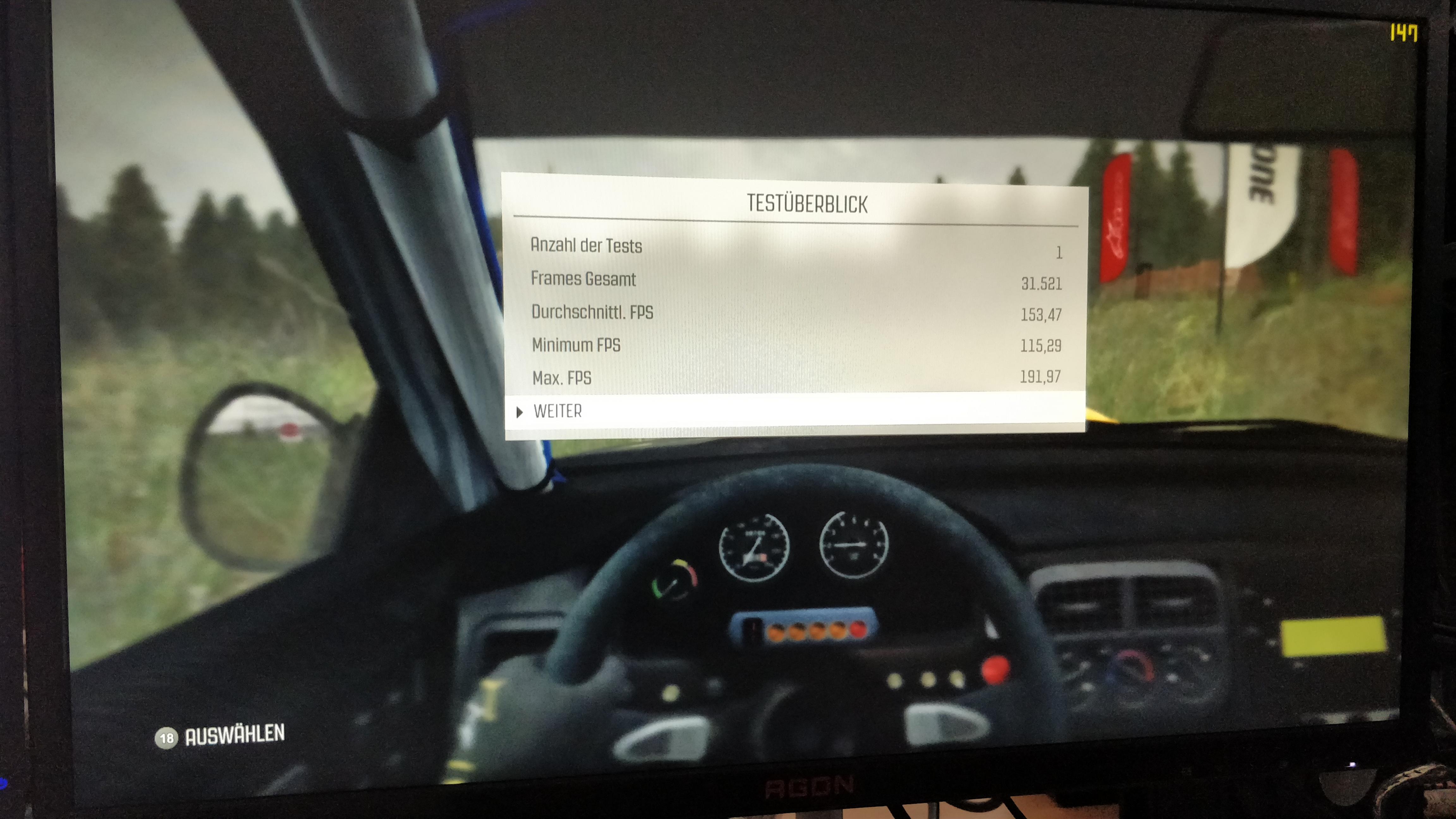

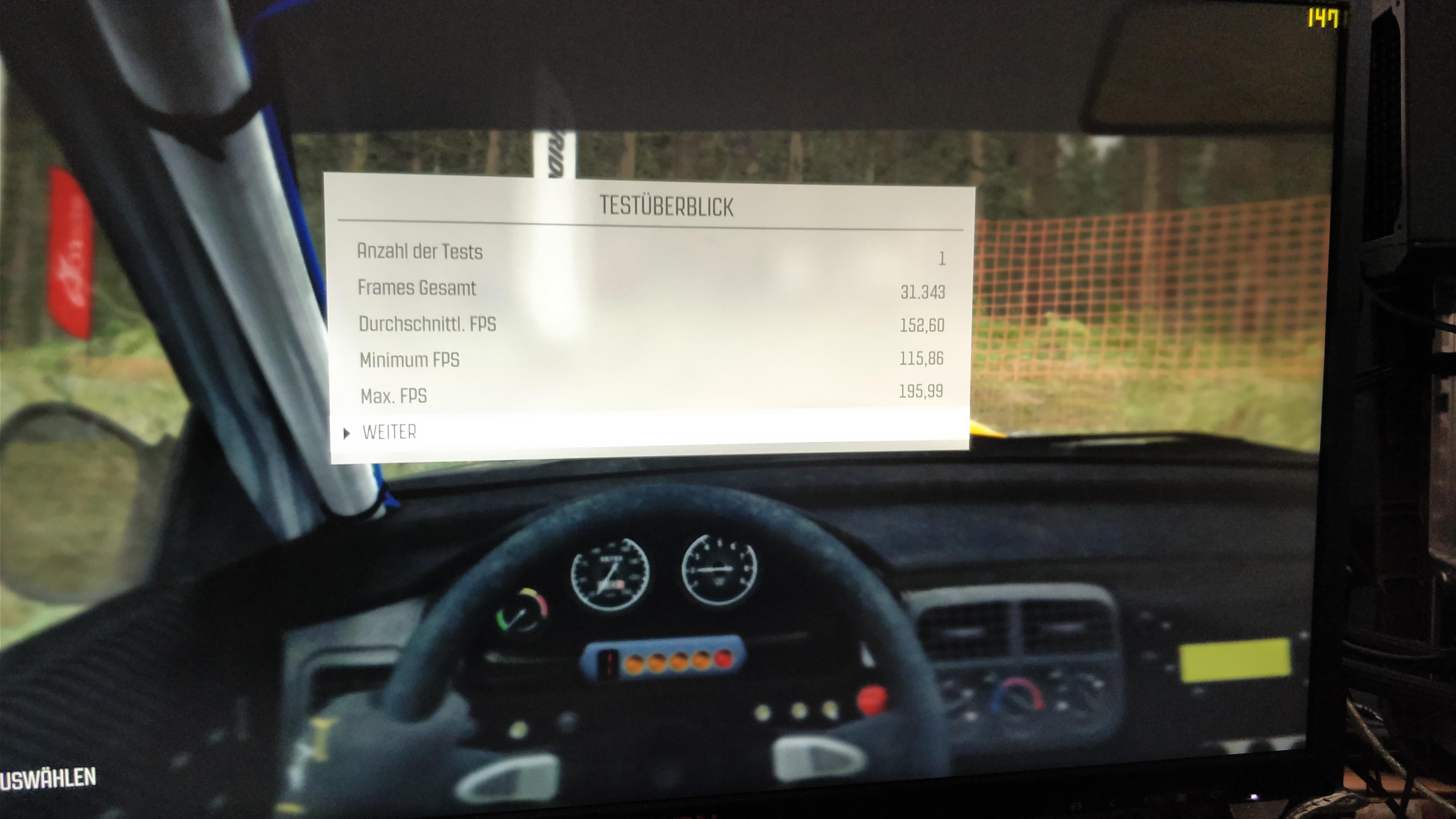

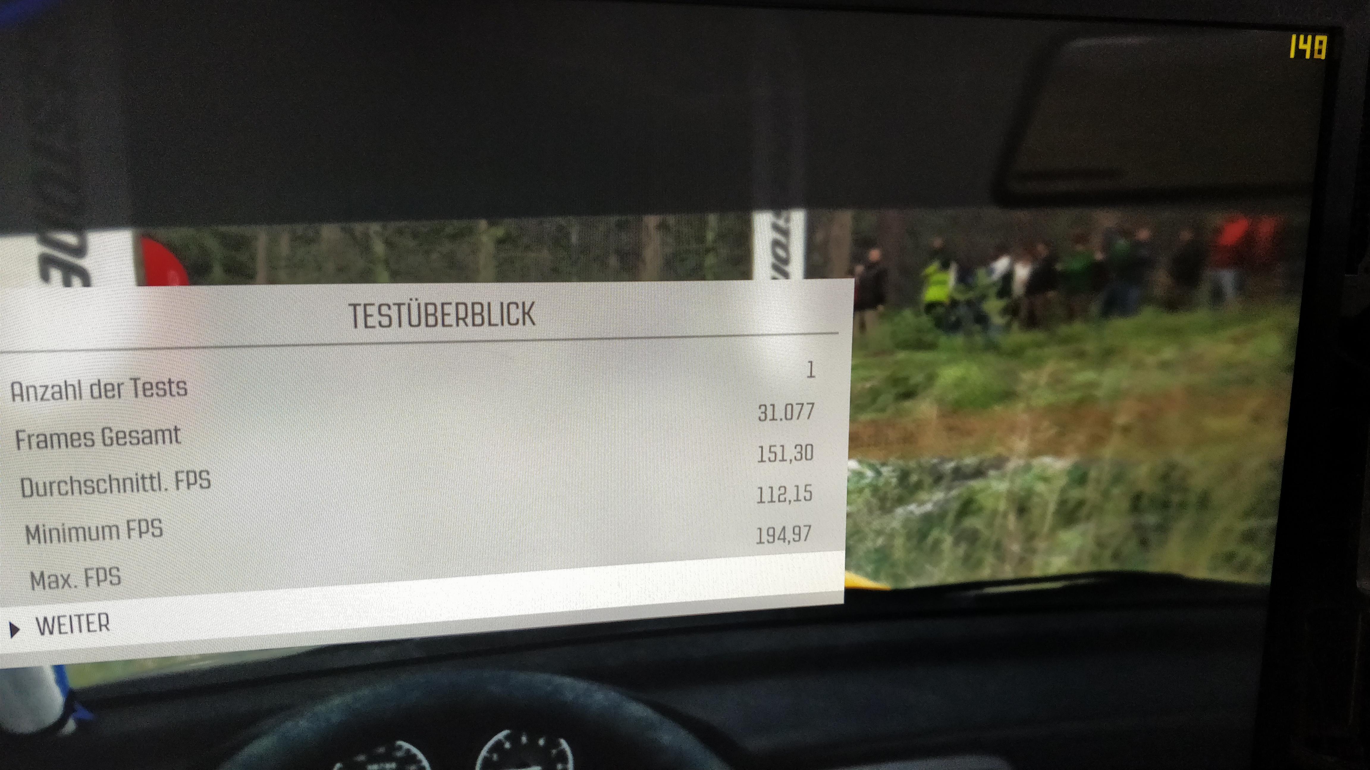

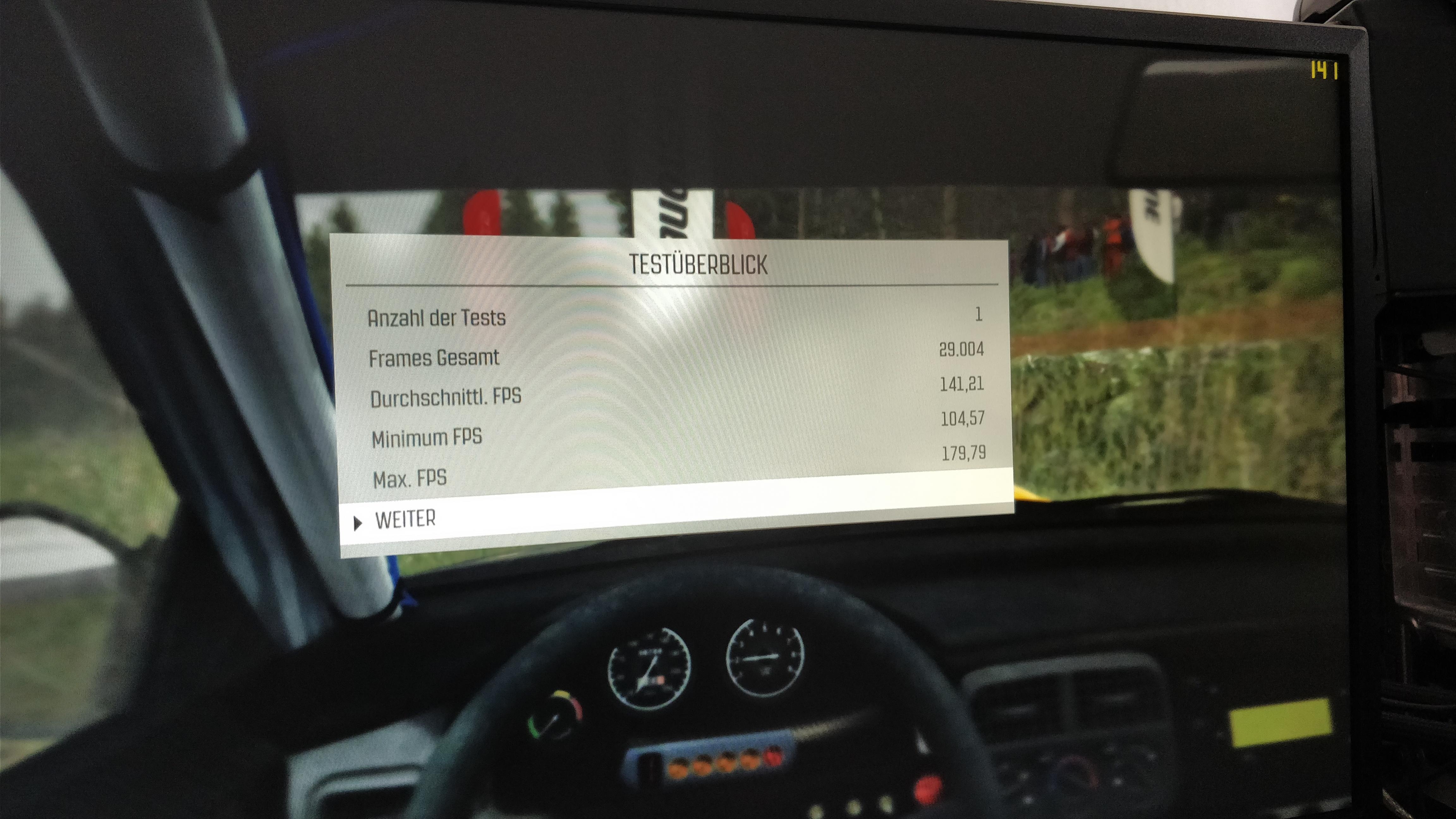

Und zur Vergleichbarkeit mit euren Ergebnissen...hier noch die jeweils besten abfotografierte Endergebnisse:
1080p vollbild
ohne SMT:
4 Kerne ohne SMT:
nur 3 Kerne kein SMT:
und nur 1+1:
So....Ende...ich denke kaum, dass sich das wer anguckt, aber wenn ich mir die Mühe gemacht habe sollte ich sie auch teilen ;).
