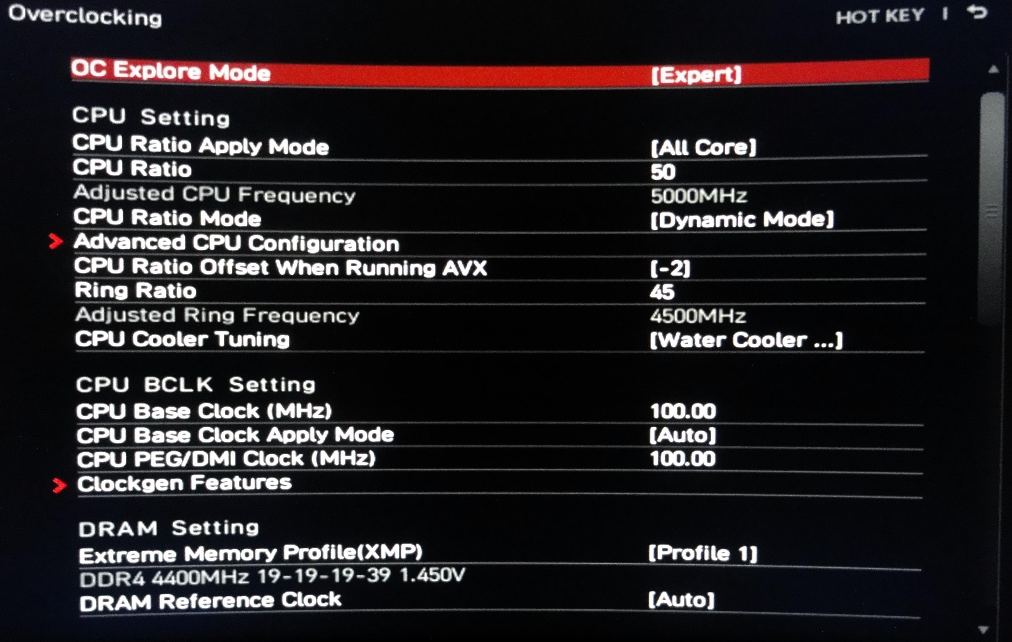

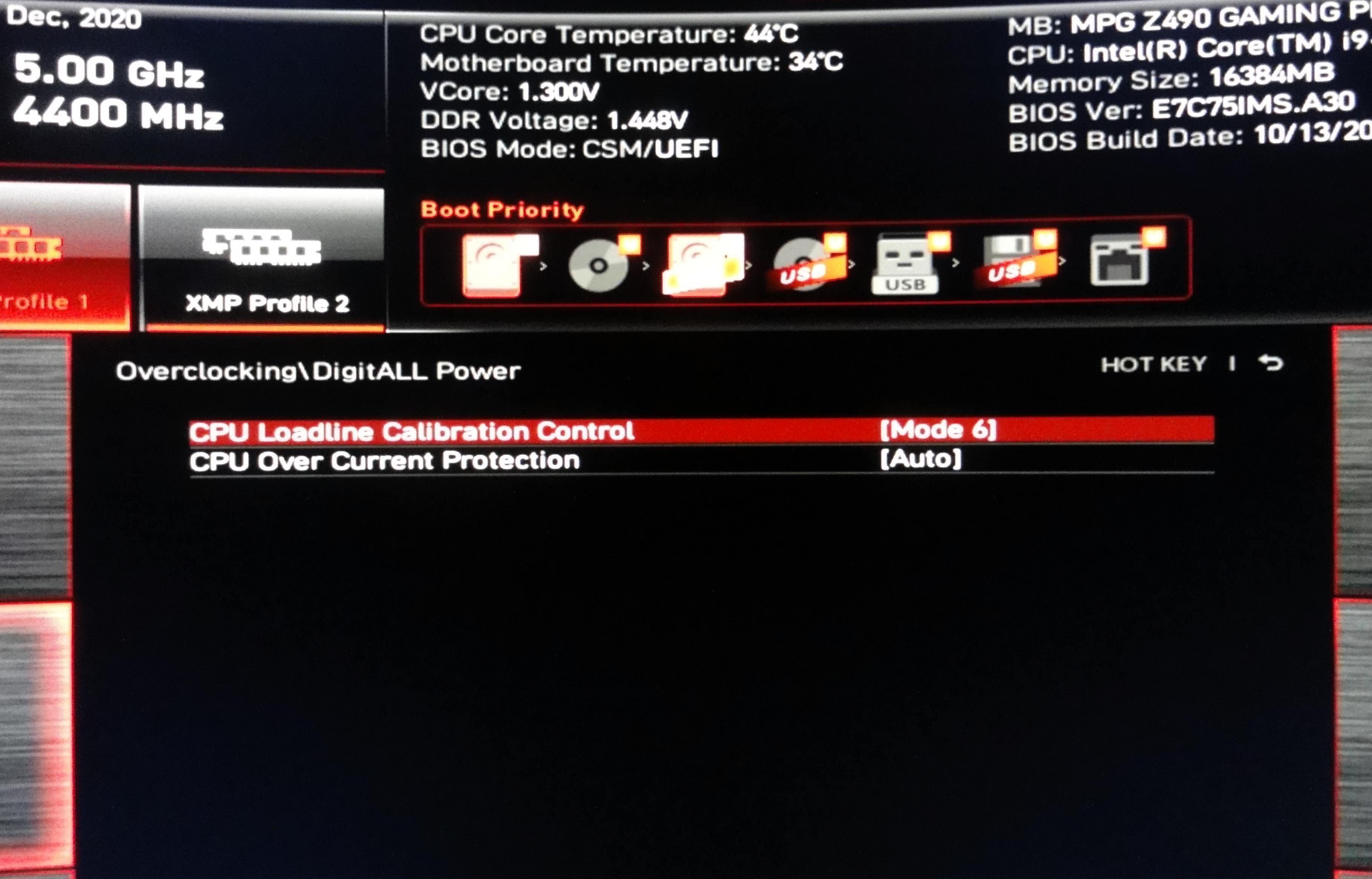

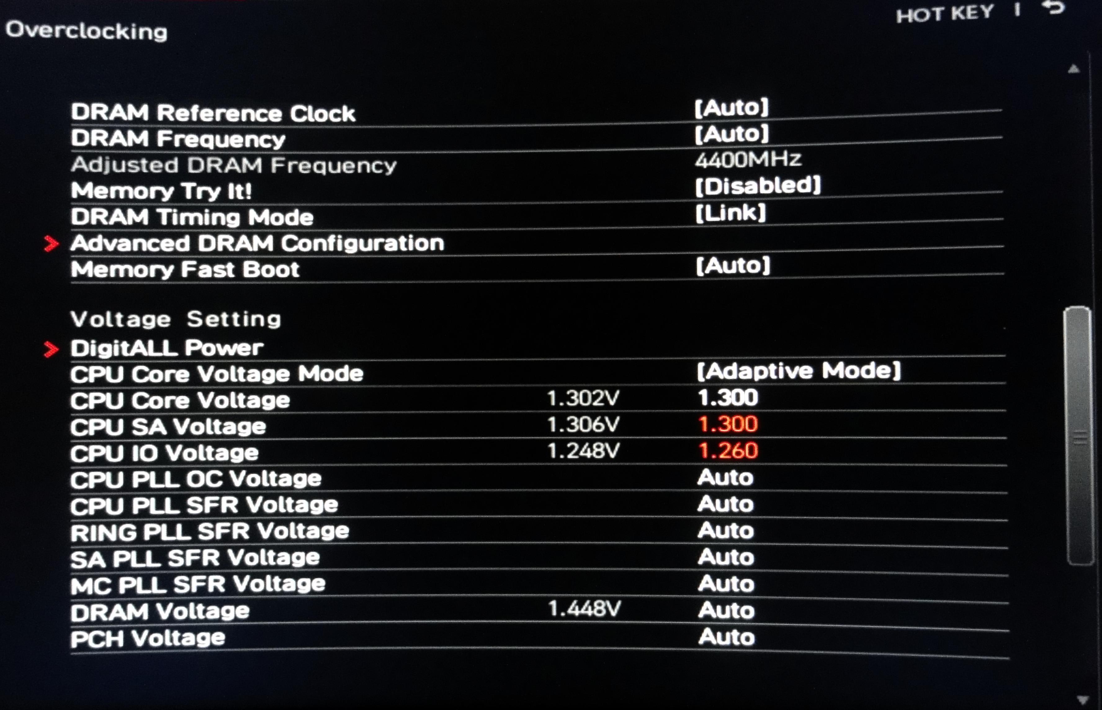

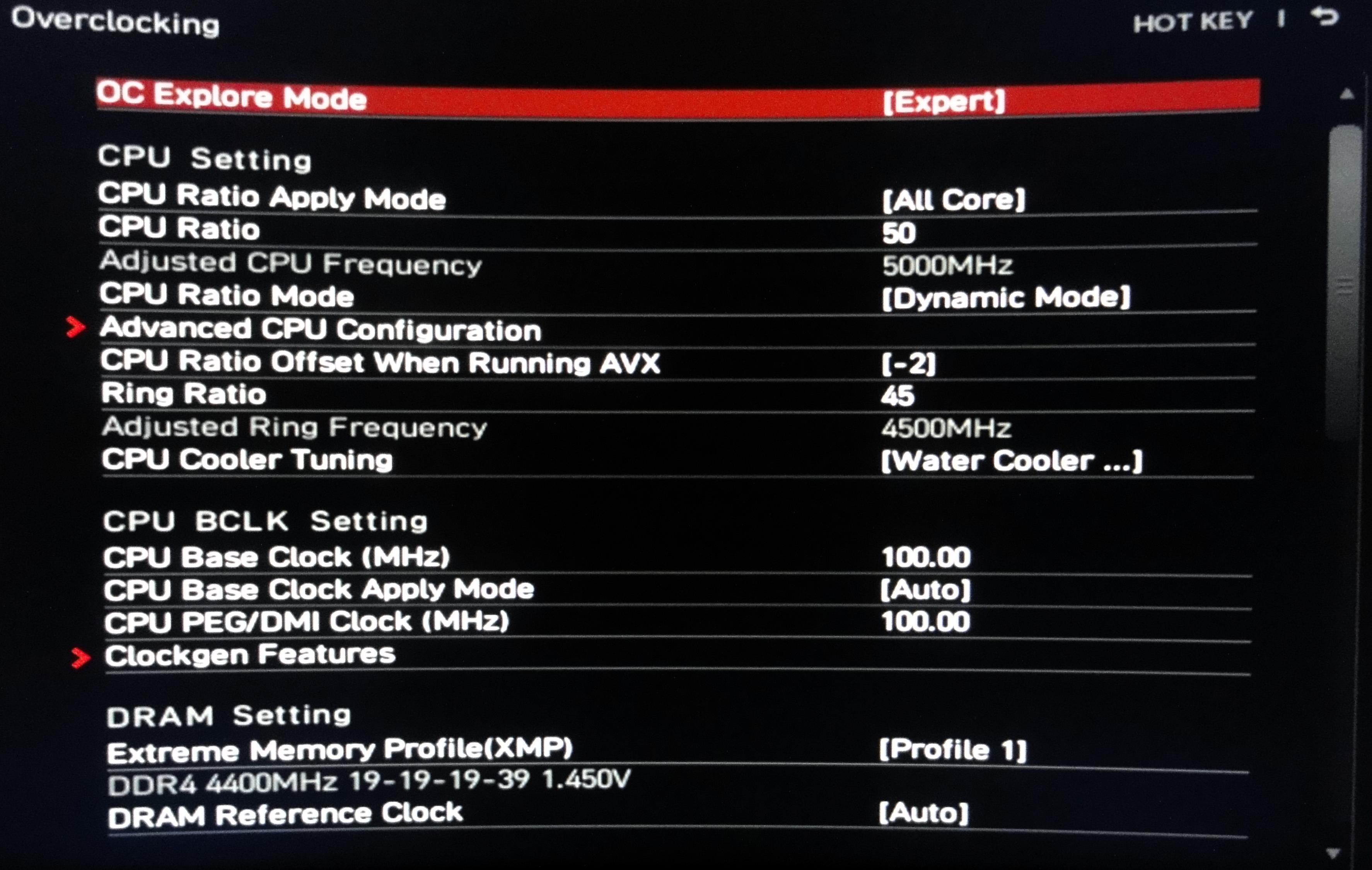

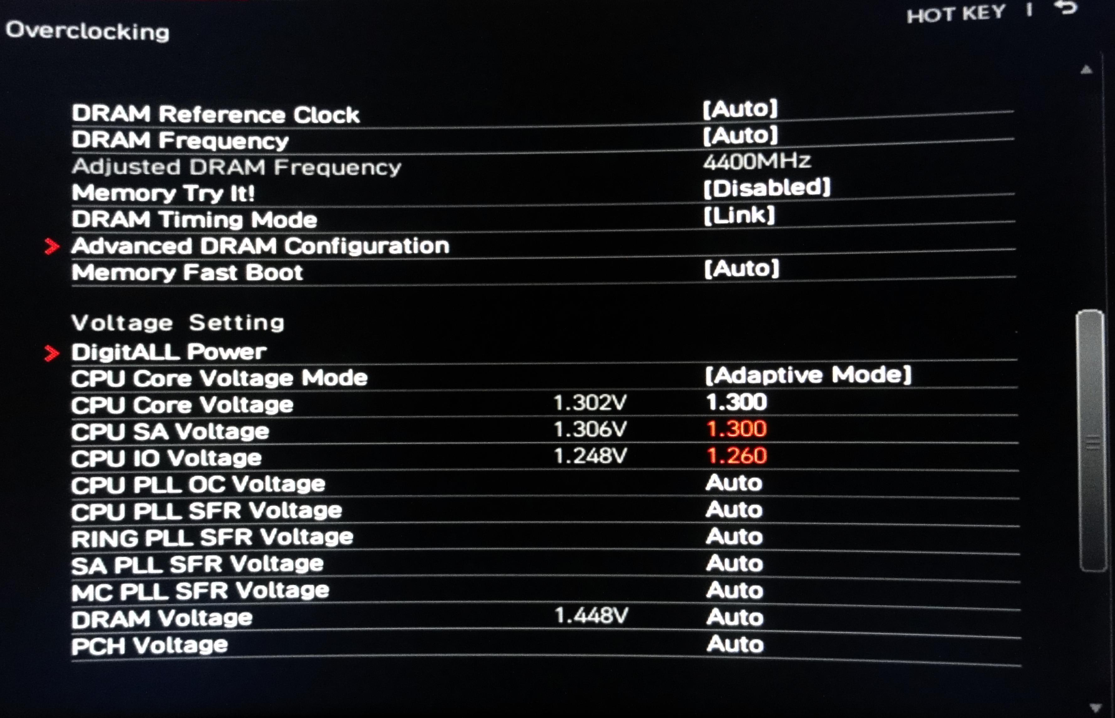

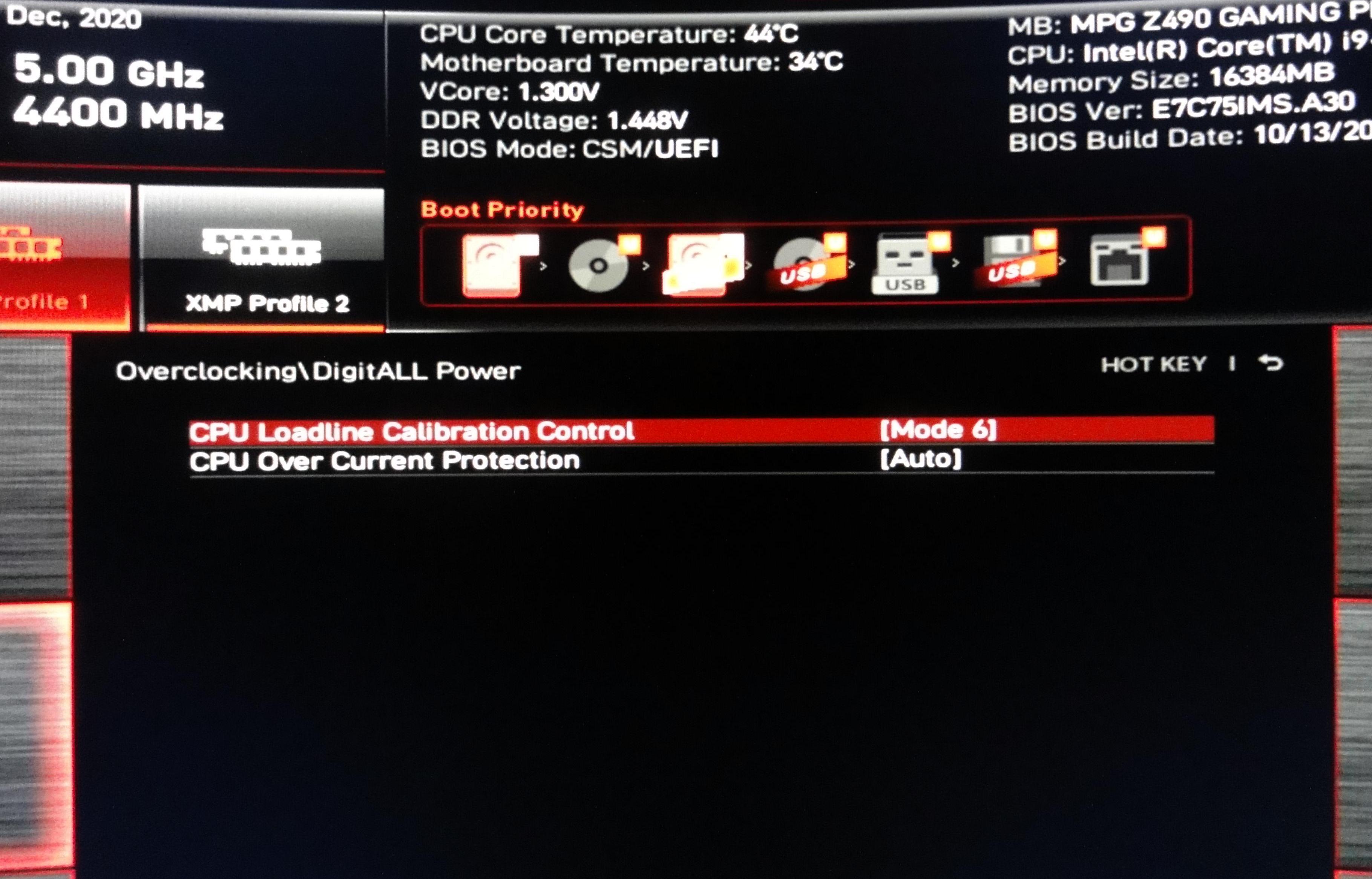

Meine Kurzanleitung für OC:
1. Multiplikator einstellen. Am besten erstmal nur 48, später 49 oder sogar 50.
2. VCore 1,300V (geringerer Wert wird bei MSI scheinbar nicht übernommen).
3. LLC auf Mode 6 (wichtigste Einstellung weil entscheidet VCore unter Last).

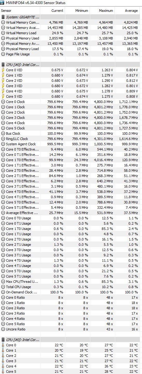

Ich kann dir meine min. CPU Temperatur zeigen, aber es ist nur ein 6-Kernen (10600KF)

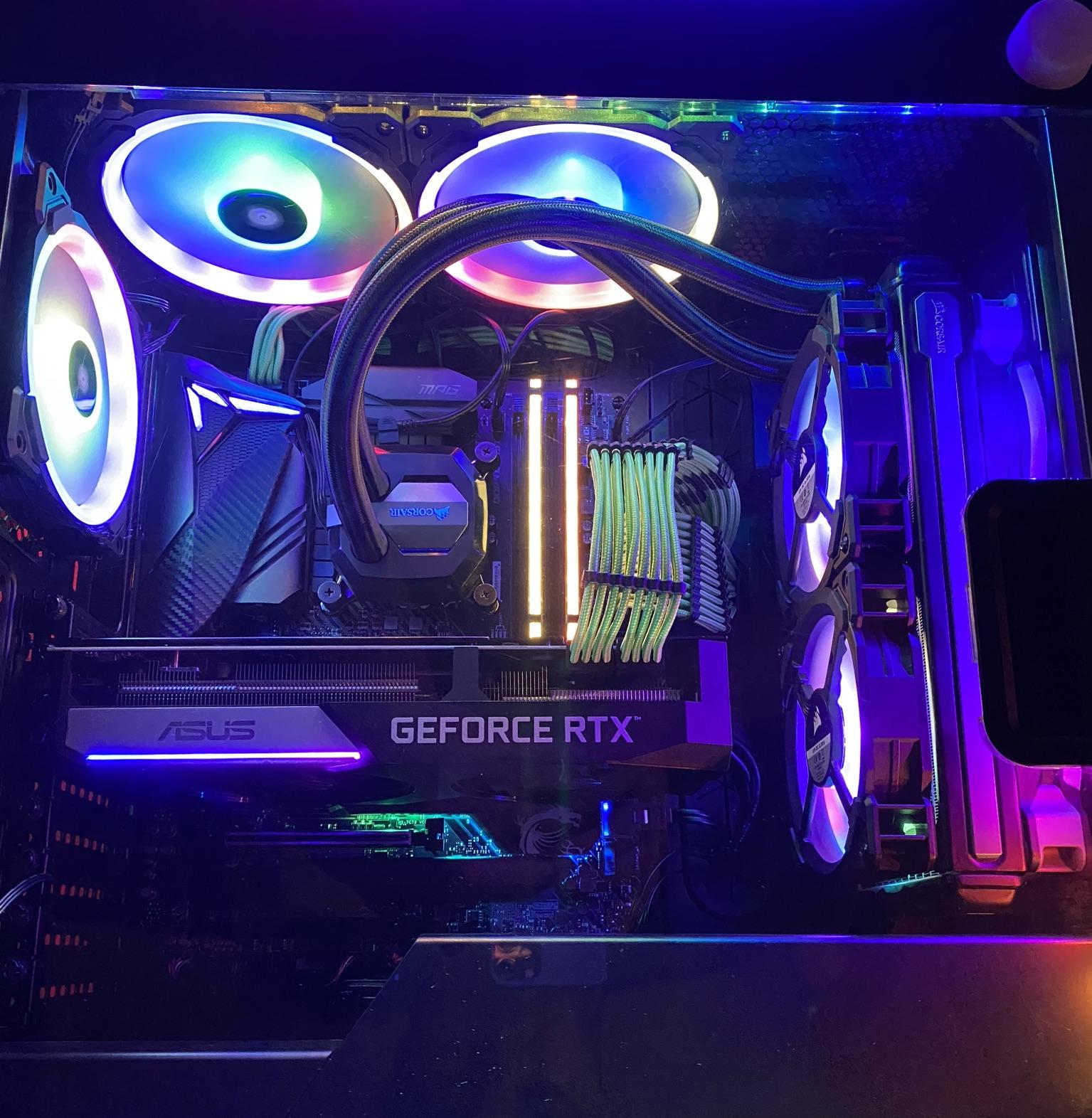

welcher idiot kommt auf diese idee das gehäuse steht quasi aufn kopf
Ein besseres gehäuse würde dem wärmestau unter der gpu auflösen
es gab schon öfters gerdrehte gehäuse wo die anschlüsse der backlpanel oben waren aber so wird daraus nix
passable gehäuse serie
bequite pure base serie
sharkoon tx serie
die üblichen wie bitfenix und coolermaster
Das ding von dir eignet sich nur als entry level gehäuse OHNE gpu
Das kühlkonzept geht mal gar nicht.

1. Die Luft ist durch die Platzierung der AiO in der Front schon vorgewärmt. D.h. es kommt überhaupt keine kühle Luft in's Gehäuse.
2. Die warme Luft steigt auf, also in Richtung Grafikkarte und Netzteil. Nach unten wirbelnde Lüfter können die Luft gar nicht richtig abtransportieren - und der Netzteillüfter arbeitet dann auch noch dagegen. Es geht ja nicht nur darum, dass kühle Luft zur GPU kommt. Sondern dass von der GPU produzierte Wärme auch raus kommt. Das wäre hier nur bei einer Standard-Ausrichtung der Fall.
Ich bleibe dabei: Ich verstehe dieses Konzept nicht, es leuchtet mir - trotz blinkender LEDs - einfach nicht ein.

Also, so ein schlechtes Gehäuse ist mir noch nie unter die Augen gekommen. Wenn schon die CPU/Gehäuse Temperatur bei fast 50 in IDLE sind, was macht dann die GPU Temperatur ? Die Hitze wird vermutlich nur umher gewirbelt und überhaupt nicht abtransportiert. Ich schätze das kommt dabei raus, wenn man die High-End Hardware in ein Backofen packt. Das Ganze wird dann auch noch mit 1.35 Vcore zementiert.
ich bin ja völlig bei dir, aber das Gehäuse erklärt nicht die schlechten CPU-Temperaturen. Der Radiator bekommt ja die volle Breitseite Frischluft. Auch wenn es für die Grafikkarte scheisse ist.
naja, aber die luft erwärmt sich beim durchströmen bestenfalls ein paar grad. wenn die beim durchgang durch den radiator spürbar warm wird, hat es zuwenig durchsatz.
Das ist doch in ALLEN Gehäusen so. AIO in der Front bedeutet kühlerer Radiator also besser für die CPU.
In seinem Gehäuse passt das schon weil mehr Luft raus als rein geht. Kein Überdruck und kein Hitzestau.
Wie soll die Luft ohne Kamineffekt aufsteigen ? In einem kleinen Gehäuse bestimmen die Lüfter
die Richtung der Luft und nicht die Physik. Die gilt höchstens bei passiver Kühlung oder im Ofen.
Wieso wirbeln ? Die 3 Lüfter saugen die warme Luft an und blasen sie raus also entsteht ein Airflow im Gehäuse.
djducky schrieb:
... und der Netzteillüfter arbeitet dann auch noch dagegen.
Das kann man in der Tat als Nachteil sehen. Das Netzteil mit dem Lüfter nach oben zeigend
und ein kleines Mesh Gitter im Gehäuse Deckel in diesem Bereich wäre wohl besser gewesen
aber auch so wird es funktionieren. Wenn die Luft vom Frontlüfter doch nicht ausreichen sollte
dann wird hinten etwas bei den PCI Blenden eingesaugt. Wäre besser wenn die perforiert wären.
Schau mal wie kurz der Weg ist von den Kühl Lamellen des Grafikkarten Kühlers wo die warme Luft raus kommt
bis zu den 3 rausblasenden Lüftern. Die Abwärme wird problemlos abgesaugt und heraus geblasen. Airflow halt.
djducky schrieb:
Die Platzierung der AiO in der Front bedeutet aber auch: Die hohen Temperaturen der CPU müssen eine andere Ursache haben.
2 der 4 Lüfter der AIO waren doch einfach nur falsch herum montiert und haben sich gegeneinander angeblasen.
Jetzt behindert eigentlich nur noch die schlechte Front des Gehäuses, daß ordentlich Luft angesaugt werden kann
Ich weiß ja nicht, woher du deine Überzeugung nimmst, dass die kleine Größe des Gehäuses eine derartige Rolle spielt, dass elementare Physik ausgetrickst werden kann... Wir reden hier immer noch von einem ATX Format. Es ist vielleicht nicht so schlimm, wie in einem größeren Gehäuse. Aber es macht trotzdem keinen Sinn und wäre andersrum viel vorteilhafter.
Warum müssen Lüfter im Boden gegen die Physik arbeiten und Luft von der darüber liegenden Grafikkarte ziehen? Ich komme da auf keinen grünen Zweig.
na logisch gehört unten intake....
vorn rein, unten rein, hinten raus oben raus.
und nach wie vor das beste, was ich vom airflow jemals hatte (und habe): silverstone fortress ft02 und raven rv02. die sind eine klasse für sich. in dem fortress hatte ich mal einen übertakteten s1366 sechskerner, zwei gtx 580, zwei hardware raidcontroller, und 11 hdd´s. bei vollast ~1KW+. und das ging bei über 30° raumtemp.

0ssi schrieb:
Wie ist denn die Temp jetzt mit den gedrehten Lüftern ? Mach neue HWMonitor Screens.
und dann am besten noch Einen ohne Gehäuseabdeckung für maximale Frischluftzufuhr.
Da sollte eigentlich Nichts über 90°C gehen und mit angepasster Vcore packst du 80°C.
Anhang anzeigen 1005094 Anhang anzeigen 1005095 Anhang anzeigen 1005098
Das werd ich heute Abend dann gleich mal Testen, danke dir
