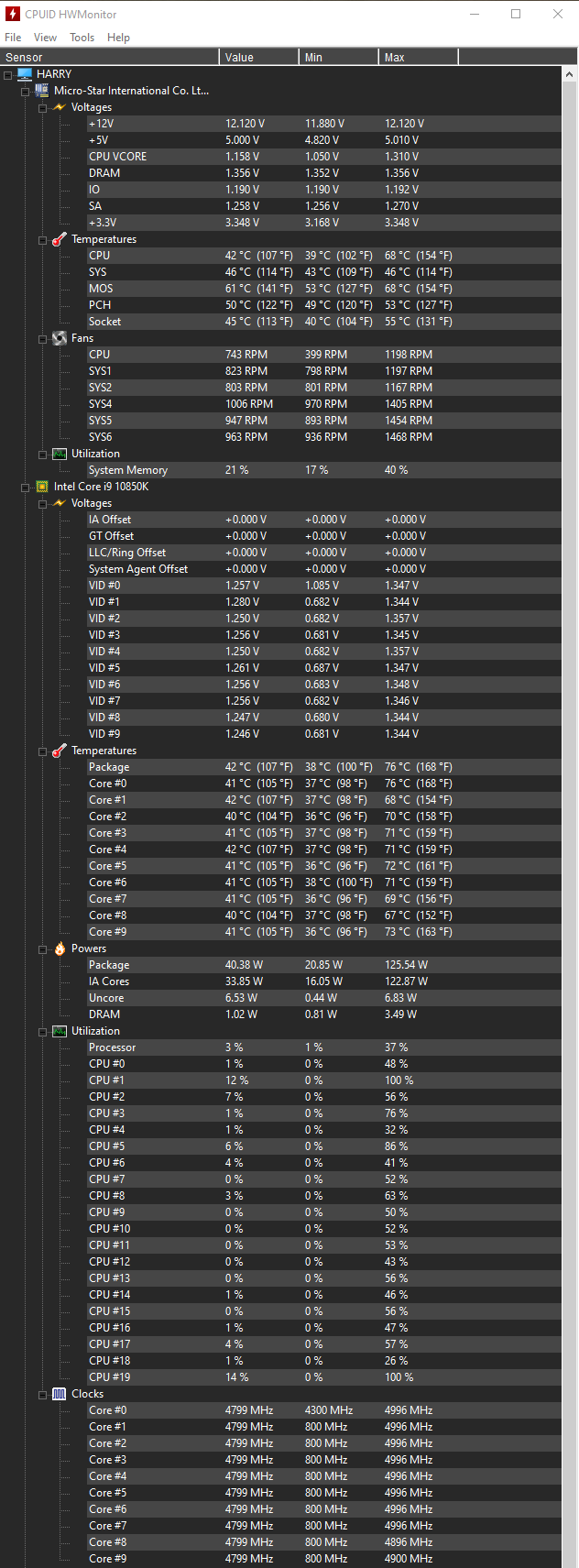

so einfach nur das Dragon Center runter und diese Ergebnisse erhalten: :D :D
Reaktionen: djducky
Dort wurde die CPU aber nur mit 125 statt 200 Watt belastet. :heilig:
Nimm Prime95 Small FFT's. Beim 1. Starten klicken: Just Stress Testing
und vergiss nicht unten die 2 Haken zu setzen um AVX zu deaktivieren.
76°C ist für 125 Watt einfach zu viel ! Sind die 2 Front Lüfter richtig rum ?
