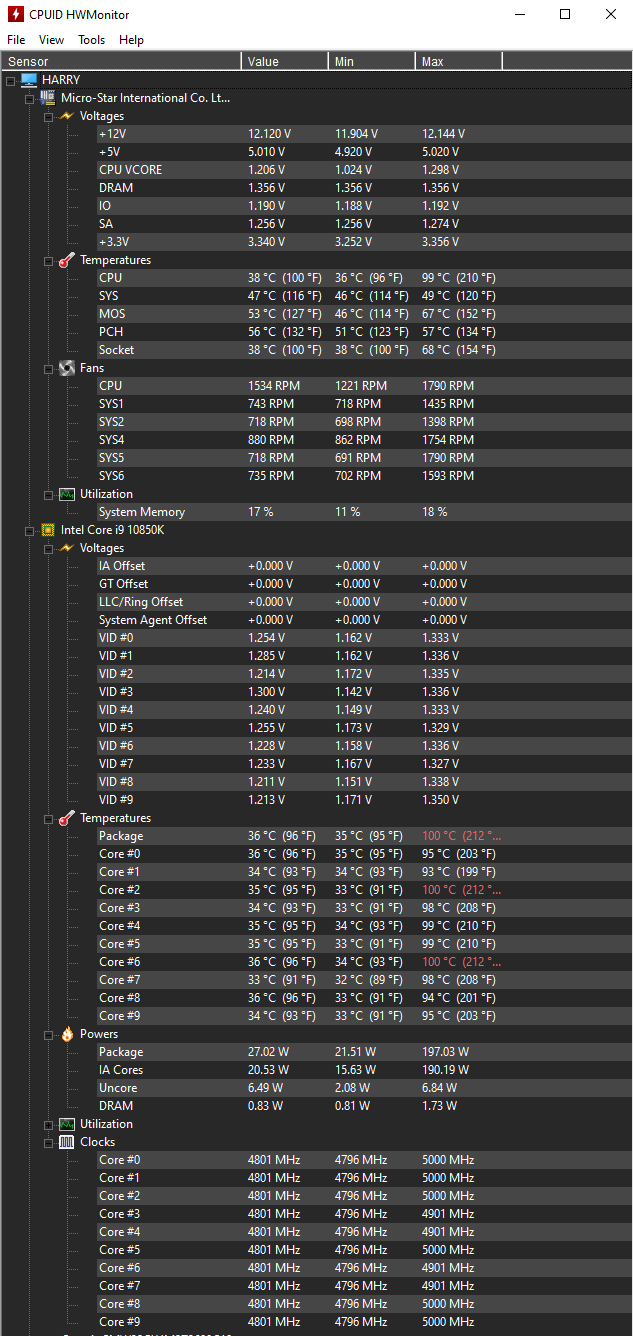

Ich noch der HW-Monitor Auszug, vielleicht sieht hier jemand den Fehler:

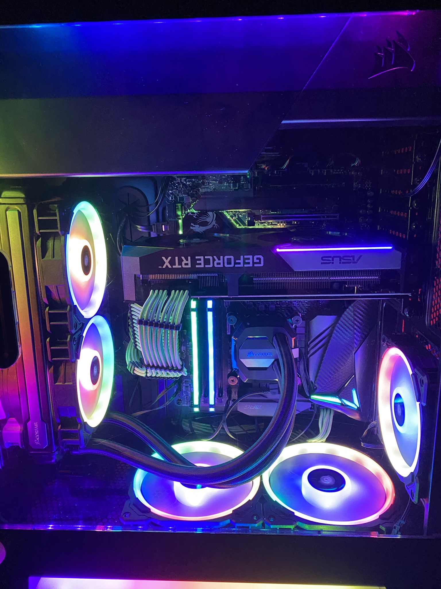

Gehäuse ist das Corsair Carbide 600C, Wakü Vorne (mit Luft rein) und unten und hinten raus:

Blasen da nicht alle Lüfter raus ? :rolleyes:
Sehe grad oben hast du geschrieben Push/Pull aber ich glaube du hast Push/Push und das wird nix. :D

Was ist das für ein Gehäuse, das sind abenteuerliche min. Temperaturen. CPU,SYS,MOS, alles viel zu hoch. Bei mir steht da überall 22. 1.35 Vcore rechtfertigt so eine CPU Temperatur auch nicht.
Edit: Das ist ein Backofen und kein PC Gehäuse.
Also dafür, daß keinerlei Luft ins Gehäuse kommt sind die Temps doch top aber die AIO kackt natürlich ab
wenn 2 Lüfter gegen 2 Lüfter fighten. Allerdings sollte das Board ohne Game Boost keine 5Ghz versuchen.

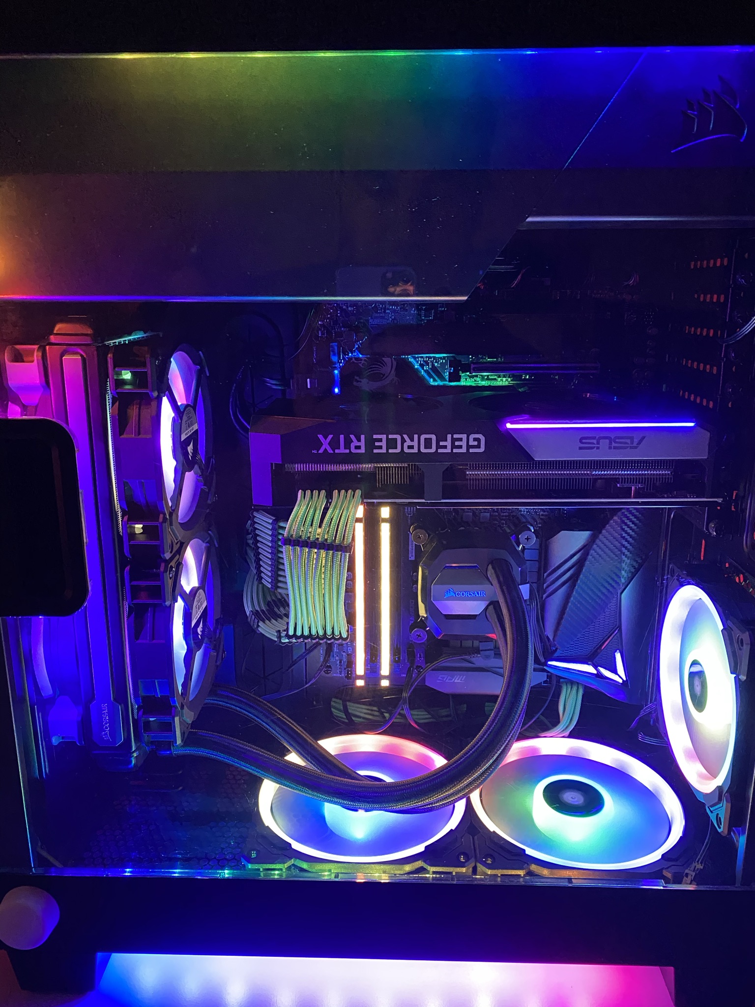

Achso, sorry, das Bild war nur zum Test :D, wollt da auch mal rausblasen lassen.
Schon viel besser, zumindest solange die anderen 2 Lüfter der AIO auch so rum montiert sind. -> | ->
Problem ist halt, daß bei dem Gehäuse nur wenig Luft eingesaugt werden kann weil keine Mesh Front.
Wenn das Mainboard Bios aktuell ist und Game Boost aus ist dann sollte die VCore nicht so hoch sein.
jop, die blasen schon richtig rein. Stimmt, das dachte ich mir auch, deshalb die 4 Lüfter, damit unter last mehr frische Luft reinkommt.
