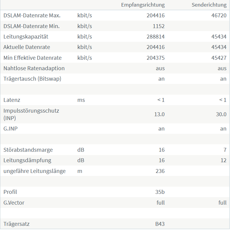

So, ich habe mir jetzt eine FritzBox 7590 AX geholt für satte 250 €. Hab das Ding auch angeschlossen und bin gerade enttäuscht.
Zwar hat sich die Datengrenze erhöht und unter DSL-Informationen soll wohl auch um die 200 MBits ankommen aber bei den vielen Speedtests auf unterschiedlichen Seiten schwankt meine Geschwindigkeit so bei 140 MBits... das war bisher der höchste gemessene Wert, kommt aber auch hin und wieder 115 MBits. Das ist jetzt kein großer Leistungssprung.
Wenn ich den Ping 8.8.8.8 Befehl mache, dann hatte ich manchmal erstaunliche 100 ms, größtenteils hat sich mein Ping aber auf 23 ms eingespielt. Häufig kommt aber auch ein Ping von 30 zustande. Bei den Speedtests dagegen wird mein Ping meist bei 10 ms angegeben. Verstehe nicht wieso das unterschiedlich ist? Habe im Spiel aber noch nicht getestet ob sich da was verbessert hat.

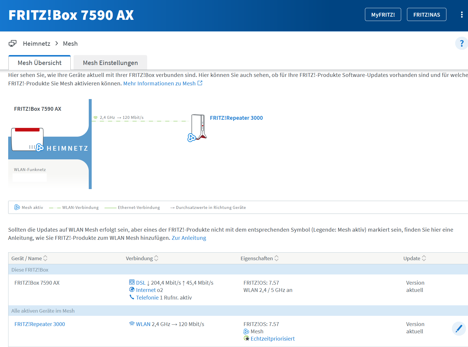

Kann es sein, dass mein Repeater hier jetzt bremst?
Kann es sein, dass nur das 2,4 GHz Frequenz angenommen wird? Wobei ich ja meine, dass er immer automatisch das bessere wählen soll.
Kann es sein, dass ich gerade zur Prime-Time den Speedtest mache? Weil vorhin habe ich das ja alles heute Nacht mit euch gemacht. Ist das vielleicht der Grund?

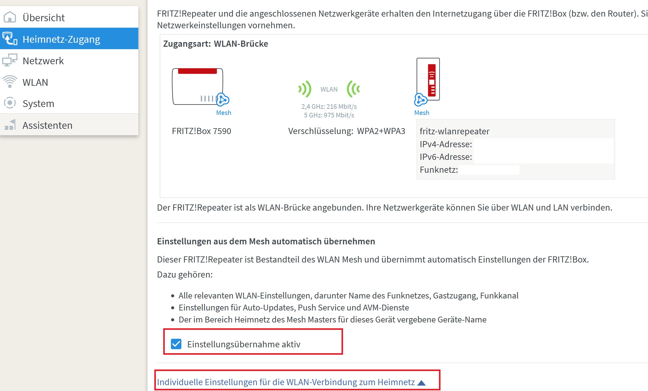

Hier beide Bänder Aktivieren und ggf. den Repeater etwas näher an die neue BOX 5Ghz sollte Aktiviert werden falls noch nicht an, denn 3000 auch Prüfen ob da die 5 Ghz an sind.
Wo genau soll ich die beiden Bänder aktivieren und wo kann ich nachprüfen ob der Repeater die 5 Ghz aktiviert hat? Der hat nur einen einzigen Schalter am Gerät.
Über rechner auf die Oberfläche des Repeaters
Frequenzbänder flexibel nutzen (empfohlen)
Da ist zwar kein Button für Frequenzbänder flexibel nutzen aber eine Auflistung von WLAN Netzen für 2,4 als auch für 5 Hz. Habe dort beie Frequenzen angeklickt.
Die Speedtests haben sich jetzt massiv verschlechtert seit ca. 1 Stunde habe ich nur noch 35 MBits.
Kann sein. Deshalb macht man Speedtests ja auch per Kabel.
