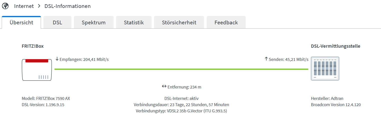

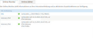

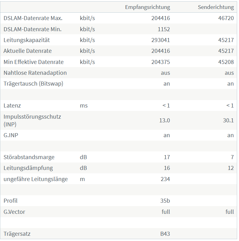

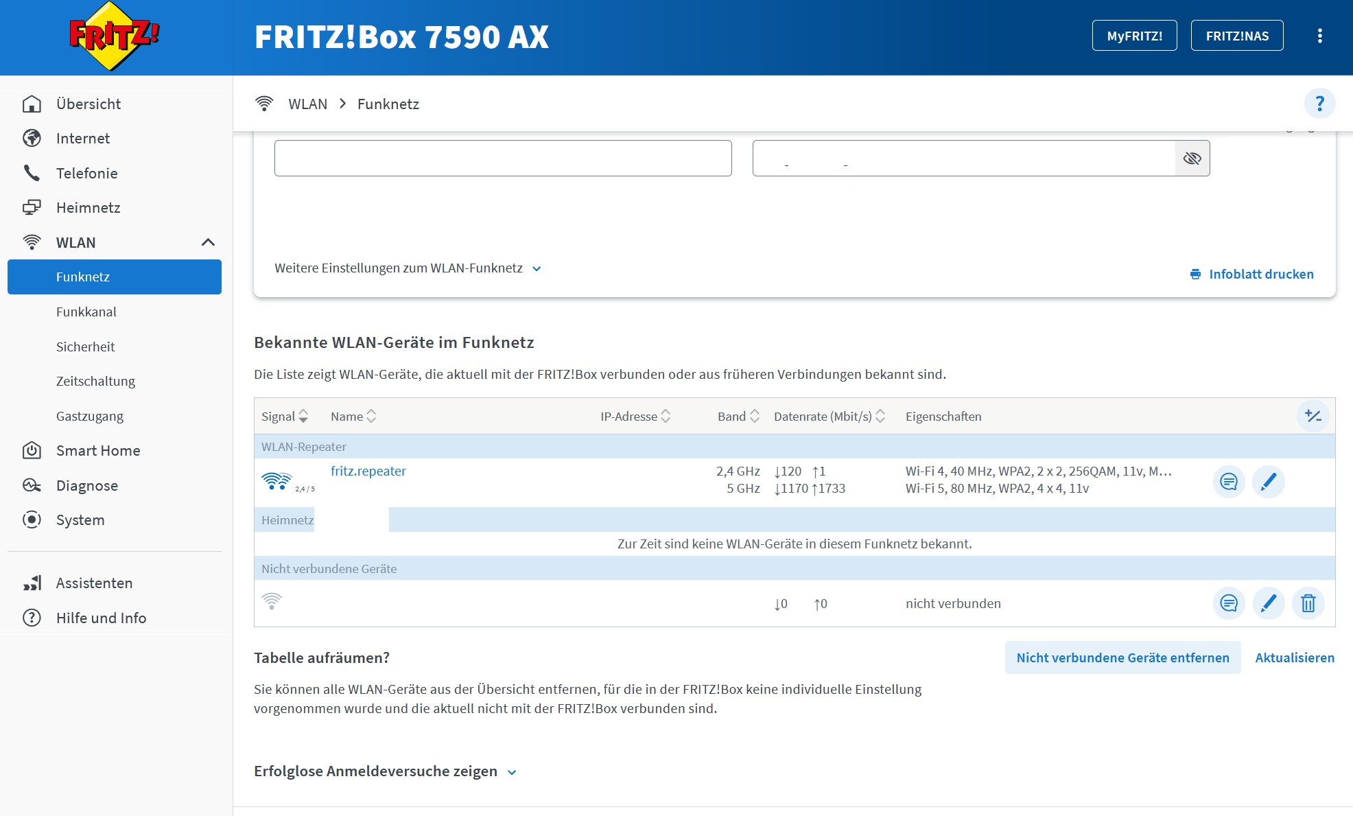

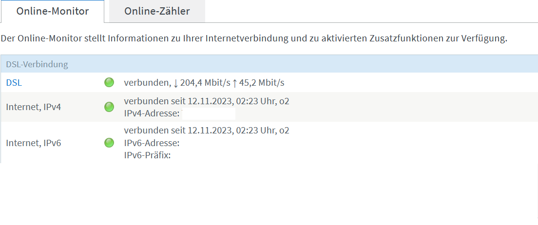

Anfangsanfänger schrieb:

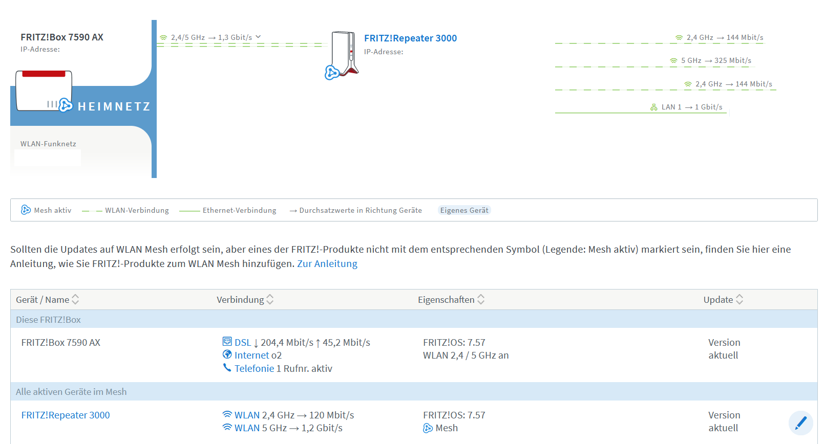

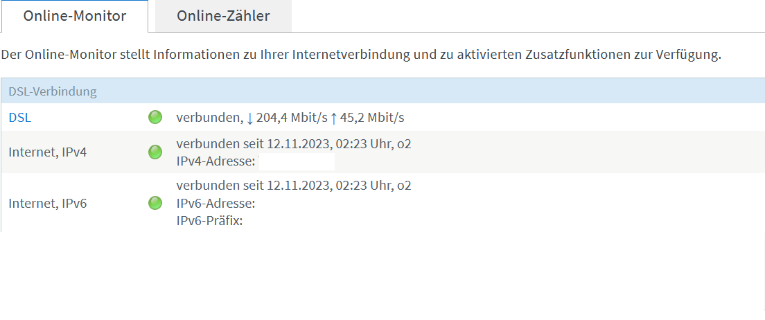

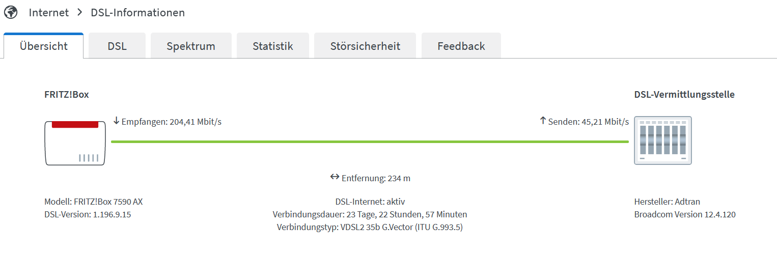

So, ich habe mir jetzt eine FritzBox 7590 AX geholt für satte 250 €. Hab das Ding auch angeschlossen und bin gerade enttäuscht.
Zwar hat sich die Datengrenze erhöht und unter DSL-Informationen soll wohl auch um die 200 MBits ankommen aber bei den vielen Speedtests auf unterschiedlichen Seiten schwankt meine Geschwindigkeit so bei 140 MBits... das war bisher der höchste gemessene Wert, kommt aber auch hin und wieder 115 MBits. Das ist jetzt kein großer Leistungssprung.
Wenn ich den Ping 8.8.8.8 Befehl mache, dann hatte ich manchmal erstaunliche 100 ms, größtenteils hat sich mein Ping aber auf 23 ms eingespielt. Häufig kommt aber auch ein Ping von 30 zustande. Bei den Speedtests dagegen wird mein Ping meist bei 10 ms angegeben. Verstehe nicht wieso das unterschiedlich ist? Habe im Spiel aber noch nicht getestet ob sich da was verbessert hat.
Habe den Router an der selben Stelle gehabt wie den alten. Habe auch das DSL-Kabel vom alten Router an den neuen angeschlossen. Könnte das ein Problem sein?

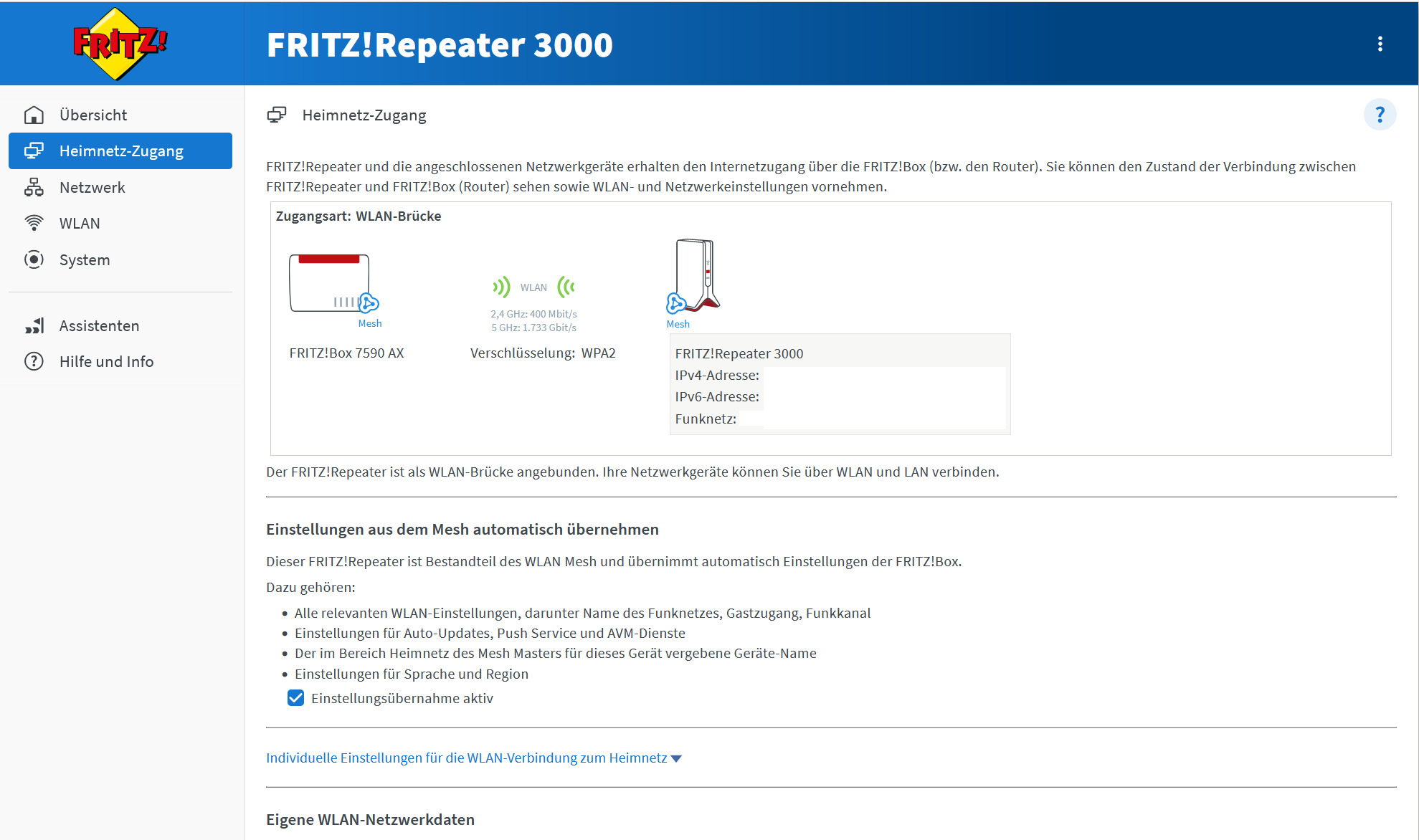

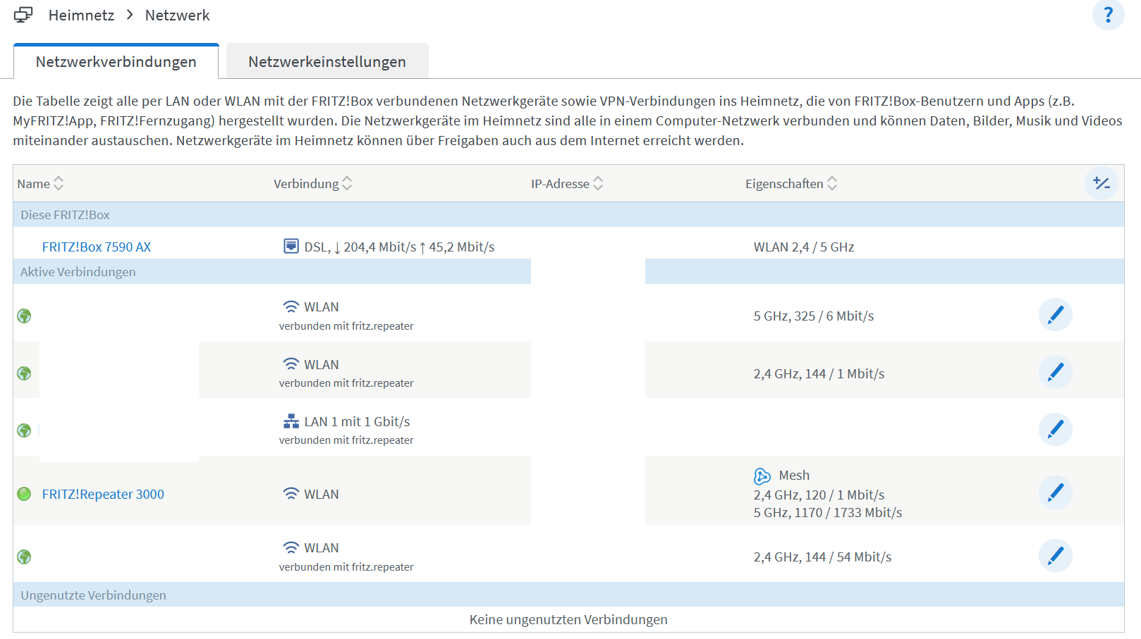

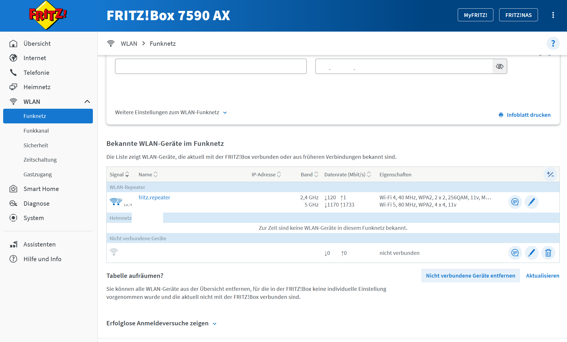

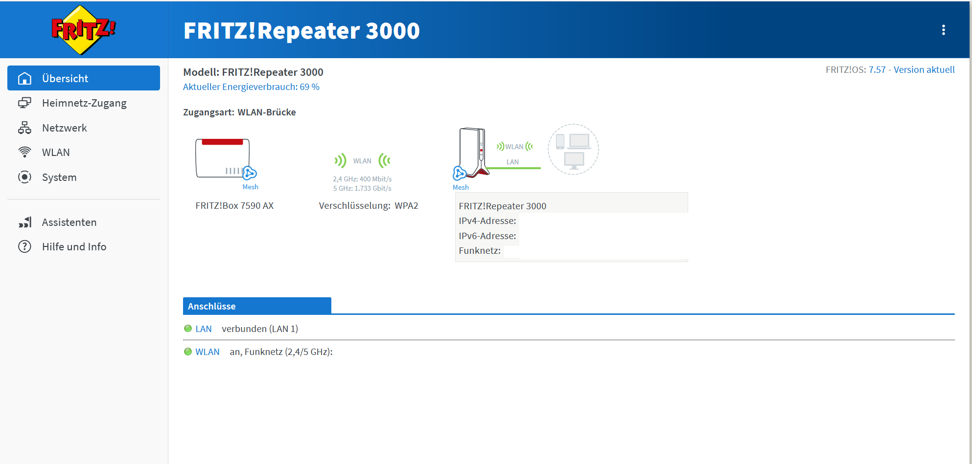

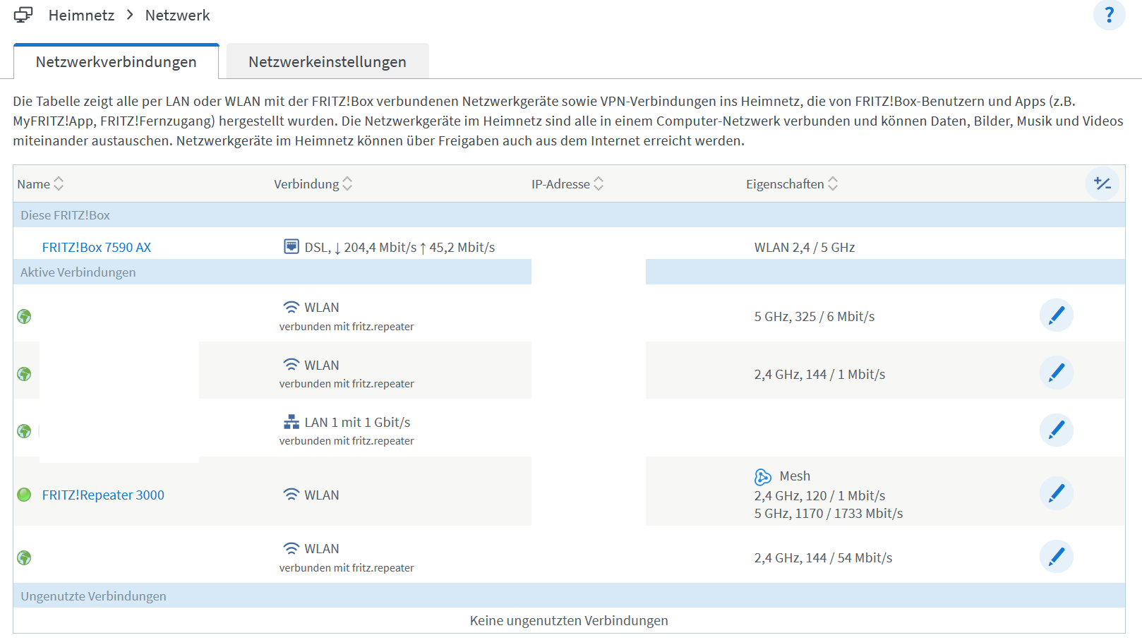

Kann es sein, dass mein Repeater hier jetzt bremst?
Kann es sein, dass nur das 2,4 GHz Frequenz angenommen wird? Wobei ich ja meine, dass er immer automatisch das bessere wählen soll.
Kann es sein, dass ich gerade zur Prime-Time den Speedtest mache? Weil vorhin habe ich das ja alles heute Nacht mit euch gemacht. Ist das vielleicht der Grund?

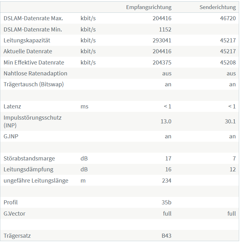

Laut Deinen Bildern hat sich die Leitungskapazität mit dem neuen Router (durch ein neues mögliches Profil) mehr als verdoppelt: Von ehemals ~136Mbit/s mit der 7490 auf ~288Mbit/s mit der 7590AX.
Allerdings wirst Du momentan von ASSIA auf ~200MBit eingebrenst, weil Du zu oft eine Verbindungsunterbrechung hervorgerufen hast und nun von einem „Fehler“ ausgegangen wird. Das soll die Stabilität für die vermeintlich gestörte Leitung erhöhen.
Hier musst Du etwa bis zu 2 Wochen warten bis ASSIA im DSLAM den vermeintlichen Fehler bzw. Störung als behoben erachtet und Dir dann automatisch die volle mögliche Bandbreite (~288Mbit/s) gestattet.

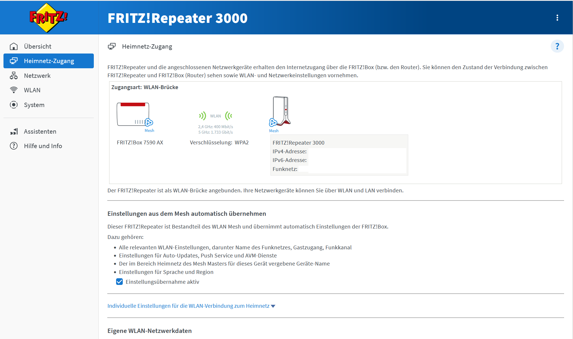

Dein Repeater sollte unbedingt noch ins 5GHz-Netz, da hier die momentan einzige Verbindung per 2,4GHz stark limitiert (Bandbreite und Latenz).

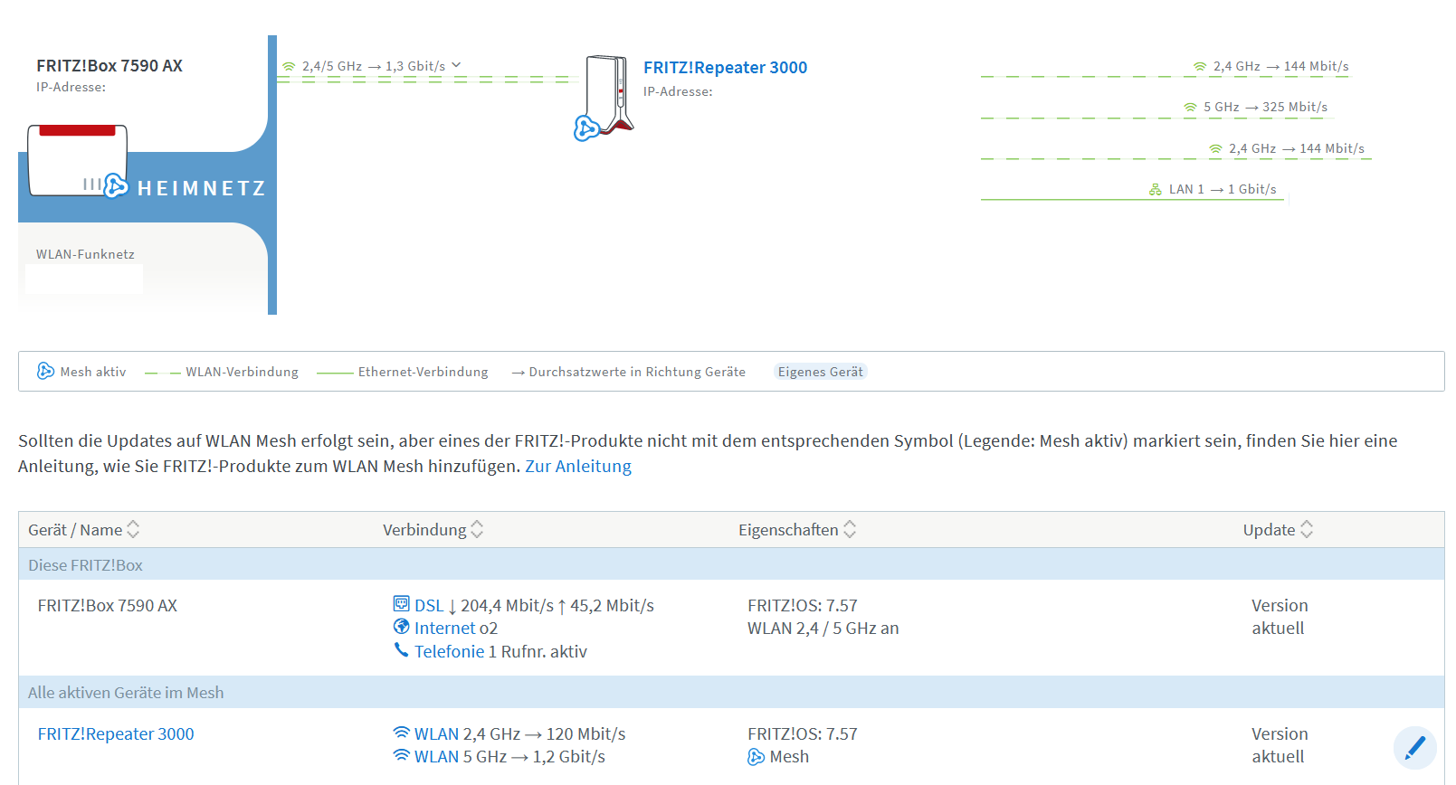

Aber komisch ist es doch schon, dass der "bessere" Router die selbe Leistung abliefert wie der 7490 wenn ich ihn über den Repeater laufen lasse. Außer den Router hatte ich ja sonst nichts verändert.
Da ist nichts komisch dran. Der Repeater hat eine zu schlechte Verbindung zum Router, weil vermutlich Empfang zu schlecht. Deshalb kommt auch nur 2,4 Ghz WLAN am Repeater. Am besten mal anders positionieren. Oder Repeater mit Netzwerkkabel zur Fritzbox verbinden und nur das letzte Stück zum Rechner per WLAN.
Reaktionen: TomH22, FarmerG und eifelman85

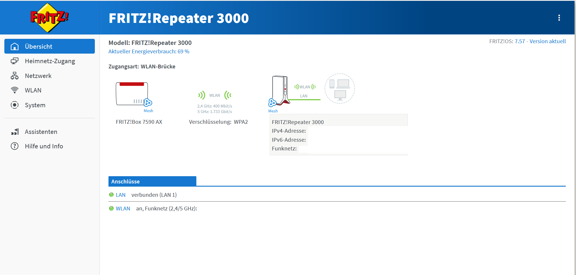

Ich meine das ich den Repeater auf beide Funkkanäle eingestellt habe. Könnt ihr das anhand den Bildern überprüfen?
Hab den Repeater jetzt näher an den Router gestellt und jetzt erreicht er auch die Geschwindigkeit wie über LAN: 185 MBits.
Wo kann man denn sehen, dass "ASSIA" bei mir automatisch limitiert bzw. wie sehe ich ob dieses ASSIA dieses Limit aufhebt? Bekommt man da ne Meldung von? Läuft ASSIA auch bei o2?
DSLAM Datenrate max. im Download 204 Mbit. Ja, auch bei o2.
Meldung bekommst du keine. Siehst du höchstens im Routerlog wenn beispielweise zwischen 3 und 5 Uhr nachts (Wartungsfenster) neu synchronisiert wird oder sich die Datenrate (dadurch) ändert.
Das bedeutet also das meine letzten zwei Tage an Experimenten (Router und Internet hin und her schalten) diesen ASSIA so irritiert hat das er meine Leitung reduziert hat und sie dann in den nächsten zwei Wochen hochsetzt?
Hier wird vermutlich von vornherein nur das 175er Profil geschaltet gewesen sein.
Ja, müsste hochgehen, wenn Assia die nächste Tage die Leitungskapazität abgleicht. Sind ja aktuell deutlich mehr als 250 Mbit möglich.
Was passiert, wenn in der zwischenzeit ich 1x den Router wieder ausschalte. Reicht das schon für ASSIA aus um mich wieder runterzuschalten oder macht er das nur wenn ich es zigmal mache?
Bei 1x passiert normalerweise nix. Bei mehrfach könnte Assia dann ggf. reagieren.
Da fällt mir noch eine Frage zu ein. Kann man denn zu o2 gehen und diese ASSIA-"Hochstufung" irgendwie selbst beeinflussen, damit das schneller geht?
Und noch eine Frage: Meine Leitungskapazität ist ja jetzt auf 288 GBit. Und Assia hat sie derzeit ja gedrosselt. Wenn sie die Leitung wieder hochstuft, bekomme ich dann die volle Leistung von der Leitungskapazität oder besteht das Risiko das ich im Haus ein uralt Kabel habe, dass diese Geschwindigkeit garnicht schafft?
Kurz gefasst: Ist die Leistung auf den Verteiler bezogen oder berücksichtigt es auch die Leitung in dem Haus?
Wenn die Drossel weg ist, bekommst du eine Datenrate, die leicht unterhalb der Leitungskapazität ist. Ob diese dauerhaft stabil ist, muss sich aber erst herausstellen.
Problematisch wäre nicht unbedingt ein uraltes Kabel, sondern eher die falsche Sorte Kabel. Auch brandneues Kabel aus dem Baumarkt würde dir nicht helfen, wenn es die falsche Sorte ist.
Und noch eine Frage: Meine Leitungskapazität ist ja jetzt auf 288 GBit. [...]
Die angezeigte Leitungskapazität bezieht sich auf alles was deinen Anschluss angeht vom DSL-Port bis zur Fritzbox. Es wird also auch die Leitung im Haus mit einbezogen zur Berechnung.
jetzt sind etwas über 2 Wochen vorrüber und die Datenrate wurde immer noch nicht von DSLAM hochgeschaltet. Ihr habt ja gesagt das wenn die Leitung stabil bleibt, dann wird DSLAM das als "funktionsfähig" akzeptieren und hochstufen.
Jetzt die Frage ob meine Leitung stabil ist. Denn ich habe im Router zwei unterschiedliche Angaben. Einerseits steht das ich mit DSL verbunden bin seit heute 12.11 um 2:23 Uhr. Andererseits steht da das die Leitung seit 23 Tagen aktiv ist. Das ist die Zeit seit dem ich meinen neue FritzBox angeschaltet habe.
