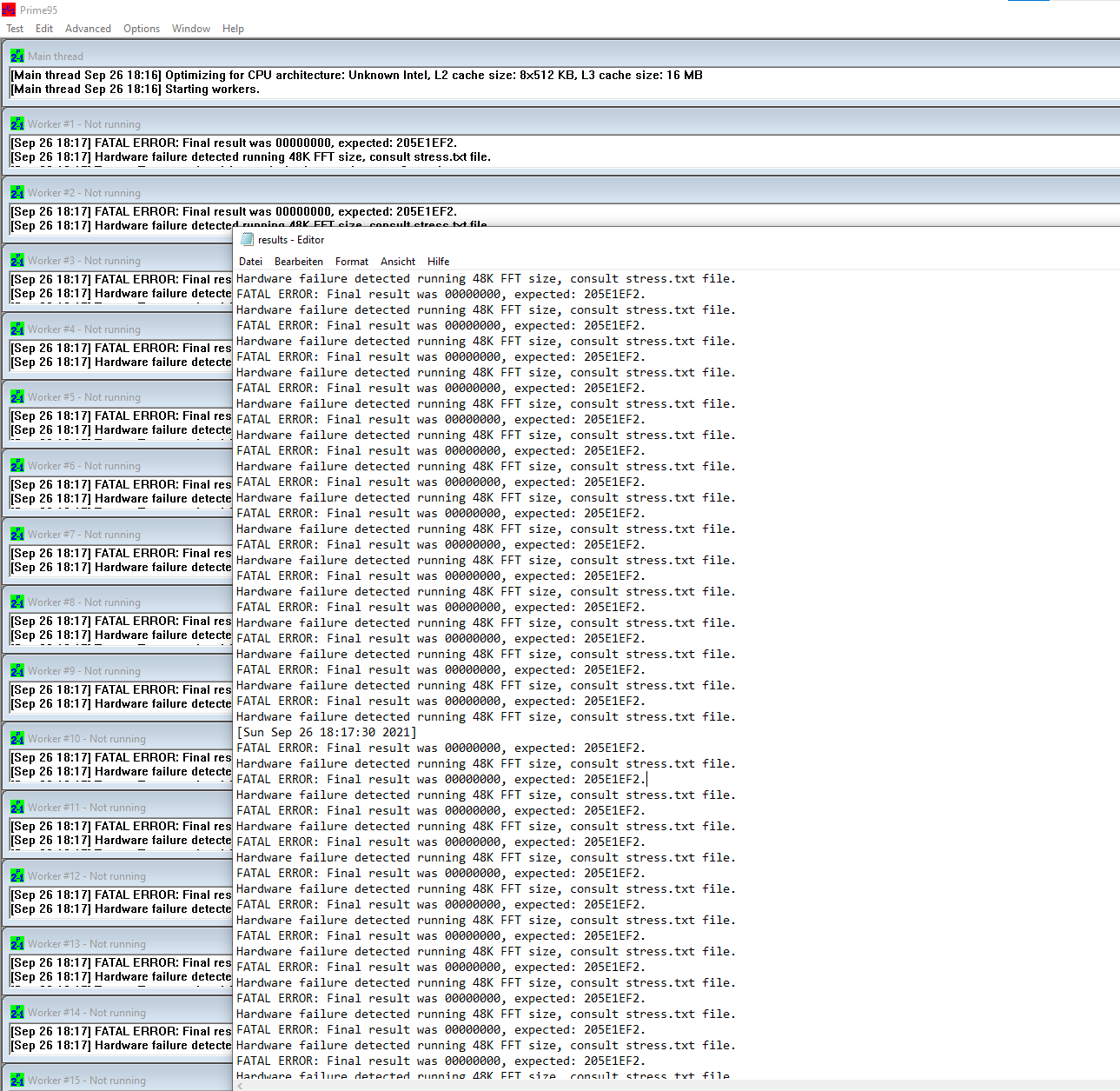

Alles läuft normal. Wenn ich Prime95 starte kommt nach wenigen Sekunden der Fehler.

Alles kontrolliert. Kein OC. Temperaturen bei max 70°C.
Was könnte das sein ?
Der Rechner ist nagelneu, heute zusammengebaut.

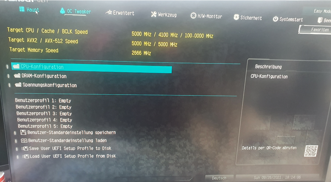

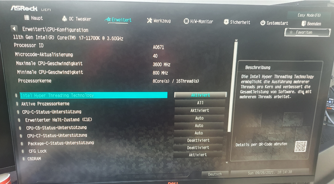

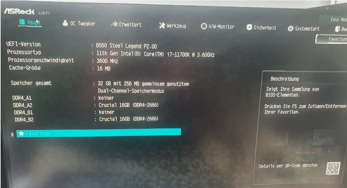

Hier noch paar Bilder:

Das KIT hat 2 Riegel. Laufen auch im Dualchannel A2+B2.

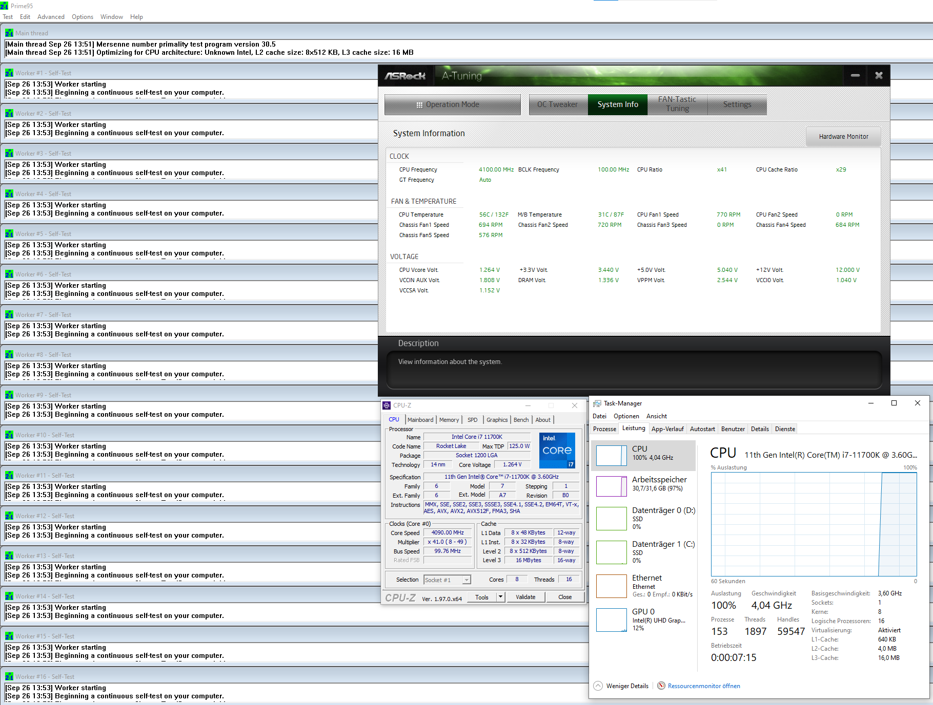

ich habe jetzt Prime95 B5 am laufen. Er läuft schon seit ein paar Minuten.
Temp ist bei 61°C und noch kein abbruch.
Ich habe wieder Hoffnung. Ich gebe gleich Feedback.

Leute ihr habt mir den Sonntag gerettet.
Die ältere Primeversion läuft ohne Probleme durch. Selbst mit dem RAM XMP Profil.+
Von den Temperaturen langweilt sich die CPU sogar.
