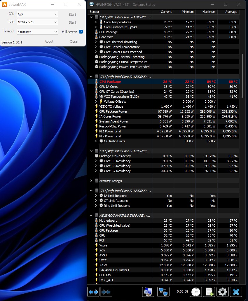

Alle Lüfter sind Testweise auf 100% eingestellt sobald die CPU eine Temperatur von 55 Grad erreicht.

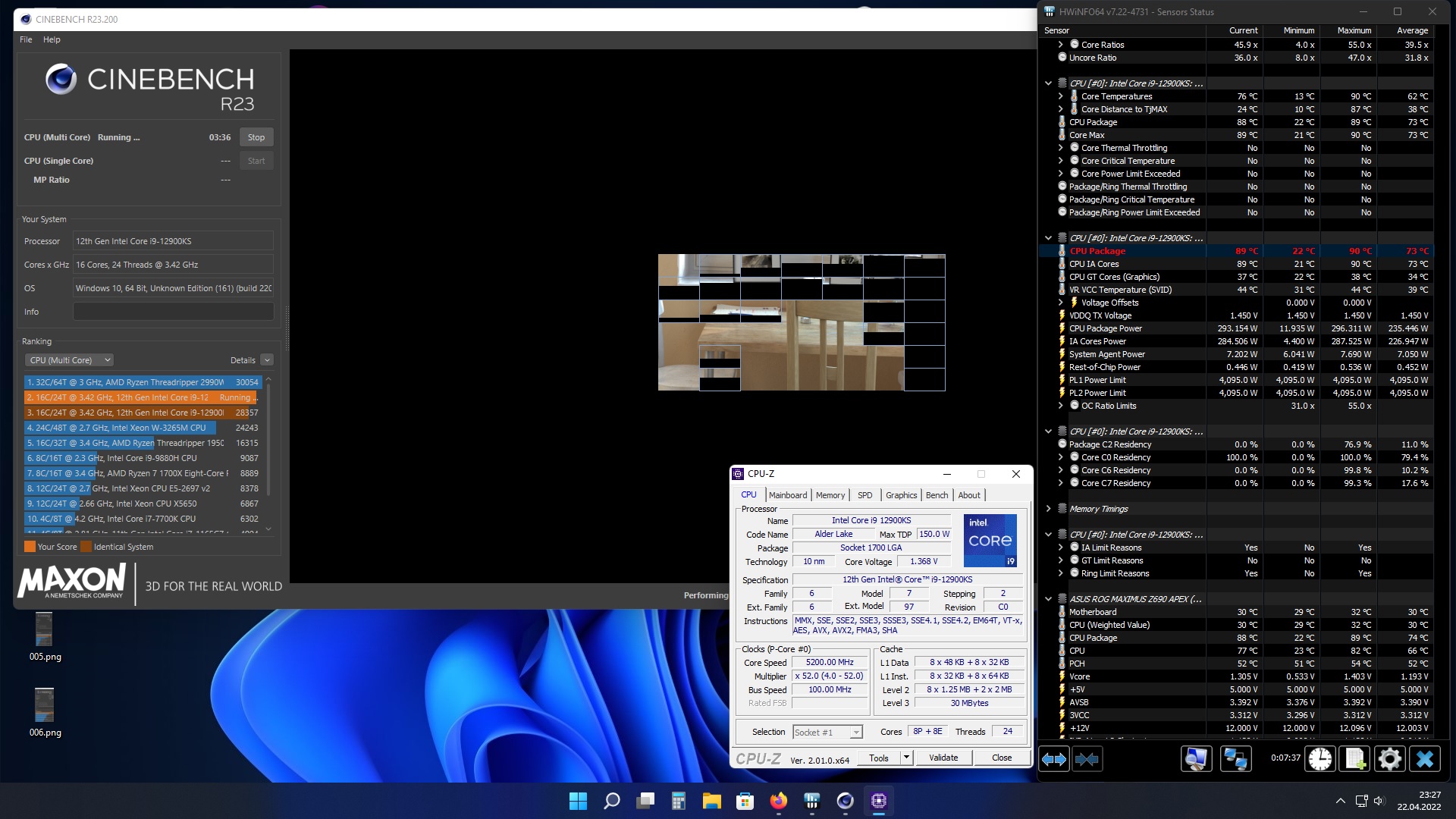

CB23 erreicht bei 19 Grad Zimmertemperatur max. 90 Grad!
Lt. CPU-Z war die Core Voltage kurzzeitig auf max. 1,4x Volt.
Temps laut HWiNFO64:

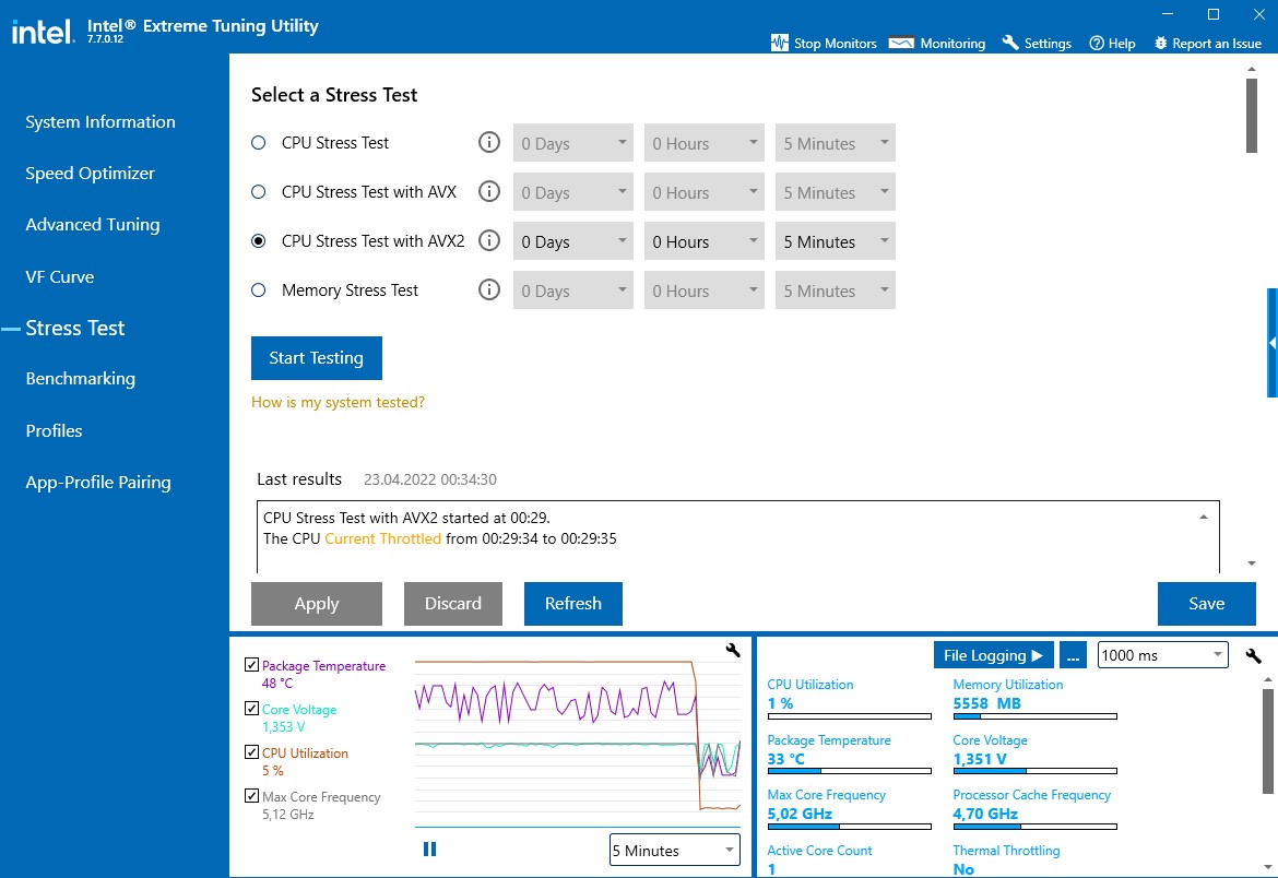

Intel XTU Stress Test: max. 71 Grad
Intel XTU Stress Test with AVX: max. 82 Grad
Intel XTU Stress Test with AVX2: max. 71 Grad CPU am drosseln!
Irgendwie sind die Temperatur Peaks im XTU Tool höher als was HWiNFO64 anzeigt..

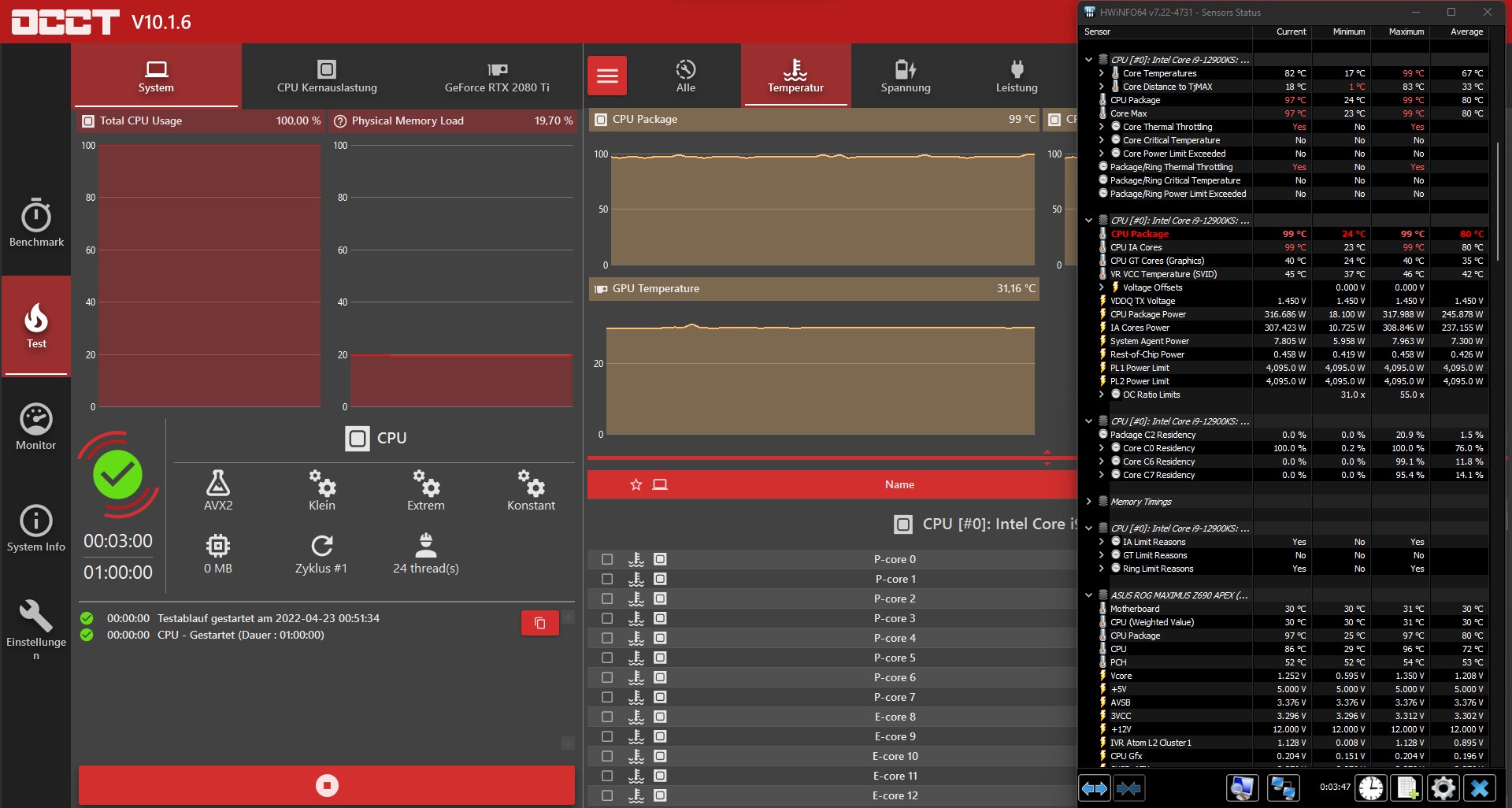

OCCT V10.1.6
Stresstest: Datensatz: Klein / Modus: Extrem / Belastungsart: Konstant
99 Grad nach 3 Minuten Laufzeit erreicht > CPU am drosseln > 318 Watt!
powerMAX max. 89 Grad
Beim gleichzeitigen surfen ist der PC sogar eingefroren :freak:

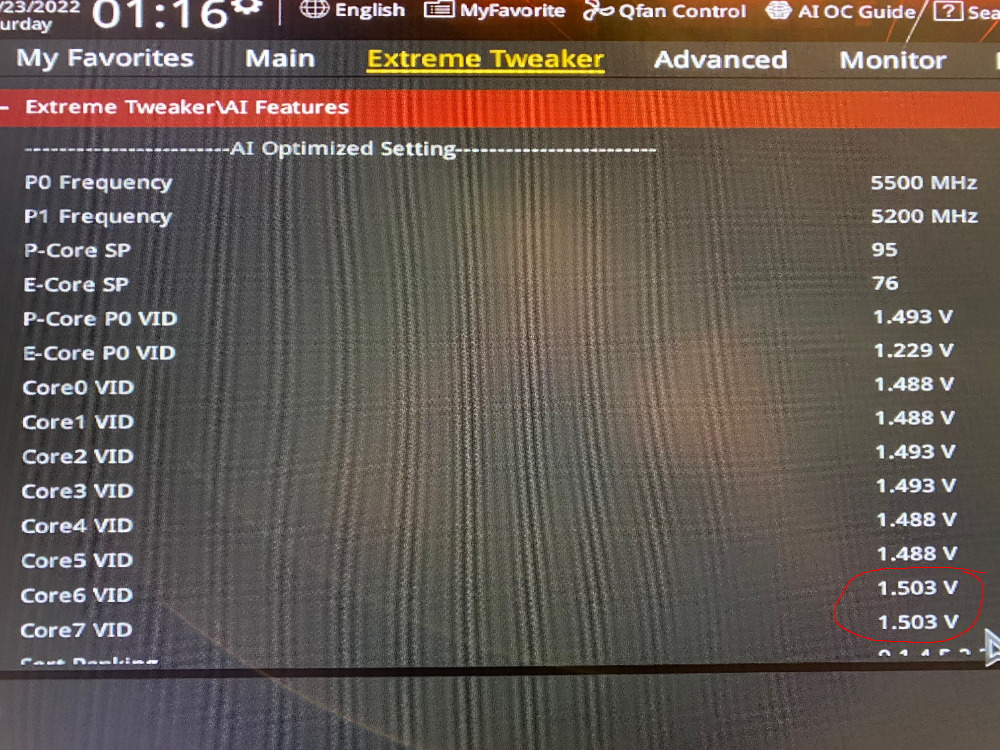

VID Tabelle mit bis zu 1,503v !?
