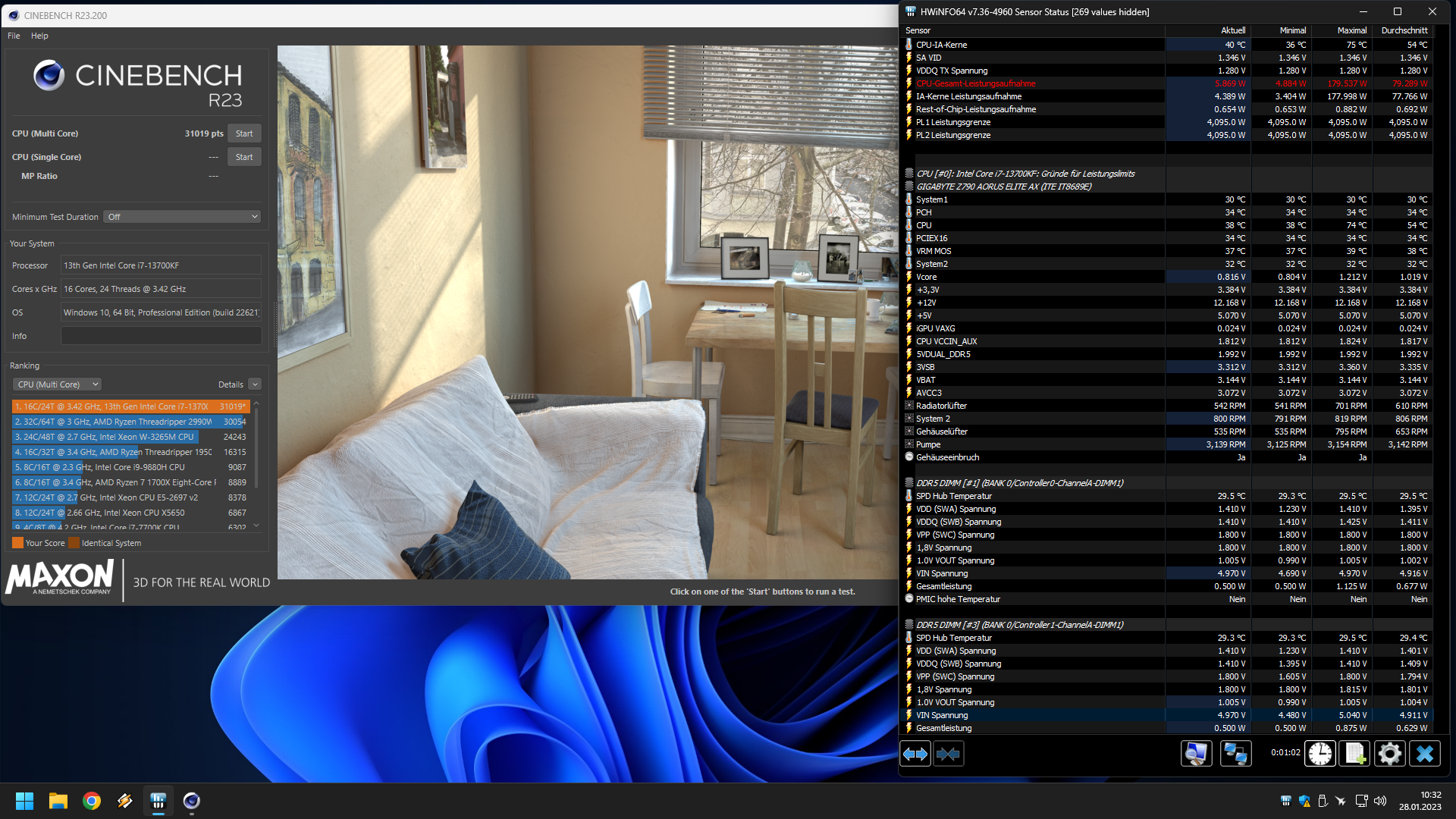

Ich kratze gerade Mal an die 30000 Punkte. Haus du alles auf Standart eingestellt oder OC.
@jenser1911 Cpu läuft mit Standardeinstellungen, nur Vcore etwas gesenkt.
Daher auch nur 180 Watt maximal, bei 31000+.

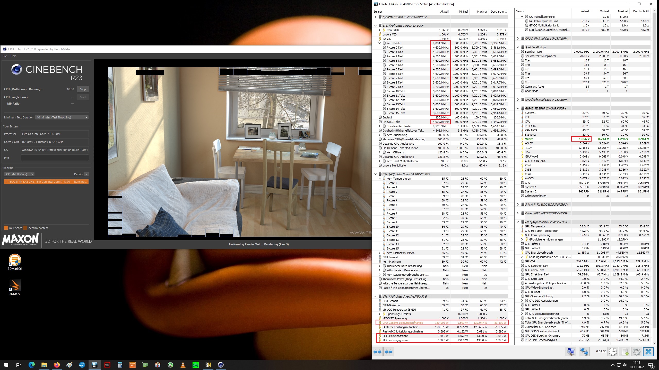

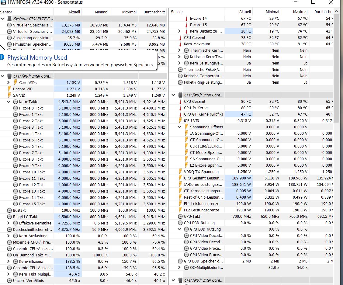

Warum taktet meine CPU immer runter? Ich habe ein Gigabyte Z690 Gaming X und finde die Einstellung für Intel SpeedStep nicht. Komme von einem Asus Board.
Bei was wird der Takt verringert?
Ich starte Cinebench23 und der Takt fällt von 5,4GHZ auf 5,1 bzw. 5,0GHZ in den P-Cores und bei den E-Cores von 4,2 auf 3,9 GHZ.
Laut HWiNFO hast du eine Leistungsbegrenzung drin und deshalb wird der Takt verringert.
PL1 und PL2 stehen auf 190W, CB23 würde den Verbrauch übersteigen und damit das nicht passiert, geht der Takt runter.

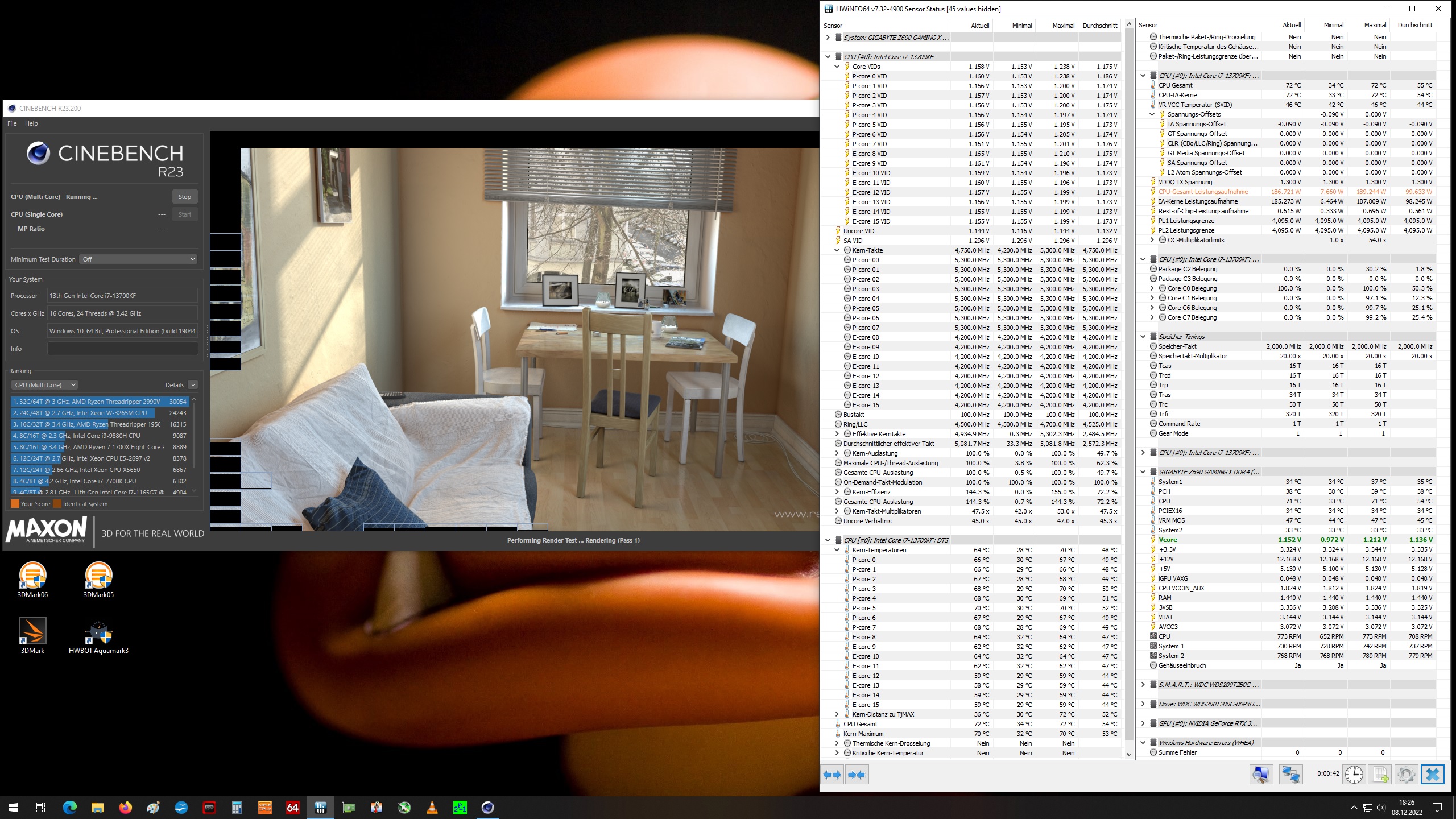

Hier mal mit 130W und wie es sich verhält
OK, danke dir. Also habe ich wahrscheinlich ein schlechtes CPU Sample erwischt!Entschuldige die Frage, aber ich versuche mich gerade einzufuchsen. Wie bekommst du den max. CPU Takt mit der Leistungsaufnahme und diesen Vcore hin?

Bei mir und 130W (PL1/PL2) ist der Takt doch noch viel geringer.
Ich wollte damit auch nur zeigen das sich die CPU auch noch weiter runter takten kann, sofern man entsprechende PowerLimits setzt.
Wenn du allerdings Stock Takt bei 190W im CB23 meinst, das ist entweder nur mit einem Offset bei der Vcore, oder aber beim Setzen der entsprechenden AC und DC LL möglich.
Möglich wäre aber auch ein Offset+Powerlimit, bzw umgekehrt.
....Sehe gerade das ist ja mein Bild bei dir im Post 😅
mit deiner Erlaubnis -Hoffentlich :-)

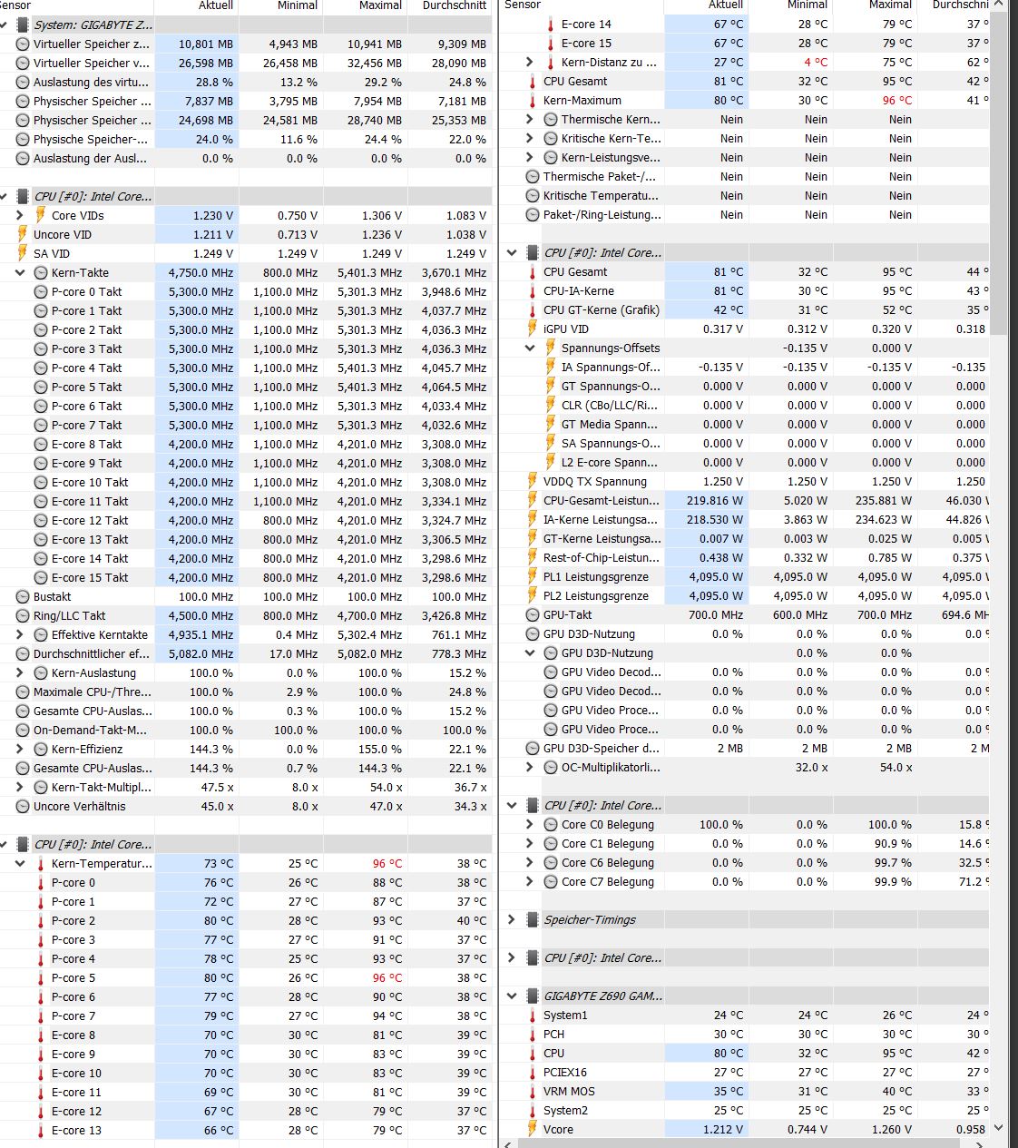

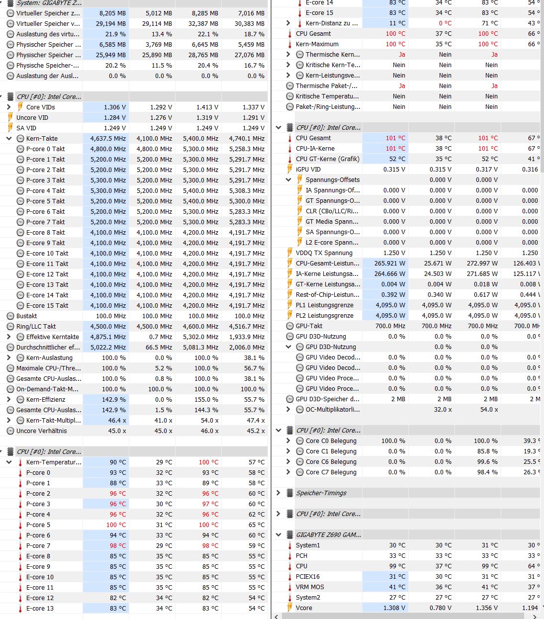

Nein irgendwie nicht. Ich bekomme es nicht hin. Beim Offset von -0,135 habe ich immer noch einen Vcore von 1,212 und eine Leistungsaufnahme von 220 Watt! siehe Bild

Wie hoch ist denn deine Stock Vcore, also wenn sie auf Auto steht?
(unter Last, wenn CB23 noch läuft)

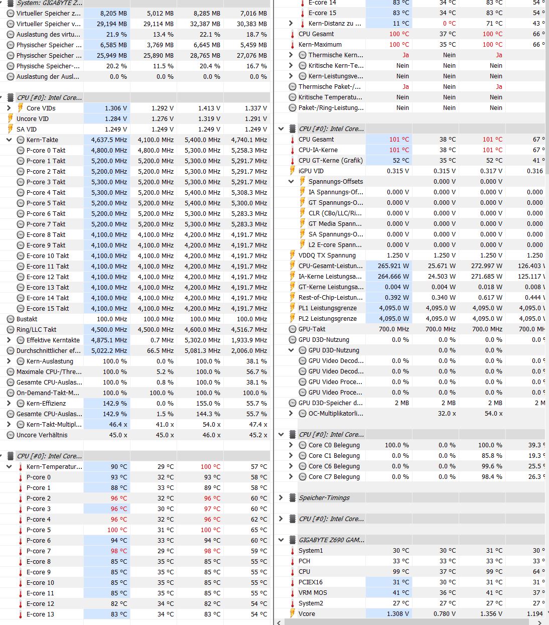

Bei mir liegt die Stock Vcore ja schon, bei nur 1.236V im CB23.
Man sieht bei dir auch, wie die CPU in Thermal Trottling läuft und sich runtertaktet, ~270W sind auch nicht gerade wenig.
Was ich beobachten konnte, ist, das ein Offset von über -100mV nicht mehr wirklich zu greifen scheint, die CPU braucht eine gewisse Art an min. Vcore und die scheint sie sich auch zu genehmigen, oder aber es gibt eine Grenze bei dem Ganzen, was den Offset betrifft, auch wenn es mehr einzustellen gibt.
