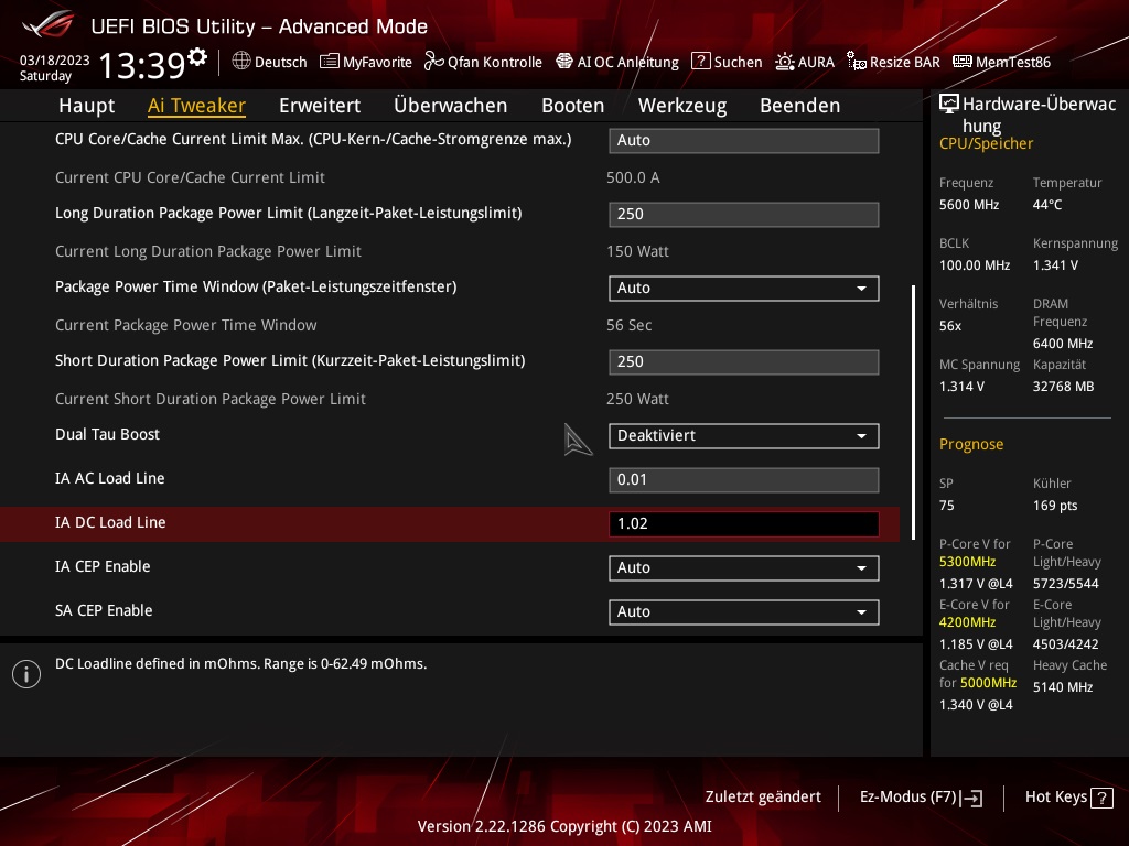

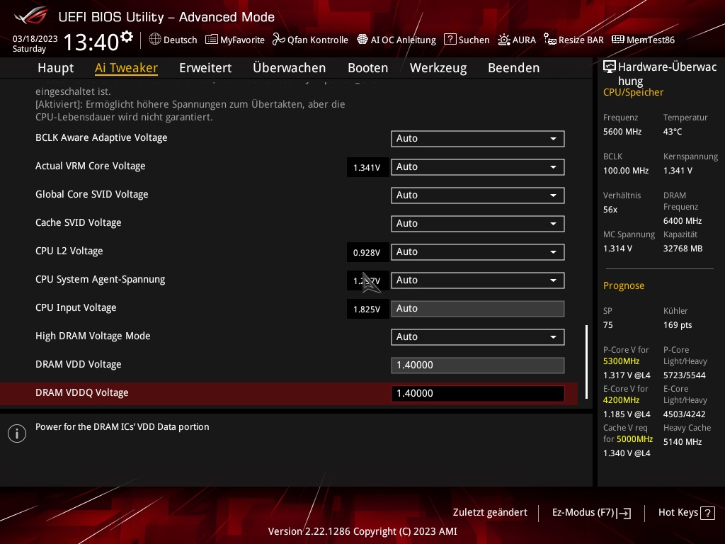

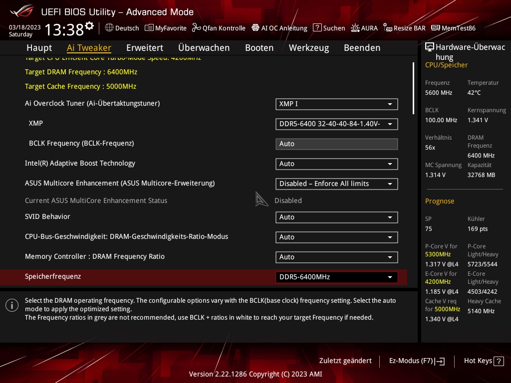

Hi, ich bin gerade am testen und hab auch den eng. Guide gefunden.
Da hier viele ähnlich mit dem 13700K unterwegs sind, bring ich mal meins ein. Mit einem Asus Strix Z790 A
RAM steht aktuell bei 6400 MHz (32 40 40 84) 1,4V
LLC 4
DC LL 1.02
AC LL 0.01
Bin mir nicht sicher wie ich weiter machen soll, mein Verbrauch ist recht hoch, AC geht nicht tiefer

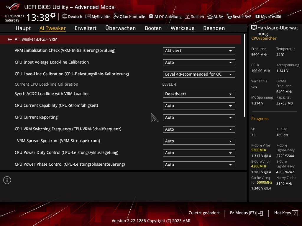

Pizza! schrieb:
Hab mal alles gleich gelassen, mit LLC 5 schlechter mit LLC 3 fast gleich. 3 soll mehr droopy sein.
Da bei Asus Z790 LLC und DC gekoppelt sind, also DC LL automatisch korrekt angepasst wird hab ich mal
LLC 3 + DC LL auto + AC 0.01 genommen
Immer noch gleich, beim Cinebench 23 run komme ich anscheinend nicht unter 1,17V
Verbrauch schwankt zw. 230 und 265 Watt

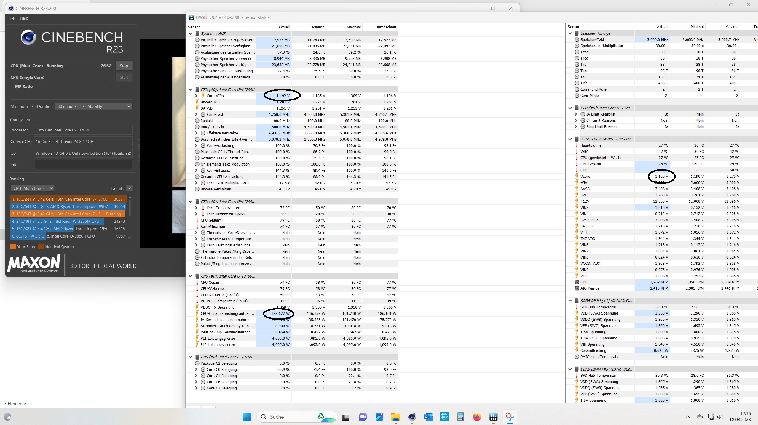

Ich hab auch bereits andere Werte probiert, besser ist es nicht geworden.

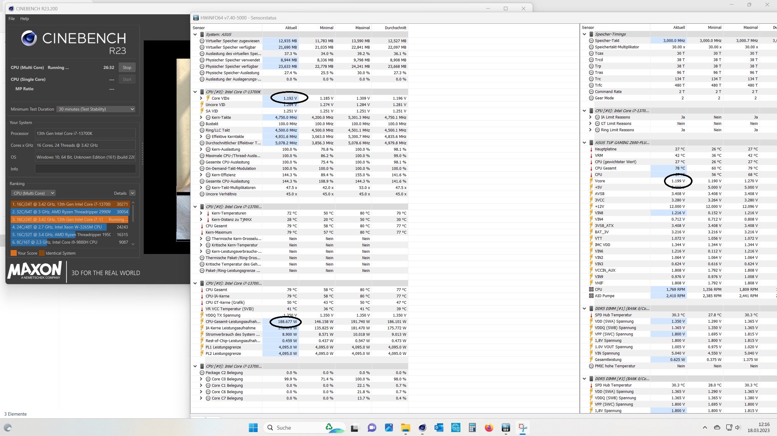

Wie man am Screenshot vorher sieht, sind VID und VCore nahezu gleich sind.
Werde da nochmal ein paar Werte manuell testen.
Mit 1,17V bin ich auch im richtigen Bereich, nur dass es bei mir trotzdem teils über 250 Watt sind.
Während andere die selbe Punktzahl mit 220 oder weniger Watt schaffen.
Hab ich mal HVIC deaktiviert, aber wahrscheinlich macht das kein Unterschied.

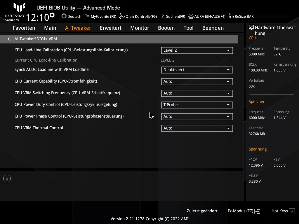

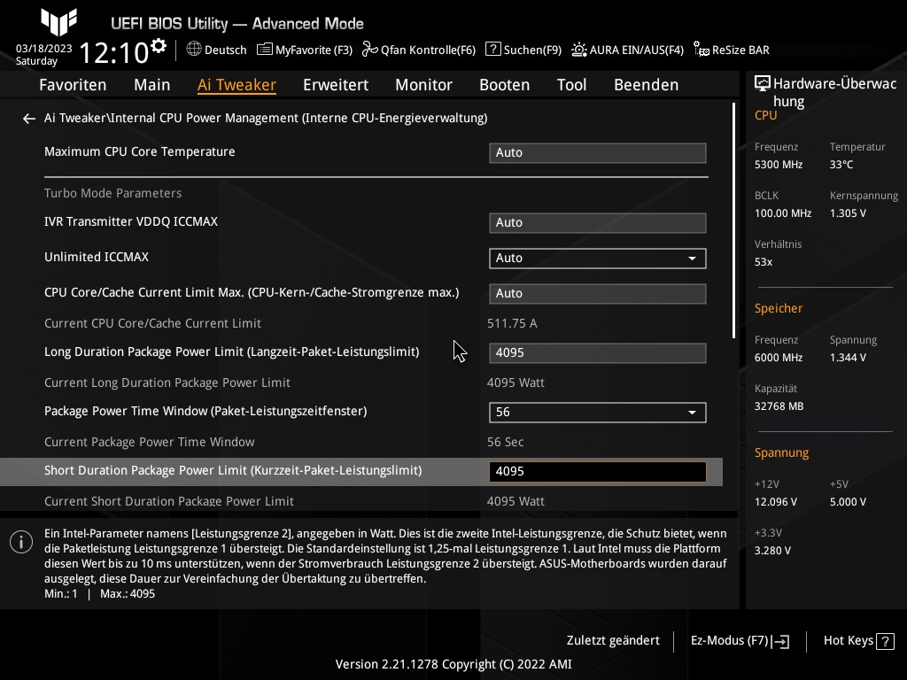

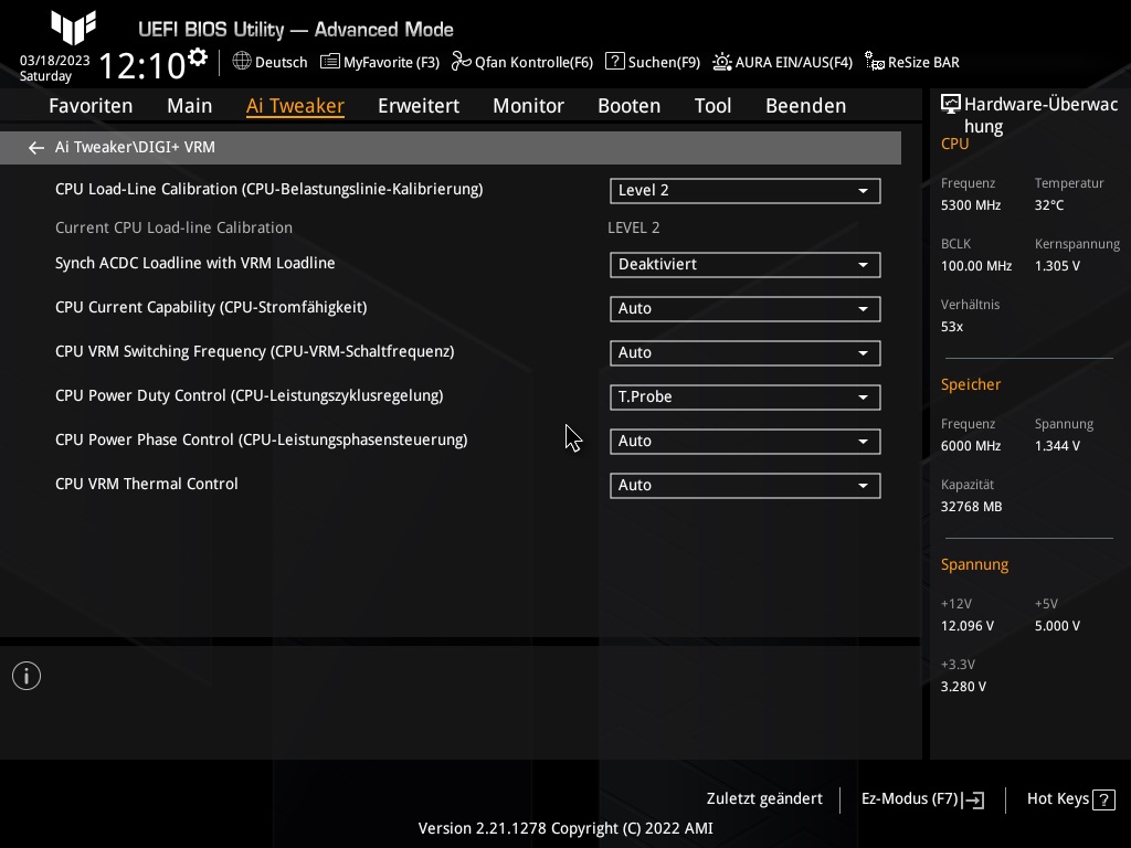

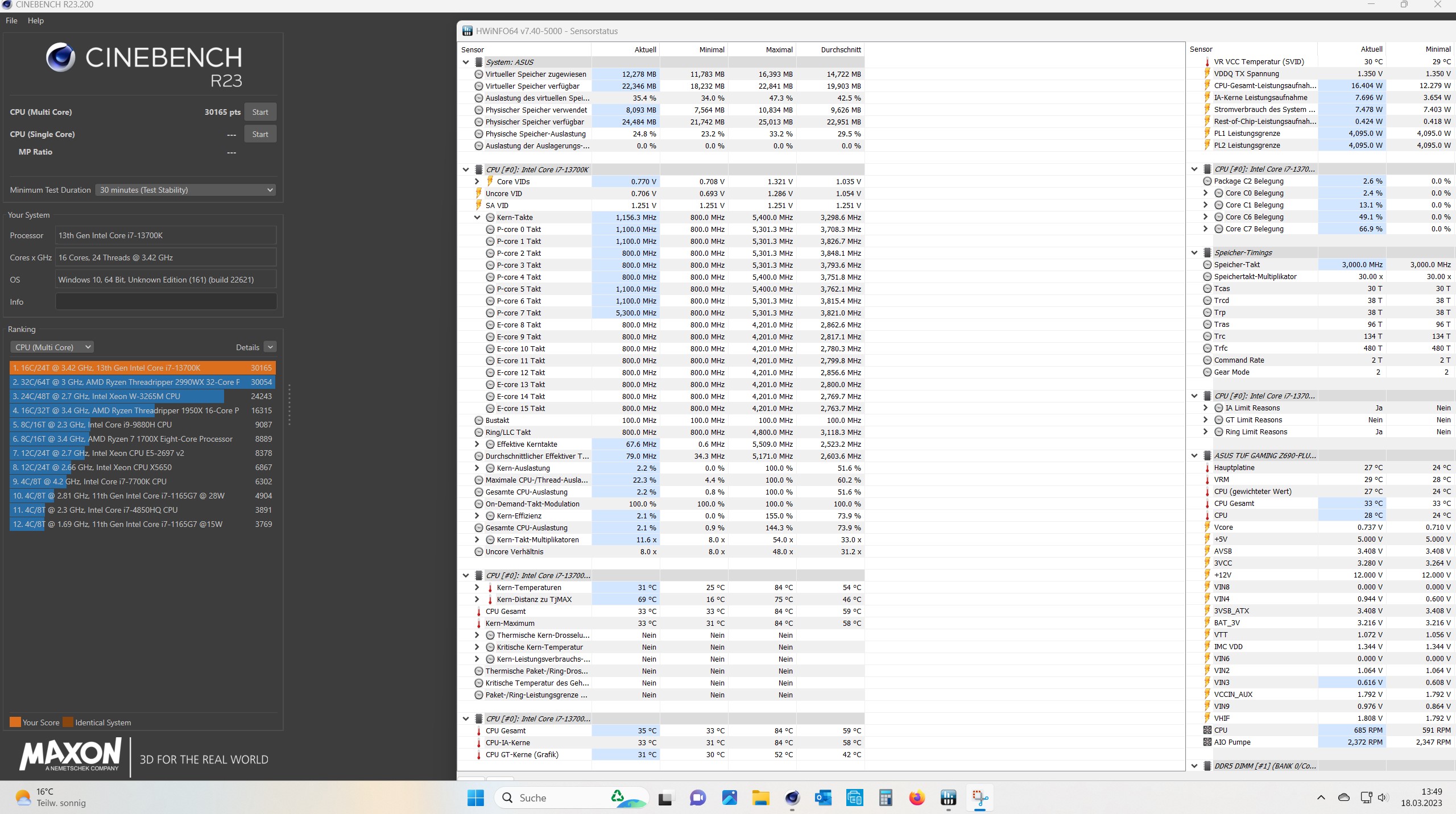

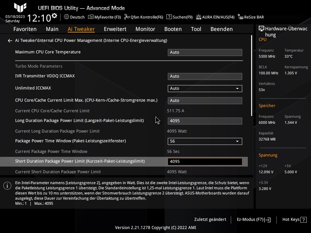

@Pizza! mach bitte mal Screenshots von deinen BIOS Einstellungen und poste sie hier! in den angefügten Bildern sind meine Einstellungen. Mein System läuft damit absolut stabil in Prime,Cinebench23b mit den 10 min und 30 min Test.Punkte liegen im Cinebench bei ca 30200. Der VCore meines Systems ist sogar höher als deiner. Hast du noch irgendetwas im BIOS eingestellt,OC oder ähnliches? Der Verbrauch ist wirklich sehr hoch, selbst wenn dein Sample nicht so gut ist. Welchen CPU Lüfter benutzt du? Die Temps sind wiederum OK. Vielleicht ist es auch ein Auslesefehler von HWINFO.

Kühler Noctua NH U12A
(sämtliche Lüfter stehen noch auf Standard Bios Settings, hatte ich noch nie dass die out of Box relativ gut eingestellt sind)
Bei mir sinds ca. 30800 Punkte

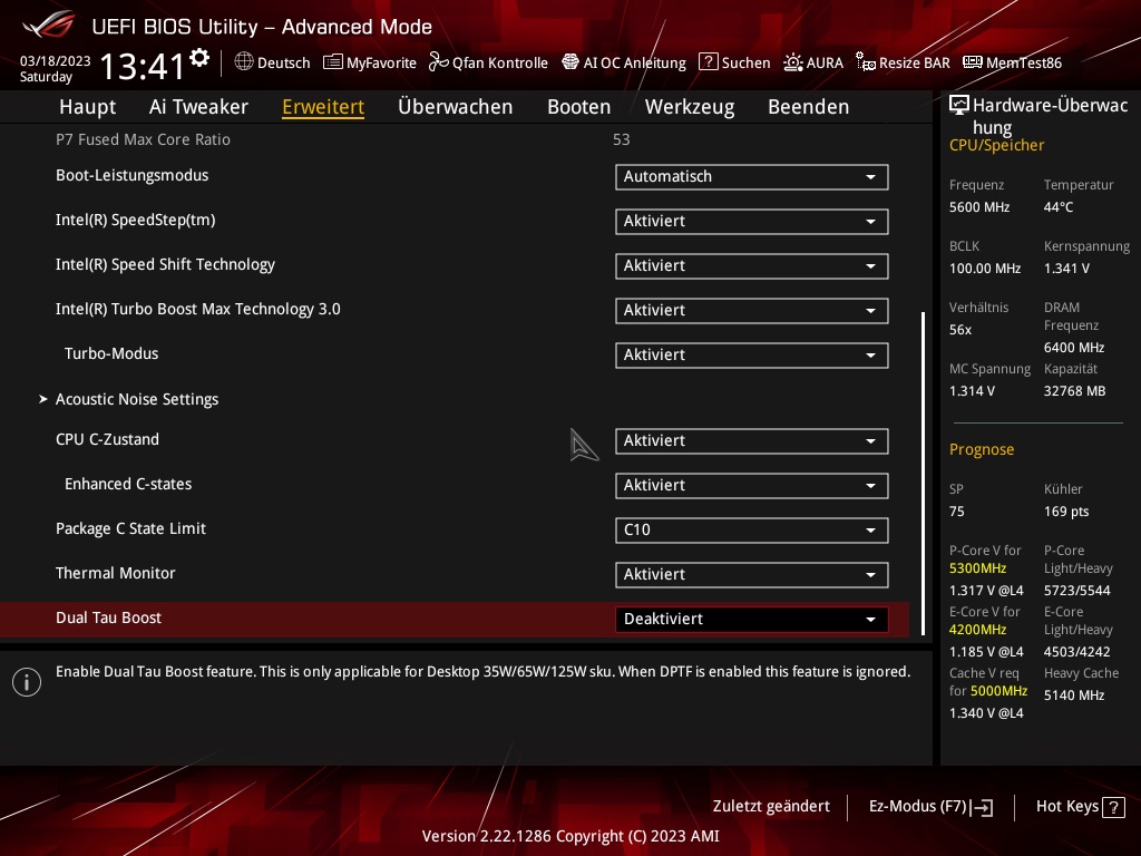

Wie ist denn deine Pcore SP? Overall SP 75 ist zumindest schon mal nicht so der Hit, damit dürften P- und Ecores auch nicht so glorreich ausfallen.
PS: SP = Silicon Prediction = Asus Abschätzung über die Güte des jeweiligen Siliziums.

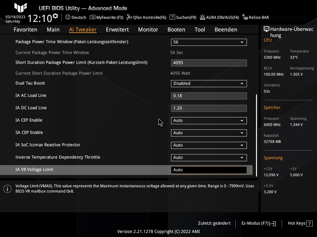

PSS: ggf. mal die "CEP Enable" (Current Excursion Protection) Optionen von AUTO auf Disabled setzen, um den "Undervoltschutz" definitiv abzuschalten (falls AUTO das in dem Fall nicht bereits tut). Dies kann ja mal ein Asus-Besitzer kommentieren was hier bevorzugt einzustellen ist.
5,6GHz und 5Ghz Cache sind nicht gerade Stock/Default Werte, also wenn es sich um einen 13700K handelt.

30000 Punkte bei 326 Watt an der Steckdose
Mein eingestelltes Profil ergab gerade 31100 Punkte bei 250 Watt (320 Watt Steckdose)
mit DC 1.0 und AC LL 0.01
Hab auch einmal mit 5,0 GHz auf allen Kernen getestet, auch da ins Powerlimit von 250 Watt bei 29K Punkten.
Also egal was ich bisher einstellte, das Teil rennt mit mind. 240 Watt und mehr.
Ich hatte dir oben u. a. etwas wegen CEP Disabled geschrieben. Hast du mal mit den Settings experimentiert?
Habs gerade probiert, sehe kein Unterschied. Bleibt bei 1,17 - 1,19 V und 5,3 GHz usw. bei 250 Watt

Lasse doch bitte das Limit einfach weg, sonst wirst du nie wissen wie die deine Default Vcore unter Last ist
und kannst diese auch nicht angleichen.
Ein Limit wird dich nicht nur im max Takt begrenzen, sondern auch bei der anliegenden Spannung, weil das Verhältnis aus beiden bis dahin greift, wo dein Limit gesetzt wurde.
Bei meinem 13700KF(Default) liegt die Vcore bei 1.236V im CB23, HWiNFO sagt ~228W, Dose: ~326W
AC:20/DC:95 -> Vcore: 1.164V im CB23, HWiNFO: ~188W, Dose: ~285W

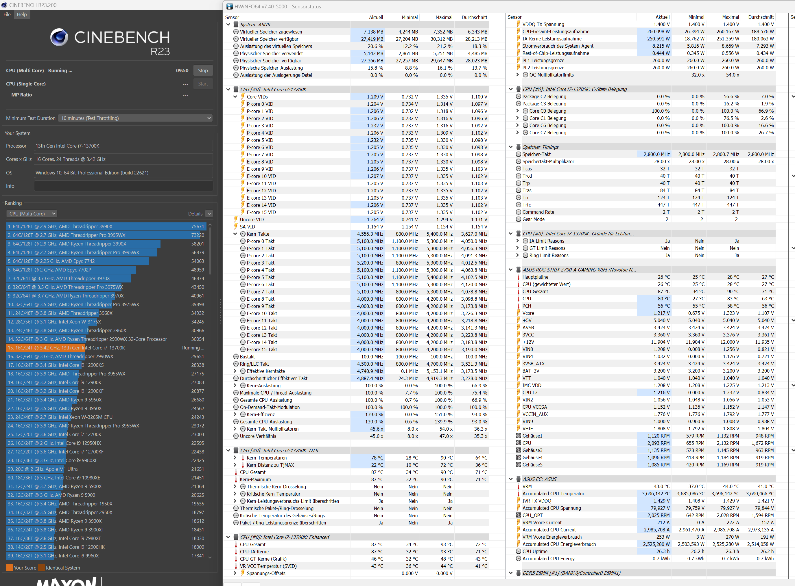

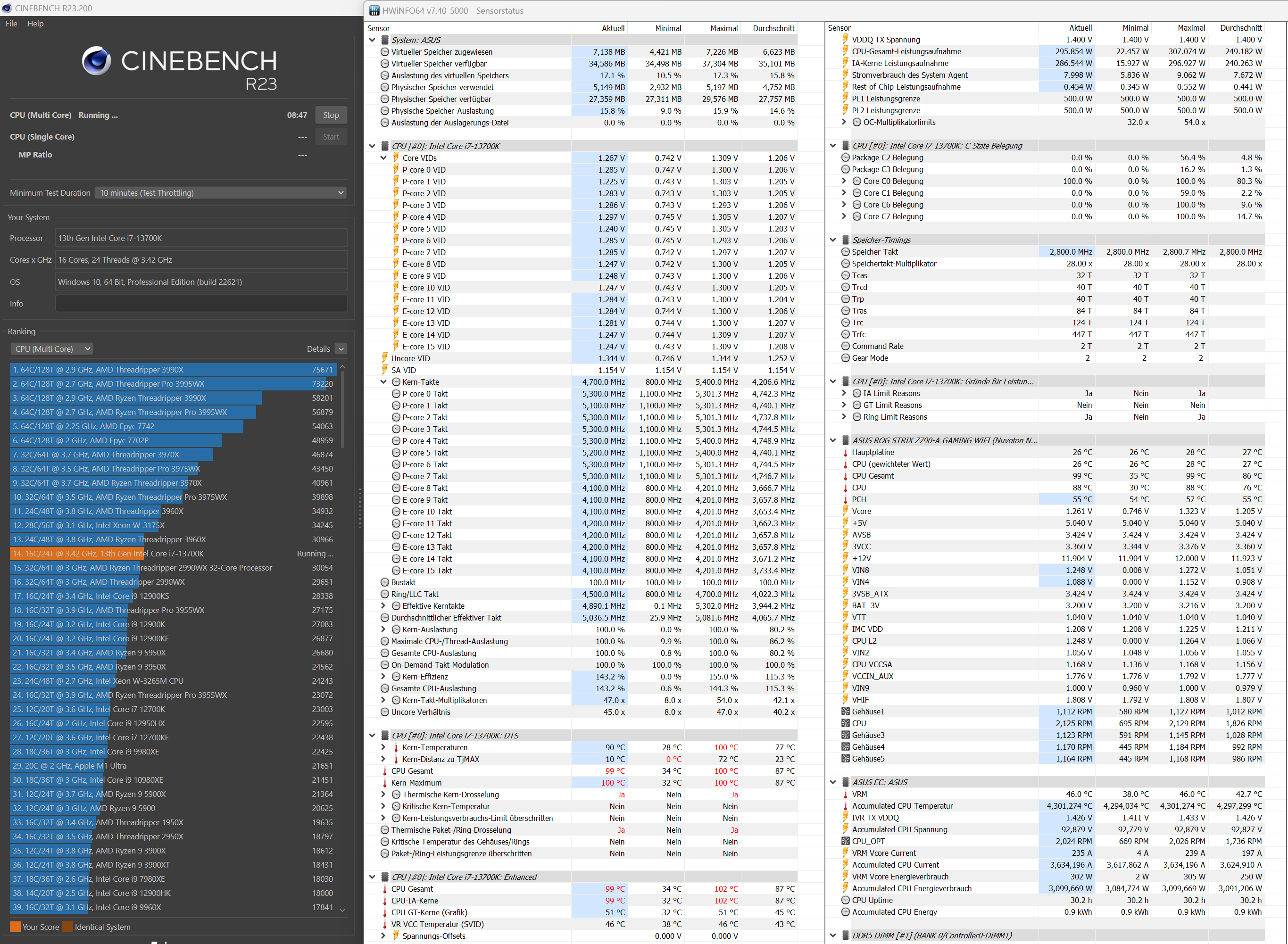

Ich tippe ja immer noch auf einen Auslesefehler des Motherboards. Ein U12A kühlt ne TPD von 200 Watt. Wie in deinen Screens zu sehen ist die Leistungsaufnahme bei ca 250 Watt und die CPU Temp bei 85 Grad. Bei der Leistungsaufnahme müsste die CPU eigentlich ins TempLimit laufen.
Rennt halt erst mit 300 Watt ins Limit. Aber ändert nix dran, dass meine CPU weiterhin anscheinend 30-50 Watt mehr als andere zieht.
