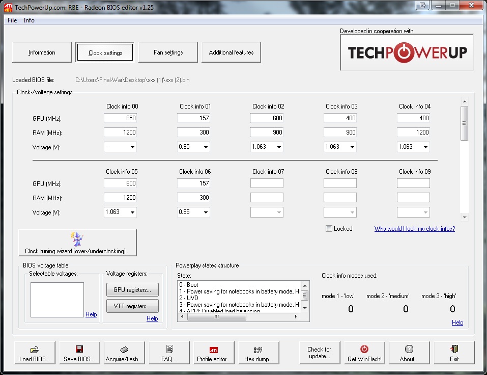

Könnte man das Problem beheben indem man entweder:
a) z.B. im Rivatuner neue Werte für den Idle Takt setzt
b) das Grafikkarten BIOS so flasht das im Idle 400/1200 anliegen?
MfG
/edit: Theoretisch sind mein ich die Werte Clock info 01 betroffen, da sich die Karte im übertakteten Zustand darauf absenkt. Im nicht übertakteten Zustand sind es dann die Werte aus Clock info 03.
/edit2: Ich habe, dass mal ausprobiert und laut: http://www.hardwareluxx.de/community/13873190-post1491.html sollte es auch funktionieren nur kann ich jetzt die Taktraten nicht mehr ändern.
Allerding verstehe ich den Beitrag im luxx nixht ganz, da die Werte unter Clock 04 und 05 eh genauso hoch sind wie unter 00. Wenn man das edoch lässt wie es ist flackert es.
/edit3: So es funktioniert wie ich es beschriebn habe mit dem ändern der Werte von Clock01. Jedoch müssen auch gleich die Werte auf die man übertakten will im BIOS abgespeichert sein. (Kann man ja vorher mit einem Bildschirm ausprobieren wie weit man takten kann).
