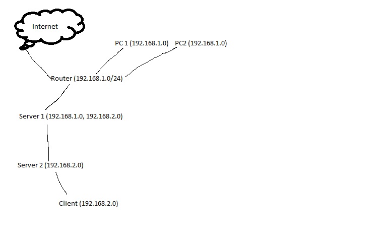

Das die Konfiguration nicht sehr viel Sinn macht ist mir schon klar. Nur ich muss momentan ziemlich viel testen und habe mein Netz (192.168.1. ) was super läuft (mit dem Server usw).
Zu Testzwecken habe ich jetzt noch nen zweiten Server installiert (192.168.2 ) und will ihn ans Internet bringen. Als Router habe ich son billigen Homerouter welcher nur ein Netz einstellen kann, also entweder 192.168.1 oder 192.168.2
Daher fällt das also flach. Deswegen wollte ich wissen ob mein vorhaben möglich ist, ohne neue Hardware an zu schaffen !?

2 dhcp's in zwei verschiedenen netzen ist schonmal machbar. vielleicht nicht sinnvoll, aber solange jeder DHCP-Server nur in seiner Scope die IP's verteilt ist es vollkommen okay.
eine DHCP-Vergabe erfolgt im normalfall auf Layer 2 und wird also durch ein Router getrennt. Wenn du nun deinem ersten Server an seiner zweiten Netzwerkkarte eine IP aus dem Netz 192.168.2.0 gibst und dort deinen zweiten server ranhängst, der nur 192.168.2.0 als netz konfiguriert hat, dann funktioniert auch das mit dem DHCP einwandfrei.
Du müsstest nämlich erst einen DHCP-Relay einrichten damit Netzadressen Netzübergreifend vergeben werden. machst du es nicht, passiert auch nichts.
Ich habe dir ein kleines bild gemacht wie der aufbau funktionieren sollte (bei entsprechender konfiguration)
*edit* sehe gerade das 2er netz ist im inet und das einser soll jetzt rein. einfach die ip-adressen auf dem bild verdrehen ^^ sorry
