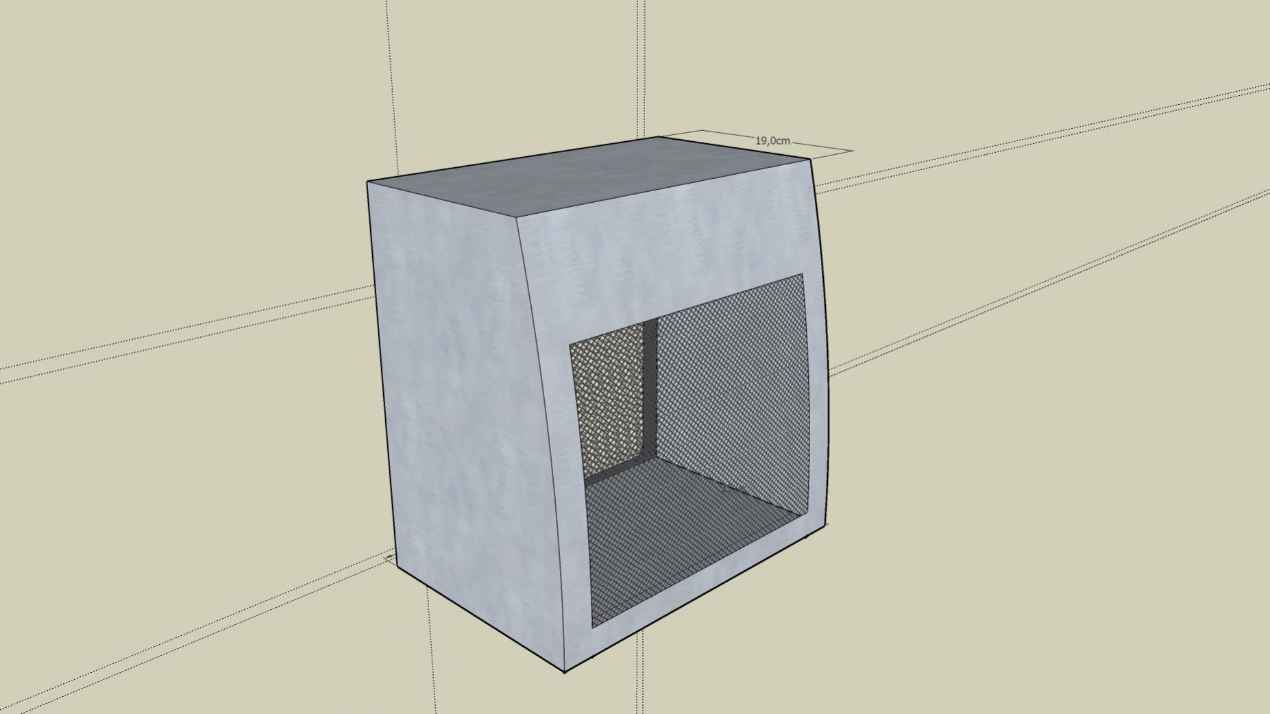

Hier ist eine grobe Skizze des Gehäuse das ich für meine WaKü herstellen will... :king:

@Maul Wurf,
ich würde kein solches Gitter reinmachen, dann kann man nicht richtig durchsehen. Machs hald so wie ich und mach ein Plexiglas oder gleich richtiges Glas rein, das verkratzt nicht. Nächste mal, lass ich mir auch echte Glas Scheibe anfertigen.

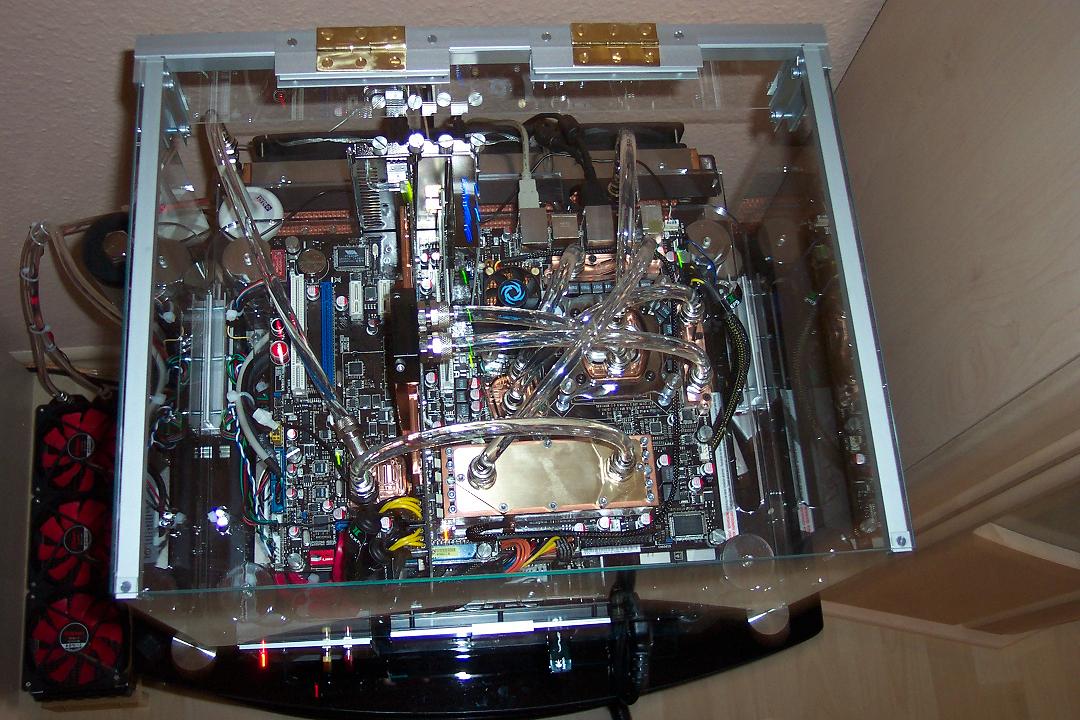

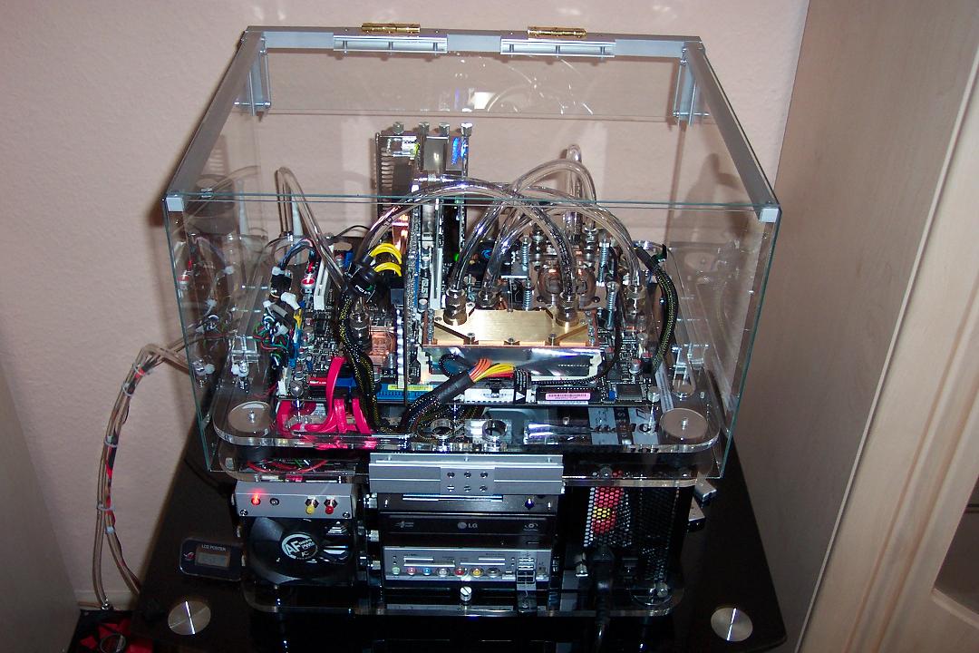

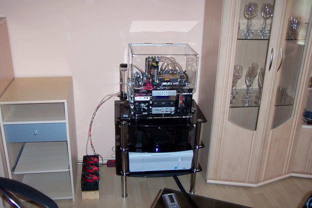

Hab noch ein Bild meiner jetzigen Wasserkühlung beigelegt.

@Pickebuh,
warum stellst du deinen Radiator nicht auf Höhe des PCs? Dadurch sinkt die Förderleistung ist doch klar. Und eine HPPS reicht vollkommen aus. Du hast ja auch nicht einen einzigen Winkel im System, wenn ich das richtig sehe. Ahh doch einen an der SB. Ich habe bei meiner jetztigen Konfiguration 12 Winkel verbaut und mindert auch den Durchfluss. Reicht aber trotzdem locker aus. Wie ich das Mainboard noch mit Wasser gekühlt habe, hatte ich noch einige mehr Winkel im System.
Hab ich schon probiert. Es bringt absolut nichts den 2ten Radi höher zu stellen. Die Förderleistung bleibt konstant. Leider ...
Aber die kühlere Luft die eben am Boden ist sorgt dafür für eine bessere Kühlung.
Das die normale HPPS gerade noch für mich reicht ist ja kein Problem. Aber wenn ich bedenke das Maul Wurf 3x GTX280er Kühler ins System haben möchte könnte es doch recht eng werden mit noch zusätzlichen größeren Radis.
Ich jedenfalls habe mir jetzt die stärkere Pumpe bestellt. Ist einfach besser so.
Kommt natürlich auch auf die Art der Kühler drauf an, die meisten GPU-Kühler sind ja meist doch etwas einfacher konstruiert als HighEnd-Düsenkühler für CPUs und stellen dann keine derartigen Durchflussbremsen dar.
Ich habe z.B. auch CPU, GPU, NB, SB, 2xSpaWa, HDD, Triple + Single und einen Durchflusssensor im System. Dazu kommen noch ca. 10 Winkel (2 davon haben leider sogar nur 1/8").
Die Aquastream schafft auf 55Hz (für mich bei geschlossenem Gehäuse unhörbar) immer noch 60l/h.
