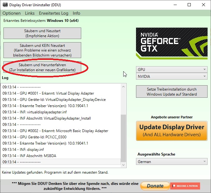

Befor du die neue Grafikkarte einbaust, den alten Treiber sauber mit "Display Driver Uninstaller (DDU)" deinstallieren.
dort wählst du die Option (Säubern und Herunterfahren "zur installation einer neuen Grafikkarte)

Ansonsten, bei einem Upgrade zum gleichen Hersteller (AMD, NVidia, Intel) empfiehlt es sich immer, die Treiber vorher mit DDU zu entfernen, dann die Grafikkarte zu wechseln und anschließend neu zu installieren. Werkzeuge wie GeForce Experience, 3DVision und was es sonst noch gibt, brauchst du nicht extra deinstallieren. Ein Herstellerwechsel hingegen klappt ironischerweise häufiger problemlos.
Ob MSI, EVGA oder sonstwas spielt hier keine Rolle. In den meisten (aber nicht allen) Fällen klappt der Grafikkartenwechsel auch ohne den Treiber anzufassen problemlos. Im Zweifel könntest du auch die Grafikkarte erstmal ohne Anpassung wechseln und erst bei Problemen DDU bemühen.
Den passenden Treiber wählst du über die NVidia-Download-Seite aus.
