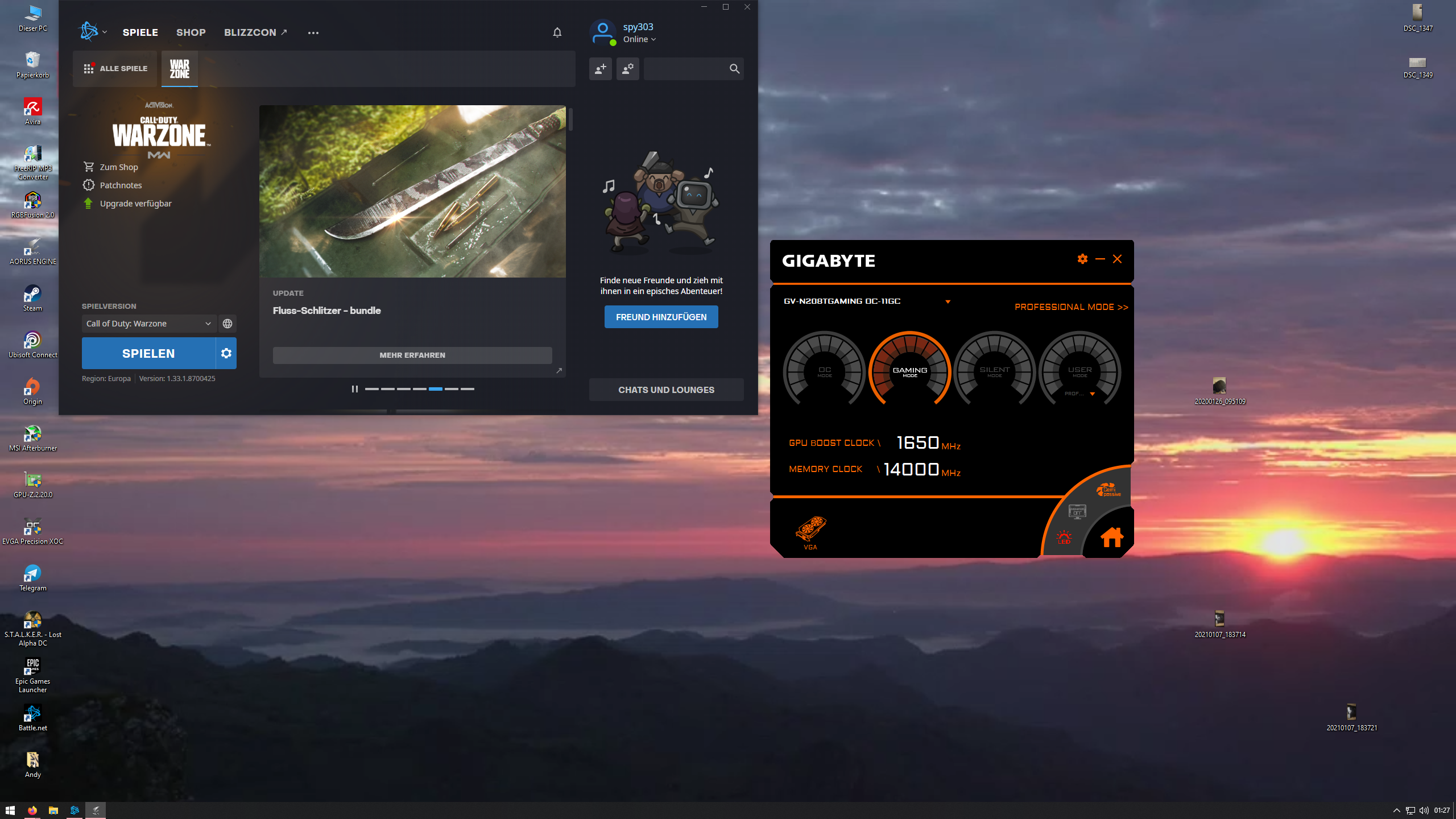

Beim Tv gucken oder Youtube über den Monitor drehen die Lüfter bei mir auch an. Dann drücke ich einfach Active Fan von der Aorus Engine und fertig.
Ich glaube, du beschreibst etwas anderes als ich. Ich meine nicht, dass sie von 0 auf 40 % gehen, wenn man um die 55°C agiert. Trotzdem danke.
