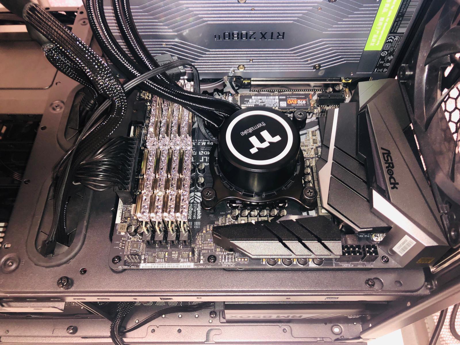

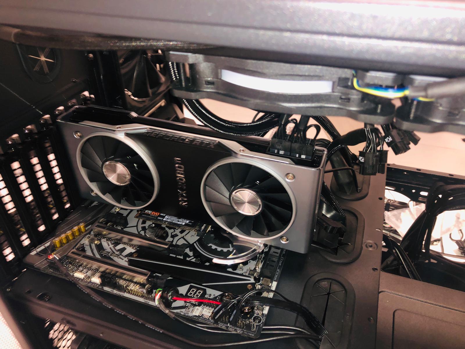

Hallo miteinander ich bin ein neuling was computer angeht ich habe gerade meinen computer zusammen gebaut. Alles nochmal überprüft es ist alles Angeschlossen und das auch richtig. Nun wenn ich denn pc anmache gehen alle lüfter an alles läuft ganznormal außer meine GPU, Da laufen die lüfter nicht nur kurz an sondern drehen direkt und dauerhaft auf 100% (laut) dann nach c.a 10 sec geht der pc aus und nohcmal an. Schlussfolgerung von mir ist dass, das mainboard die GPU nicht erkennt ich hab auch so ein Bios pipser da angeschlossen der gibt aber kein ton von sich ?
Was mache ich falsch die produkte sind alle neu gewesen
Mainboard z390 Taichi Ultimate
Prozessor i9-9900k
GPU : 2080ti Founders edition

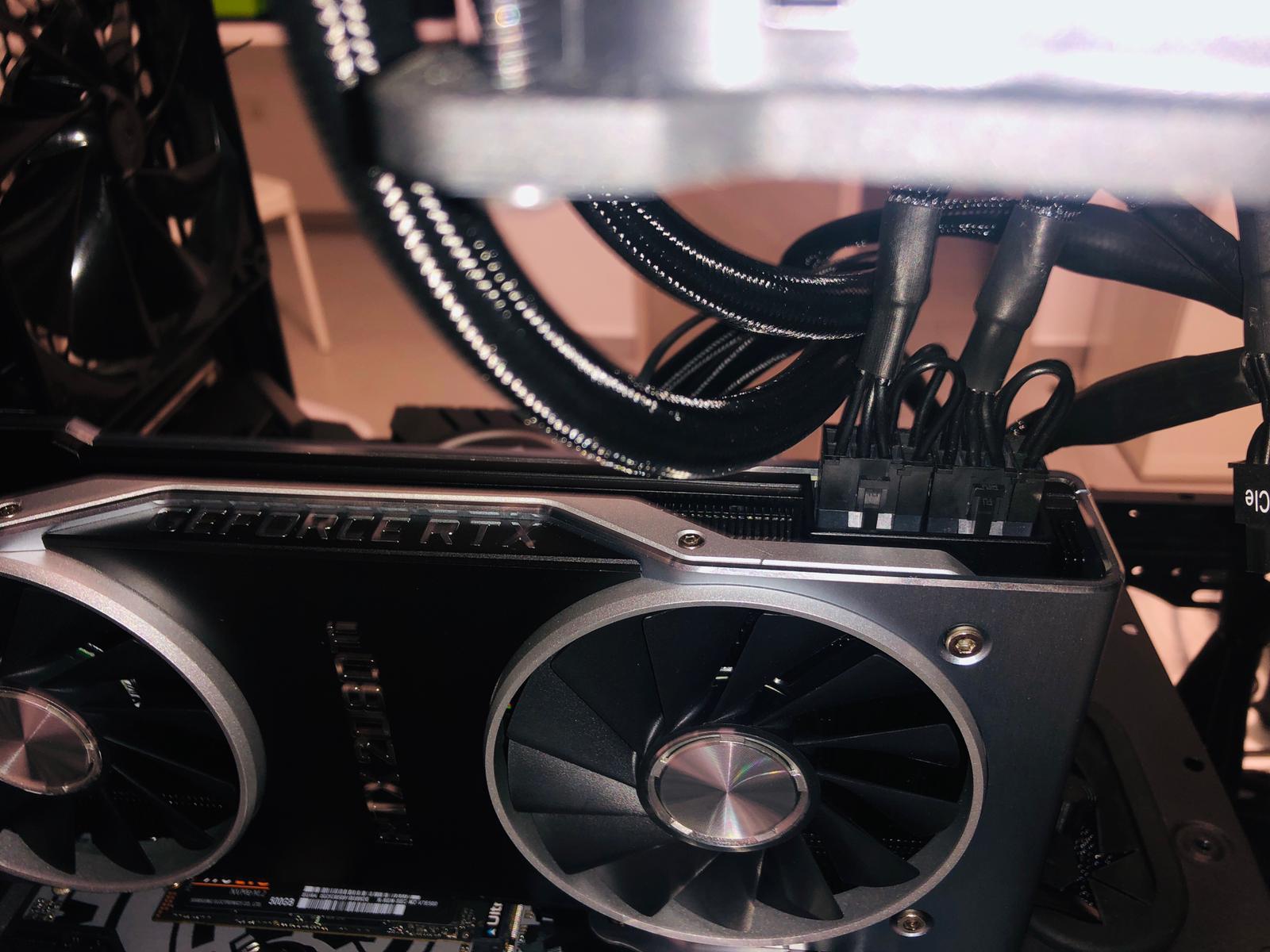

Strom Stecker angeschlossen an die 2080 TI?

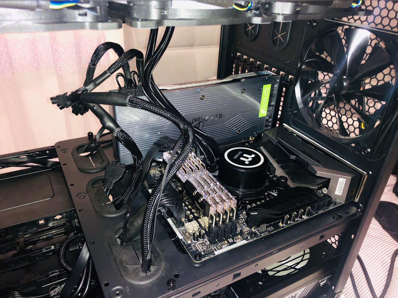

Kannst du bitte Bilder vom Innenleben des PCs hier hochladen?

das kann ich gerne sofort machen ich muss schnell hochrennen 2 minuten schick ich bilder rein

Bilder würden mich auch interessieren.

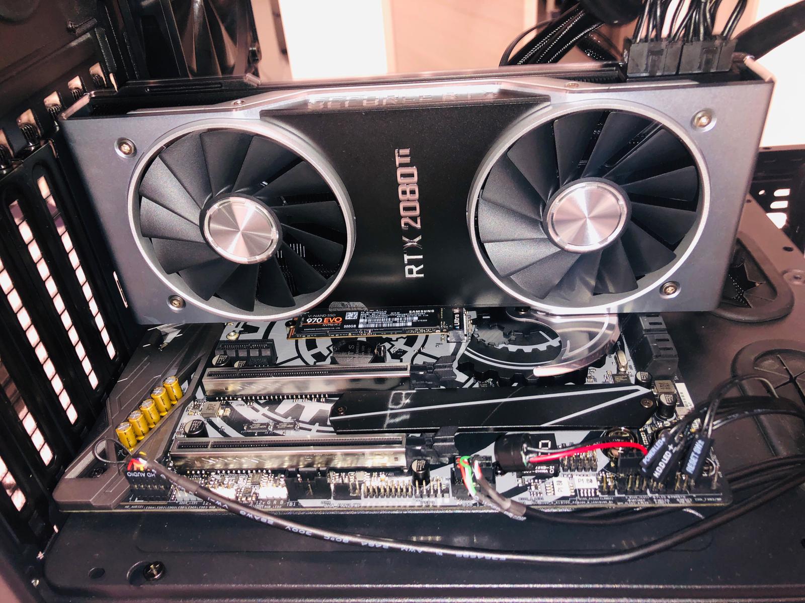

Die Karte ist auch richtig im PCIe Slot eingerastet?

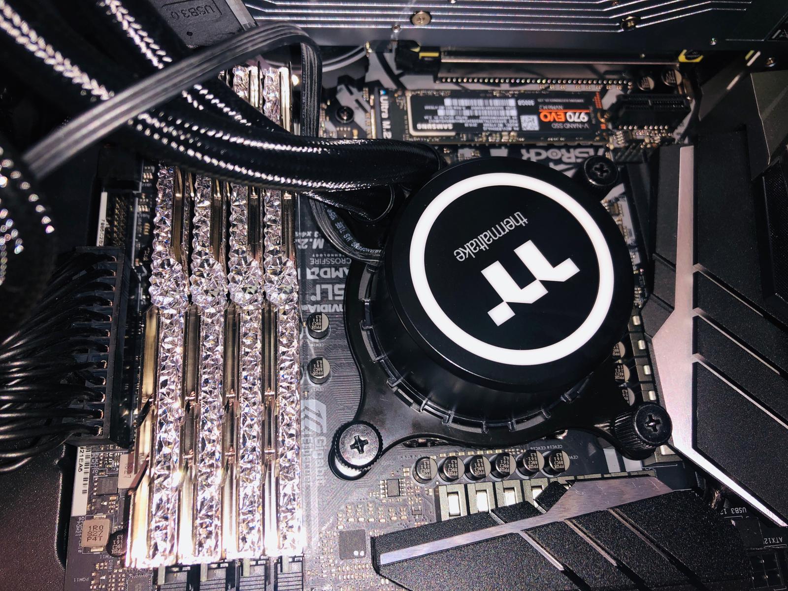

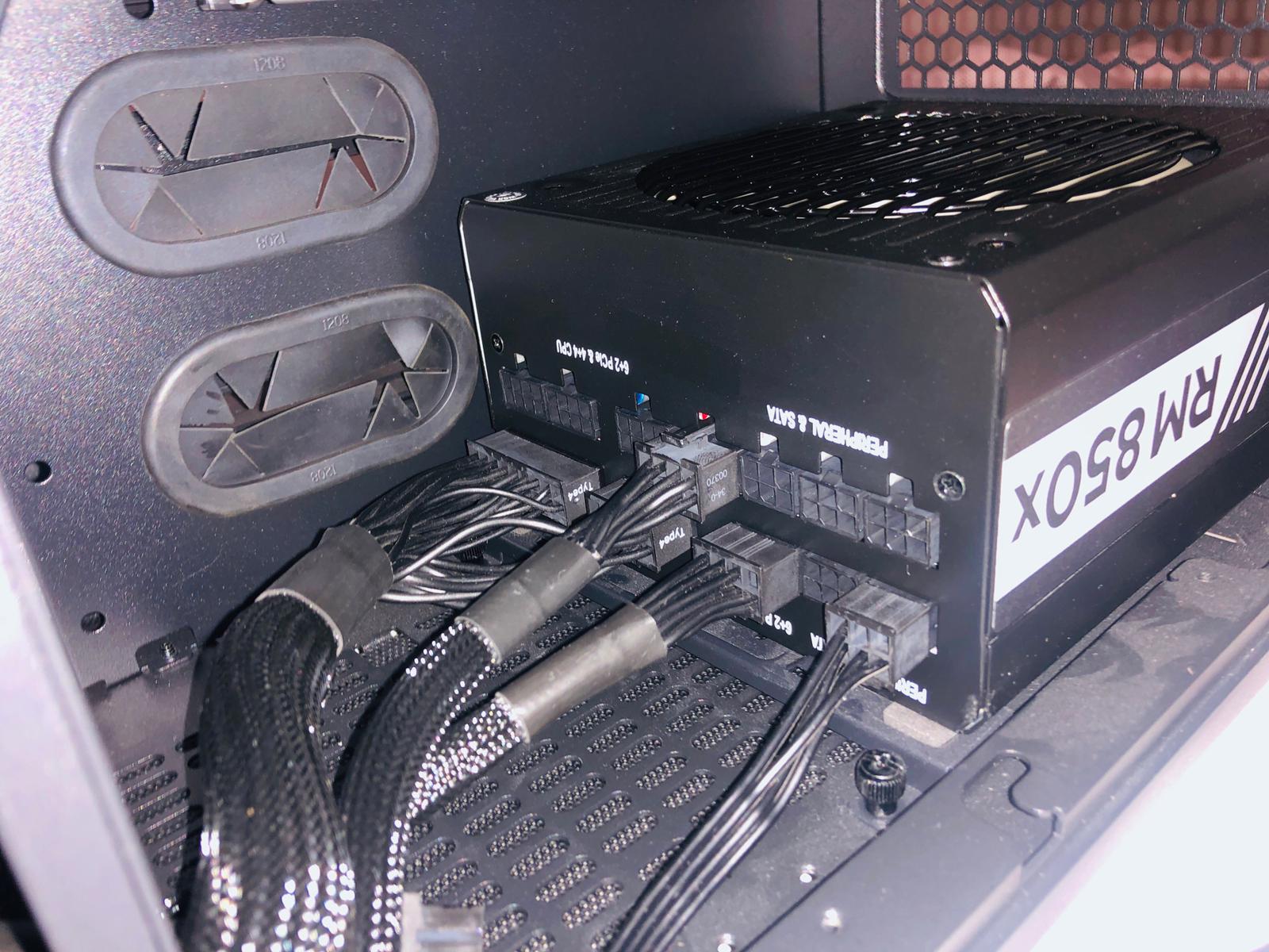

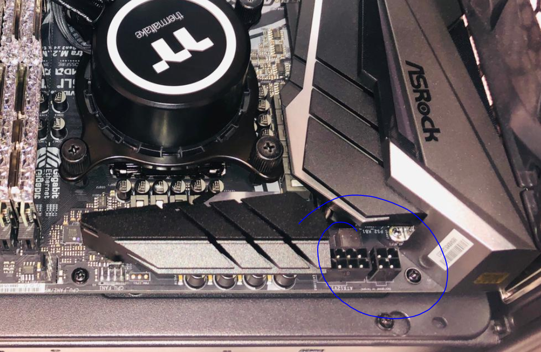

Oben links auf dem Mainboard fehlen die Stromstecker für die CPU. ;)
8 + 4 Pin, Achtung das sind nicht die gleichen Stecker wie für die Grafikkarte!
Sollten am NT als CPU ausgewiesen sein.
Reaktionen: Thrask und matze313
Stromanschluss für CPU vergessen. Da muss ein 4+4 CPU Kabel dran. Ohne startet der PC nicht.
Der zweite 4-Pin only dürfte optional sein.
Der wir leider oft vergessen ;-)
Wobei man den bei einem 9900k mit einem 850W NT auch sehr gerne stecken darf. :D
Reaktionen: Mordeos
