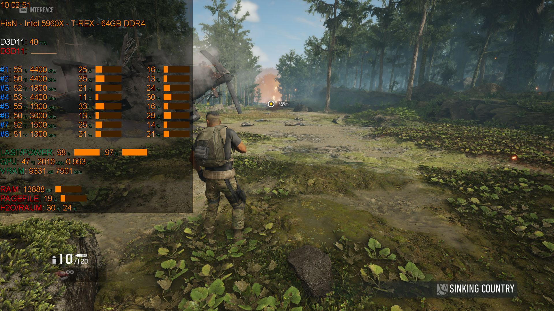

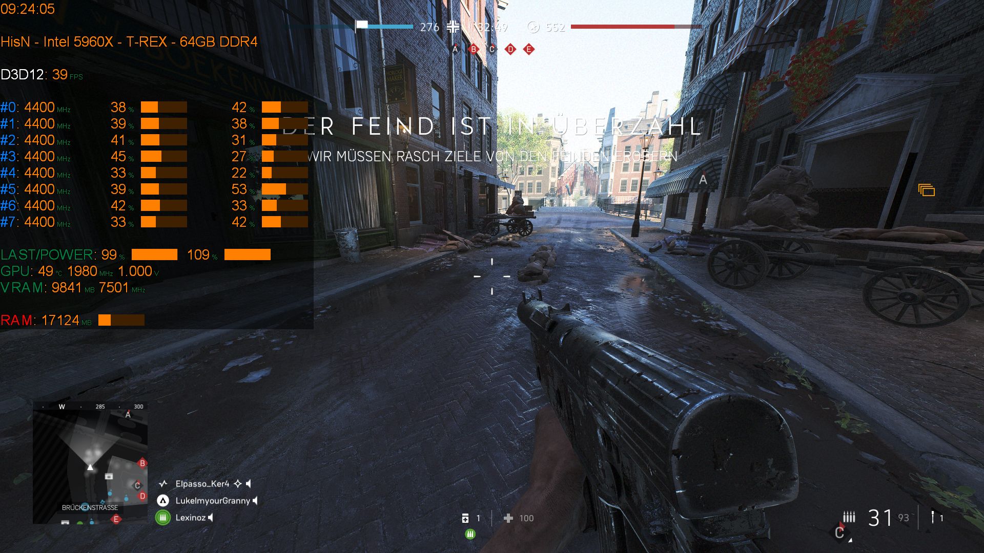

Willst Du das Maximum und Dich mit dem Computer beschäftigen, geht kein Weg an einem High- End Intel System vorbei.
9900K und HT Off, dann sind auch selten mal 30%+ mehr min. FPS gegenüber der (auch übertakteten) Konkurrenz drin:
Ist aber nur was für Leute, die sich mit dem PC dann ausgiebig beschäftigen wollen (wollen/können die wenigsten). Und die Siliziumlotterie ist dabei auch ein Faktor...
