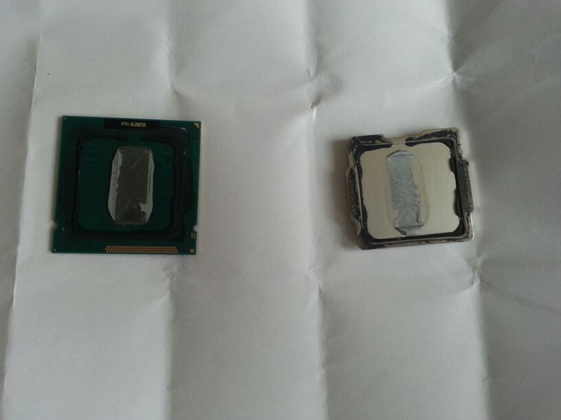

ich habe den Heatspreader meines 3570k entfernt und die Wärmeleitpaste gegen Liquid Ultra ausgetauscht.
Dann habe ich die CPU wieder verbaut und meinem neuen Aquacomputer Cuplex Kryos Delrin als CPU Kühler montiert.
Beim Einschalten des Systems und nachfolgenden Tests haben sich folgende Probleme ergeben.

Sind die Seitenflanken des Dies denn leitfähig? Sprich, darf die Liquid Ultra hier nicht herunterfliessen? (Kann durch den Druck des IHS Ggf. passiert sein.
Habe nur ein Foto vom geköpften Zustand, wo die Original WLP noch drauf war.

CPU eingespannt? Hammermethode? Hört sich für mich sehr grobmotorisch an. Fotos her.
Leider miese Qualität...
Vom Grundsatz her spannst du die CPU am Headspreader ein, nimmst ein Stück Holz, dass du gerade an das Board hältst und schlägst 2-3 Mal leicht gegen das Holzstück. Das Board löst sich ab [festhalten (oder festhalten lassen...)], damit das Board mit dem Die nicht durch die Gegend fliegt...
