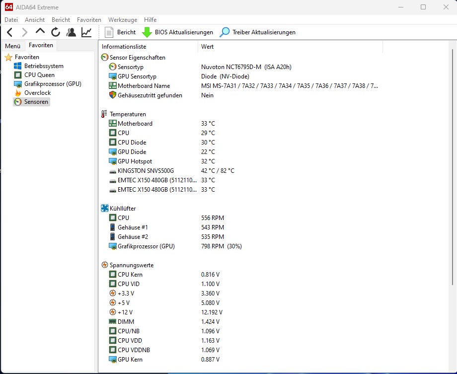

So sollte das ganze aussehen, mein 3900XT hat diese Temps im Idle mit einem Freezer 50. Deine AIO leitet die Abwärme entweder überhaupt nicht an den Kühlkörper oder es ist ein anderes massives Problem, ich tippe aber auf die Pumpe. Wird der Wasserkühlblock warm?
