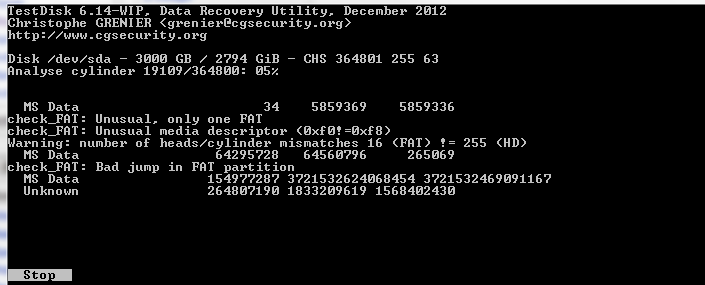

Eine Analyse mit TestDisk läuft zur Zeit.

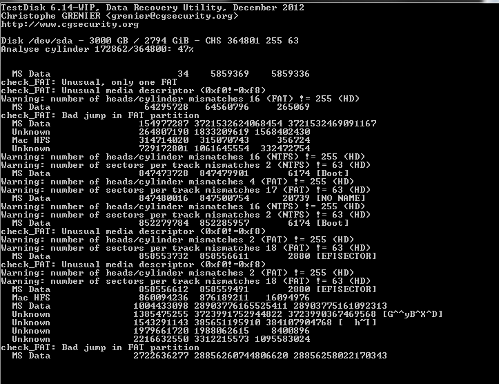

@Ernst@at: Ich bin grundsätzlich nur an den Daten interessiert die VOR den zuletzt geschrieben Daten auf der Platte waren. Also hab ich meine Festplatte direkt an mein Mainboard angeschlossen (Gigabyte GA-Z77X-UD3H, also UEFI).
Ich vermute mal (als Nichtswissender) das es hier nicht so gut aus sieht:
Soll ich TestDisk noch weiter laufen lassen? Läuft nun schon seit gut 22 Stunden.
lg Valdiralita
