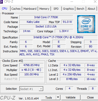

Hier die Daten
Also grob gesagt. Schicke ich die 3080 (Aufgrund der Pins) zurück, warte was Amd bringt und hole mir dann erstmal einen neun cpu + Mb und grafikkarte als letztes oben drauf? würde irgendwie gerne bei der 3080 (repariert) bleiben falls das sinn ergibt ?

Jo CPU läuft mit über 1,3V bei 4,8 GHz. Eigenes OC oder mit den Vereinstellungen des Mainboard übertaktet?
Wenn da noch die Intel Zahnpasta drin ist, wundert mich die Temperatur gar nicht.
Reaktionen: Rysdi

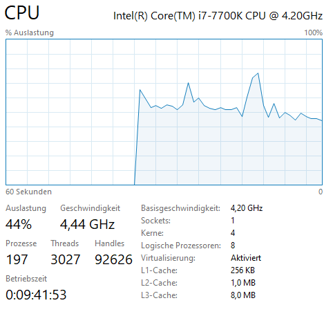

Danke dir für deine Zeit und Antworten schonmal. Gebe mein bestes mitzukommen.
Mir wird am Taskmanager 4.2 ghz angezeigt, im #Slot 2 und 4 aber 2400 wie du bereits sagtest. Wo ist der unterscheid oder was versteh ich hier nicht ? :)
