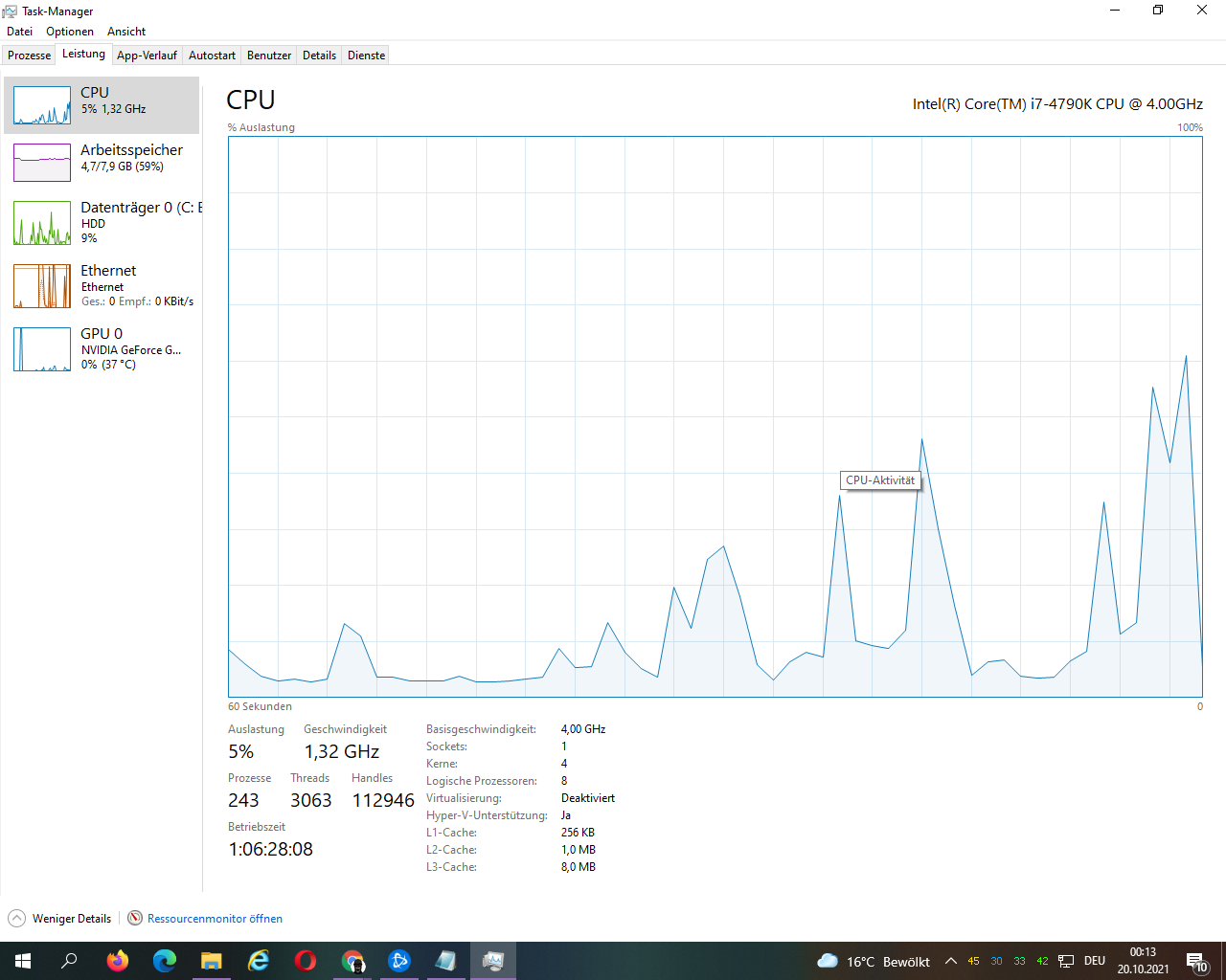

was sieht man denn da auf der grafik bezüglich des taktes ich weis nicht was das bezüglich des taktes aussagt
und du meinst bis zu 100 grad beim googlen sind normal und mein cpu lüfter enermax ets-t40-TB 120 mm 800-1800rpm 10-21 dBa ist ja auch nicht grad klein

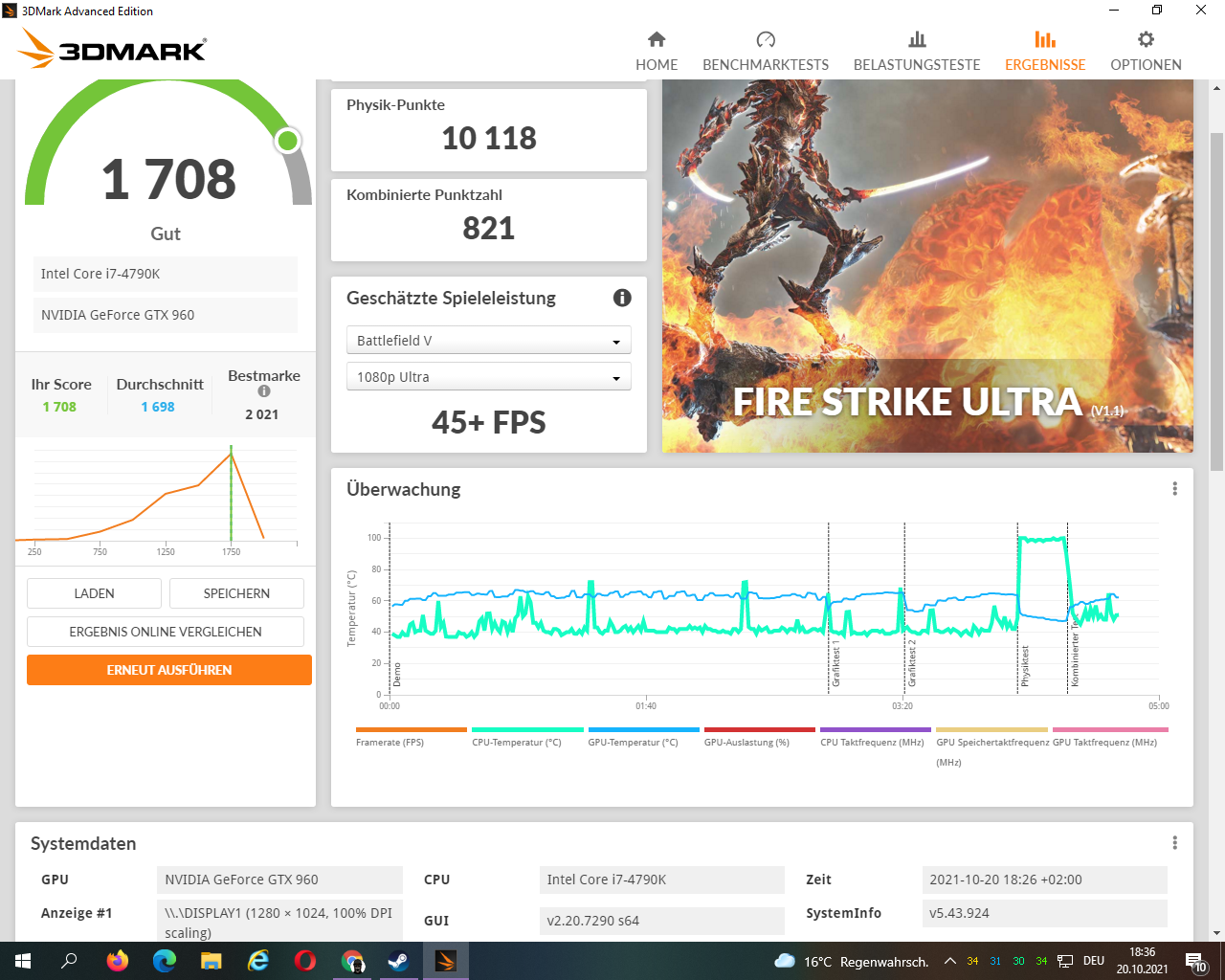

ich hab diesen test beim 3 d mark test gemacht ist das nicht normal für ein 4790 k was da in bezug auf wärme gemessen wurde
100 °C beim CPU-Test!? :rolleyes: Kann man als "normal" bezeichnen, wenn man so will. :D
