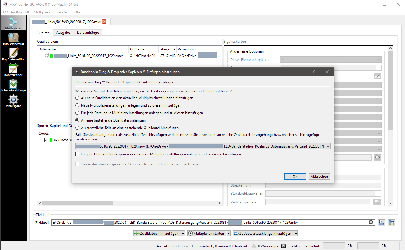

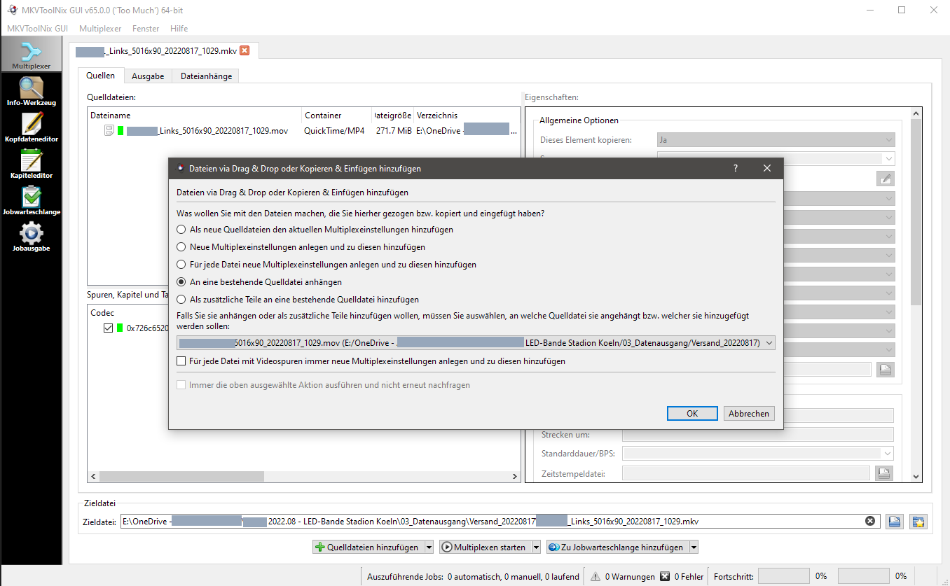

Probiers mal hiermit:
Du ziehst ein mov rein und hängst danach alle 149 andren auf einmal per drag and drop dran.
